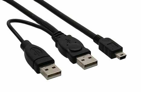

Das Problem: Eine 2,5" HDD benötigt ca 5W zum Starten. USB 2.0 unterstützt aber nur 2,5W. Das heißt dein Mainboard muss das Kabel mal kurz überlasten, was auch keine Gefahr darstellt. Manche ältere Mainboard sagen: Nö. Ein Beispiel ist hier die Playstation 3. Abhilfe schafft ein Y-Kabel (Bild). Ein USB Verteiler erhöht das kritische Stromproblem extrem. Es wird durch 4 geteilt. Sprich 0,5W.

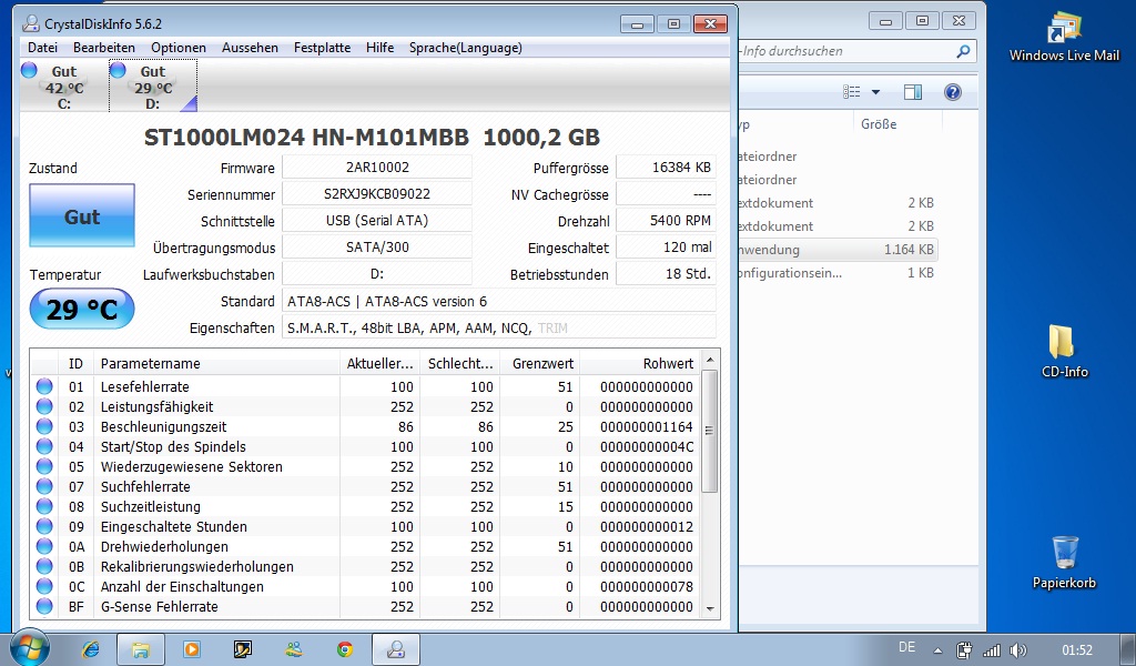

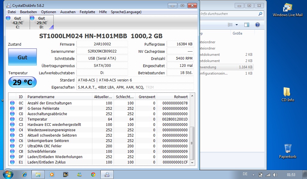

Poste bitte mal den Screen von CrystalDiskInfo (die Portable Edition reicht und ist frei von Werbung), ziehe aber bitte das Fenster soweit auf, dass alle Attribute und auch die Rohwerte vollständig sichtbar sind.
Sichere die Daten auf einer anderen USB Platte, einem NAS oder der internen Platte des PC, wenn das nicht sowieso schon gemacht wurde. Von wichtigen Daten muss man immer mindestens zwei Kopien auf Medien haben, die in unterschiedlichen Gehäuses stecken, wenn man sie nicht verlieren will.
Anbei mal die 2 Screens von CrystalDiskInfo. Passte leider nicht alles auf eines, da der Bildschirm vom Netbook zu klein ist^^

Aber kannst du mir nun noch was bzgl. des Disk-Infos sagen?
Die Platte ist voll ok - keine Sorge.
Wie schon gesagt wurde, ist die Platte in Ordnung.
