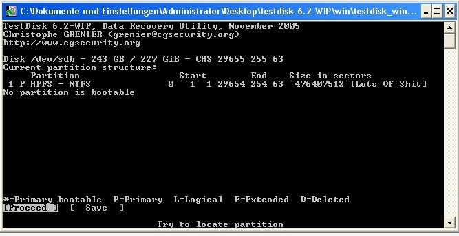

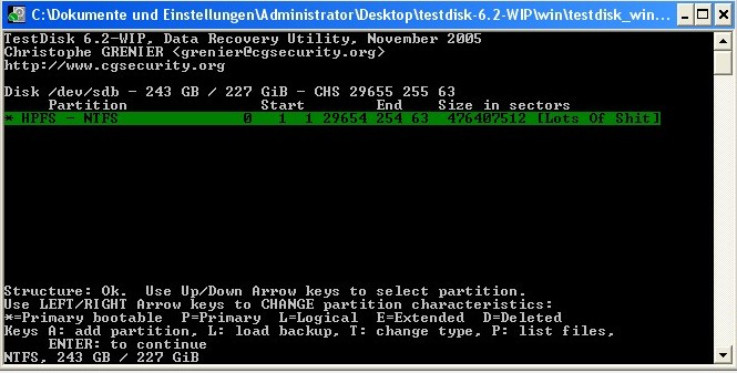

Vielen Dank für die schnelle Antwort!

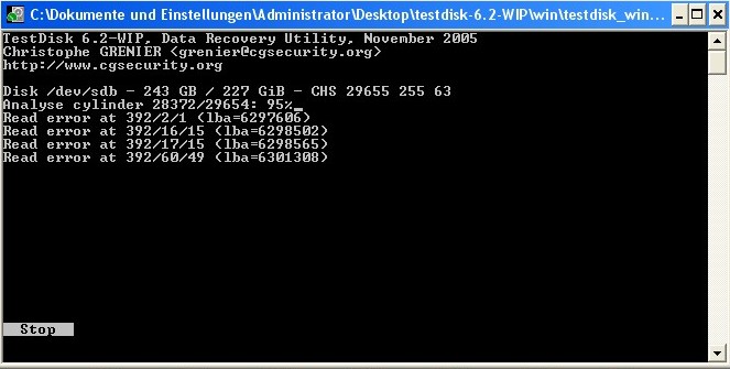

Hier sind schon mal meine ersten beiden Screen Shots. Die "Search" läuft noch...

Testdisk hatte die Partition gleich nach Analyse bereits richtig erkannt.
Volumen (Label=Name) wird gefunden und der Bootsektor wird auch als gültig erkannt.
Setze mir wenn die Suche bereits läuft auch den dritten Screenshot.
Wichtig ist wegen Hinweis auf Dateisystem auch p drücken ob deine Dateien oder ein Error (Fehler) angezeigt werden.
Zurück kommst du einfach mit q drücken.
Da ich bisher keinen Fehler gefunden habe geht es eher in Richtung Datenrettungssoftware und auch nochmal die Rechte zu überprüfen.

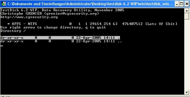

hier der screenshot nach der suche. und einer, was passiert, wenn ich p drücke. soll ich jetzt aus Testdisk rausgehen?
wie schätzt du als profi denn die chancen ein, dass meine daten noch zu retten sind?

Während der Suche kannst du die Dateien nicht anzeigen.
Bei dir werden Read Errors in Sektoren angezeigt (Read Error zeigt anhand der Zahlen den Cylinder, Head und dann den Sektor indem sich der Lesefehler befindet.
Dahiner lba (Logical Block Addressing) ist die Speicheradressierung deiner Festplatte.
Deutet auf ein beschädigtes Dateisystem hin.
Somit kannst du Testdisk gleich beenden und benötigst Datenrettungssoftware.
Habe jetzt auch dein Bild nach Search angeschaut un es zeigt nicht eine Datei an.

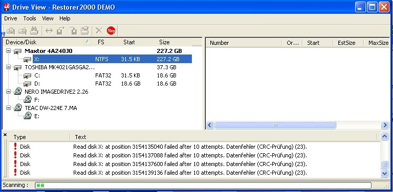

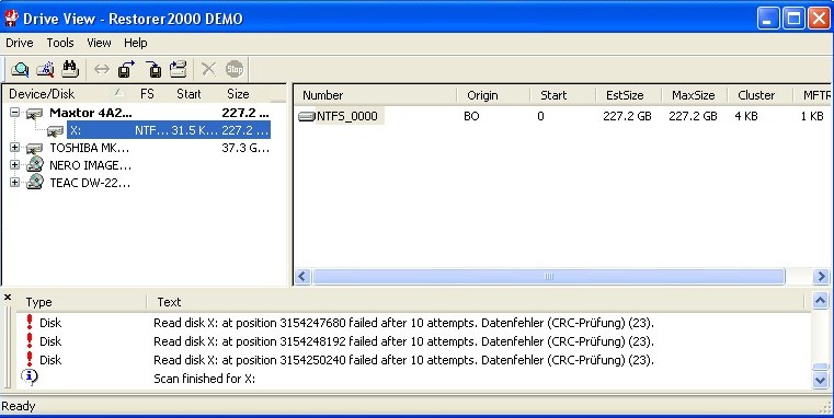

es kommen leider fehlermeldungen. ich habe mal einen screenshot davon gemacht.
für mich bricht gerade eine welt zusammen. wie realistisch ist es noch, dass ich meine dateien retten kann? immerhin hat Testdisk doch den namen der platte richtig erkannt...
oh, ist das traurig, ich bin den tränen nah.

Diesen Teil verstehe ich nicht. Kann man damit die Festplatte oder die Daten retten? Die Festplatte ist mir ziemlich egal! Hauptsache ich kann irgendwie noch meine Daten retten. Wo finde ich dieses Chkdsk denn überhaupt?

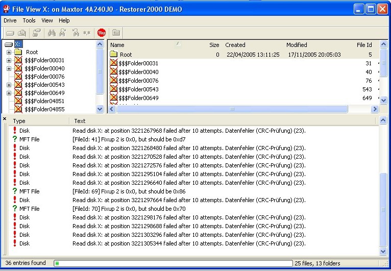

Restorer2000 meldet eine Fehlermeldung nach der anderen und kam lange nicht über den zweiten grünen Strich hinaus. Wenn ich stoppen wollte, passierte gar nichts. Aus dem Programm kam ich nicht mehr raus und die externe Festplatte arbeitete. Und plötzlich war der Scan fertig. Ich hab mal einen Screens davon gemacht. Falls rechts, alle meine Dateien hätten erscheinen sollen, ist dies wohl schief gegangen.
Ich verzweifel und hoffe, dass Du noch eine Idee hast, mir zu helfen.
Vielen, vielen Dank für Deine Hilfe!!!

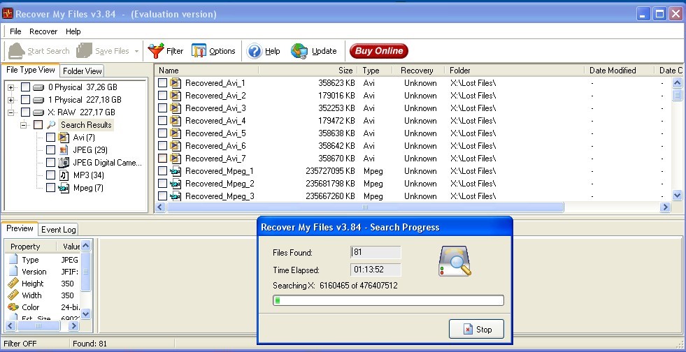

So ich habe jetzt nochmal mit "Recover My Files" eine Suche angefangen. Nach einer Stunde ist das Ergebnis ist gar nicht so schlecht (siehe screenshot). Meinst Du da kommen noch mehrere 100 Files oder ist das Resultat der ersten Stunde akzeptabel? EDIT: Bitter, nach fast drei Stunden sind es immer noch nur 81 Files! Dann habe ich das ganze abgebrochen.
Dann habe ich es nochmal mit Restorer 2000 versucht und plötzlich wird rechts jede Menge aufgelistet (siehe 2. screenshot). Kann ich diese Dateien zurückgewinnen?
Was schlägst Du vor, dass ich tun soll?
Vielen Dank für Deine Unterstützung!

CRC (Cyclic Redundancy Check) zeigt Speicherfehler an.
Kann Dateisystem und Dateien betreffen (Dateien können beschädigt sein).
Ursache kann auch Arbeitsspeicher sein.
Den Arbeitsspeicher kannst du prüfen mit Memtest.

Aber die Möglichkeit besteht, dass alle Ordner, die bei Restorer2000 angezeigt werden, auch zurückgeholt werden können? Er findet, glaub ich, alles.

Überprüfe mal eine längere Zeit mit Memtest deinen Arbeitsspeicher.
Ich kann jetzt nicht vorhersagen ob die Dateien mit Restorer2000 nach CRC-Fehler funktionieren.
Auch weiß ich nicht ob nur Speicherbereiche oder auch Dateien und wieviel betroffen sind.
Vielleicht hilft es auch mal zum scannen nur mal mit einem Arbeits-Speicherriegel versuchen.
