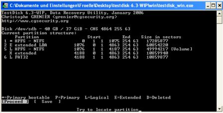

Setze mir mal 3 Screenshots von Testdisk zur Diagnose.
Lade dir mal Testdisk Version 6.3 beta.
Link dazu gibt es hier;
https://www.computerbase.de/forum/threads/faq-datenrettung-testdisk-anleitung.110869/#post-1109338
Starte Testdisk, wähle deine betroffene Festplatte aus und bestätige mit Enter, bestätige bei Partition Table Typ Intel, bestätige bei Analyse mit Enter und setze mir einen Screenshot.
Bestätige bei Proceed und setze mir auch einen Screenshot.
Bestätige weiter bis du zum Menü kommst wo unten steht [Quit] [Search] [Write] und gehe mit dem Pfeil auf [Search] (tiefere Suche) und lasse es laufen.
Setze mir auch einen Screenshot.
Drücke auch mal p auf der Tastatur ob deine Daten angezeigt werden oder eine Fehlermeldung.
Zurück kommst du mit q drücken.

So, das Ding ist vielleicht launisch. Nach einem erneuten Versuch hatte ich doch Glück, und konnte auf die Festplatte zugreifen.
Ich bin so vorgegangen wie von dir gewünscht.
Der letzte Test benötigt ungewöhnlich lange und hängt nun seit einigen Minuten auf dem Status 99%
So, nun das Ergebnis des abgeschlossenen Tests.
Ich habe auf alle Partitionen Zugriff, und kann mir mit der Taste [p] meine Daten anzeigen lassen.
Lag es evtl. am Controller des USB-Gehäuses? Aber weswegen konnte ich dann nicht von ihr booten, als ich sie fest in das Notebook eingebaut habe?
Vielen Dank schonmal für deine Beurteilung:)

Ja sitmmt Thread ist wohl nach unten gerutscht und wurde von mir übersehen. :rolleyes:
Danke für Reminder.
Testdisk hatte keine Fehler gefunden.
Deine Partitionen werden in der Partitionstabelle ordnugsgemäß angezeigt.
Bei deiner ersten Systempartition wird auch der Bootsektor als gültig angezeigt.
Ich kann bei der Partition keinen Fehler finden.
Möglich wäre noch das Dateisystem oder Gehäuse.
Mache mal für Diagnose noch folgendes;
Starte Testdisk, wähle deine betroffene Festplatte aus und bestätige mit Enter, bestätige bei Partition Table Typ Intel, bestätige bei Analyse mit Enter.
Bestätige auch bei Proceed mit Enter.
Jatzt bist du bei diesem Screen an dem deine Partitionen ordnungsgemäß angezeigt werden.
Ist dieser hier;
https://www.computerbase.de/forum/attachments/proceed-jpg.42513/
Markiere mal jede einzelne Partition und drücke p ob deine Daten angezeigt werden.
Zurück kommst du mit q (ist für Quit) drücken.
Wenn dort ein Error oder Fehler angezeigt wird ist es ein Hinweis auf ein beschädigtes Dateisystem.
Markiere auch mal die anderen zwei Partitionen und teile mir die Partitionssektor-Infos mit.
Geht mir darum um dort Fehler auszuschließen.
Ist NTFS und bei der letzten Fat32 LBA und Größe.
Bei einem Fehler auch found using backup sector.
Einen Fehler mit dem MBR (speziell Bootloader und Signatur) schließe ich im Moment noch aus da der MBR nach dem Bios und noch vor dem Bootsektor und der Partition geladen wird.
