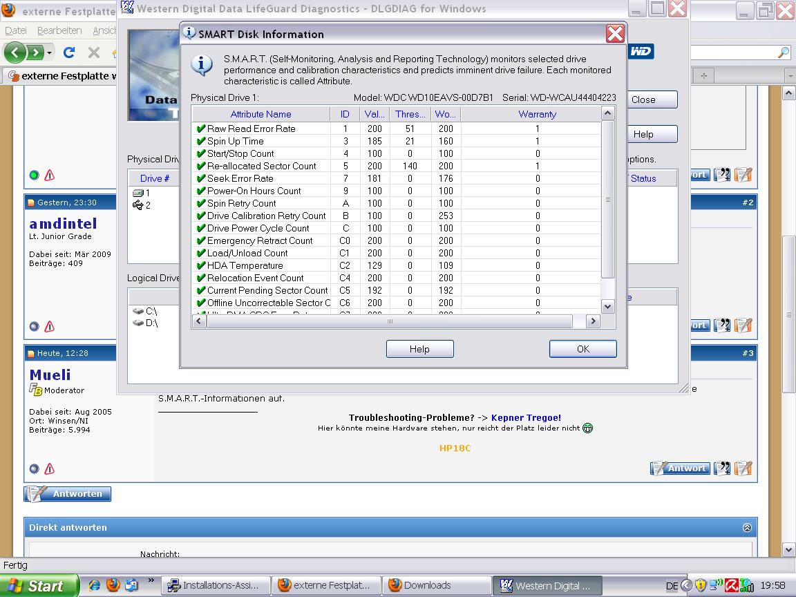

Versuche mal mit dem Herstellertool die Disk zu fassen zu bekommen und mache eine Diagnose und rufe wenn möglich die S.M.A.R.T.-Informationen auf.

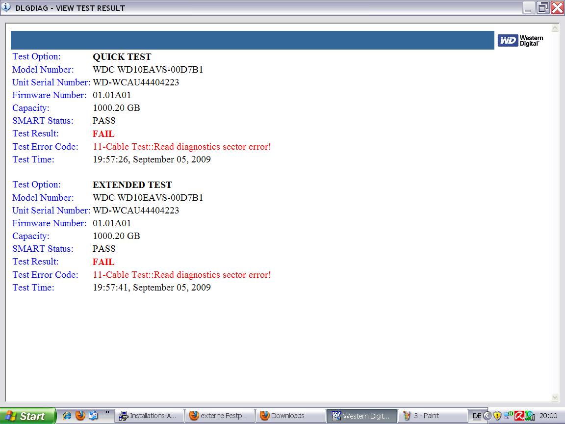

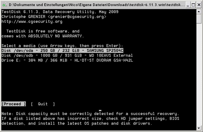

So hab ich gemacht. Bilder mit Meldungsanzeige im Anhang. Kanns denn auch am Kabel liegen? so ein Mist. Kann man wenigstens die daten irgend wie retten? Kann mir da jemand wen empfehlen der so was gut und günsti macht? Oder habt ihr noch ne Idee?

Warum da Cable Test auftaucht ist mir nicht bekannt, damit ist aber sicher kein Kabel Test gemeint, denn es wird ein Sector Read Error angezeigt. Bei Cable Tests bekommt man eher CRC-Errors im Fehlerfall. Im S.M.A.R.T.-Log ist auch ein ausgetauschter (vormals def.) Sektor verzeichnet. Ob die Fehlermeldung daher kommt vermag ich nicht zu sagen, alles insgesamt kein großes Problem. Eine richtige Aussage bekäme man ohnehin nur durch einen Schreibtest.

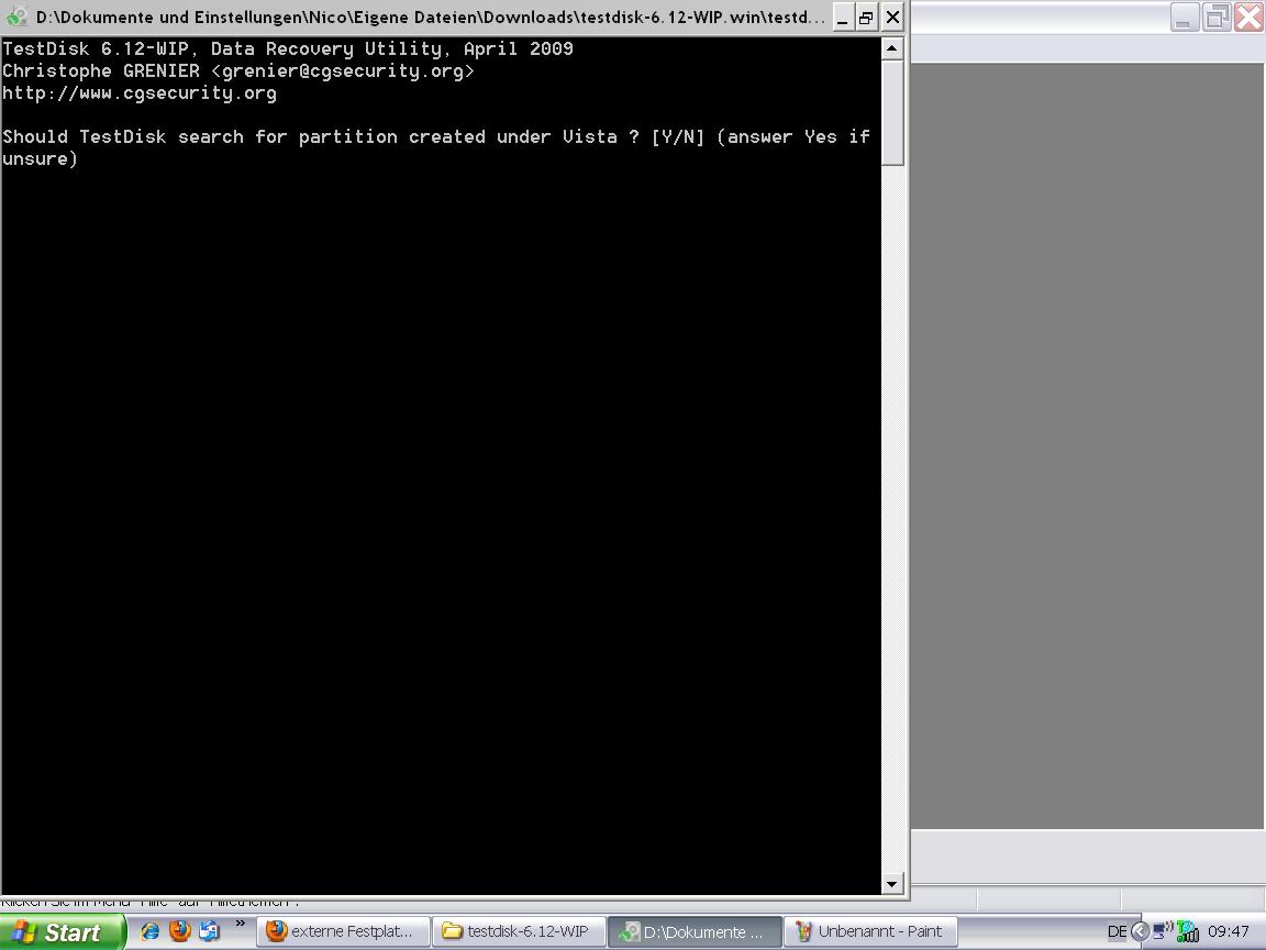

Hattest Du die Testdisk Diagnose eigentlich mal weiter durchlaufen lassen? Es sieht nach den bisherigen Informationen so aus, als könnte der MBR nicht gelesen werden.
Führe mal eine Diagnose mit Testdisk wie folgt aus und vergesse auf keinen Fall den Test, den Inhalt der Partition zu lesen (Funktion p - > list files).
Nach dem Start von Testdisk beantwortest Du die Frage nach einer Logdatei mit Y. Den Partitionstyp solltest Du mit Intel beantworten. Dann wird Analyse aus dem dann erscheinenden Menü gewählt. Mit Quick Search wird dann der Vorgang fortgeführt (bei Vista mit Y antworten, wenn die Partitionierung unter diesem OS gemacht wurde).
Wichtig:
Wenn jetzt Partitionen gefunden wurden, kannst Du sie jeweils mit den Pfeiltasten anwählen und mit P deren Inhalt sichtbar machen. Mit Q geht es zurück ins Menü. Sollten keine Partitionen in der ersten Suche gefunden worden sein, wird mit Enter weiter gemacht, hier ist dann im Menü [ Quit ] [ Deeper Search ] [ Write ], die tiefere Suche mit Deeper SEARCH auszuwählen (dieser Vorgang kann dann schon eine Weile dauern).
Wenn jetzt Partitionen (sie sollten jetzt u.U. grün dargestellt werden) gefunden werden, solltest Du sie wieder mit den Cursor Tasten auswählen und mittels P deren Inhalt kontrollieren, also ob alle Daten sichtbar werden. Mit den Cursor-Tasten kann gescrolled werden. Aus dem Menü, beim listen des Inhalts kann man mit c Files und ganze Partitionen kopieren.
Nach jedem elementaren Schritt (also nach der ersten Analyse, nach dem Quick Search mit der Abfrage ob die Disk unter Vista eingerichtet wurde oder nicht und nach dem deeper SEARCH) solltest Du einen Screendump (oder Photo) machen und hoch laden, alternativ kann auch die Logdatei gepostet werden.
Bilder und andere Dateien kannst Du unter Anhänge verwalten (unter dem Edit Feld) hochladen.
Der Weg einer Diagnose ist hier recht anschaulich beschrieben.
Fiona hat auch den folgenden Artikel Beratung: Datenrettung mit „TestDisk“ verfasst, um den Usern das Programm etwas näher zu bringen.

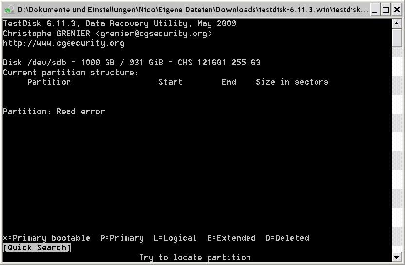

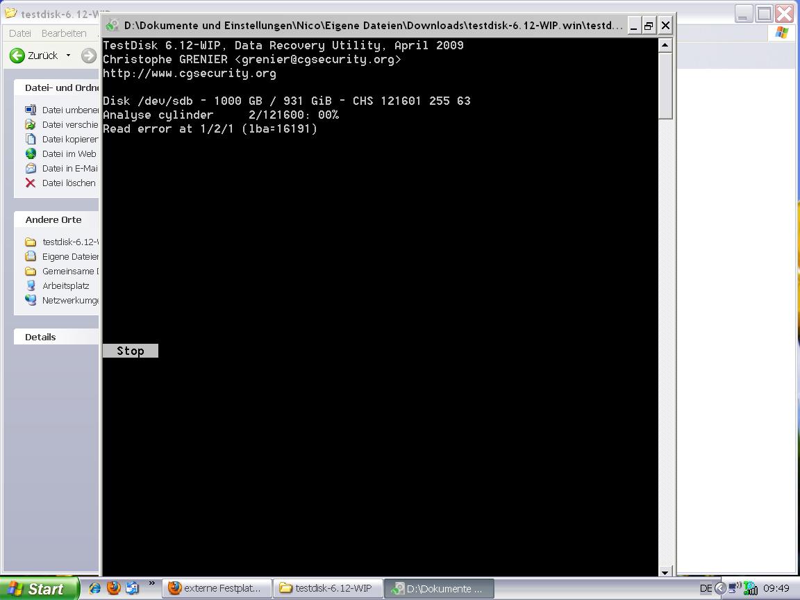

Hab ich schon mal gemacht. Hängt dann ewig bei wie unter Bild 2 im Anhang. Habs die ganze Nacht laufen gehabt und nicht groß weiter gekommen. Ist das normal?

Das ist aus Deinem ersten Post aber nicht klar geworden!
Normal ist das natürlich nicht aber wenn durch Lesefehler Retries nötig sind, dauert so ein Test schon mal Tage, wenn nicht länger.
So wie es aussieht, ist die Disk zumindest im zweiten Cylinder auf Lesefehler gestoßen, ob jetzt auch beim ersten Cylinder, hier liegt der MBR und es wäre fatal für die Lesbarkeit der Disk, nicht gelesen werden kann, vermag ich nicht zu sagen.

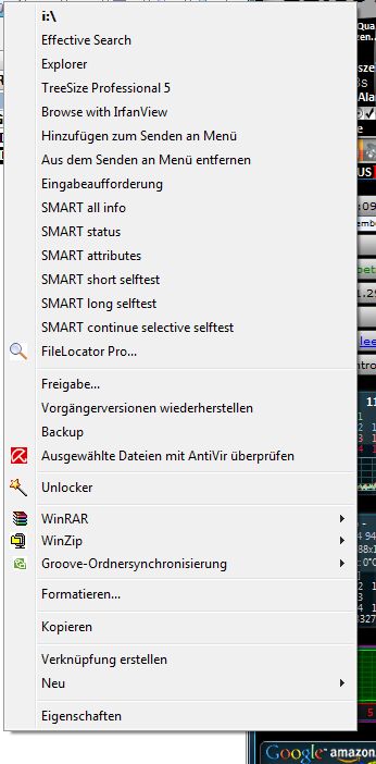

Installiere mal bitte Smartmontools, Laufwerke bekommen dabei ein Kontextmenü, rufe davon mal 'SMART all info' auf und poste die gesamte Ausgabe, wahrscheinlich musst Du scrollen und mehrere Screens erstellen oder das Consolen-Fenster aufziehen oder generell größer Konfigurieren (CMD aufrufen und unter den Eigenschaften das Layout ändern sowie evtl. unter den Optionen den Puffer vergrößern - das ist bei mir eine Aktion, die ich nach einer Installation immer generell setze).
Die Smartmontools zeigen am Ende, wenn vorhanden, eine Liste mit Uncorrectables (UNC's) die für Deine Diagnose entscheidend sind.

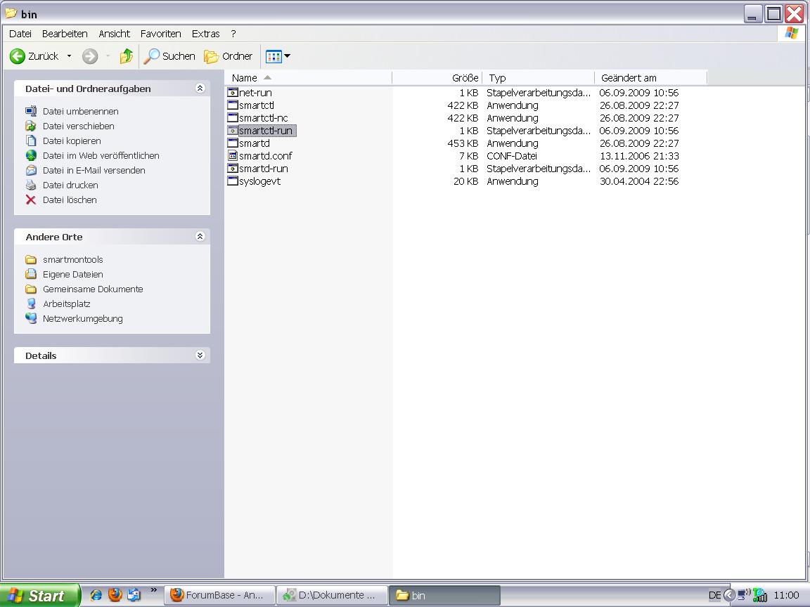

Hab ich installiert. Aber was muss ich davon starten? Irgend wie steh ich grad auf'm schlauch! :(
Das hatte ich doch geschrieben
Rechtsklick im Explorer auf das Laufwerk und dann 'SMART all info' aufrufen!
Also installiert hab ich diese Smatmoontolls. Jetz hab ich schon alle möglichen dort im Verzeichnis "bin" angegebenen Dateien angeklickt. aber bei keinem startet so richtig was! Was mach ich falsch? Wo find ich das "smalrt all infos"?

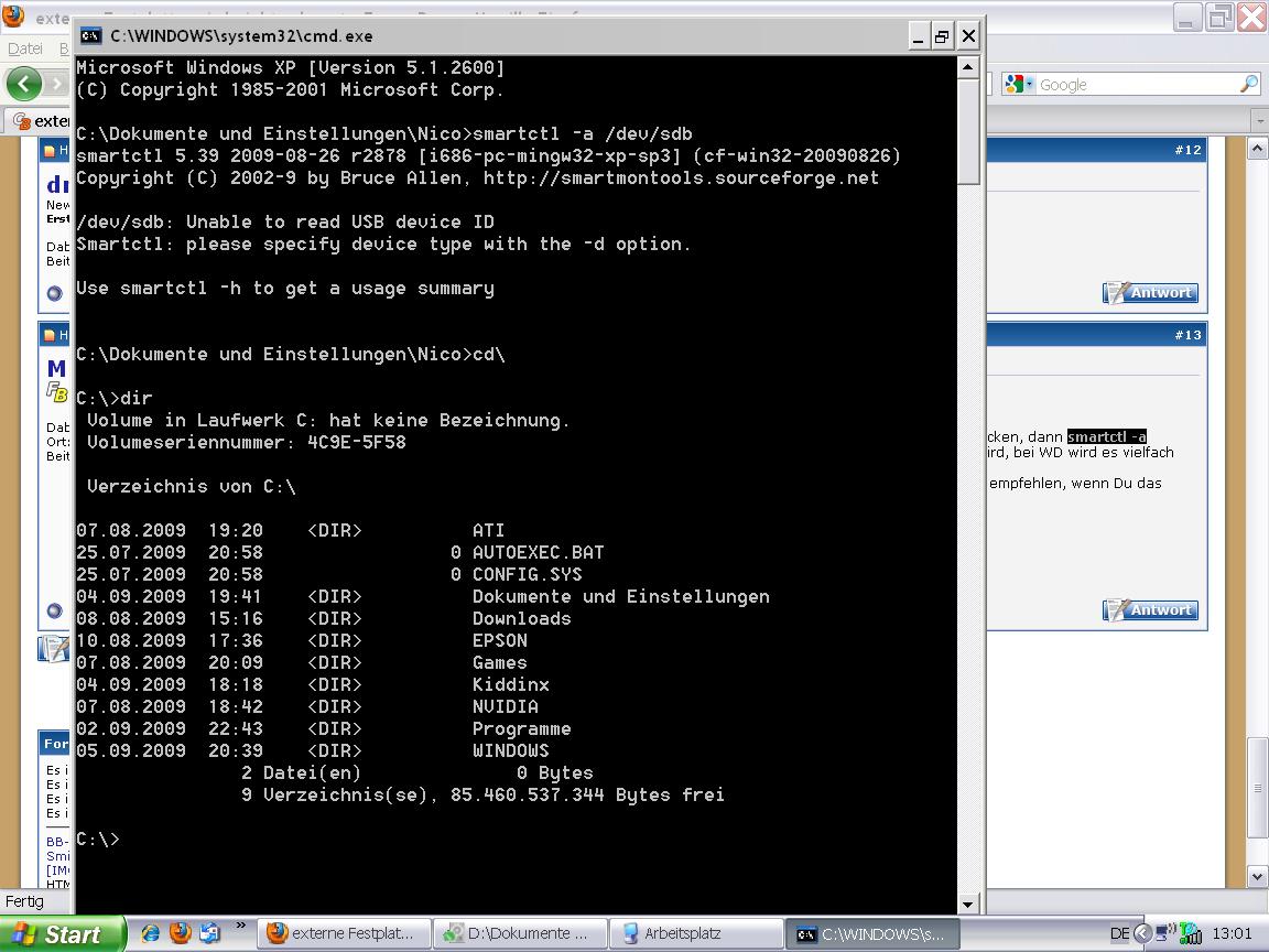

Antwort: Hab ich gemacht. weiß nicht ob das so richtig war. Ergebnis hab ich mal im Bild im Anhang.

O.K. da hast Du leider mit Zitronen gehandelt, Dein USB-Gerät nimmt die Kommandos nicht an und kann somit keine Ausgabe erzeugen. Ich habe im Moment eine 2.5" WD von meiner Tochter hier und dort geht es auch nicht.
Eine Datenrettung ist mit der Garantie nicht abgedeckt. Eine Datenrettung wird Dich zwischen ein paar hundert und ein paar tausend Euro kosten, es hängt vielfach von der Datenmenge ab, die gesichert werden muss.
Dieser Umstand ist der Grund, warum ich immer empfehle externe Disks selber zu bauen bzw. zumindest auf eSATA zu setzen, denn da ist ein Zugriff durch Umbau bzw. Anschluss mit Diagnostikunterstützung gegeben.
