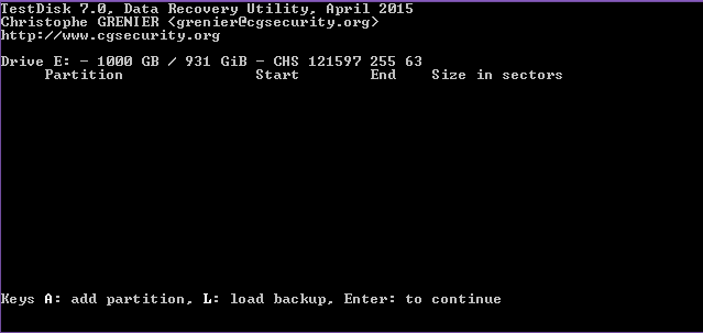

Ich habe mir TestDisk runtergeladen und die Partitionen gesucht. Ergebnis: keine Partition gefunden.

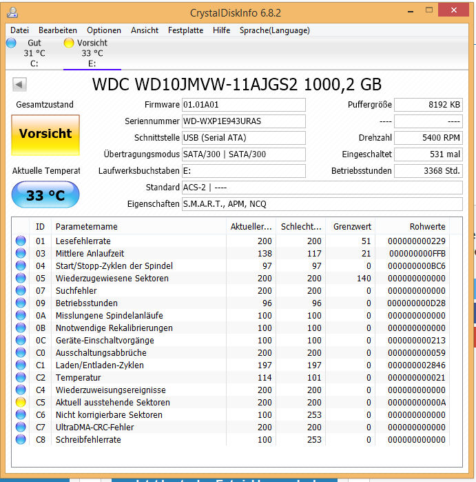

Lad mal crystaldiskinfo herunter, wähle die Festplatte aus und lade dann mal einen Screenshot vom angezeigten Zustand hoch.

Poste einen Screenshot von CrystalDiskInfo, ziehe dabei das Fenster bitte soweit auf, dass alle Werte sichtbar sind.
Ist doch wohl eindeutig. Und zur Garantie (oder auch Gewährleistung) einschicken, das ist so eine Sache. Du gibst damit natürlich alle deine Daten weg, es sei denn, du kannst die Platte doch noch komplett formatieren.
Habe keine Ahnung inwiefern das Ergebnis eindeutig ist. Was heißt das denn?
10 schwebende Sektoren sind bei immerhin 89 Ausschaltabbrüche nicht so kritisch zu sehen, denn Ausschaltabbrüche sind unerwartete Spannungsabfälle bei denen die Köpfe vorher nicht geparkt waren. Wurde dann gerade geschrieben und der Sektor konnte nicht vollständig geschrieben werden, passen hinterher die Daten nicht zur ECC und der Sektor wird als schwebender Sektor geführt, wenn versucht wird ihn zu lesen. Man sollte USB Platten eben immer vorher über die entsprechende "Hardware sicher entfernen" Funktion abmelden und erst abziehen, wenn die Erlaubnis dazu kommt. Anderes geht es zwar oft gut, aber es kann auch mal schief gehen und dann ist komischerweise oft die Partitionierung weg, warum auch immer und was auch immer die Partitionierungsdaten überschreibt.
