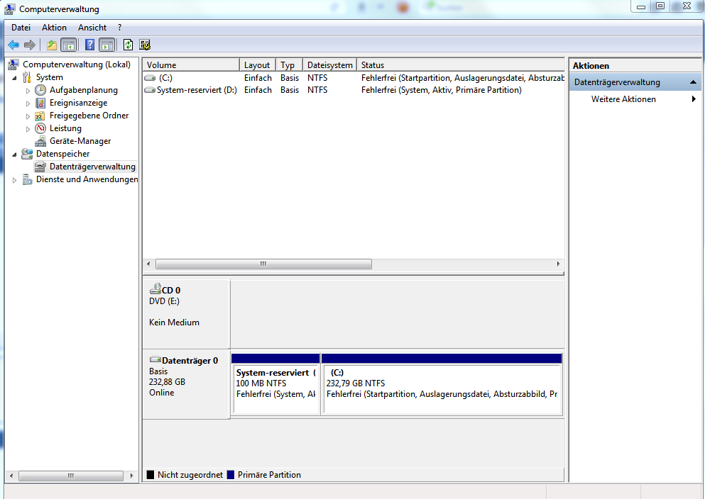

Ich habe dann mal meinen Rechner aufgeschraubt, die SSD ein-aus gesteckt und von Staub befreit. Das hat tatsächlich auch geholfen. Nur wird jetzt meine externe nicht mehr erkannt was ich mir überhaupt nicht erklären kann, weil meine externe über USB läuft und auf meinen Tisch steht. Dazu wurde jetzt einfach ein weiteres Laufwerk mit dem Namen "D:System-reserviert" erstellt und da sind 61.1mb von 99mb drauf. Habe auch versucht die externe auf meinem Laptop anzuschließen, wird auch nicht erkannt.

Wird dort leider auch nicht angezeigt.
Dann schau in den Gerätemanager. Hat die Platte eine Stromversorgung? Hörst Du sie noch?
Der Systempartition hast Du einen Laufwerksbuchstaben zugewiesen. Den kannst Du wieder entfernen.

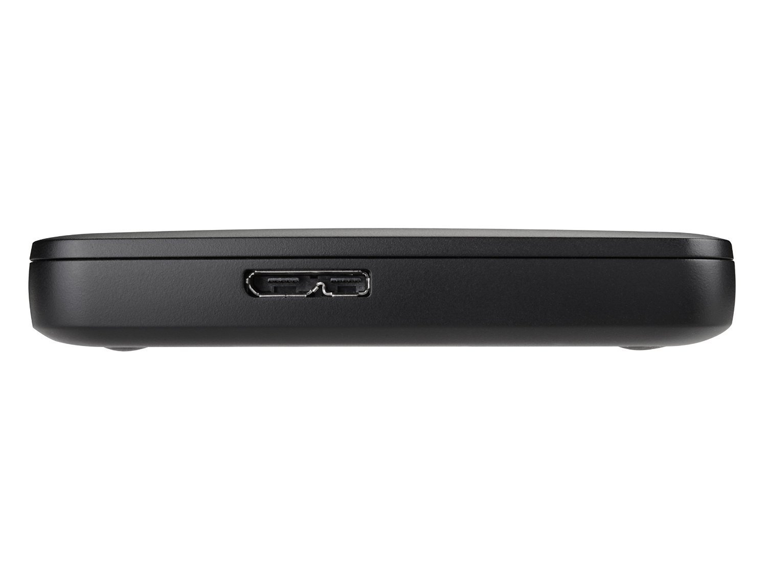

Das ist die Toshiba Canvio Basics 1TB.
Glaube eher nicht. Bevor ich das aufbekommen hab ist die Platte kaputt :p
Würde ich auch nicht unbedingt riskieren.

Bei der Toshiba ist der USB Anschluss ziemlich sicher verlötet, also kein SATA Anschluss mehr vorhanden.
Aufmachen würde nichts bringen. Diese Unsitte setzt sich bei allen Herstellern leider immer mehr durch.
Bei WD und Toshiba ziemlich sicher aber auch Seagate scheint auf diesen Zug aufzuspringen.
Die Alternative kostet ca. 20€ mehr. Gehäuse und HDD getrennt kaufen und zusammenbauen.
Ich hatte ein Video gesehen. Sollte wohl gehen. Aber das Öffnen ist nicht einfach.
Falls die Toshiba keinen SATA Anschluss hat bringt das öffnen nichts. Dieses wird zu 99% der Fall sein. Sollte das neue Kabel nichts bringen ist diese ein Fall für den Profi-Datenretter.

Wenn Du nicht zugreifen kannst, kannst Du nichts machen. Dann bleibt noch zu hoffen, daß, wenn Du sie ausbaust, ein SATA Controller auf der Platte zum Vorschein kommt und nur der USB Chip im Eimer ist. In dem Video, was ich gesehen habe, wurde die Platte in eine Playstation eingebaut. Sollte also ein SATA Anschluß da sein.
https://www.youtube.com/watch?v=lhFyJDNAvkg
@miac
In dem von dir verlinkten Video geht es um alte Version der Canvio Basics, das Bild des TE zeigt aber die neue Version mit einem anderen Gehäuse.
In der neuen Version scheint eine Platte mit aufgelötetem USB-Controller verbaut zu sein wenn man sich die Kundenbilder (die mit dem Screenshot von Crystaldiskinfo) bei Amazon ansieht.
