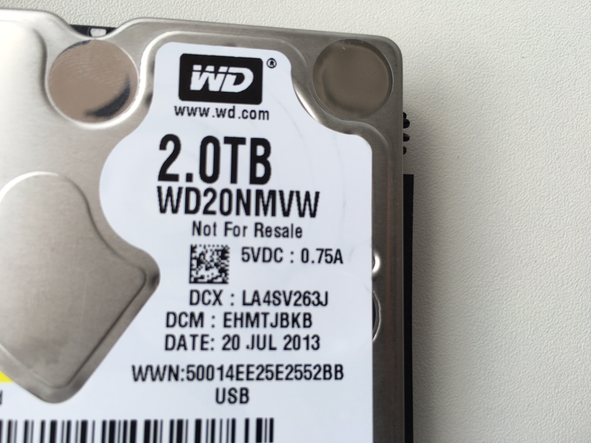

Es ist eine WD My Passport Ultra (WD20NMVW) mit 2 TB Speicher

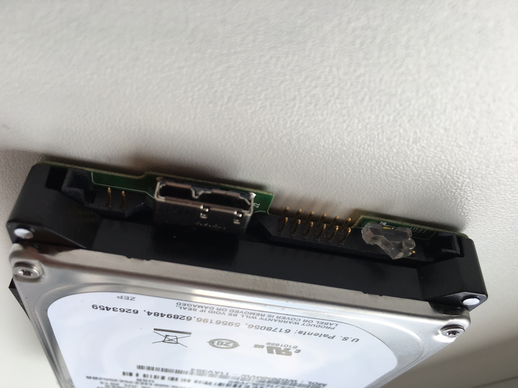

Wie kann ich die Platte denn anschließen? Der USB-Anschluss ist direkt auf der Platte verbaut. Daneben sind noch 12 kleine Stecker.
Habe die Anschlüsse fotografiert und als Anhang beigefügt.
Hallo HominiLupus,
passt das SATA Kabel dann auf diese 12 kleinen Stecker? Dank!
Nein, da passt kein Stecker. Der USB ist fest verlötet.
Da kann man nur die Platine wechseln. So ein Gelumpe!

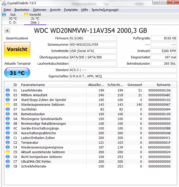

Dann sollte sie auch bei CrystalDiskInfo erscheinen, also poste doch bitte mal den Screenshot von CrystalDiskInfo für die Platte, ziehe aber bitte das Fenster soweit auf, dass alle Attribute und auch die Rohwerte vollständig sichtbar sind.
Gerne! Hier der Screenshot von CrystalDiskInfo.
Sieht nicht gut aus, oder?
Mir ist noch eingefallen, dass beim Absturz vermutlich auch Truecrypt geöffnet war, was die Sache nun vermutlich auch nicht einfacher macht.CrystalDisk.jpg
Nein, denn 0x967 = 2407 wiederzugewiesene Sektoren sind eine Menge und der Aktuelle Wert ist mit 143 auch nicht mehr weit vom Grenzwert 140 entfernt, demnächst wird CDI dann Schlecht statt Vorsicht anzeigen. Sowas kommt aber nicht von einem Absturz oder unerwarteten Spannungsabfall, sondern meist von einem zu harten Stoß oder Sturz der Platte. Schweben Sektoren können bei unerwarteten Spannungsabfällen auftreten (davon gab es 0xA8, siehe Attribut C0), wenn dann eben nicht der ganze Sektor mit der passenden ECC dahinter geschrieben werden konnte, aber wenn das die Ursache ist, dann verschwinden die nach dem Überschreiben des Sektors auch wieder.
Schwebende Sektoren hat sie ja auch schon 0x24 = 36 und die können nicht mehr gelesen werden. Je nachdem was dort stand und gerade bei Verschlüsselung gibt es ja zusätzliche kritische Daten wie den Header, kann das eben zu mehr oder weniger massivem Datenverlust führen. Aber Du hast ja im ersten Post geschrieben das die Daten dort gesichert sind, also müsste es ja nur die Backupplatte sein und die Originaldateien müssten noch woanders stehen, denn sonst wären sie dort nicht gesichert, sondern nur gespeichert und es wäre keine Backup- sondern eine Auslagerungsplatte für die Daten. Von wichtigen Daten die man nicht verlieren möchte, hat man aber immer ein Backup zu haben, umso mehr wenn diese auch noch verschlüsselt und auch einer USB Platte abgelegt sind!
