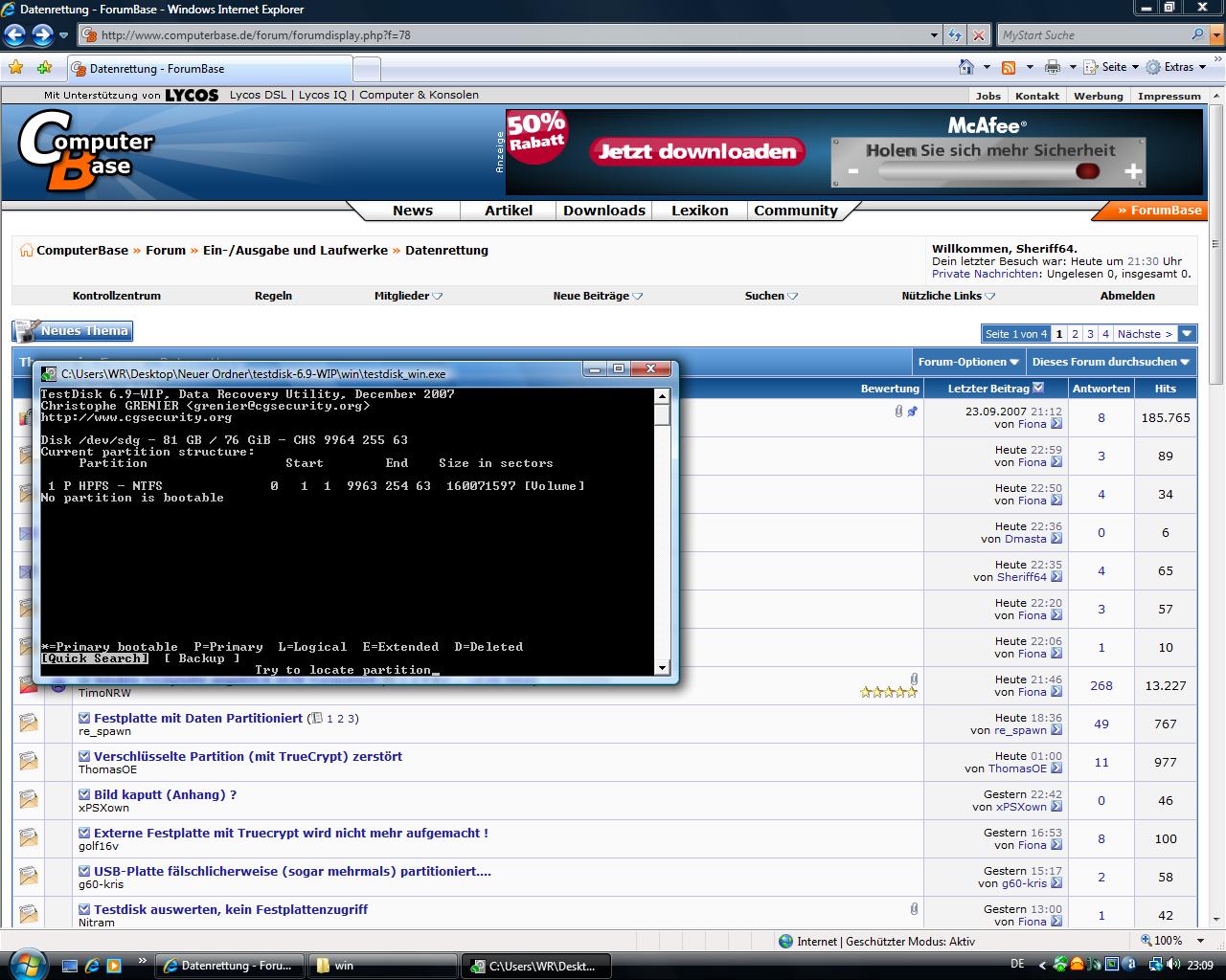

Starte Testdisk bestätige bei dem Log-Datei-Screen mit Enter, wähle deine betroffene Festplatte aus und bestätige mit Enter, bestätige bei Partition Table Typ Intel, bestätige bei Analyse mit Enter und setze mir einen Screenshot.
Bestätige auch bei Quick Search mit Enter (wenn nötig wegen Vista-check mit y) und setze mir auch den Screen.
Markiere mal die betroffenen Partitionen und drücke p auf der Tastatur ob deine Daten angezeigt werden oder eine Fehlermeldung.

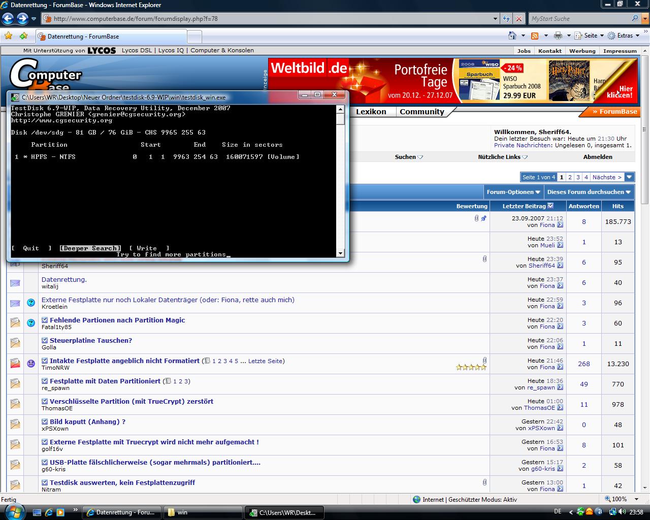

Bestätige weiter bis du zum Menü kommst wo unten steht [Quit] Deeper [Search] [Write] und gehe mit dem Pfeil auf [Deeper Search] (tiefere Suche) und lasse es laufen.
Setze mir auch einen Screenshot.
Die betroffene Partition sollte wenn du den Screen machst markiert sein.

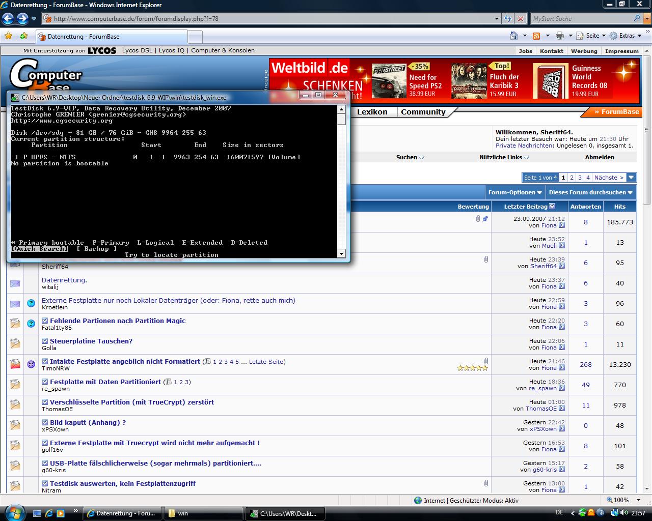

So hab endlich 2 Screenshots gemacht.

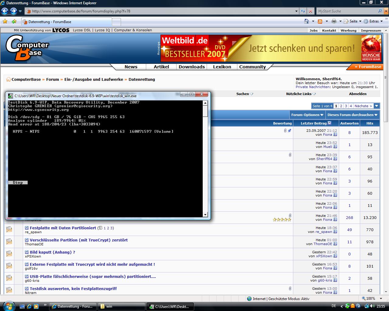

Und der 3. bleibt aber irgendwie hängen, die Platte gibt auch ein leises eigenartiges klicken von sich.
Es fehlt der Screen nach dem 'Deeper Search' und die Information, ob Du nach P Deine Daten gesehen hast!
"Deeper Search" würde vermutlich zm Einlesen wahrscheinlich 14Tage dauern, der 3. Screen ist von dieser Funktion, bleibt aber irgendwie hängen, oder dauert das so lange?
Unter "p" sind meine Daten jedenfalls sichtbar.
Deeper Search dauert schon eine Weile, aber sicher nicht Tage. Wenn diese Suche hängen bleibt, würde ich von einem anderen Problem als logischen Schäden auf der Disk ausgehen.
Dazu könnte man die Disk mal mit dem Herstellertool testen (dazu müßte sie allerdings intern verbaut werden) oder die S.M.A.R.T.-Logs auslesen, letzteres geht mit HD Tach oder besser mit den Smartmontools.

Testdisk zeigt bei dir Lesefehler in den Sektoren.
Siehst du hier;
https://www.computerbase.de/forum/attachments/3-jpg.83536/
Dieses deutet auf ein beschädigtes Dateisystem oder Speicherfehler in Sektoren hin.
Daher sichere Empfehlung ist, alle wichtigen Daten zu kopieren (sichern) und hinterher chkdsk Laufwerksbuchstabe: /r auf der Partition mit dem Versuch das Dateisystem zu reparieren.
