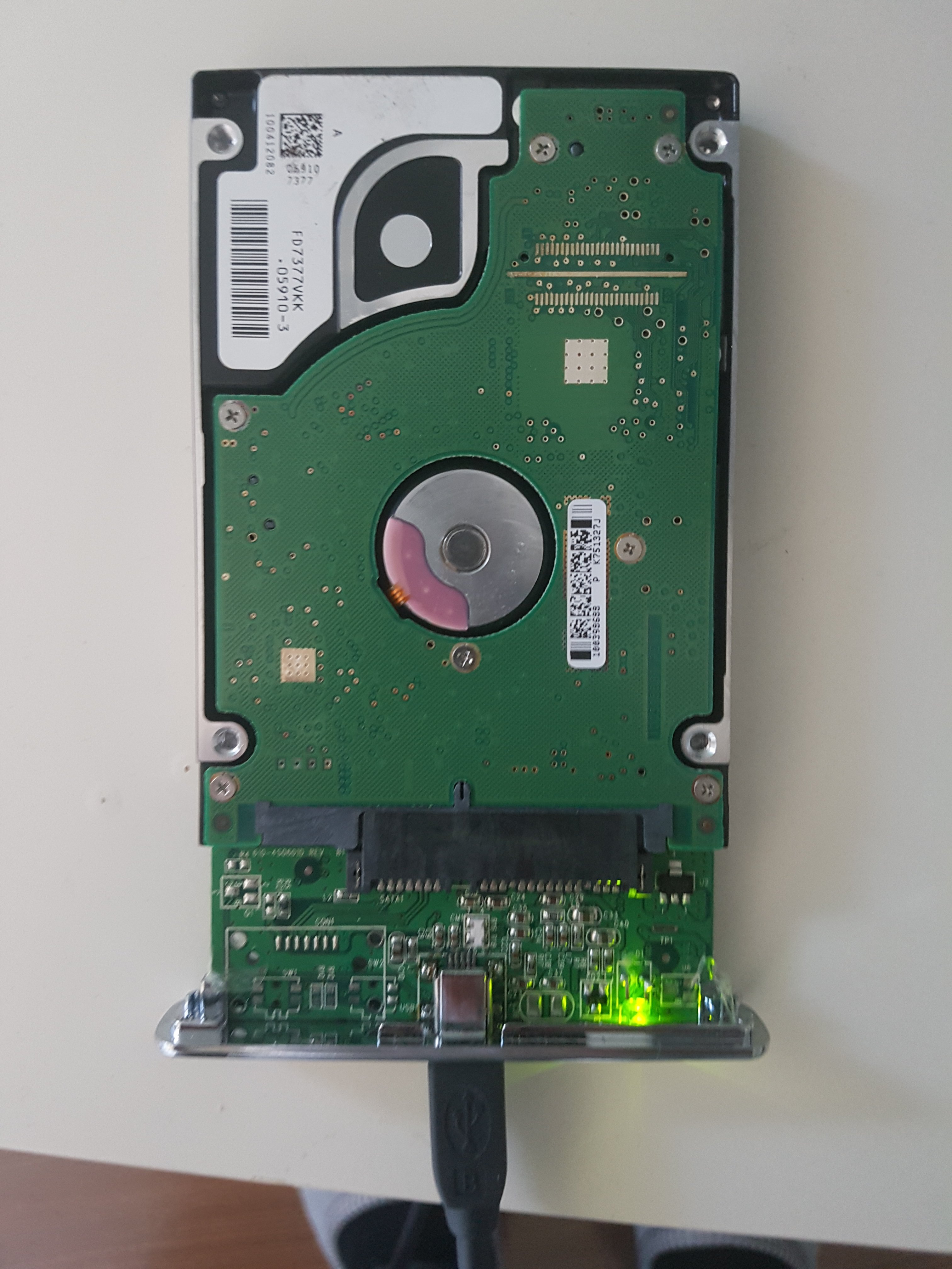

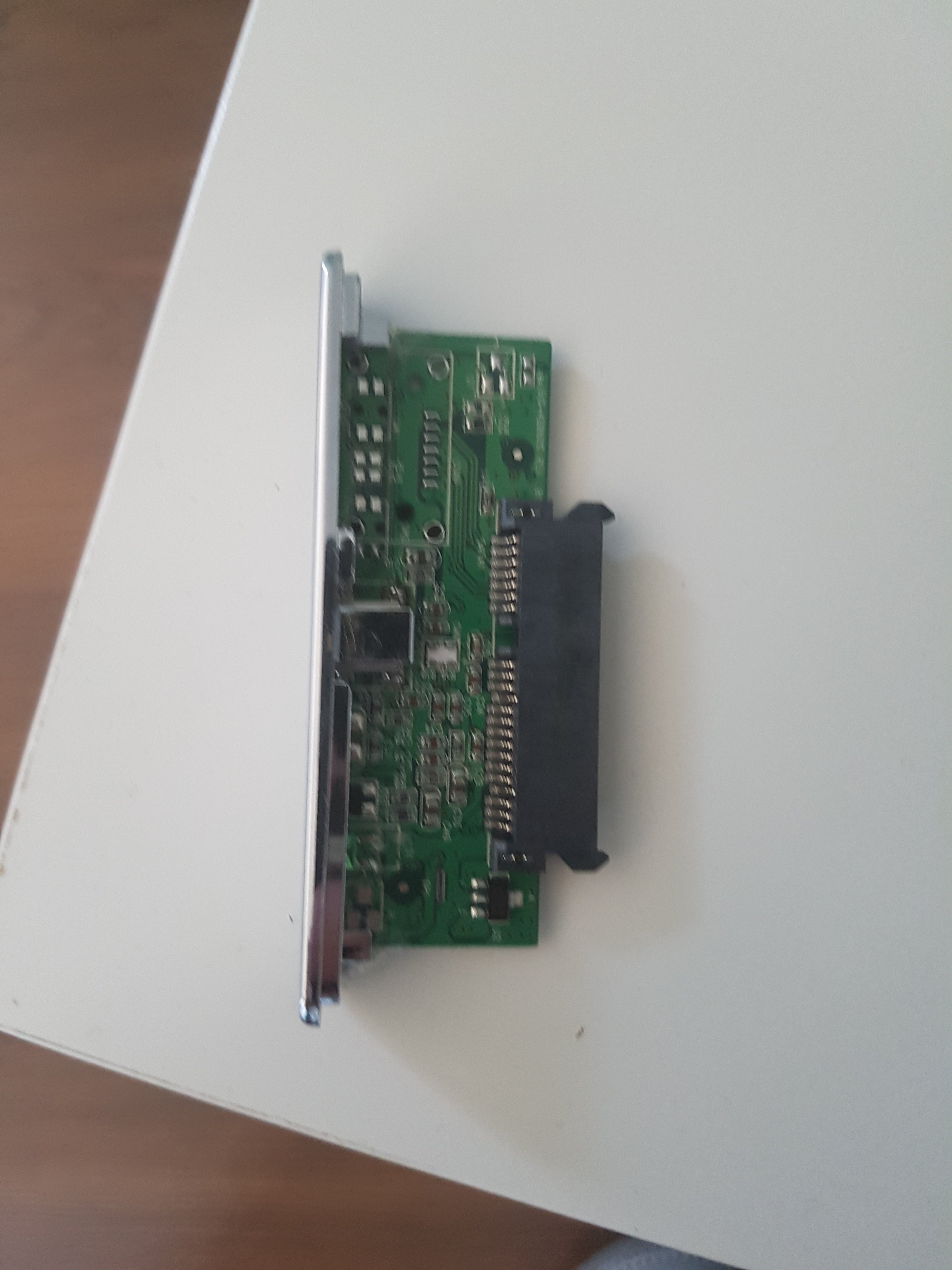

Mein Vater hatte noch eine alte externe Festplatte, die er beim Kauf vom Laptop mitbekommen hat. Die war quasi in einer Hülle mit einem Adapter für USB 2.0 Slot. Also aufgeschraubt und den Adapter genommen. (1.Bild)
Also meine Festplatte vom Acer Laptop genommen, an Adapter angeschlossen. Jedoch bekomme ich beim Anschluss die Fehlermeldung, dass das Gerät vom Laptop nicht erkannt wird. Die Gelbe Leuchte beim Adapter leuchtet und man hört auch, dass die Festplatte läuft. (2.Bild)
Bei der alten Festplatte von meinem Vater das Gleiche. Mein Vater meinte, die Festplatte würde damals nicht mehr für ihn gehen, weil sie eventuell ein Wackelkontakt hat (Also wahrscheinlich der Adapter).
Jetzt leuchtet jedoch die Lampe am Adapter (oder wie das Ding im 1. Bild heißt) und man hört, dass die Festplatte läuft.
Warum wird die Festplatte nicht vom Laptop erkannt bzw. beide (meine und die alte von meinem Vater).
Liegt es eventuell an Windows Updates? Sehe gerade, dass hier viele Updates noch nicht installiert wurden am Laptop. Kann es daran liegen oder gibt es andere Gründe?

Würde auch auf zuweig Strom tippen, evtl mal intern testen am Rechner, bei SATA ja kein Problem..
Da ist doch die Antwort, oder? Wenn der Adapter schon früher gestreikt hat und deswegen aussortiert wurde, warum sollte er jetzt plötzlich geheilt sein?

Ich will mir so ein USB 3.0 SATA Kabel
Mach doch. Achte darauf, dass Du einen Adapter nimmst, der auch ein extra Netzteil hat. Hilft ungemein falls mal ne 3,5" HDD aufschlaegt oder der USB-Port zuwenig Stroemlinge liefert.
NieThePiet schrieb:
Kann trotzdem Wackelkontakt der Grund sein, obwohl alles läuft?
Wenn der Wackler die Datenleitungen betrifft kann die LED wunderbar gruen leuchten, weil Stroemlinge sind da, aber dennoch nix klappen weil die Datenleitungen unterbrochen sind.

Das reicht fuer 2,5" SSD/HDD. Fuer 3,5" nicht geeignet, weil die halt extra 12V brauchen.
Wenn Du also NUR EINMAL 2,5" anfasst ist Dein Dingens ok.
