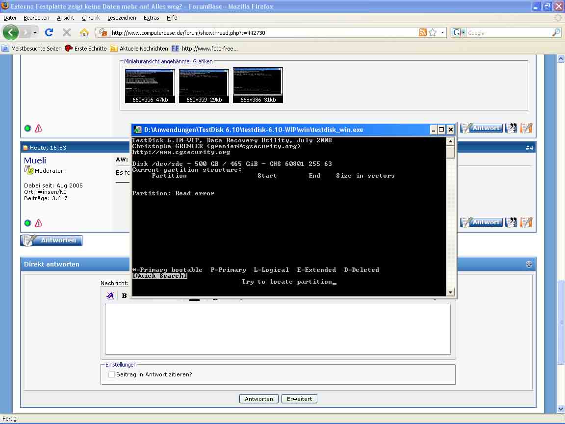

Führe mal eine Diagnose mit Testdisk wie folgt aus.
Lade Dir dazu Testdisk 6.10.
Nach dem Start von Testdisk beantwortest Du die Frage nach einer Logdatei mit Y. Den Partitionstyp solltest Du mit Intel beantworten. Dann wird Analyse aus dem dann erscheinenden Menü gewählt. Mit Quick Search wird dann der Vorgang fortgeführt (bei Vista mit Y antworten, wenn die Partitionierung unter diesem OS gemacht wurde).
Wichtig:
Wenn jetzt Partitionen gefunden wurden, kannst Du sie jeweils mit den Pfeiltasten anwählen und mit P deren Inhalt sichtbar machen. Mit Q geht es zurück ins Menü. Sollten keine Partitionen in der ersten Suche gefunden worden sein, wird mit Enter weiter gemacht, hier ist dann im Menü [ Quit ] [ Deeper Search ] [ Write ], die tiefere Suche mit Deeper SEARCH auszuwählen (dieser Vorgang kann dann schon eine Weile dauern).
Wenn jetzt Partitionen (sie sollten jetzt u.U. grün dargestellt werden) gefunden werden, solltest Du sie wieder mit den Cursor Tasten auswählen und mittels P deren Inhalt kontrollieren, also ob alle Daten sichtbar werden. Mit den Cursor-Tasten kann gescrolled werden. Aus dem Menü, beim listen des Inhalts kann man mit c Files und ganze Partitionen kopieren.
Nach jedem elementaren Schritt (also nach der ersten Analyse, nach dem Quick Search mit der Abfrage ob die Disk unter Vista eingerichtet wurde oder nicht und nach dem deeper SEARCH) solltest Du einen Screendump (oder Photo) machen und hoch laden, alternativ kann auch die Logdatei gepostet werden.

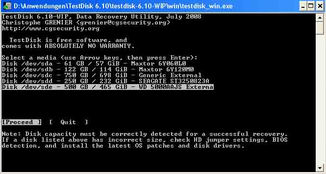

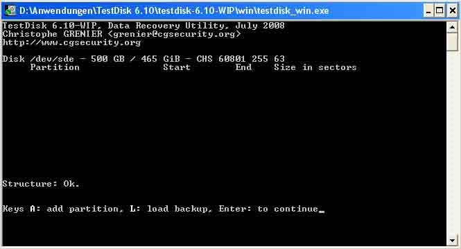

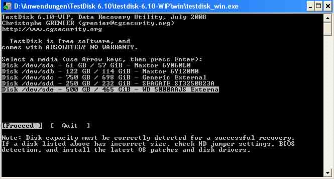

Danach habe ich die Version 6.10 Beta von TestDisk geladen und mit dieser folgendes durchgeführt:
Bild1: Alle 5 Platten sind zu sehen. Ich habe die defekte 500er ausgewählt.
danach:
Neue Logdatei erstellen gewählt, dann Intel ausgewählt,
dann mit N bestätigt da alles unter XP erstellt wurde.

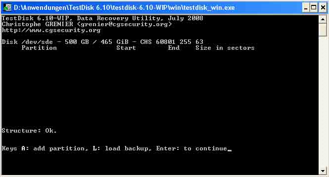

Bild2: Nach Search! Structure ok, aber ich konnte mit den Pfeilen nichts machen ( habe auch nur eine grosse 500GB Partition auf der Platte) und mit P auch keinen Inhalt anzeigen lassen!
Bild3: nach Deeper Search: Im Grunde das gleiche Bild wie nach Search (Bild2 ) kann nichts mit den Pfeilen tun und auch mit P nichts anzeigen lassen. Grün dargestellt war auch nichts.
Alle Print Screen Bilder habe ich angehängt. Was soll ich weiter tun oder habe ich etwas flasch gemacht das ich mit P nichts angezeigt bekomme?

Es fehlt der Screen gleich nach der Analyse, der spiegelt den momentanen Inhalt der Partitionstabelle wieder!
Hi
sorry, dacht das sei nicht wichtig.
Hier das Bild direkt nach Analyse.
Grüsse Michael

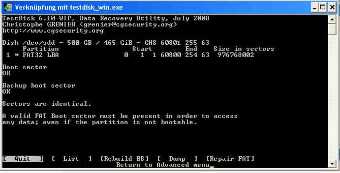

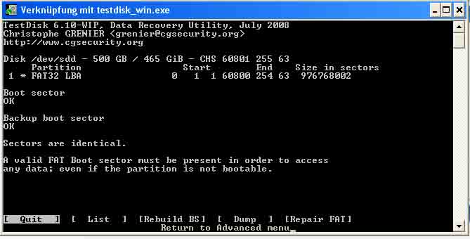

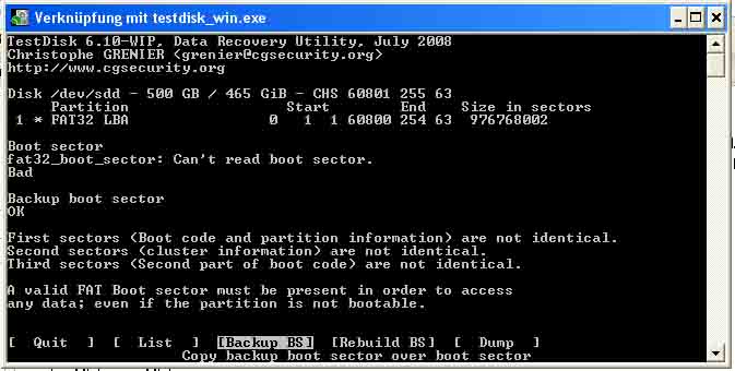

Gehe mal bitte in das Menü Advanced, anstatt Analyse, dort auf Boot und teile mit was Dir Testdisk sagt.
Hallo Mueli,
hier das Ergebnis nach Advanced und Boot.
Danke &Grüsse
Michael

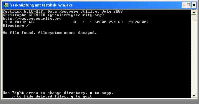

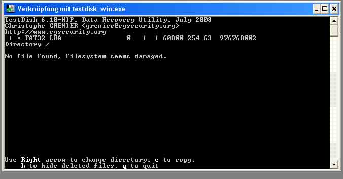

Gehe mal auf List, ob Deine Daten angezeigt werden, wenn dem so ist kannst Du Backup BS ausführen. Nach einem Reboot solltest Du dann Deine Daten prüfen.
ERGEBIS von List:
no file found, filesystem seems damaged.
Anbei der Printscreen.
Grüsse Michael

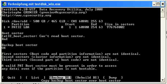

Ich würde dennoch Backup BS ausführen, da man dabei eigentlich nichts zerstören kann um die Daten zu gefährden. Du hast jedoch ein weiteres Problem wie es aussieht und zwar scheint Dein Dateisystem zusätzlich def. zu sein. Ist die angezeigte Partition über die ganze Disk die aktuelle Partitionierung gewesen?
Nach einem Reboot, solltest Du versuchen einmal chkdsk auszuführen, am besten manchst Du das aus einer Console heraus - > chkdsk <Laufwerk>: /f /v (dazu muss aber ein Laufwerksbuchstabe vergeben sein, kann man in der Datenträgerverwaltung überprüfen).
Sollte der Bootsektor physikalisch def. sein (ist schon sehr selten aber nicht unmöglich), ließe sich kein Bootsektor schreiben und auch die Laufwerksvergabe sollte Probleme machen, hier wäre nur ein test mit Datenrettungstools und das kopieren auf einen anderen Datenträger möglich. Restorer2000 erlaubt in der Demo bereits das wieder herstellen von Dateien bis zu einer Größe von etwa 128kB. Wenn sich der Bootsektor schreiben läßt, wäre u.U. auch eine Datenrettung mittels einem Linux-Live-System wie Knoppix möglich.
Schreibe mal wie Du weiter vorgehen willst und was die Wiederherstellung des BS gebracht hat.
Hallo Mueli,

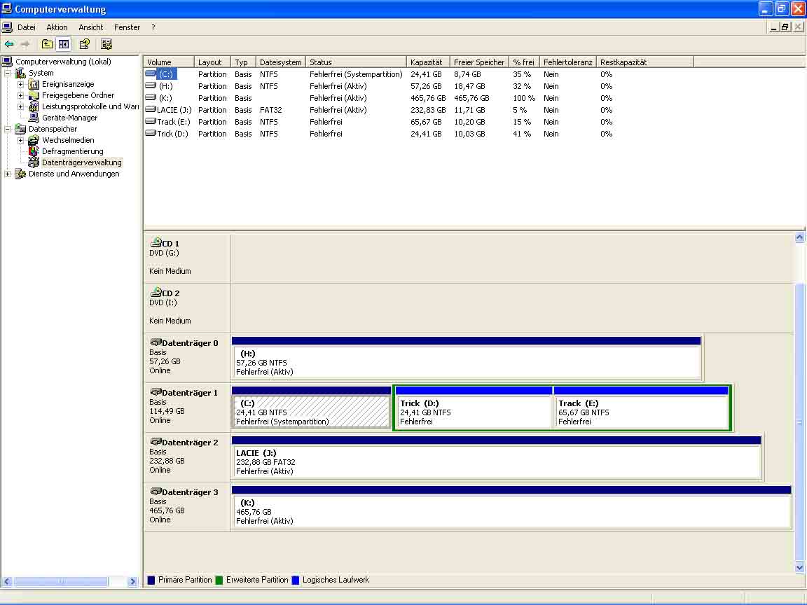

ich habe jetzt Backup BS ausgeführt ( Bild angefügt )
Dann habe ich die Platte aus-und angeschaltet....

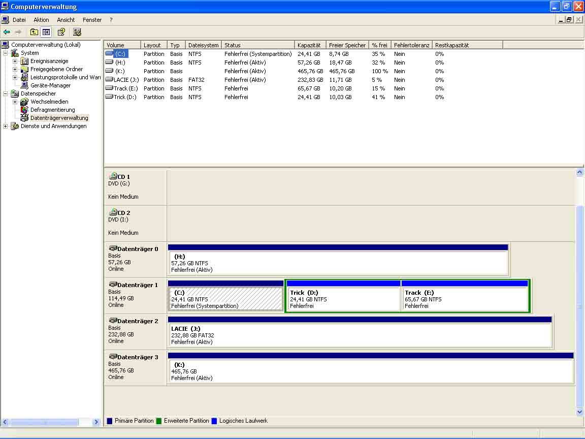

Also ich glaube es hat kleine Fortschritte gegeben. Die Datenträgerverwaltung zeigt die PLatte jetzt wieder fehlerfrei und in der kompletten Grösse an, jedoch noch ohne Dateisystem ( war FAT32). Auch mit einem Laufwerksbuchstaben ( Bild angefügt )
Der PC ist auch nicht mehr so langsam wenn die Platte angehängt ist. Auf dem Arbeitsplatz wird mir die PLatte jedoch ohne die PLattengrösse angezeigt, ich kann darauf zugreifen ( geht auch in normaler Geschwindigkeit auf ) aber es zeigt keine Daten an.

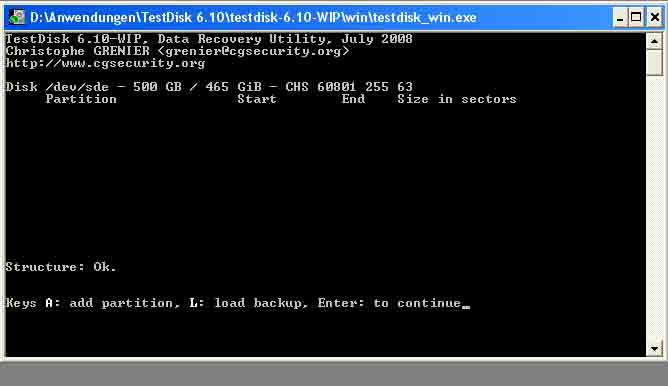

Was noch ist: Wenn ich Testdisk neu starte wird die Platte nicht mehr angezeigt. Ich muss dann immer die Platte aus-und einschalten, dann Testdisk wieder starten dann ist sie wieder da. Die andere extere Platte wird immer angezeigt. ( 250 GB ). Liegt das vielleicht auch daran das die Platte in den Ruhezustand gegangen ist noch einiger Zeit?

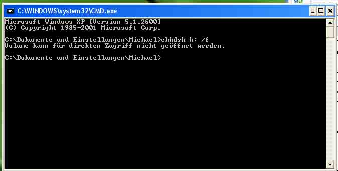

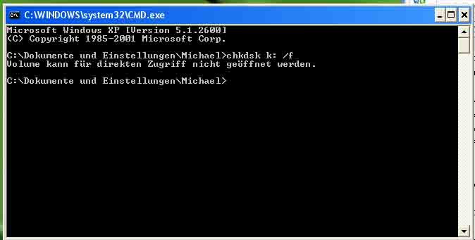

Eine Console öffnet man wie folgt - >
Start - > Ausführen - > CMD eingeben - > Starten, dann öffnet sich ein Fenster in dem tippst Du dann
chkdsk k: /f /v ein
/f ist zum reparieren des Dateisystems und /v ist die verbose Option und Du siehst welche Fehler beseitigt wurden.
Du kannst dann auch noch mal eine Diagnose (Analyse) mit Testdisk durchführen.
Der primary Bootsektor ist jetzt wieder da, jetzt ist noch das Dateisystem zerstört, was in vielen Fällen eben mit chkdsk repariert werden kann.
bei chkdsk k: /f kommt folgende Meldung:
Volume kann für direkten Zugriff nicht geöffnet werden.
Und nun?
Ich habe bei TestDisk noch gesehen, es gibt die Option Repair FAT. Es steht aber dabei - very dangerous!!
Ist das auch eine Option?
Grüsse Michael

Wenn ich nun wieder Test Disk starte, kommt wieder Read Error...und es wird mir keine Partition angezeigt. :(
