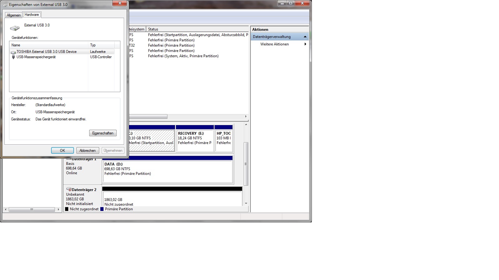

wenn man sie einsteckt fährt sie normal an. Win erkennt auch einen massenspeicher, möchte ihn aber initialisieren.

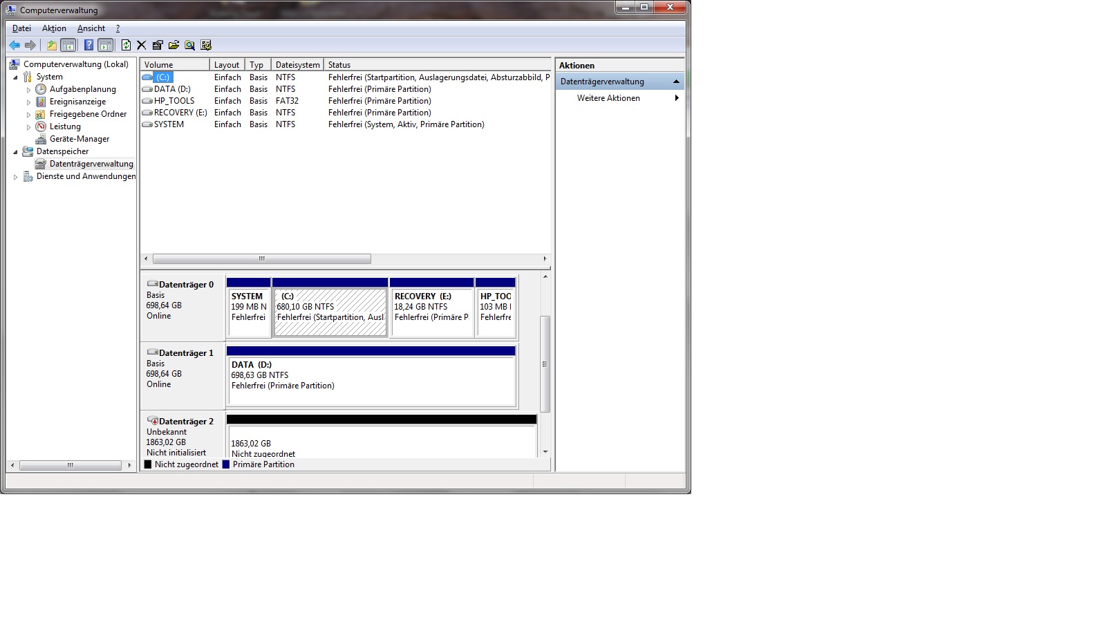

in der computerverwaltung erkennt er die platte, kann sie aber nicht zuordnen
der gerätemanager meldet sie als einwandfrei funktionierend. treiber alle aktuell

Wenn das Datenträger 2 ist, dann ist das eine 2 TB große Platte und die ist nicht initialisiert, muß also partitioniert und formatiert werden.

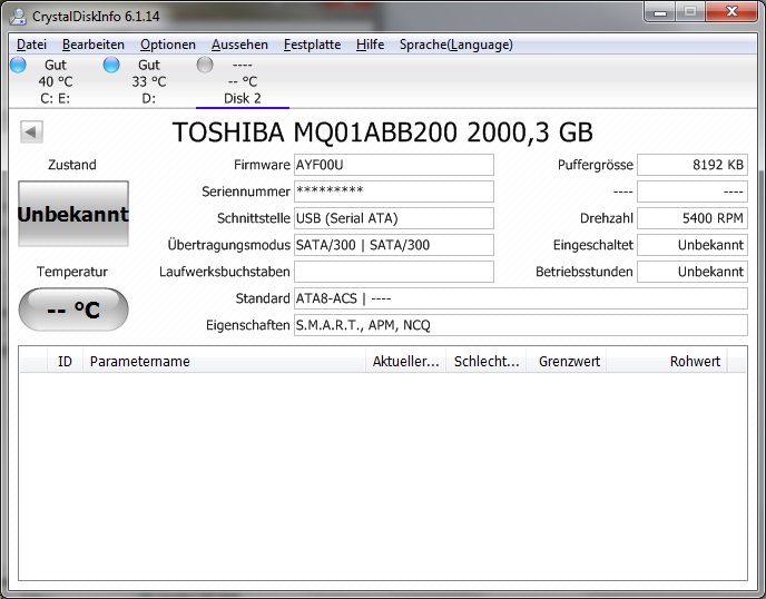

Also die Platte an sich bzw. den Zustand kannst du ja mit CrystalDiskInfo auslesen. Bitte einen Screenshot mit allen Daten machen und hier hochladen (geht über das Forum :) )

chrystaldiscinfo spuckt folgendes aus
nicht sonderlich überraschend, würd ich sagen
Hm, ich überlege gerade, ob das daran liegt, dass der Datenträger nicht initialisiert ist, denn CDI liest ja eigentlich nur die SMART-Werte der Platte aus. :confused_alt:
irgendetwas ist in der MBR oder grundsätzlich in der ini beschädigt worden, weiß der geier wie...
initialisieren würde eine neuformatierung der FP nach sich ziehen, was ich irgednwie vermeiden möchte...
Also ich habe es gerade mal getestet.

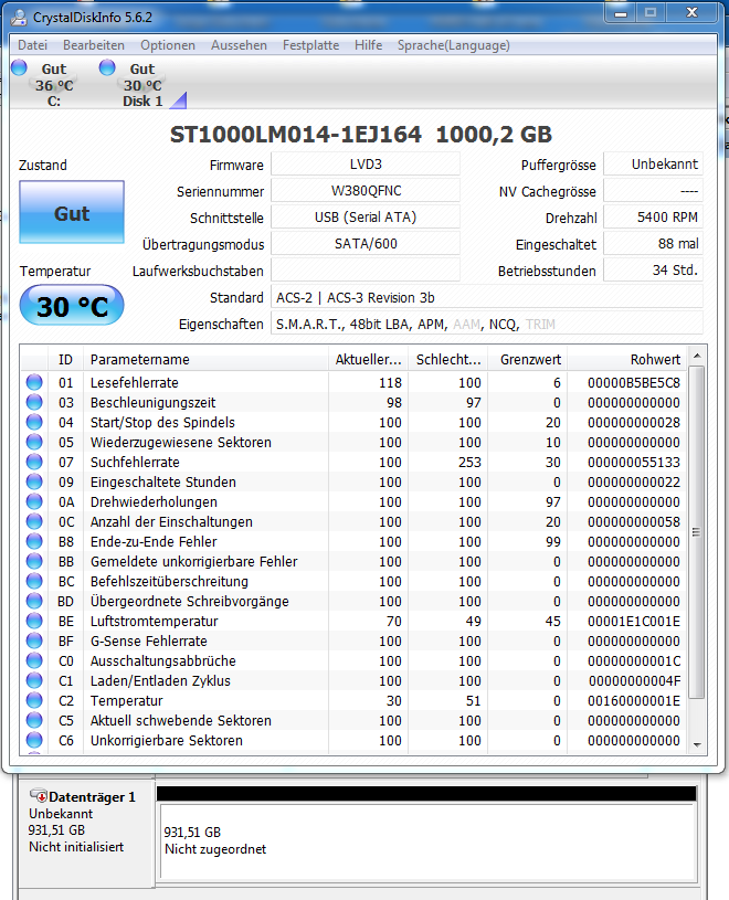

Eine nicht initialisierte Platte kann trotzdem einwandfrei von CDI ausgelesen werden:
Also kannst du fast davon ausgehen, dass die Platte defekt ist.
