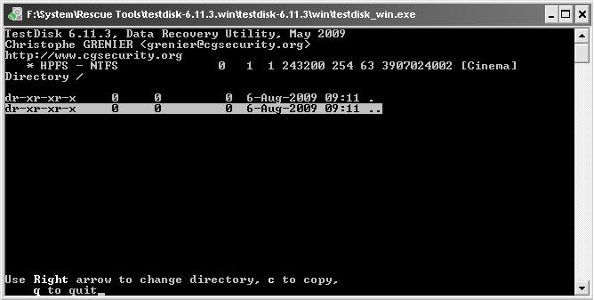

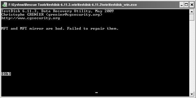

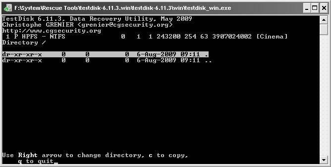

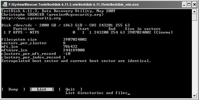

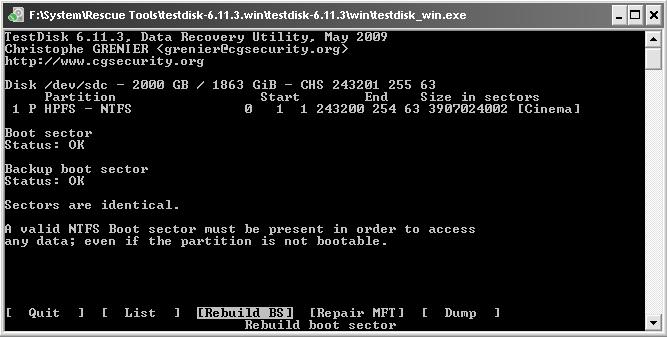

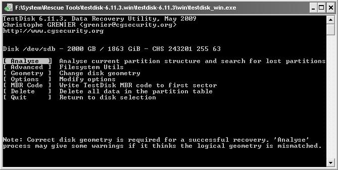

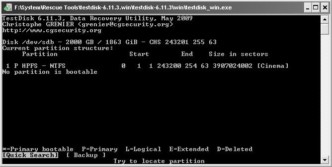

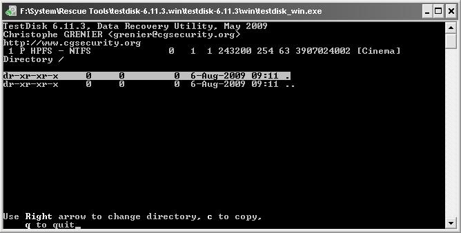

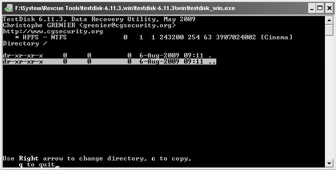

Danach hab ich mal testdisk (V6.11.3) angeworfen, wobei ich zugeben muss, dass ich mich damit leider sehr wenig
auszukenne. Ich habe mal versucht von den wichtigsten Schritten Screens zu machen, sollte ich welche vergessen
haben dann werden diese natürlich umgehend nachgeliefert.

Wie gesagt, TestDisk ist mir ein wenig zu chinesisch als das ich mit den daraus gewonnen Daten bzw. Analysen etwas anfangen könnte. Bin für jeden Ratschlag dankbar :)

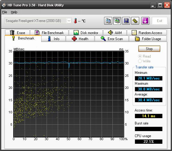

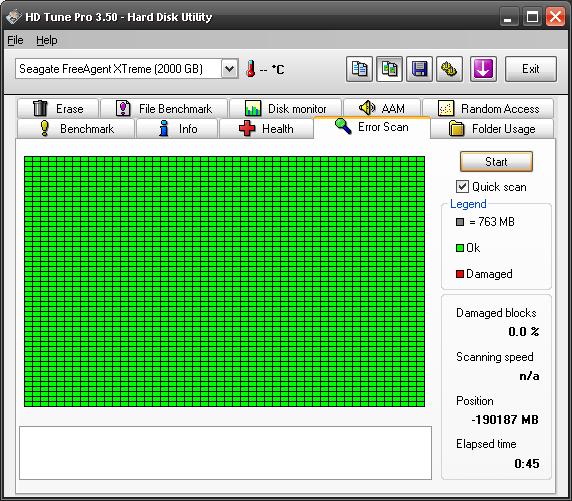

Hm, welcher Benchmark bei HDTune würde aufschluss darüber geben ob der Datenträger auf eine geringere
Größe gesetzt wurde?
Bei HDTune den normalen read-Benchmark; wenn da was nicht in Ordnung ist, wird die Kurve des Datentransfers irgendwo abbrechen und der Benchmark mit Read Error beenden.
Dann den Error Scan, wenn da ab einem gewissen Punkt nur mehr rote Felder auftreten, kannst Du den abbrechen. Beide Bilder posten, dann kann man daraus vielleicht schon was schließen...

Habe HDTune jetzt mal drüber laufen lassen, Benchmark sowohl als Error Scan...beide haben keinen
Fehler ausgespuckt. Den Error Scan habe ich nur im Quick Scan drüber laufen lassen da es bei 2TB
sehr lange dauert bis er durch ist. Wenn Fehler erst bei einem ausführlichen Scan sichtbar sind dann
bitte bescheid sagen damit ich es heute über Nacht einfach laufen lasse :)
Weiters habe ich die Platte wie man an der Übertragungsrate erkennen kann über USB angehängt.
Als ich es mit eSata probiert habe hat er nur eine Übertragungsgeschwindigkeit von ca. 3,5mb zusammen
gebracht...da dürfte wohl irgendwas im argen sein wobei mich das im Moment weniger beschäftigt :(
So wie es aussieht, hat der 1TB-Bug bei Dir noch nicht zugeschlagen - Hast Du irgendwelche 1TB-Platten im System hängen, und an welchem SATA-Port (Reihenfolge Datenträgerverwaltung)

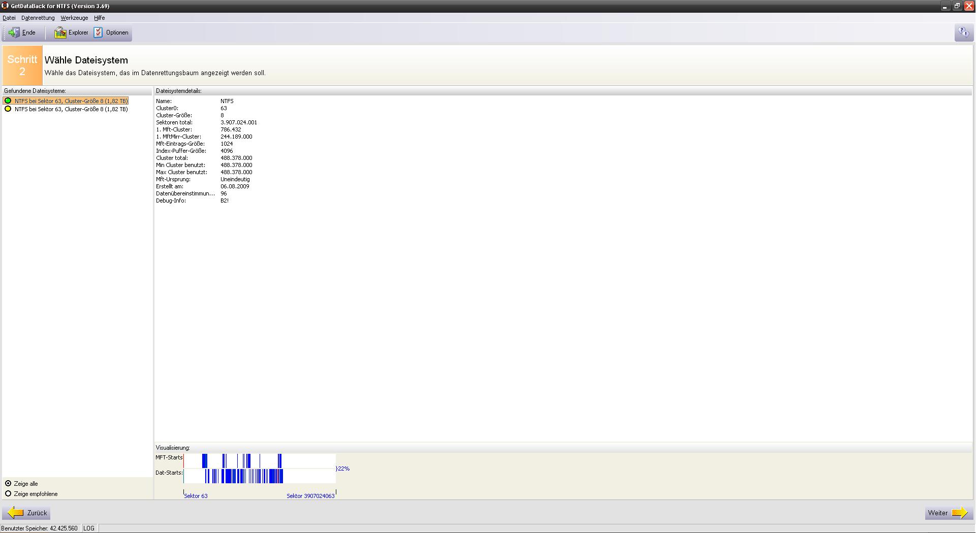

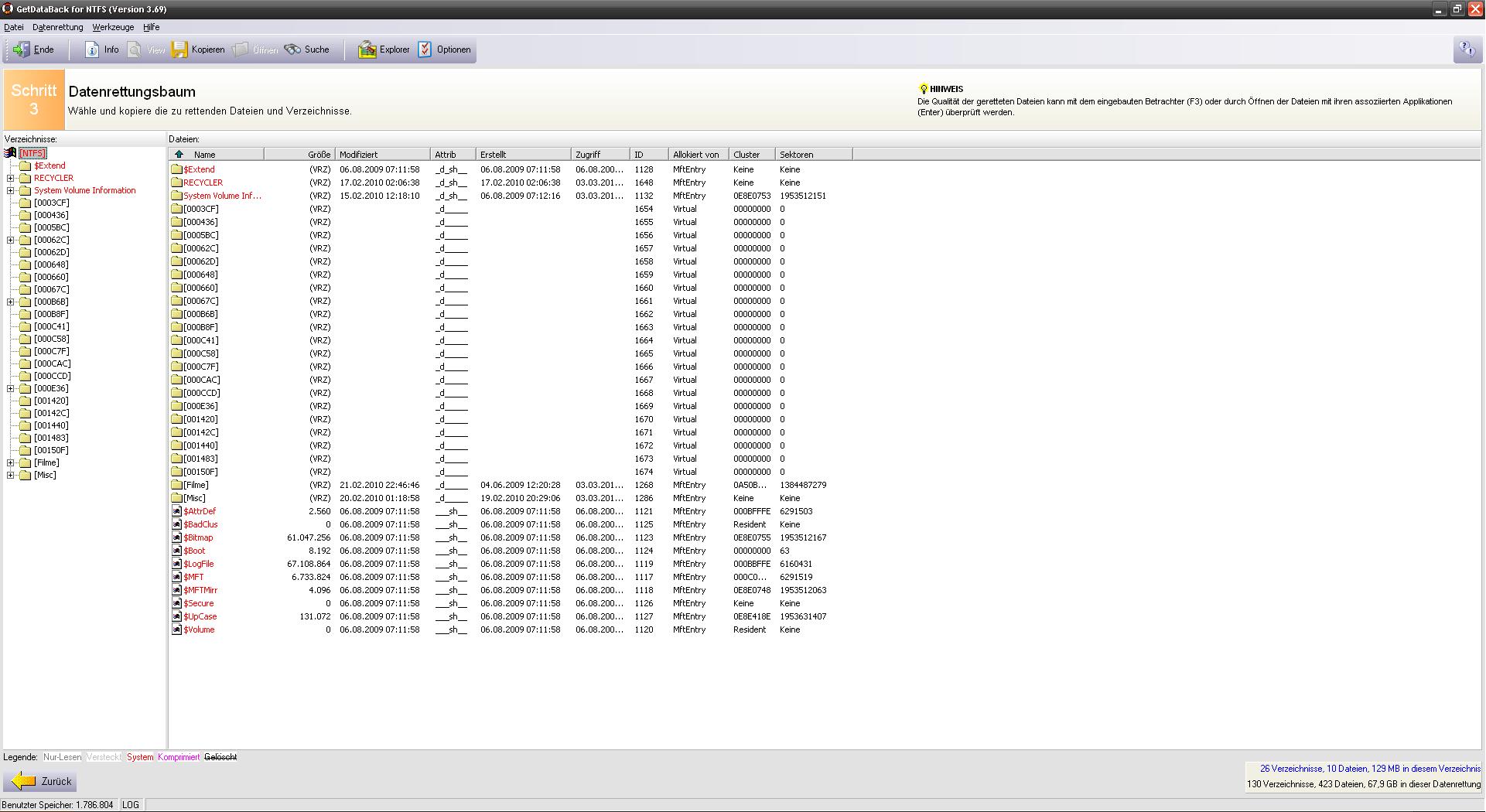

Betreffend der verschwundenen Dateien probier mal mit GetDataBack einen Scan über das ganze Volume, speicher den Suchlauf ab (sonst musst Du den stundenlagen Teil immer wiederholen) und sieh dann mal, ob von den verschwundenen Dateien welche auftauchen resp. damit die dzt fehlerhaften gefunden werden und OK (verwendbar) sind

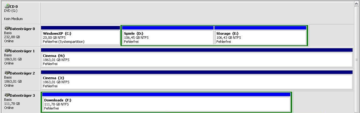

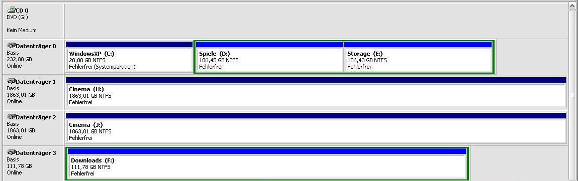

Habe in den Anhang mal einen Screen von der Datenträgerverwaltung gehängt. Das Bios Update auf F14 hat leider
auch nicht den erhofften Erfolg gebracht, kurz gesagt alles beim alten.
Ich hab in der Tat noch eine 2. 2TB Platte allerdings intern verbaut...läuft einwandfrei. Und noch eine externe
Seagate Platte mit 1TB allerdings hat diese vor einigen wochen auch ihre Daten geschluckt. Daher sich darauf
aber nur ca. 1GB befanden war ich nicht weiter verärgert darüber, aber es ergibt sich schon ein Muster. Ich weiß
leider nicht genau was bei dieser 1TB Seagate Platte falsch gelaufen ist, chkdsk war damals leider schneller als ich
und hatte schon einen Großteil der Daten verschwinden lassen nach dem Systemboot. Klingt trotzdem wenn ichs
mir recht überlege sehr ähnlich zu diesem Problem, also was könnte daran Schuld sein?!
Äh, in dem Fall ist der Datenträger 2 der betroffene, die andere Cinema(H: ) ist die interne 2TB Platte.

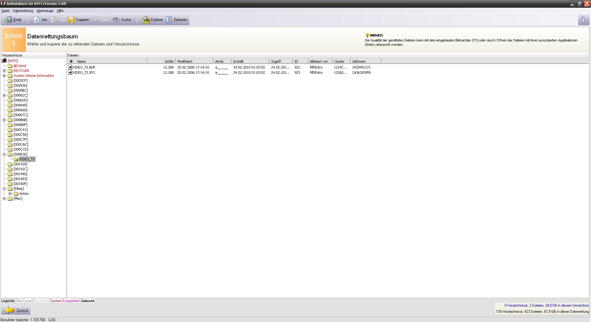

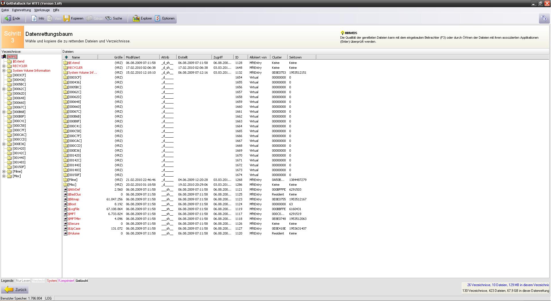

Ich hab die Platte jetzt wieder über eSata angehängt und lasse gerade GetDataBack drüber laufen, nur
ist anscheinend irgendwas mit der Platte überhaupt nicht in Ordnung, sie scheint öfter hängen zu bleiben
was auch zu kurzen freezes des gesamten Systems führt...während dessen klackert die Platte 3mal und
dann gehts wieder weiter.
Habe GetDataBack über eSata jetzt mal abgebrochen da er aufeinmal nur noch Fehler ausgegeben hat:
Mft entry found @ sector 6302191: 'VTS_01_4.VOB'
Mft entry found @ sector 6302193: 'VTS_01_1.VOB'
Mft entry found @ sector 6302195: 'RECYCLER'
Mft entry found @ sector 6302197: 'S-1-5-21-1614895754-515967899-1801674531-1003'
Fehler 1167 in HD130: während ReadLba: LBA=253052736, CHS=-1x-1x-1, Cnt=64
Bad sectors >= 1
***E/A Fehler 'Unbekannter Fehler (1167)' beim Lesen von Sektor 253052736 auf HD130:
...ignoring future errors...
Fehler 55 in HD130: während ReadLba: LBA=253052800, CHS=-1x-1x-1, Cnt=64

GetDataBack zeigt die komplette Struktur der Ordner/Dateien, soferne diese noch zuordenbar sind.

E/A-Fehler weisen zumeist auf ein beschädigtes Dateisystem.
Teste mal ob über Testdisk und einer Bootsektordiagnose der Pfad zum Dateisystem ri chtig gefunden wird und deine Daten anzeigt?
Ist zwecks Überprüfung, ob du die dann kopieren kannst.
Bestätige mal in Testdisk durch, bis du das Menü Analyse siehst.
Bestätige aber nicht bei Analyse sondern bei Advanced!
Bestätige bei Boot und gehe auf Rebuild BS.
Hinterher zeigt Testdisk dir das Ergebnis an.
Wenn Testdisk zu lange sucht (mehr als einige Minuten, teile es mit.
Hinterher solltest du das Menü List sehen.
Gehe mal da drauf und teile mit, ob deine Daten oder wieder eine Meldung angezeigt wird.
Gehe dort erstmal nicht auf das Mneü Write, um keine Änderungen vorzunehmen.
Teile es mit.
Ansonsten würde es nach einem beschädigten Dateisystem aussehen.
Checke es erst mal gegen, indem du in Testdisk auf das Menü Advanced / Boot auf Repair MFT gehst.
Teile mal mit was dort steht.
Nimm dort bitte auch keine Änderungen mit y drücken am Dateisystem vor, sondern teile es mit.
Auch wenn Testdisk wegen Read Errors hängen sollte.
Viele Grüße
Fiona

Zuerst habe ich es mit GetDataBack über Firewire probiert, nachdem er ungefähr 15std. gesucht hat, hat er
mir die Ergebnise geliefert welche ich im Anhang abgespeichert habe. Wie gesagt findet er leider nur vereinzelt
ein paar Files und diese sind als einzelne *.vob Files leider nicht mehr zu gebrauchen :( Das eigenartige ist nur, dass
er in der Log-Datei sehr wohl die verschwundenen Ordner und auch sehr viele *.vob, *.ifo, etc. Files auflistet.
Falls ihr aus dieser Log auch Schlüsse ziehen könnt kann ich sie noch uppen, allerdings ist sie 4mb groß, deswegen
lass ich die vorerst mal weg.

Abschließend habe ich die Schritte durchgeführt die Fiona mir geraten hat. Grundsätzlich musste ich auf
keines der Resultate länger als ein paar Sekunden warten (weder über eSata noch über Firewire - Die Resultate bei beiden
Verbindungen waren bei gleicher Ausführung der Schritte exakt die selben, falls dies was zur Sache tut)
Leider hat die Analyse an sich, denke ich, nichts vorteilhaftes ergeben. Bei der Auflistung der Daten auf der
Platte (unter List) wurde mir leider garnichts angezeigt, wie man den Screens aber auch entnehmen kann.
Interessant war auch, dass mir TestDisk die Platte über eSata verbunden nur unter dem Namen "Sata 2000GB" angezeigt
hat und über Firewire als "Seagate FreeAgent Xtreme 2TB".
