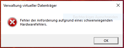

wollte gestern eine 1TB WD externe 2,5" Festplatte nutzen. Diese wurde aber nicht im Explorer erkannt. In der Datenträgerverwaltung sollte ich diese initialisieren. Ich bekam aber nur diese Info:
Habe das ganze an verschd PC versucht zu initialisieren. Aber immer diese Meldung. Gibt es noch etwas was man machen kann? Finde dazu nichts was mich weiterbringt. Checkdisk funktioniert ja auch nicht weil die Platte ja auch keinen LW Buchstaben hat. Daten sind egal. Habe genug BU. Will nur wissen ob man die Platte wieder zum laufen bringen kann.

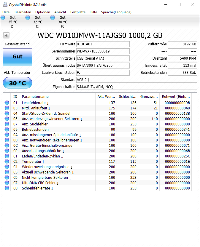

WOW. ich staune. Nachdem ich mit Windows kein Ergebnis hatte war es jetzt mit Linux Mint ein kompletter Erfolg. Ich habe ja mit GPARTED diesen Check gemacht. hat ein paar Minuten gedauert. Er hat da dann ein Ergenis geliefert. Was die Daten da genau bedeutet haben war mir nicht so klar außer das gesagt wurde alles okay. Egal. Dann habe ich mit GPARTED die Festplatte gelöscht. Dann formatiert. Jetzt ist die HDD wieder komplett brauchbar. Hier der Screenshot von Crystal Disk:
Was will ich mehr? Zum Glück habe ich das Gehäuse nicht geöffnet. Das wäre sicher nicht mehr zusammen gegangen.
Thema erledigt.
