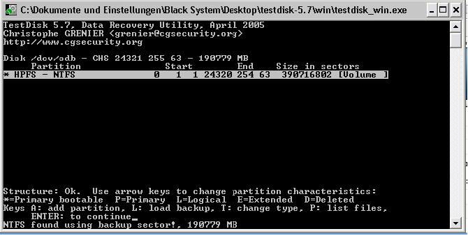

ok dann fangen wir mal an ;)
weiter als so trau ich mich nich.. was soll ich jetzt machen?
// edit : also meine Festplade hieß Volume, also es ist die richtige die der gefunden hat (im 2. searchmode) aber was soll ich jetzt machen? enter und write? oder nochmal suchen?
//edit 2: ich kann nach dem ersten mal kin screenie vom saven machen, weil der sagt no bootable irgendwas is auf dem Laufwerk.. .

Nächstes mal nimmst du von Testdisk die neueste Version 5.8 .
Da es sich um eine externe Festplatte handelt gehe ich davon aus, daß du von der nicht bootest.
Setze die deshalb mal mit dem Links und Rechtspfeil nur auf P.
Ist der Buchstabe ganz links auf dem Bild.
Bestätige dann mit Enter.
Gehe dann auf Write,
Bestätige dort mit Enter und y.
Da sollte dann ein Menü Boot kommen.
Gehe dort auf Backup BS.
Bestätige auch mit Enter und y.
Beende Testdisk jeweils mit Quit.
Starte den Computer neu und überprüfe das Ergebnis.
Wenn chkdsk kommen sollte (falls Dateisystem beschädigt) breche chkdsk ab.
Geht normalerweise innerhalb von 10 Sekunden durch Tastendruck.
Teile es mit.
Viele Grüße
Fiona
geht wieder alles.. hab mich durchgeklickt bis write, enter gedrückt und zupp war alles wieder da
danke fiona!
chkdsk is mit den parametern /f/r drüba gelaufen, aber ers nach dem nächsten neustart.. jetzt läuft se wieder wie geschmiert
danke danke danke!!!
