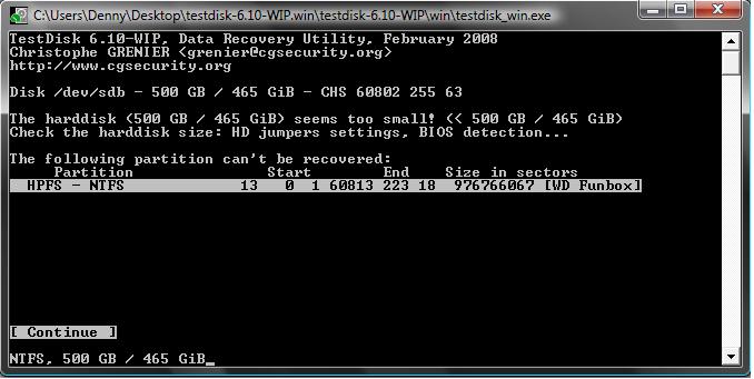

Hallo, ich hoffe hier kann mir jemand helfen.

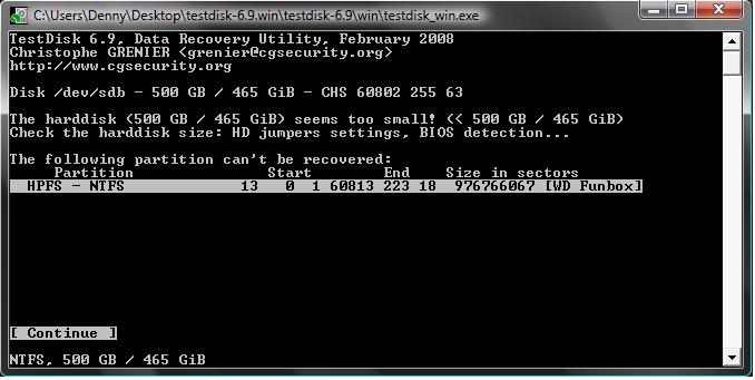

Also ich hatte auf meiner externen Festplatte (FireWire) 2 Partitionen.
Beim Löschen der Kleineren unwichtigen wurden ausversehen beide gelöscht. Die wurden aber nicht formatiert, sondern waren nur "nicht zugeordnet".
Ich habe nun TestDisk verwendet und konnte die kleine Partition wieder herstellen.
Leider gibt es bei der großen ein Problem mit der Meldung:
"Check the harddisk size: HD jumpers settings, BIOS detection...
The following partition can't be recovered:
Kann mir da jemand helfen? Bitte

Ignoriere mal die Meldungen und Screens im Moment und setze mir mal genau die 3 Screens.
Die werden angezeigt, da eine Partition gefunden wurde, die über das Limit hinausgeht.
Bestätige im Fall mit Continue;

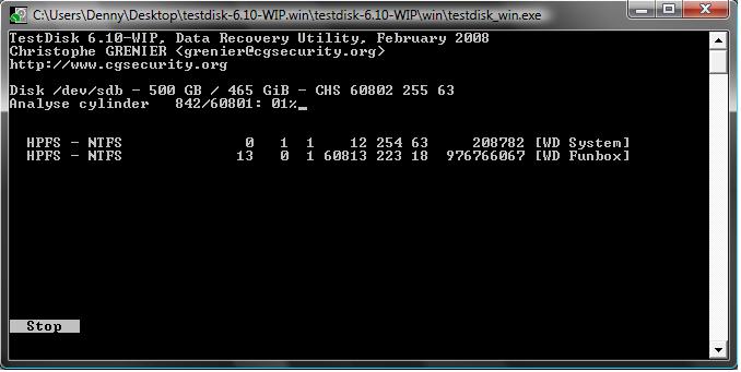

Ich hab gleich angefangen und jetzt ist er bei "Quick Search" was aber ziemlich lange dauert.
Aber wären er sucht kann ich keine Partition auswählen und auf p drücken.
Hier sind die ersten Screens.

Das liegt daran, da die Partition in der Partitionstabelle fehlt.
Desdhalb kann die nicht sofort angezeigt werden.
Wenn die dann immer noch nicht gefunden wird, mache bitte wie beschrieben noch Deeper Search, das sehr oft noch sPartitionen richtig findet.

Na die Partition wird ja angezeigt, es handelt sich um die "WD Funbox".
Aber ich kann sie wärend er sucht nicht anklicken und p drücken.
Oder geht dies erst, wenn die Suche abgeschlossen ist?
Erst nach der Suche wird eine brauc hbare Partition für eine Wiederherstellung angezeigt.

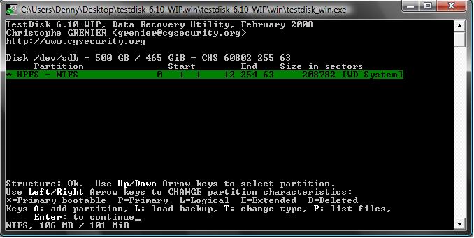

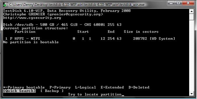

Ok er ist jetzt fertig.
Das 1. Bild ist gleich nachdem er fertig mit suchen ist.

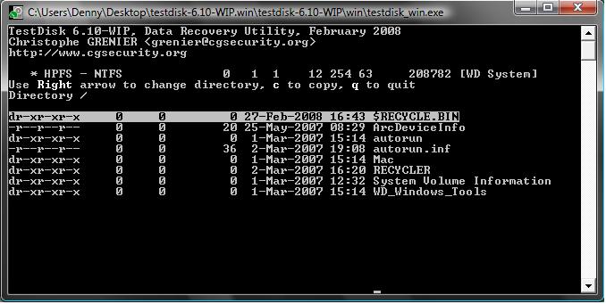

Das 2. Bild zeigt die "WD System" - Partition, die ich heute schon wiederhergestellt hatte aber nicht die "WD Funbox" - Partition, um die es geht.
Das 3. Bild zeigt die Daten auf der "WD System" - Partition
Ich werde dann morgen früh gleich "Deeper Search" durchführen und es dann hier rein stellen.
Vielen Dank

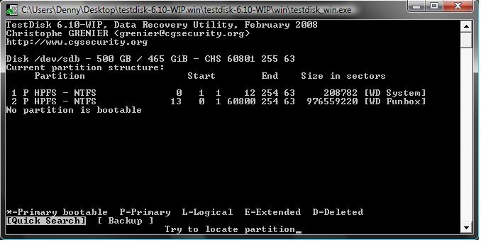

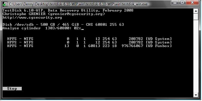

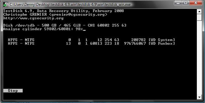

Hallo, ich glaub es hat mit "Deeper Search" geklappt. :)
Das 1. Bild ist beim Ausführen von "Deeper Search".

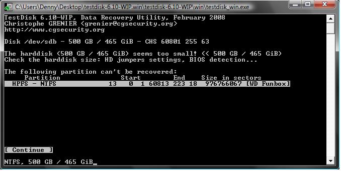

Das 2. Bild ist nach Abschluß von "Deeper Search", wobei hier wieder die Meldung kommt
"The following partition can't be recovered:". Das betrifft die die Partition "WD Funbox", um die es auch geht.

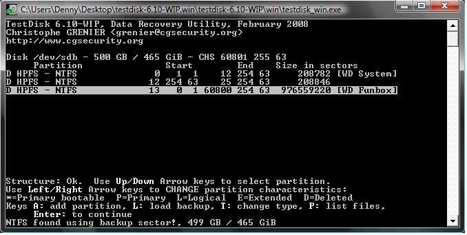

Das 3. Bild zeigt das Fenster, nachdem ich im 2. Bild auf "continue" gedrückt habe.
Dort wird die Partition "WD System", die ich schon wiederhergestellt hatte, eine weitere Partition, womit ich nichts anfangen kann, und die Partition "WD Funbox", um die es geht, angezeigt.
Von "WD System" und "WD Funbox" kann ich auch alle Daten anzeigen lassen.
Bei der mittleren, die ohne Name, kommt die Meldung:
"Can't open filesystem. Filesystem seems damaged."
Ist doch ein sehr gutes Zeichen,oder?

Ich gehe jetzt von diesem Screen aus;
https://www.computerbase.de/forum/attachments/8-jpg.89809/
Markiere jetzt deine zwei Partitionen der Reihe nach und setze die mit dem Links oder Rechtspfeil jeweils auf P für primär.
Lasse die mittlere Partition einfach Ruhe.
Ich gehe jetzt von diesem Screen aus.
https://www.computerbase.de/forum/attachments/screen4-jpg.77921/
* (Stern) ist für primär, aktiv und bootfähig und kannst du mit dem Links oder Rechtspfeil auf der Tastatur setzen. Wenn du von der nicht bootest, setze die auf nur P für primär.
Siehst du ganz links bei der Partition.
Bestätige dann mit Enter.
Gehe auf [Write].
Bestätige dort mit Enter, y und Ok.
Bei dir ist der Bootsektor defekt.
Daher erscheint dort ein Menü Boot.
Bestätige dort nur mit Backup BS.
Beende Testdisk und starte den Computer neu.
Wenn chkdsk bei Systemstart kommen will, beende chkdsk erstmal.
Geht innerhalb von 10 Sekunden durch beliebigen Tastendruck.
Überprüfe das Ergebnis und teile es mit.
Viele Grüße
Fiona

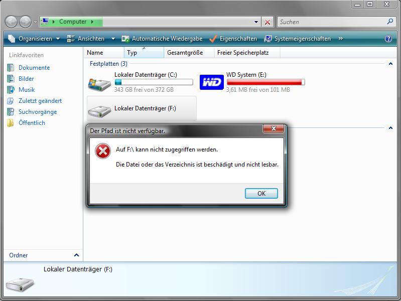

So, hat soweit erstmal geklappt.
Ich hab jetzt wieder eine Partition, die heißt aber nciht "WD Funbox", sondern
"Lokaler Datenträger" und ich kann nciht drauf zugreifen.
Bei Datenträgerverwaltung stehen auch beide als Fehlerfrei dar.

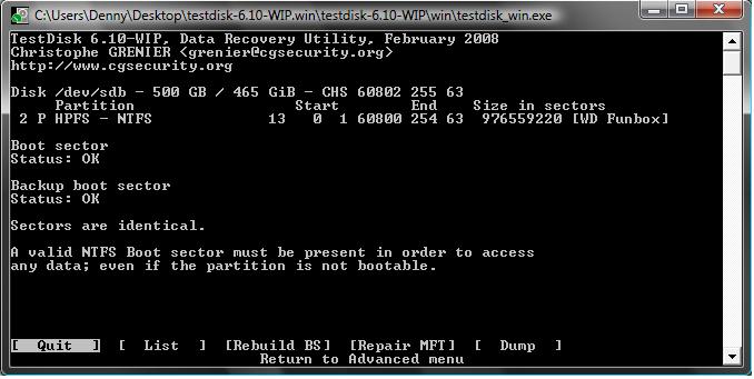

Bestätige mal in Testdisk durch, bis du das Menü Analyse siehst.
Bestätige aber nicht bei Analyse sondern bei Advanced!
Hier solltest du deine bschädigte Partition Funbox auswählen.
Bestätige bei Boot und und setze mir einen Screen.
Hier solltest du auch das Menü List sehen.
Gehe mal da drauf und teile mit, ob deine Daten oder wieder eine Meldung angezeigt wird.
Teile es mal mit.
Viele Grüße
Fiona
Ok also die Daten werden ohne eien Fehlermeldung angezeigt und hier ist das Bild nach dem ich auf "Boot" gedrückt habe.
