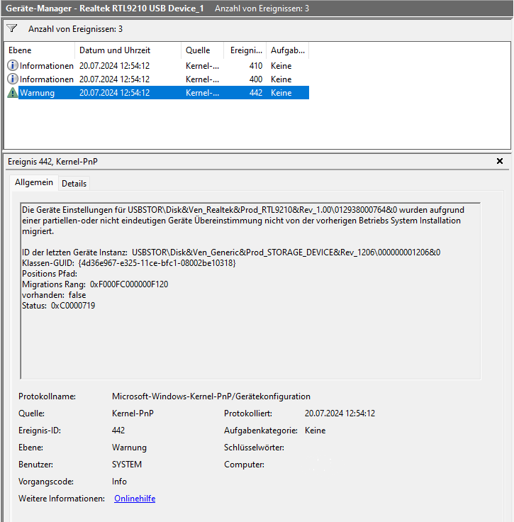

Angeschlossen an meinem Windows-PC, wird der Datenträger im Gegensatz zum Mac offenbar erkannt, wird aber in der Datenträgerverwaltung als "nicht initialisiert" gelistet. Ich bin relativ sicher, dass ich die Platte anfangs als exFAT formatiert habe, dass die Platte also mit einem Mac-Dateisystem läuft und deswegen nicht erkannt wird, halte ich für unwahrscheinlich.
Im Anhang zudem weitere Hinweise aus der Ereignisanzeige, wenn jemand damit was anfangen kann.

Nicht initialisiert bedeutet, dass kein Partitionsschema erkannt wird, unabhängig von Dateisystemen. Hast du sie mit Gehäuse angeschlossen oder direkt auf Mainboard gesteckt?
Bislang nur im externen Gehäuse.

Gerade die SSD direkt aufs Mainboard geschraubt.. in der Datenträgerverwaltung taucht sie nicht einmal mehr auf. D.h. wohl, dass der Datenträger, der mir bei Anschluss per externem Gehäuse angezeigt wurde, wirklich nur das externe Gehäuse gewesen ist, nicht mehr.. 😞
Edit: Ganz merkwürdig, aber: Habe die SSD wieder vom MB runtergenommen und wieder ins ext. Gehäuse eingesetzt. Wollte eigentlich nur noch mal kurz anschließen und die Datenträgerverwaltung checken und was passiert: Die Festplatte wird problemlos erkannt und alle Daten sind da! Wie zum Teufel?!
Backup läuft bereits! Aber wie kann das möglich sein, nachdem sie auf dem Mainboard angeschlossen nicht einmal erkannt wurde?

Vielleicht endgültig trocken geworden?🤷‍♂️
Irgendein vorher fehlender Kontakt wurde wiederhergestellt? Könnte zumindest eine Erklärung sein.
