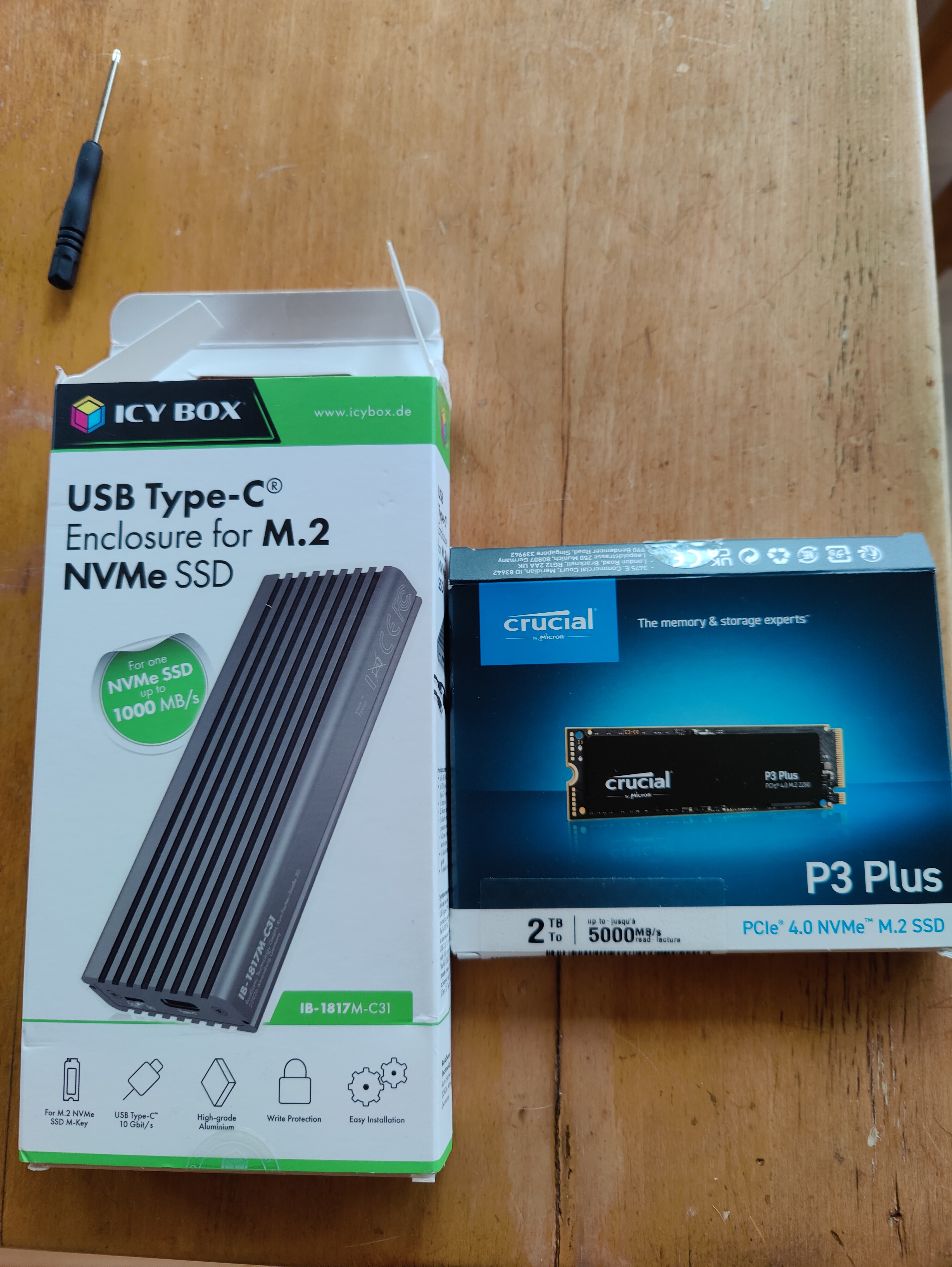

ich bin bei PC-Themen leider nicht so bewandert und habe mich wahrscheinlich übernommen und bin am Rande der Verzweiflung.
Ich wollte mir eine eigene externe Festplatte "bauen".
Hierzu habe ich mir als Adapter eine IcyBox IB-1817M-C31 gekauft, welche als Gehäuse für eine M.2 NVMe SSD dienen soll, die ich dann per USB-C anschließen möchte.
Als SSD habe ich eine Crucial 2TB PCIe 4.0 NVMe M.2 SSD.
Wenn ich diese in der IcyBox eingebaut habe und per mitgeliefertem USB-kabel anschließe, wird das Laufwerk allerdings nicht erkannt.
Der Ton von einem angeschlossenen USB-Gerät ertönt zwar, aber es wird mir kein Laufwerk angezeigt.
Habe ich eine falsche SSD-Version gekauft?
Ich habe bereits beide Geräte getauscht, es an verschiedenen PCs und Laptops probiert, es wird einfach nicht erkannt.
Ich hoffe mir kann irgendjemand einen Tip geben, da ich verzweifle.

Zum Glück hat IcyBox ja nur ein Produkt am Markt, das macht es einfacher deinen Adapter zu finden :rolleyes:
Was für ne IcyBox ist es?

Nunja, nachdem du jetzt die Produktbezeichnung nachgereicht hast...
Der Adapter unterstützt PCIe 3.0 x2, deine SSD ist PCIe 4.0 x4.
Theoretisch sollte das abwärtskompatibel sein, ich kann mir aber auch vorstellen dass der Adapter damit einfach nicht klarkommt.

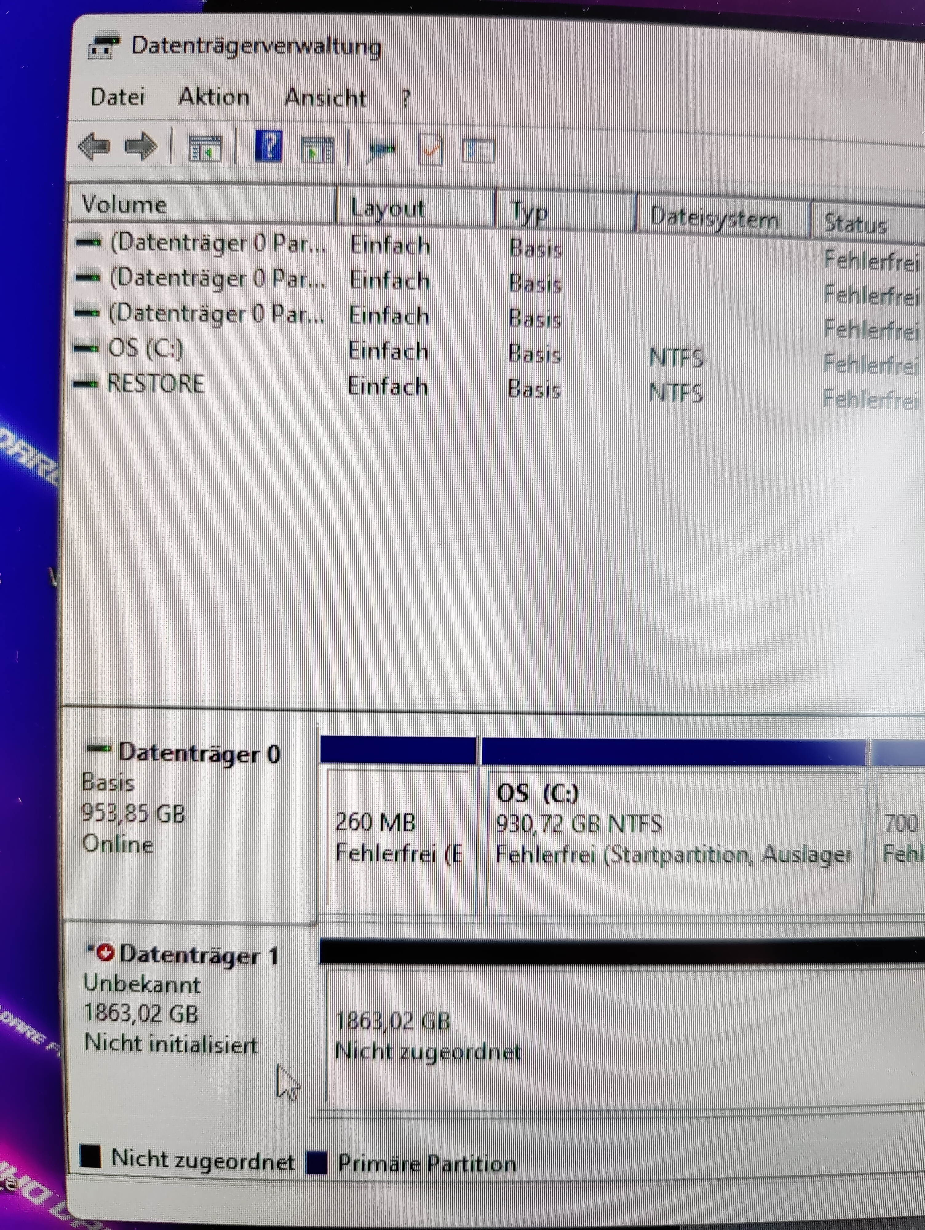

Okay, jetzt noch der Blick in die Windows Datenträgerverwaltung. Zieh dort die Übersicht aller gelisteten Datenträger nach ganz bis unten auf, erstell dann einen Screenshot, und poste ihn hier.

Also tatsächlich wird sie wohl erkannt und gleichzeitig nicht erkannt, leider kann ich klicken wie ich will, es bietet mir keine Option zum formatieren an..

Erst mal Initialisieren, dann formatieren :)

Es hat geklappt mit eurer Hilfe, ich hatte den Hebel an der Box nicht umgelegt, es war noch schreibgeschützt..
Siehe den Status, der dort steht! Nicht initialisiert! Also initialisiere erstmal den Datenträger!
