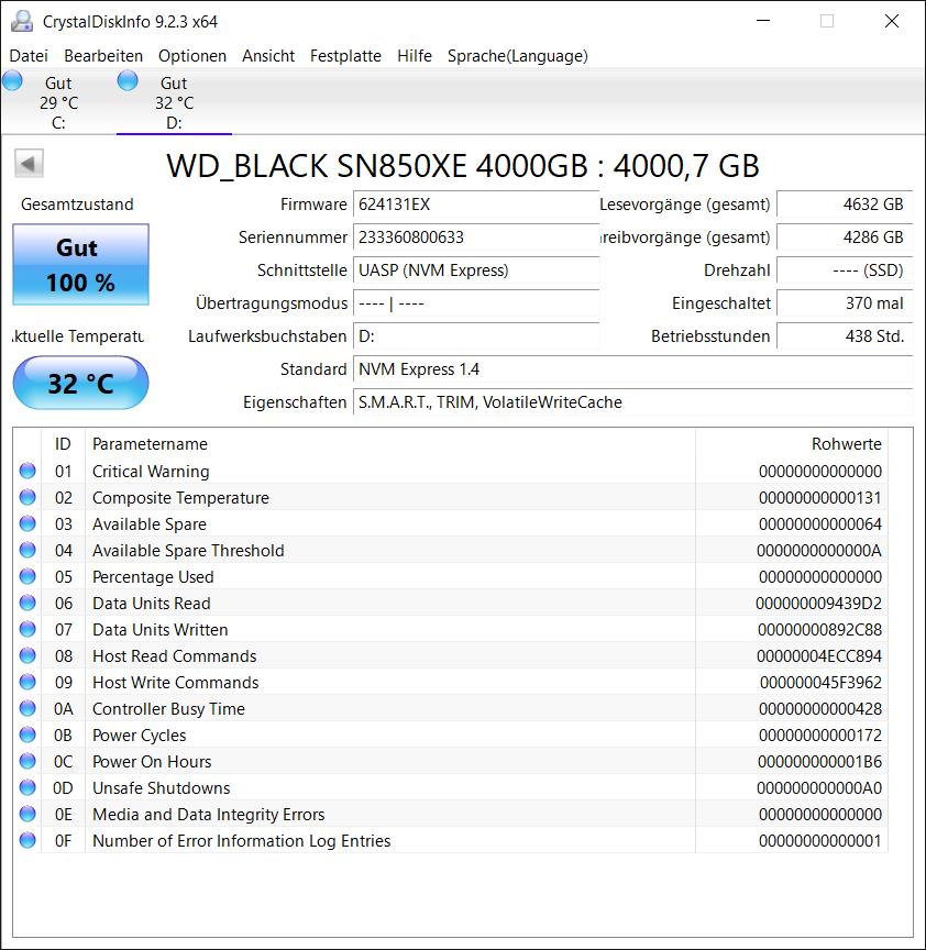

Habe dann mal Chrystal Disk Info heruntergeladen. Hier der Auszug zur Platte. Das sieht ja erstmal gut aus. Habt Ihr einen Tip für mich wie ich wieder Zugriff auf die Platte bekomme??

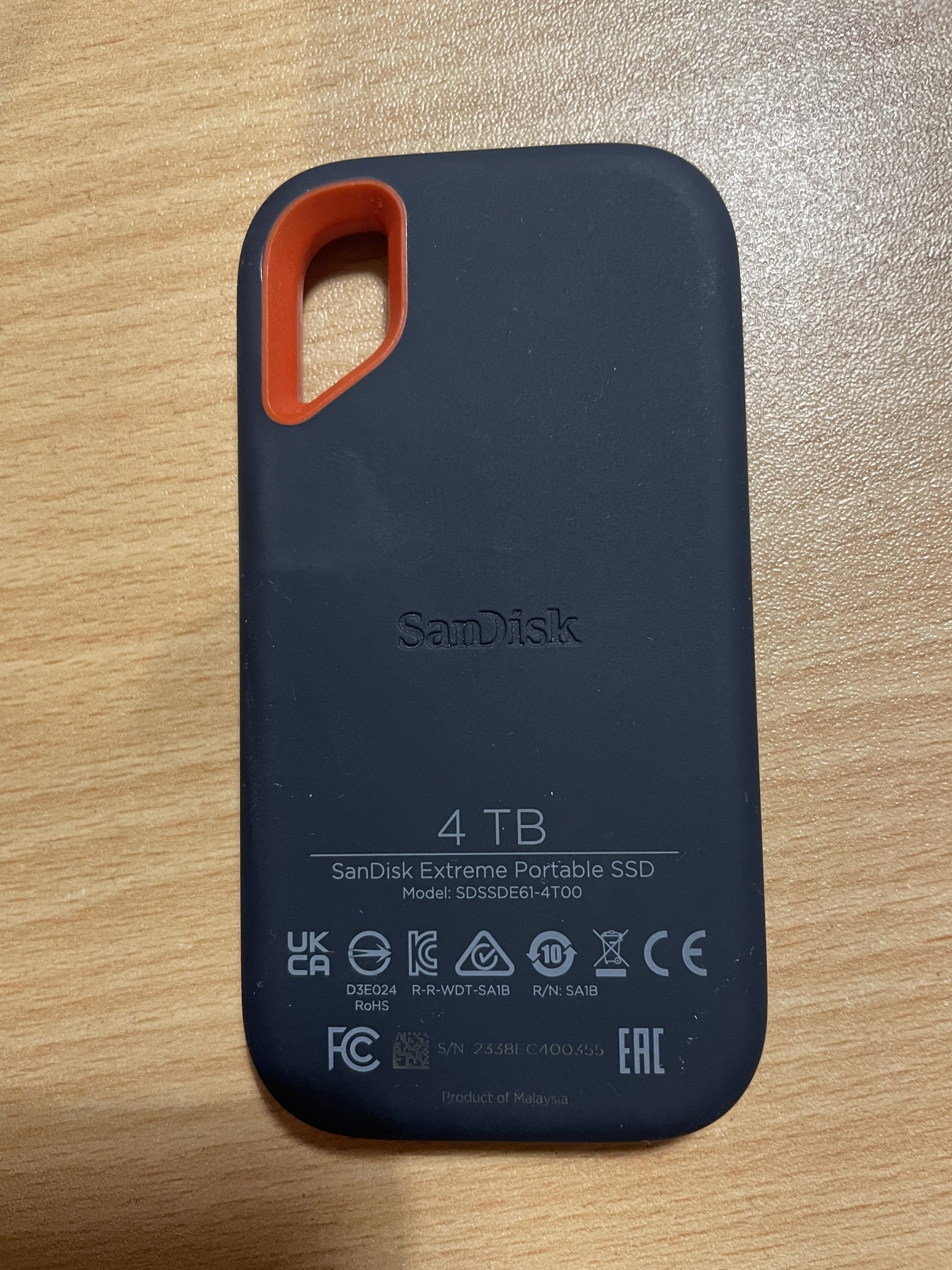

Hey , ja das hat mich auch gewundert. Vielleicht ist diese da drin verbaut in der Hülle ? Ich weiß es nicht.
Diese Festplatte ist es auf jeden Fall. Siehe Bild. Habe die Bezeichnung vom Typenschild abgeschrieben.
Habe schon länger nun in den threads gesucht aber meinen Fehler nicht gefunden. Möchte ja keine Daten retten sondern den Zugriff zur Platte wieder irgendwie hinbekommen. :/
Wenn es dann evtl gehen würde…
Vielen Dank und liebe Grüße flo
