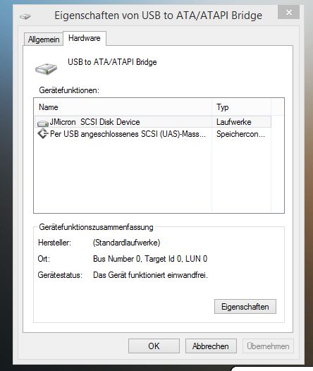

@holt....Ich denke es liegt am Treiber. Ist zwar nur eine Vermutung aber das Gehäuse läuft laut Geräteeigenschaften einwandfrei
Habe folgendes Gehäuse ZTC Sky Board mSATA zu USB3.0 SSD-Adapter Gehäuse - Modell ZTC-EN002
Problem ist, ich finde nicht den passenden Treiber. hab schon bei jmicron und anderweitig geschaut.
Und mit Treiber meine ich den was mir im Device Manager unter Laufwerke mitunter angezeigt wird
>>>>>jMicron scsi disk device<<<<<

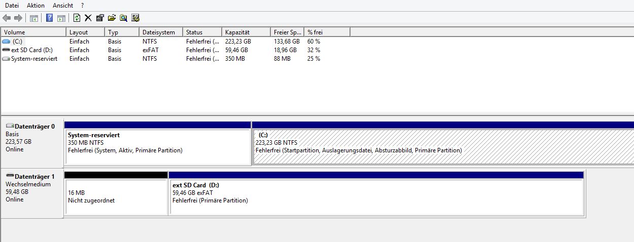

Zeige doch mal ein Bild der Datenträgerverwaltung und eins des Gerätemanagers.
xelsior, es gibt keinen Treiber für den USB-SATA Bridgechip im Gehäuse und man braucht auch keinen! Man braucht nur einen Treiber für den USB Host Controller, wobei Win8 den schon enthält und ansonsten der für den verbauten USB Host Controller verwendet werden muss. Poste mal einen Sceen der Datenträgerverwaltung wie miac es geschrieben hat.
