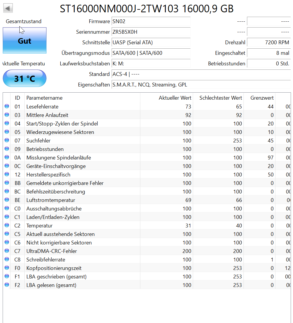

Wie ist die Platte denn konfiguriert? Enthält sie schon Daten? Was sagt Crystal Disk Info zum Zustand?
Hier ein Screenshot.
Lesefehlerrate höher als "Schlechtester Wert" ?? WTF ? Das Ding hat nen Schuß ..... meiner Meinung nach.... außer ich lese den Wert falschrum was bei den teils unlogischen SMART-Werten durchaus sein kann :-)
Wobei die Werte da in breiten Feld Schwachsinn sind ... so viel 100'erter wo 0 stehen sollte .....
naja, auch die Betriebsstunden bei 0, da stimmt was mit der Platte nicht

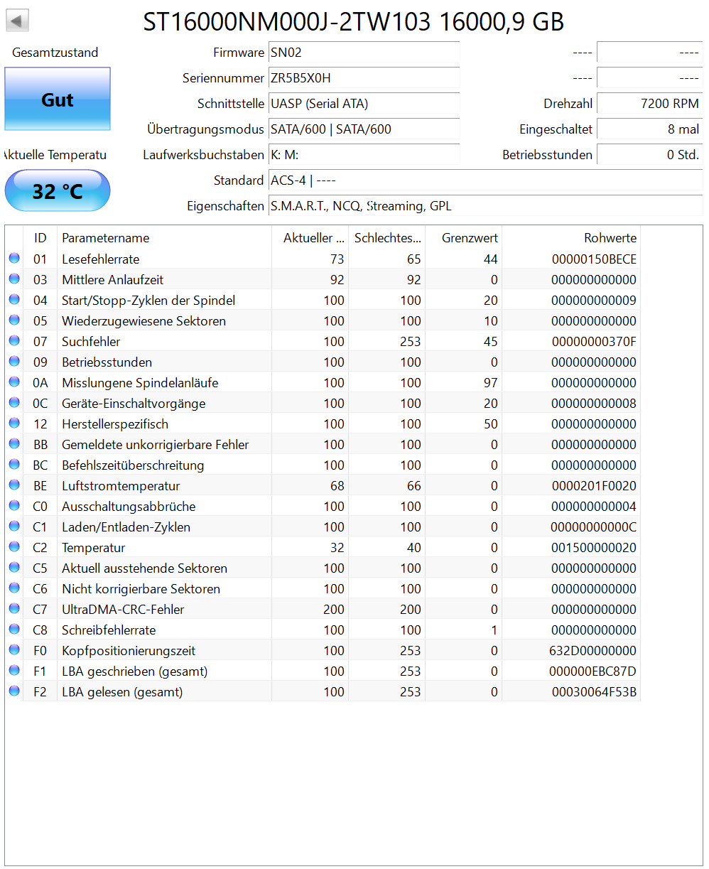

Schön so'n "abgeschnittener" Screenshot, wo grad die wichtigsten Werte leider nicht ersichtlich sind - bitte nochmal einen vollständigen Screenshot mit so groß aufgezogenem Fenster, dass keine aktiven Laufleisten mehr sichtbar sind, zeigen.
Wie @Incanus schon anmerkte war die Spalte mit den Rohwerten eben leider nicht (vollständig) sichtbar, aber das sind genau die "wichtigen" Daten für eine Analyse - jetzt is'es ja ok.
Die Platte scheint eklatante Schwierigkeiten beim Lesen von Daten zu haben - schonmal chkdsk (ohne Parameter) durchgeführt?​
Genau. Es fehlte der Rohwert. Der einzig wichtige :)
