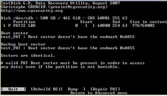

Hallo Fiona,
Vielen Dank für Deine schnelle Hilfe!
Ich bin in TestDisk auf Advanced-->Boot gegangen.
Dort kann ich aber kein "Backup BS" auswählen, sondern nur "Quit", "Rebuild BS", "Dump", "Repair FAT". Die neue Log-Datei sowie einen Screenshot habe ich angehängt.
Was nun?

Sind beide kaputt.
Der Bootsektor und das Backup vom Bootsektor.
Gehe daher auf Rebuild BS und lasse es laufen.
Wenn es fertig ist, gehe auf List ob deine Daten oder eine Fehlermeldung angezeigt wird.
Teile es mit.

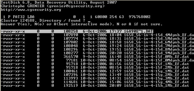

Hallo Fiona,
Ich habe bei TestDisk "Rebuild BS" ausgeführt.
1) Nach dem ersten Schritt wird FAT:32 erkannt (siehe angehängter Screenshot: Testdisk_log3_1)
2) Der zweite Schritt "Search root cluster" braucht ziemlich lange wenn man der Prozentanzeige traut. Allerdings werden sehr bald Dateien gefunden (siehe angehängter Screenshot: Testdisk_log3_2).
Ob es sich um gelöschte oder reguläre Dateien handelt weiss ich nicht so genau, allerdings sind es bei weitem nicht alle Dateien die angezeigt werden.
Ich habe dann erstmal immer N gedrückt. Nach einer Weile findet er dann neue Dateien.
Irgendwann habe ich dann mal Y gedrückt. Danach kann ich mir unter "List" die Dateien anzeigen lassen. Dies sind aber bei weitem nicht alle.
Danach habe ich erneut "Rebuild BS" ausgeführt und beim ersten fund von "search root clusters" A gedrückt. Daraufhin arbeitet das Program ohne unterbrechnung weiter, voraussichtlich bis morgen früh.
Ist das der richtige Weg?
Viele Grüße,
das rauchende Gnu
