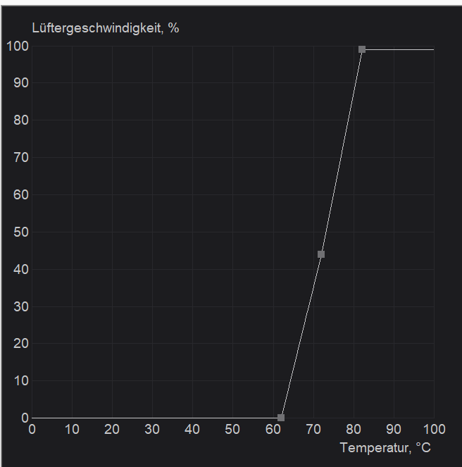

Alle Lüfter in meinem System sind so niedrig wie möglich eingestellt.
Wage ich bei der Lüfterkurve zu bezweifeln das ist alles andere als gut eingestellt.
So sieht ne halbwegs gescheite Lüfterkurve aus:

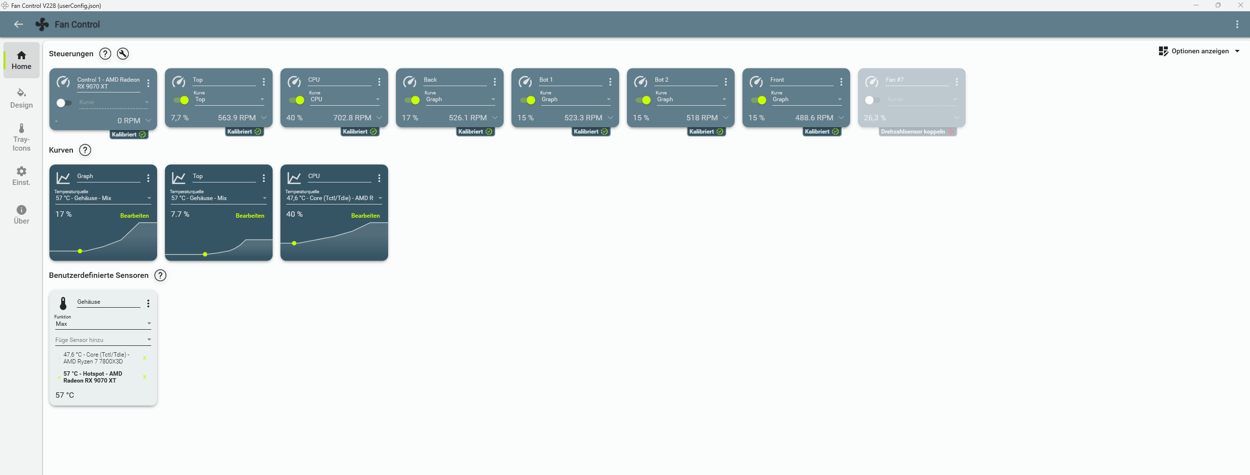

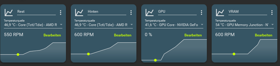

Also ich weis nicht was für Lüfter du hast aber mit gescheiten Lüftern sind 400 und 650 U/min fast unhörbar. Also meine drehen im Idle ähnlich hoch und es ist eigendlich alles in der (leisen) Wohnung lauter als der PC.
Ist jetzt nicht ganz die aktuelle Lüfterkurve von mir aber so ähnlich läuft das ganze.(Der CPU kühler läuft in der aktuellen langsamer)
Reaktionen: SaschaHa

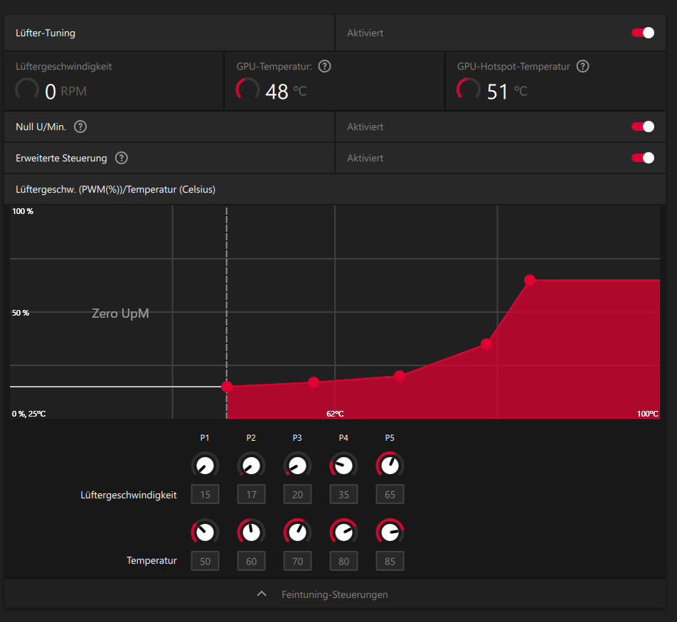

Azghul0815 schrieb:
Bei mir würde meine Lüfterkurve immer so aussehen, wie sie aktuell aussieht. Scheinbar kriegt der Chip keine Schäden, wenn er bei 80Grad läuft und alles darunter ist entweder sehr leise oder 0Fan mode. Aber du scheinst auch sehr gute Temps zu haben :)

Hab 3 90mm Lüfter und die sind mir bei 40% Leistung (1300rpm) zu laut. Ich kann mir nicht vorstellen, dass man bei einer 100% Auslastung ein so leises System hat, dass man es kaum hört. Alle Lüfter in meinem System sind so niedrig wie möglich eingestellt.
[IMG]https://www.computerbase.de/forum/attachments/1780895114619-png.1735761/[/IMG]
Hier z.B. passt dein Text nicht zu dem Bild. Das ist eine verdammt aggressive Lüfterkurve wo der Lüfter vermutlich die ganze Zeit rauf und runterdreht. Mich würde das komplett irre machen. Stell die Lüfter auf eine Drehzahl die du nicht mehr hörst bzw. dich nicht mehr stört und lass sie dort.
