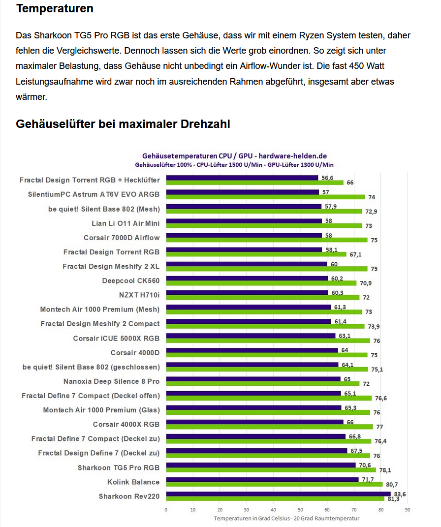

Ausserdem sind deine Argumente falsch. Wenn der Luftstrom nicht da ist, kannst du auch Front und Seite aufmachen, in Kombination mit den 90mm Lüftern die kaum Luft bewegen im Vergleich zu 120ern oder 140ern.
EDIT: Grad gesehen, sind ja 3x P12
Lüftergröße500 RPM1000 RPM1500 RPM
92 mmca. 25–35 m³/hca. 50–70 m³/hca. 75–95 m³/h
120 mmca. 40–60 m³/hca. 75–105 m³/hca. 110–145 m³/h
140 mmca. 50–70 m³/hca. 100–130 m³/hca. 145–180 m³/h
EDIT2:
Quelle: Hardware-Helden
