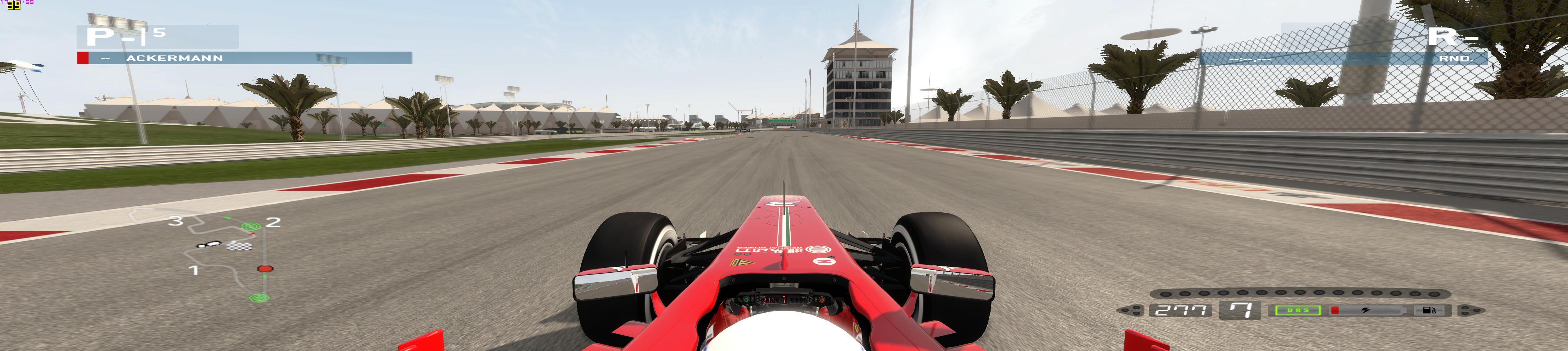

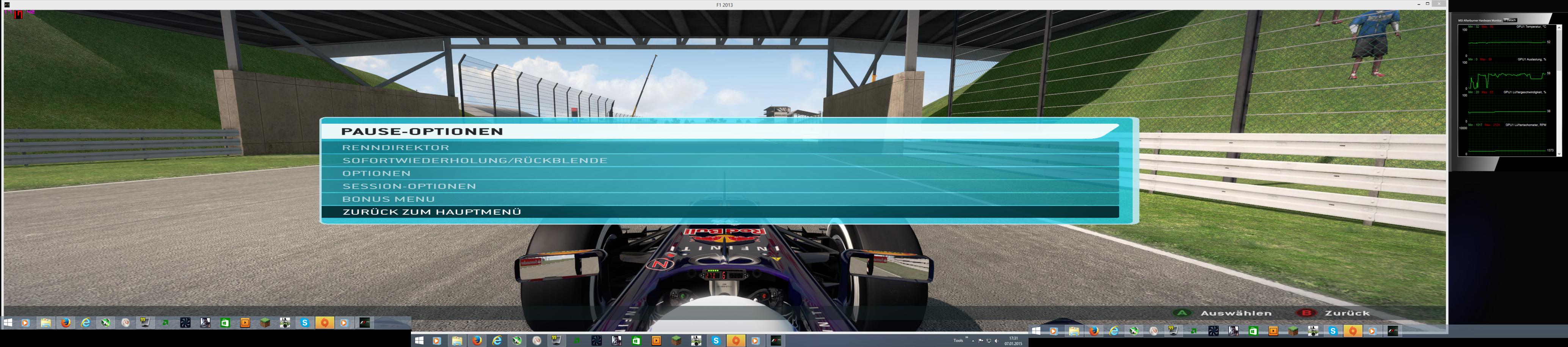

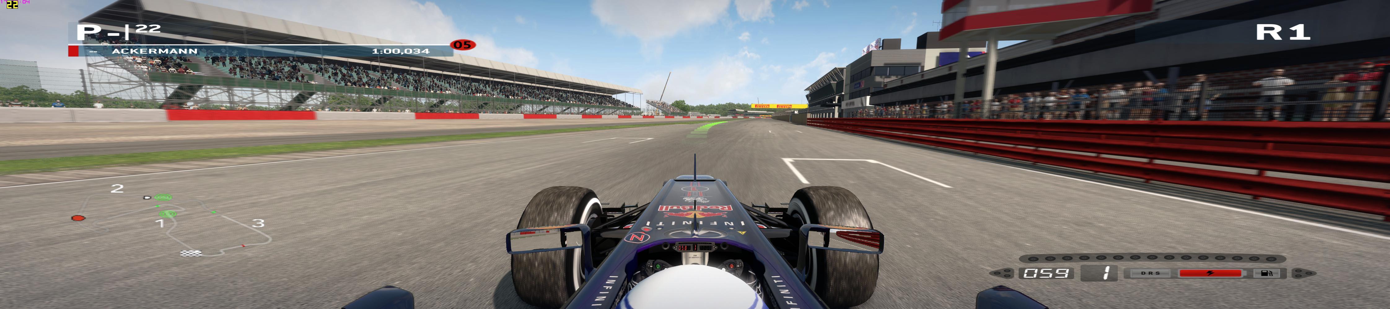

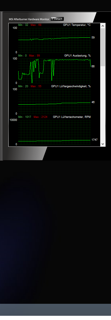

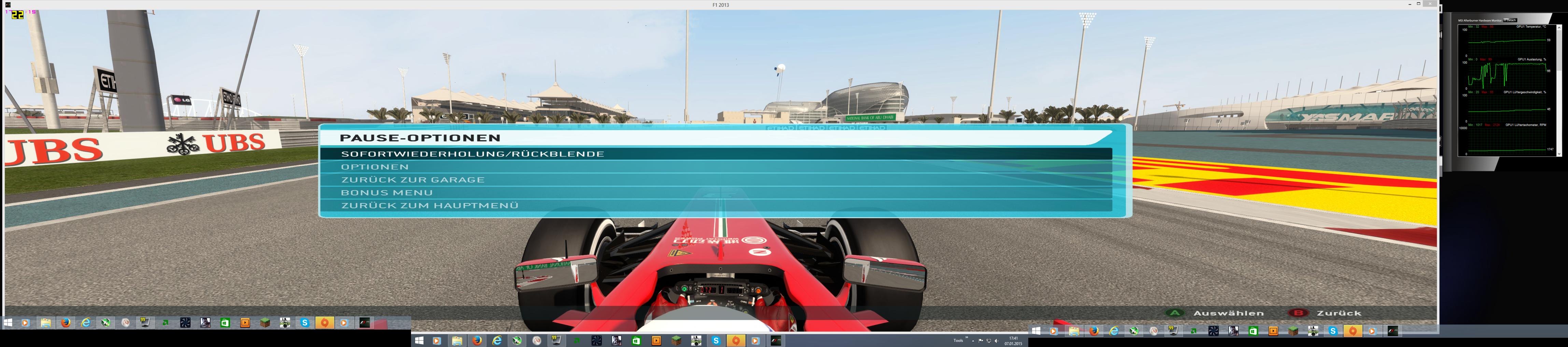

ich habe nun nochmal einen anlauf gemacht jetzt konnte ich sehen dasss 1kern zu 100%ausgelastet war und die anderen ca. zu 50% ...während F1 2013 läuft also als hauptanwendung aufgeführt ist kann ich keinen screen shot machenmache habe also einen gemacht kurz nachdem ich das fenster als primäre aufgabe beendet habe (von dem MSI Afterburner) und einen mit fraps.

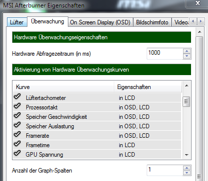

Nutze halt mal das OSD vom Afterburner richtig, also nicht nur die Uhrzeit & dann benötigst auch nur Ingame-Screenshots per Afterburner & Fraps kannst auch weglassen.
Ich sehe auf deinen Screens eine GPU-Last bis zu ~58% u. das ist halt recht dürftig & dadurch auch die bescheidenen Frames.
Das ist nur ein Beispielbildchen & welche Werte Du haben möchtest, kannst Du natürlich einstellen ... :-)

Bild2 sieht im Bereich GPU-Last nicht schlecht aus, dennoch sind die Frames erschreckend niedrig. Überprüfe auch mal die anliegenden Taktraten von CPU & GPU beim Daddeln ... :-)
