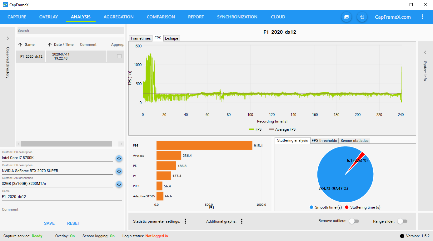

ok ich probier mal capframefx
so hier mal eine Aufzeichnung.
habe begonnen in der Box aufzuzeichnen, da fällt mir das verzerren auch am meisten auf. bin dann eine Outlap und eine Hotlap gefahren (australien, dry) und hab danach ALT+F4 beendet.

hab noch ein paar runden gedreht und eine beobachtung gemacht, die auf das selbe Problem als es in F1 2019 schließt.
In Abschnitten mit Schattenwechsel, also wenn eine Fläche Schatten über die Breite der Strecke geht, verursacht einen verzögerer. In F1 2019 musste ich damals mit meiner GTX 970 in Kanada die Grafik runterdrehen, weil die Strecke unspielbar wurde in der Passage mit vielen Schatten ab Ende Sektor 1.
Ja Kacke, ich kann es mit guten FPS auf Ultra spielen, aber die Verzögerer sind halt da. Vl kommt in ein paar Wochen ein workaround der Community, wenn es denn mehrere Spieler betreffen sollte...

Auf der Strecke in Bahrain mit balanced und high Performance energieplan sieht man dann schön den Unterschied an den Frametimes. ich schulde das ganze trotzdem den Schatten zu, da es in Bahrain immer noch ruckelte trotz high performance, aber auf Strecken wie Australien nicht mehr.
