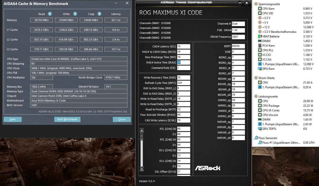

Ich habe mit meinen 2 x 16 GB auch aufgegeben hatte wieder den Fehler mit dem Ram Check das er mir beim Start sagt es wäre was nicht OK, habe jetzt meine 2 x 8 GB wieder rein und habe nochmal 2 x 8 GB bestellt diese kommen morgen.
Ohne mucken laufen meine 2 x 8 GB auf 3800 16-16-16-36 ich teste dann mal mit Vollbestückung ob es dabei bleibt dann bin ich zufrieden vielleicht auch 4000 mit 17-17-17-37 aber das wird sich nichts geben, ich möchte mit VCCIO / VCCSA nicht über 1,2 Volt gehen und Ram sollte möglichst unter 1,4 Volt bleiben fragt nicht warum ich will einfach nicht mehr darauf prügeln.
So läuft wunderbar, 2 Stunden HCi sind schon fehlerfrei.

Wie ich oben schon gesagt habe es läuft alles Wunderbar, vollbestückt habe alle meine Test´s durch.
2 Stunden Hci Memtest
2 Stunden Karhu
2 Stunden Hunt Showdown
2 Stunden COD
Jetzt noch abwarten ob ich die Tage den Boot Fehler bekomme, bis jetzt alles gut.
