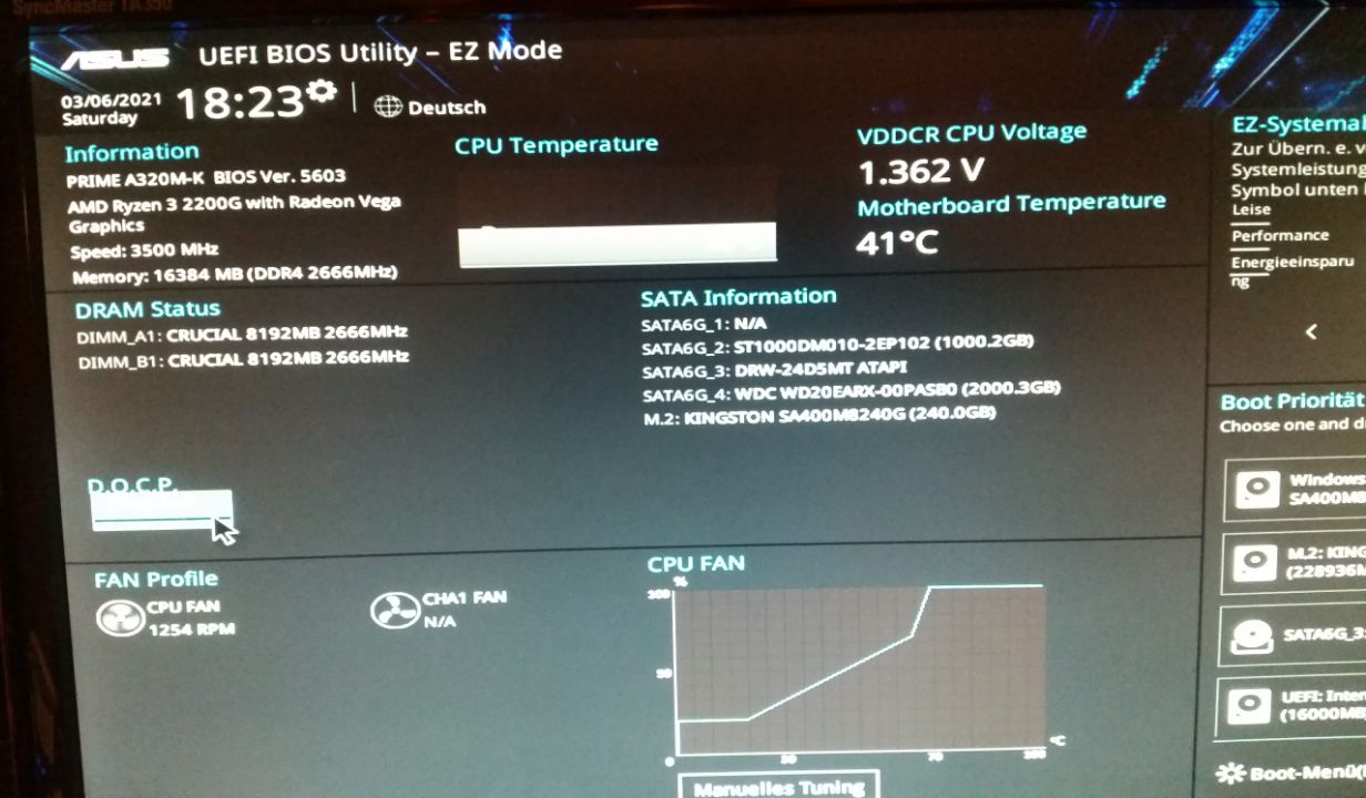

Hallo nochmal,
jetzt hab ich ein Problem und kann D.O.C.P. nicht von disabled auf enabled ändern (siehe Bild),
kann mit da mal jemand einen Tipp geben warum das nicht klappt.
Danke!
Probiers mal im Advanced Mode des Bios.Wenn das nix hilft,Bios defaults laden und nochmal probieren.

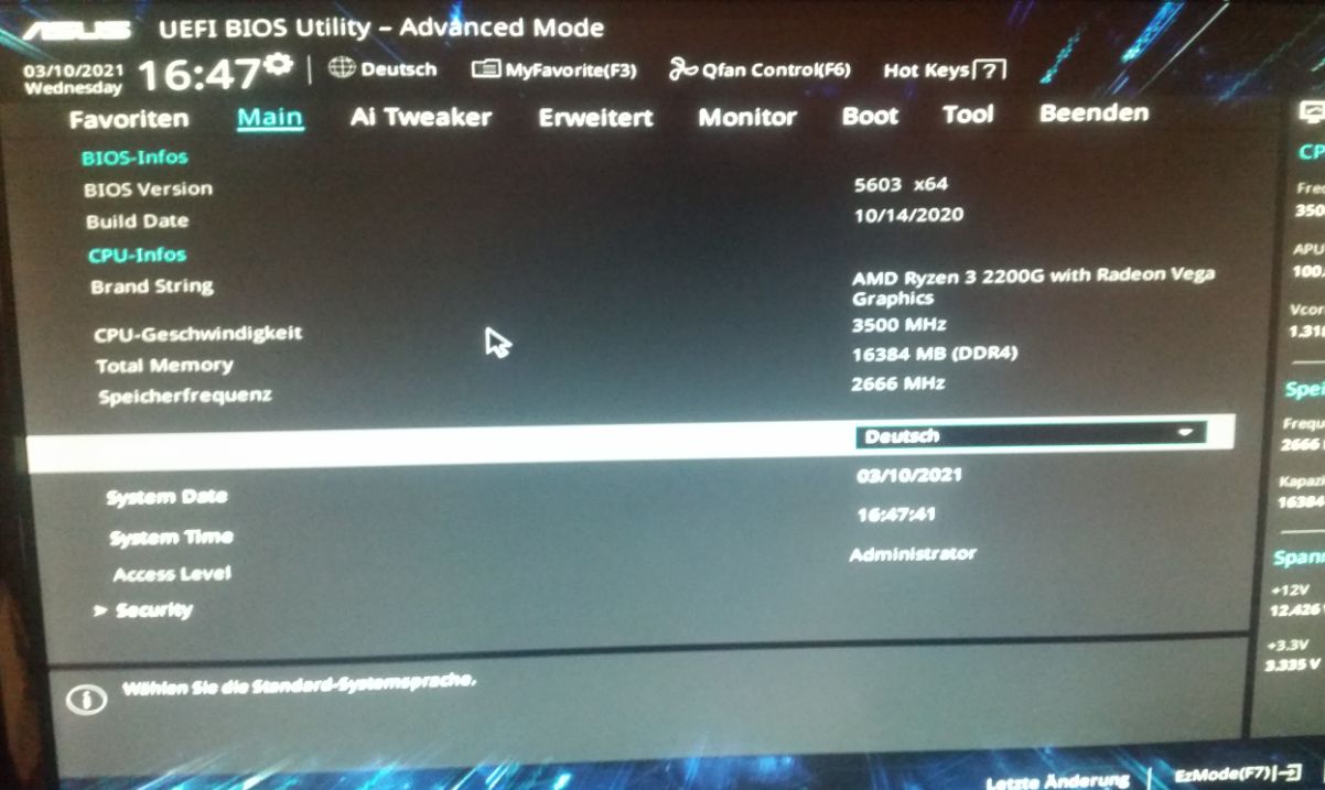

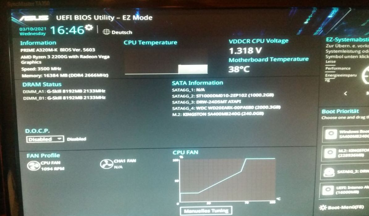

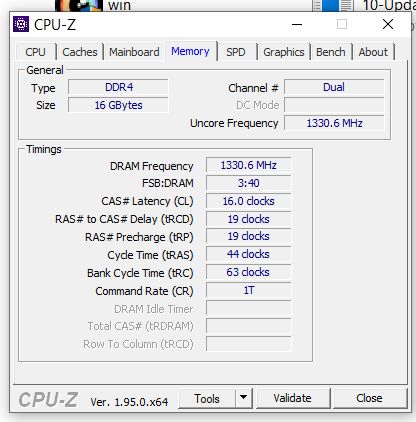

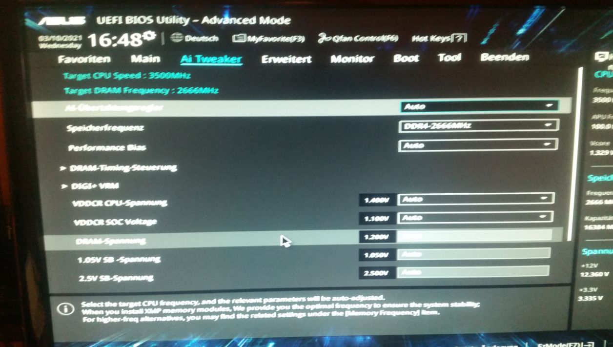

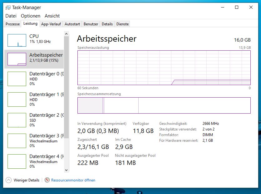

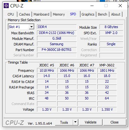

so jetzt hab ich die beiden Riegel eingebaut und zuvor von auto auf 2666mhz geändert. Systemstart war wie immer und System läuft bestens.
CPU-Z zeigt unter Memory > uncore Frequency 1330.6 Mhz unter SPD max Bandwith DDR4 2132 (1066 mhz). Voltage 1,2.
Auf den neuen Riegeln steht 1,35 Volt. Läuft das Ram jetzt auf 2666 oder auf 2132? Nunmehr habe ich die Möglichkeit unter D.O.S.P., das auf disabled stand nun Profil 1 zu wählen, was muss ich jetzt tun um den Speichertakt zu erhöhen?
LG Uwe

@LaUwe:
der RAM läuft aktuell mit 2666 CL16-19-19-44, siehe "Memory". den dort unter "DRAM Frequency" angezeigten wert verdoppeln wegen Double Data Rate.
unter "Max Bandwidth" (und im BIOS unter "DRAM Status") wird hier immer 2133 angezeigt weil das der takt ist mit dem der RAM ab werk, sprich ohne XMP oder sonstiges rumgefummel, läuft.

soooooo.... Speicher läuft bisher ohne Probleme mit 3200MHz, diese Frequenz wurde sogar in den Einstellungen bereits vorgegeben.
Viele Dank an ALLE für Eure Mithilfe!
Ciao Uwe
