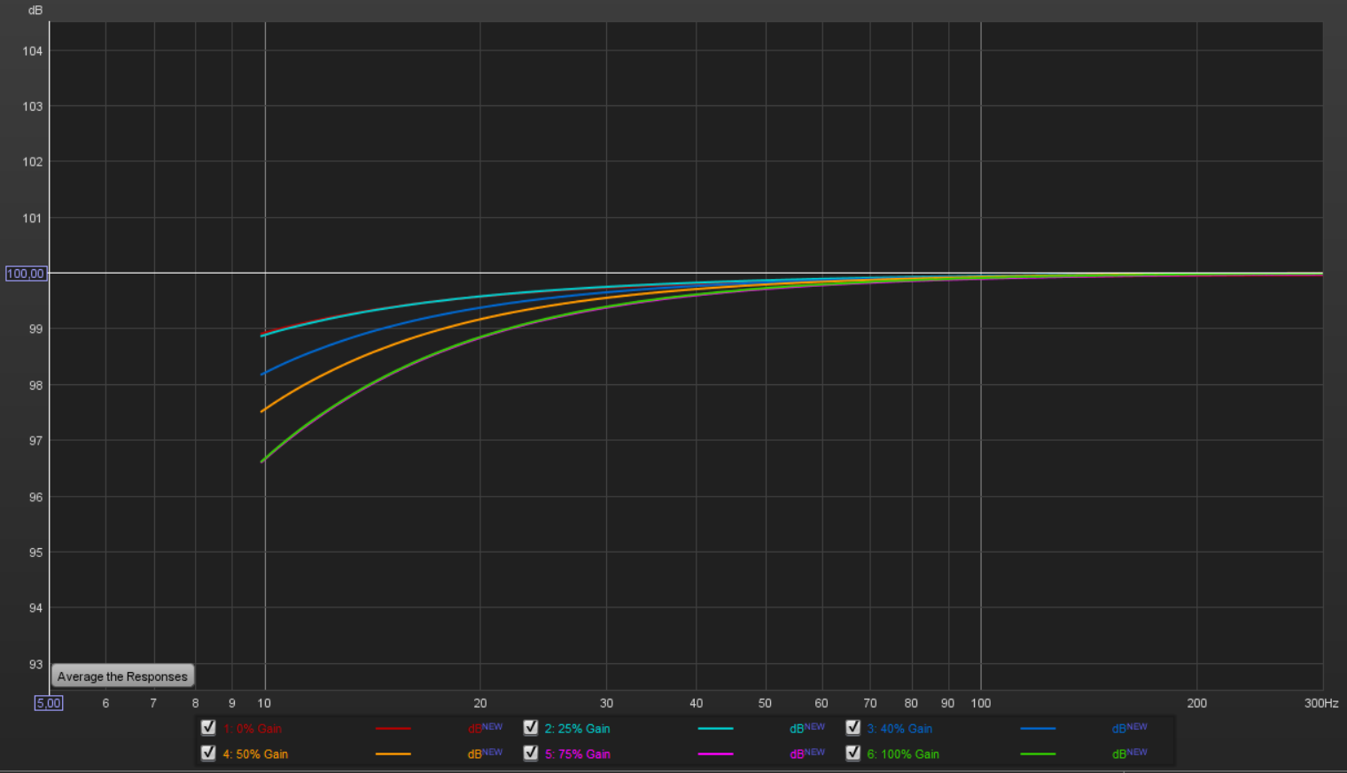

Hat zufällig jemand ein Motu M2 zur Hand und könnte einmal den XLR-Eingang im Loopback durchmessen?
Habe seit kurzem ein Modell und bei diesem festgestellt, dass der Bassbereich in Abhängigkeit vom Gain etwas abrollt. Nicht wirklich viel. Aber doch verwunderlich, angesichts der ansonsten sehr gelungen Implementierung.
Okay. Scheint wohl normal zu sein, weil der Koppelkondensator am Eingang mit dem steigenden Widerstand des Gain-Potis interagiert.
Schade. Da schneidet sogar das Behringer besser ab. :/
