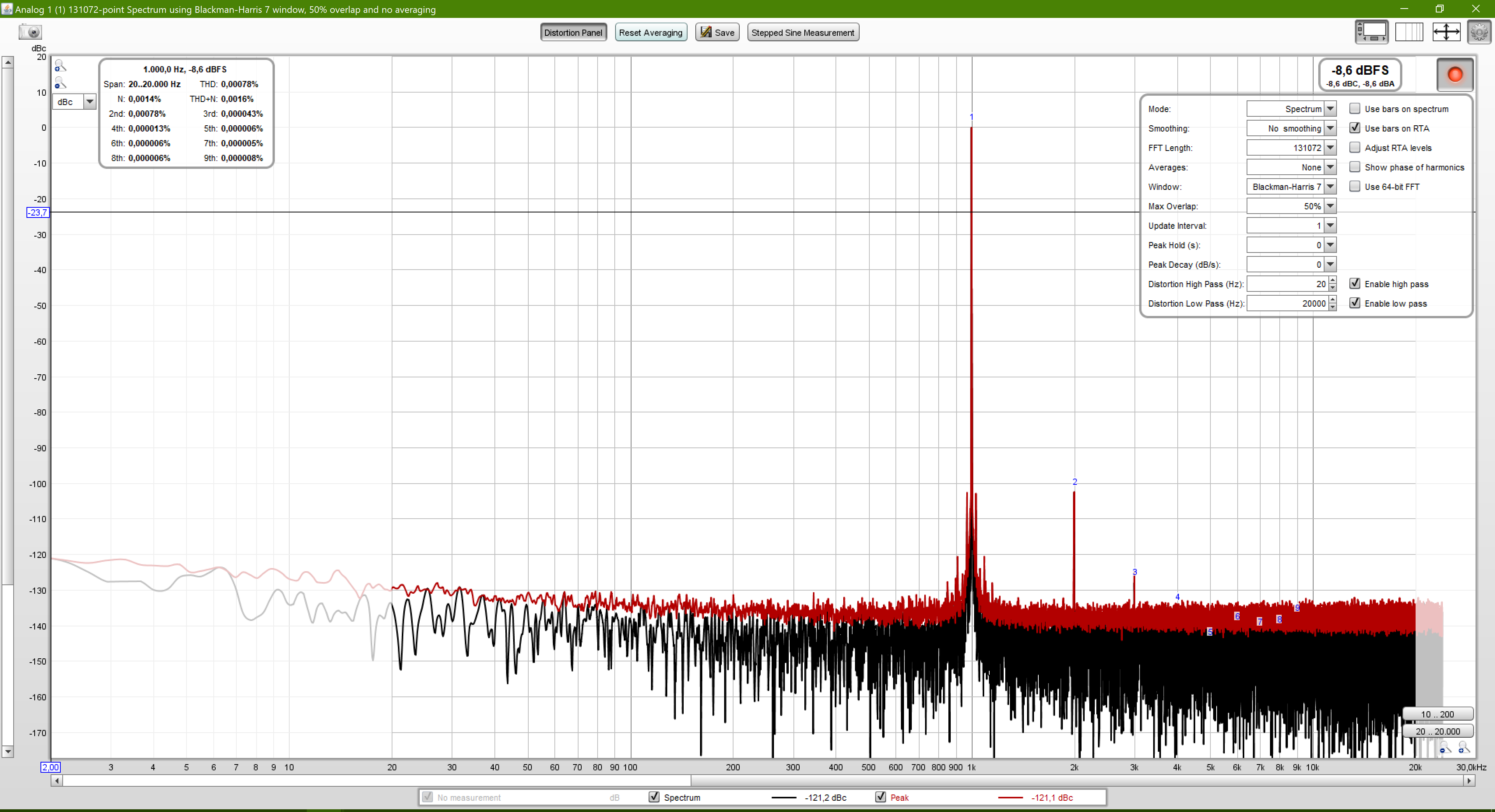

Wie auch immer, hier mal zwei Loopback-Messungen mit dem RME:
Das ist dieser (https://www.szynalski.com/tone-generator/) Tongenerator bei 100% Einstellung auf der Webseite (und reduziertem Pegel am RME um Clipping auszuschließen). Das Problem stellt sich auf verschiedenen Geräten unterschiedlich dar, hat irgendwas mit der Webseite zu tun.

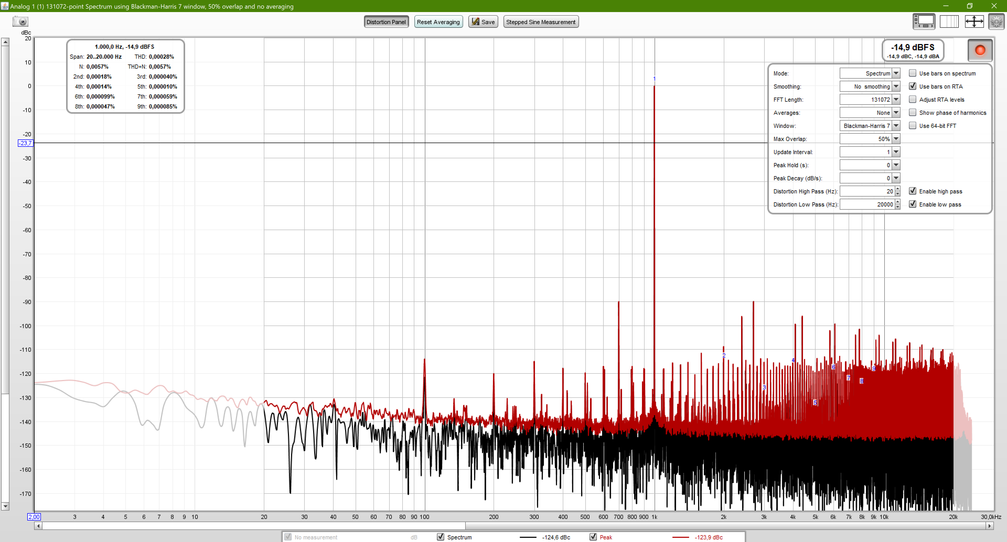

Hier ist der selbe Tongenerator bei 95% Einstellung auf der Seite (und vollem Pegel am RME):
Das sind 111,7dB SINAD am unsymmetrischen KH-Ausgang im Loopback. RME spezifiziert 111dB für den DA-Wandler (vermutl. symmetrisch), andere Messungen kommen auf ca. 113dB, das ist also nahe an dem, was der ADI-2 Pro FS über den unsymmetrischen KH-Ausgang liefern kann, und wenn man bedenkt, dass die Messung mit einem 3m langen, ungeschirmten Kabel durchgeführt wurde, bin ich damit recht zufrieden. Der ADC kommt laut RME auf 114dB SINAD, Amir hat 117dB gemessen.

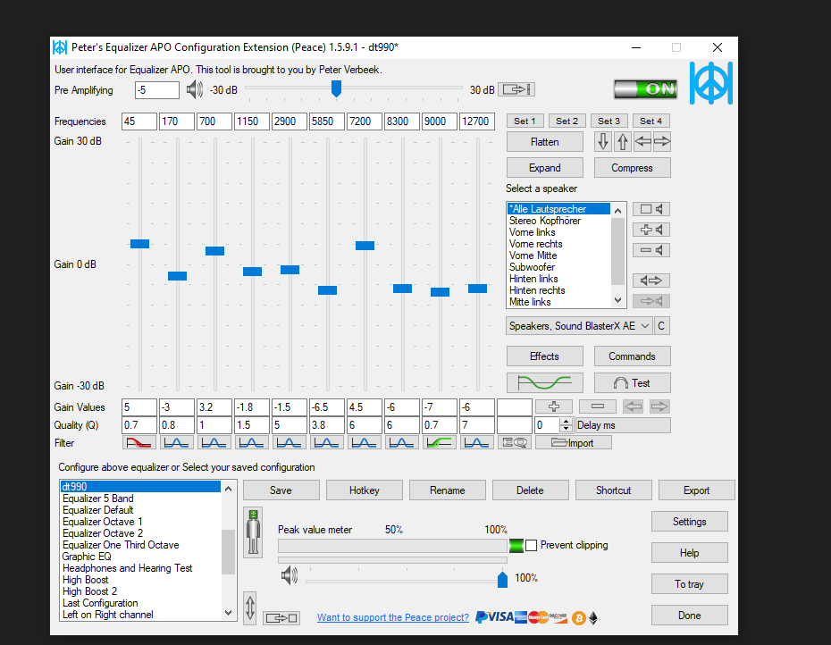

Das Oratory Preset in EQ APO umgesetzt sieht dann so aus:
Preamp: -5 dB
Filter: ON LSC Fc 45 Hz Gain 5 dB Q 0.7
Filter: ON PK Fc 170 Hz Gain -3 dB Q 0.8
Filter: ON PK Fc 700 Hz Gain 3.2 dB Q 1
Filter: ON PK Fc 1150 Hz Gain -1.8 dB Q 1.5
Filter: ON PK Fc 2900 Hz Gain -1.6 dB Q 5
Filter: ON PK Fc 5850 Hz Gain -6.5 dB Q 3.8
Filter: ON PK Fc 7200 Hz Gain 4.5 dB Q 6
Filter: ON PK Fc 8300 Hz Gain -6 dB Q 6
Filter: ON HSC Fc 9000 Hz Gain -7 dB Q 0.7
Filter: ON PK Fc 12700 Hz Gain -6 dB Q 7
Das muss in den Order C:\Program Files\EqualizerAPO\config und dann mit dem Configration Editor eingebunden werden.
Ich höre es gerade mit meinem DT 990 BSE zur Probe. Ist nicht schlecht, die Peaks werden auf jeden Fall gut reduziert. Aber irgendwie ist es mir fast schon zu viel Hochton der da rausgenommen wird. Ich arbeite da mal dran.

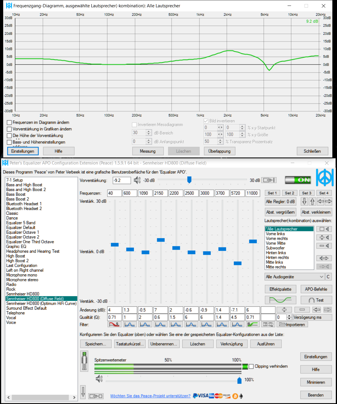

Mir war heute ein wenig langweilig, also mal wieder geschaut, was es an EQs für meinen HD800 gibt - und nachdem ich ein paar ausprobiert hatte (Oratory, Crinacle, Innerfidelity und Rtings), hatte ich nicht das Gefühl: MUSS ICH UNBEDINGT HABEN - selbst wenn ich den Unterschied zum Stock Betrieb natürlich in der Regel ziemlich schnell vernommen habe, aber dennoch war da nicht dieses Gefühl, dass ich das wirklich brauche, auch wenn der allgemeine Usus "Kopfhörer müssen entzerrt sein!" lautet.
Im weiteren Verlauf bin ich dann auf etwas recht Interessantes gestoßen, eine "Diffusfeld Entzerrung" von Oratory, welche ich mir eigentlich nur aus Neugierde dann mal übernommen habe, ohne mir großartig vorstellen zu können, wie dies überhaupt an einem KH, der immer noch limitiert ist und bleibt, klingen soll, also im Gegensatz zu Lautsprechern, wo ich mir so ein diifuses Soundbild viel einfacher vorstellen kann.
Wie auch immer, also nachdem ich jetzt einige Tracks mit diesem nicht alltäglichen EQ angehört habe, habe ich daran irgendwie richtig Gefallen gefunden... Ich versuche mal zu beschreiben, wie der Soundeindruck ist, obwohl Worte ja bestenfalls semioptimal sind in der Hinsicht:
Nicht so dieses "Hier- voll der Hammer auf die Zwölf!" Gefühl wie beim "nackten" Anhören + alle anderen EQs, sondern schon so mehr den Eindruck eines virtuellen Raumes im Kopf, bei dem der Sound sich nicht so aggressiv nach vorne drängt, eher doch so, als ob es durch den Raum wandere - kann man ungefähr nachvollziehen, was ich auszudrücken versuche?
Dass das alles nur Trickserei und viel psychoakustische Einbildung ist (sein mag), ist mir schon klar, aber irgendwie bereitet mir dies ziemlichen Spaß.

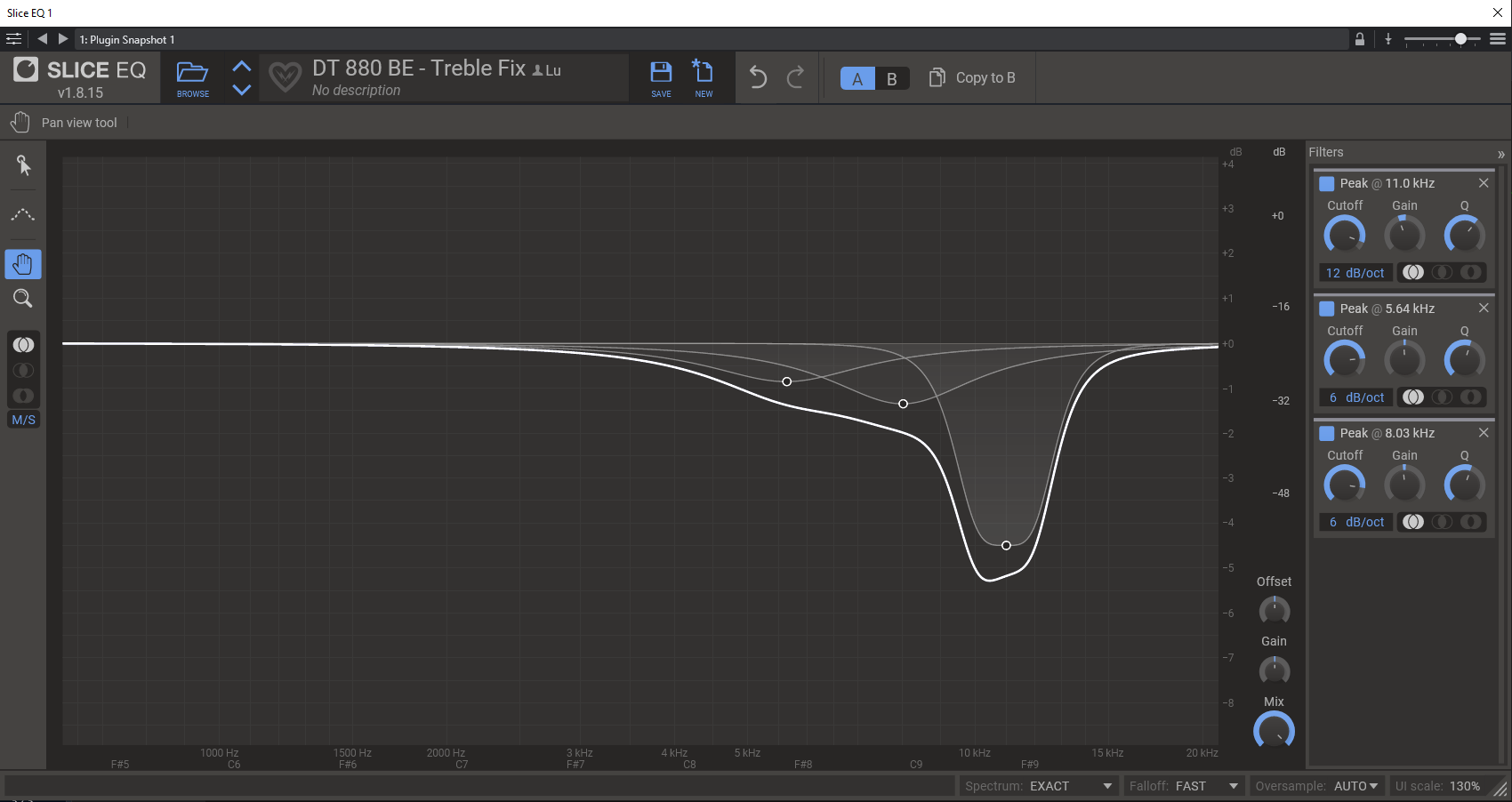

Bei meinem DT 880 BE stört mich am meisten der Bereich um 5,8 kHz und 11 kHz. Dazwischen senke ich auch um 8 kHz noch etwas ab. So sieht das aktuell bei mir aus:
Will mit dem EQ nicht zuu steil rangehen, weil das Ganze mit der Sitzposi immer etwas variiert. Daher die starke Glättung. Im Groben ist das auch meine Kurve, die ich vor einigen Monaten in EQ Apo erstellt habe. Zunehmende Senke ab 3,5 kHz mit starker Dämpfung um 11 kHz.
Mein alter DT 990 Pro verhält sich grundsätzlich ähnlich. Auch dort wieder ein störender Peak um 5,8 kHz. Die Höhen überhalb von 10 Khz sind aber deutlich unausgewogener. Da ziehe ich die Senke bis auf 13 kHz hoch.
Der DT 880 BE ist meines Erachtens weniger scharf.

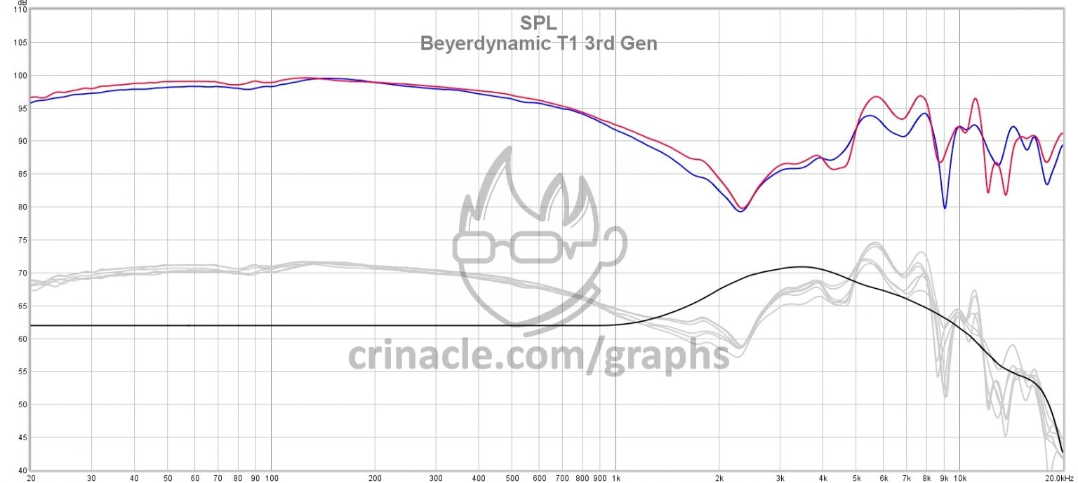

High-End bei Beyerdynamic heißt T1, aber der neue T1.3 klingt wahrscheinlich schlechter als die Einstiegsklasse
Warum? Ist die Einstiegsklasse so viel besser oder der T1 so viel schlechter geworden?
Schon, ja. Ohne EQ wird das sicher kein Vergnügen:
