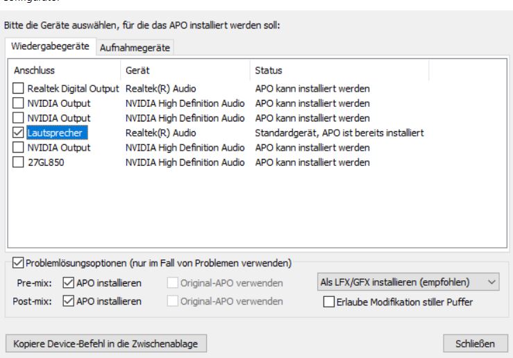

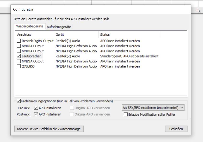

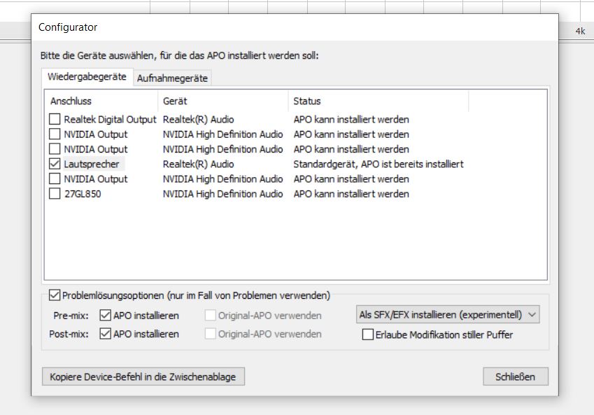

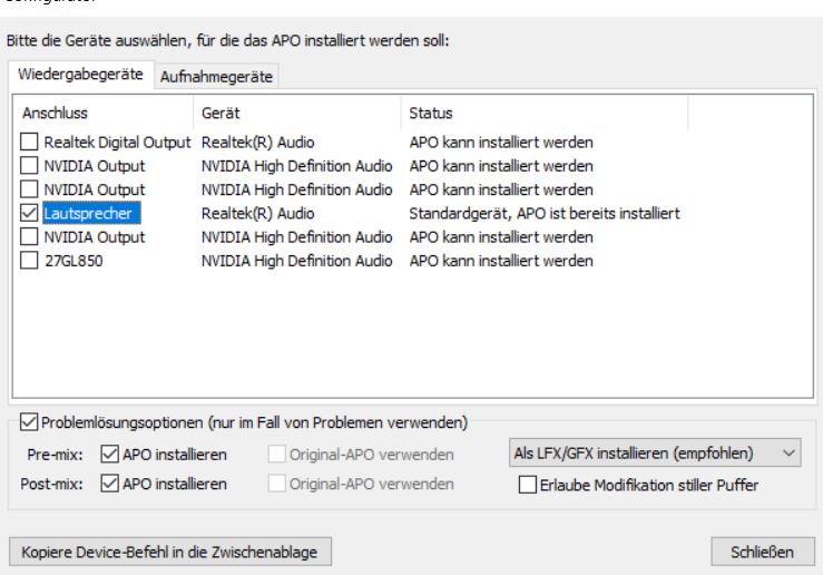

sun-man schrieb:
Installiert und es tut sich nichts. Scheinbar wird der Ton zu den normalem Boxen nicht abgegriffen.
Seltsam. Funktioniert bei meinem Audio-Interface eigentlich ohne Murren.
Geht denn wenigstens die Bearbeitung der Klinkenausgänge? Fehler bei der Grundkonfiguration bereits ausgeschlossen?
PS: Wir machen mal besser hier weiter. ;)
Wo machen wir weiter? :)....ach so, wir sind ja schon "hier" :D Sorry
Ich hab alles mehrfach geprüft, mir fällt kein Fehler auf.

Wäre eine Möglichkeit.
Karten wie die SBZ würde ich nicht unbedingt als gute Zukunftsinvestition bezeichnen. Dafür ist die Hardware mittlerweile einfach zu alt. Da muss Creative schon einen sehr guten Preis machen, damit sowas unter uns "Experten" noch durchgeht. :evillol:
Reaktionen: sun-man
Naja, 85€ fand ich OK. Ne externe Lösung wie z-.B. die riesige X3, wo ja auch Boxen ran gehen, find ich völlig unpassend. Ich wollte halt kein Vermögen ausgeben. Kopfhörer sind ab und an auch dran, nur eben 90/10% sind die Boxen an. Neue Boxen mit opt. in wäre ne Lösung, die Edifier sind aber auch nichtgerade klein uns günstig.
Ich muss mich mit der Software anfreunden. Ich suche noch ein halbwegs vernünftiges 08/15 Setup. Das ganze klingt so zwar schon besser als vorher, aber zufrieden bin ich noch nicht. Ich hatte auch gerade das Problem das beim kliensten verschieben eines Reglers die Boxen völlig überdrehten.
Das liegt aber eher an den als Lautsprecher verkleideten Joghurtbechern, da kann der Equalizer und der Soundchip auch nichts für.
Nimm für den Anfang am besten das alternative GUI (also die graphische Nutzeroberfläche) namens Peace.
Damit kannst du weniger falsch machen. Dass die Boxen überdrehen, hängt nämlich damit zusammen, dass du den Pegel über die digitale Vollaussteuerung hinweg angehoben hast. Sowas sollte man mit einem negativen PreAmp unterbinden. Oder man nimmt Korrekturen per Equalizer grundsätzlich nur "nach unten hin" vor. Soll heißen: immer absenken, nicht verstärken.

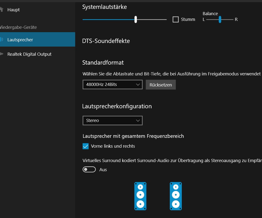

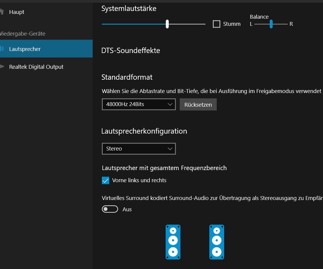

Ich stimme Dir zu. Aber ich bin nicht audiophil und lege nur bedingten Wert darauf. Mir ist es nicht wichtig warum es, für meine Ohren, annehmbar klingt sondern das es das auch tut. Mit dem alten X370 Board war dies per Software möglich. Der AC1200 des B550 bietet nur den Anhang, der X370 mit dem AC1220 hatte mehr Möglichkeiten.
