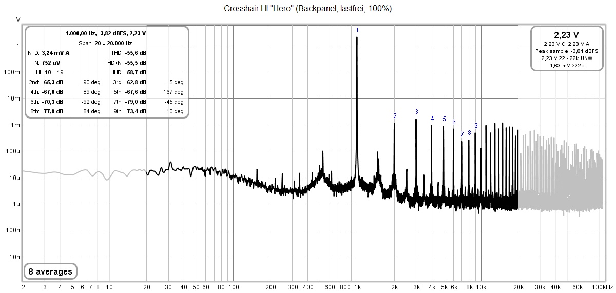

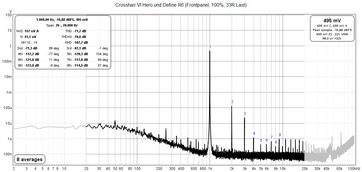

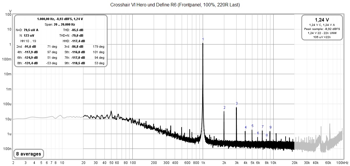

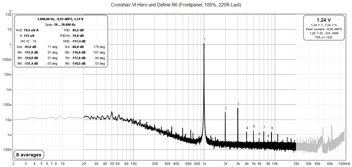

Soo, ich habe mal mein Mainboard gemessen. Es handelt sich um ein Asus Crosshair VI "Hero" (die Anführungszeichen werden sich erklären) in einem Fractal Design Define R6. Wenn es nicht aufgeführt ist, war die eingestellte Bittiefe und Samplingrate 24bit/48kHz.
Getestet wurde mit REW 5.20 beta und RME ADI-2 Pro FS (mit +4/+13dBu Eingangsempfindlichkeit).
Die meisten Messungen habe ich am Frontpanel gemacht, da der normale Nutzer hier seine Kopfhörer einstecken würde.

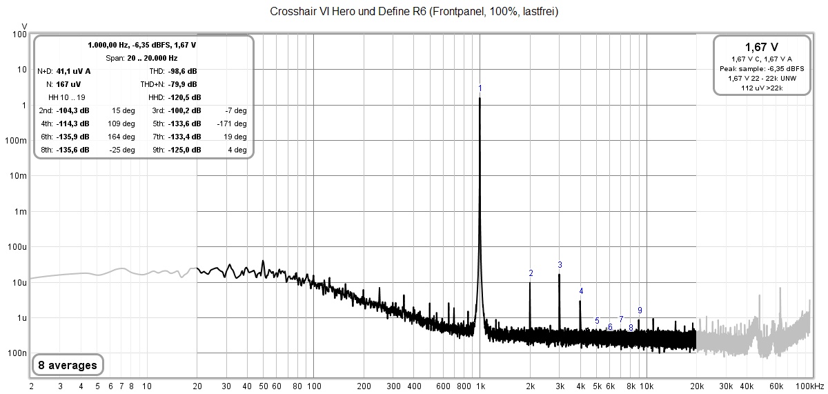

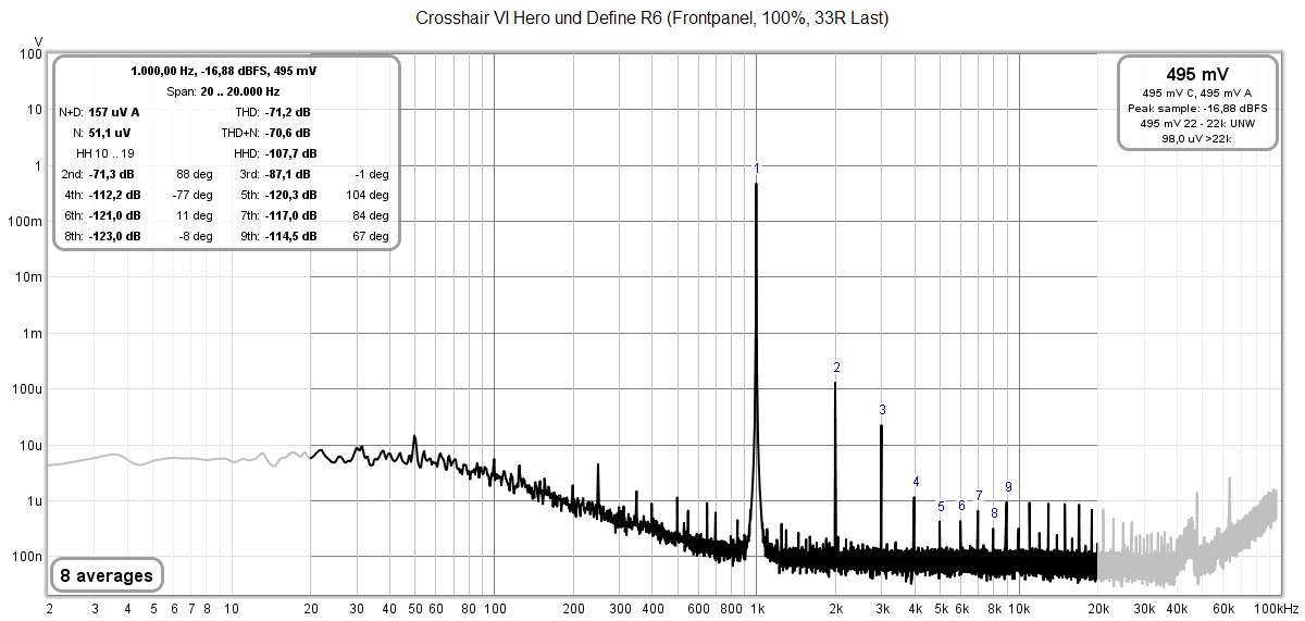

Hier die Messungen bei 100% digitalem Pegel (Player und Windows):
Durch die hohe Ausgangsimpedanz bricht die Spannung mit niederohmiger Last stark ein. Damit sinkt aber auch der Rauschpegel. Der Klirrfaktor steigt bei niederohmiger Last, wie man es bei machen billigen oder alten KHVs sieht.
Das Grundrauschen ist im unteren Frequenzbereich am höchsten, mit A-weighting wäre das Ergebnis daher insgesamt besser.
So weit, so mittelmäßig - wenn auch noch akzeptabel. Das macht den besten Röhrenverstärkern bald Konkurrenz :)

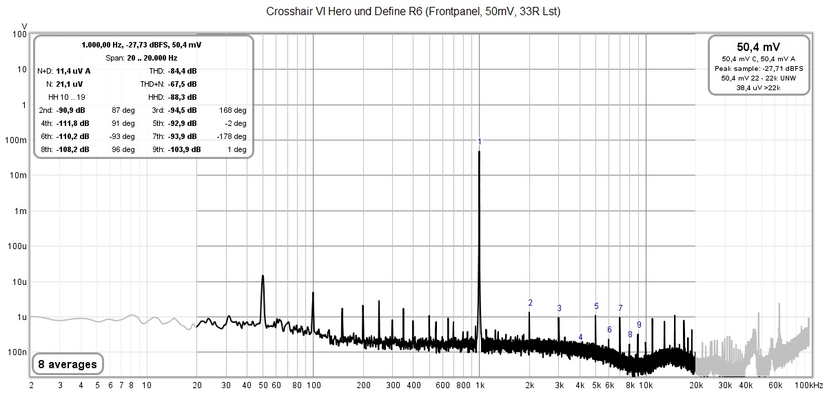

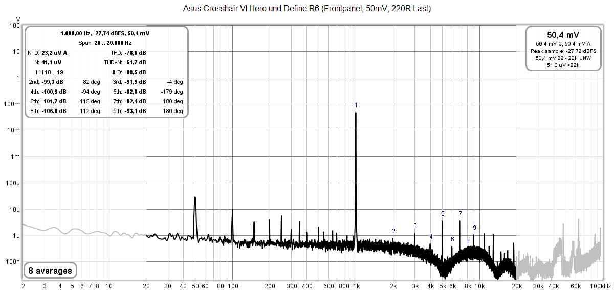

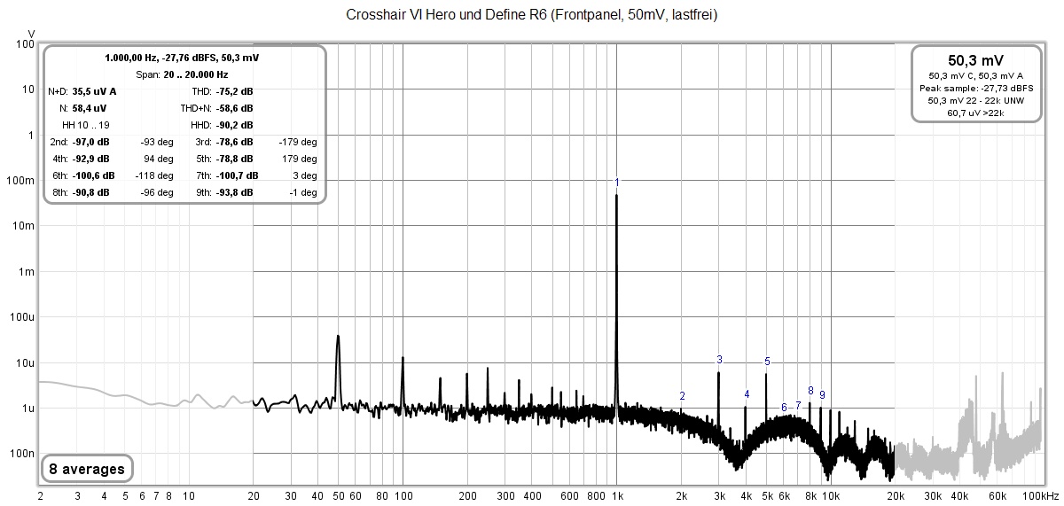

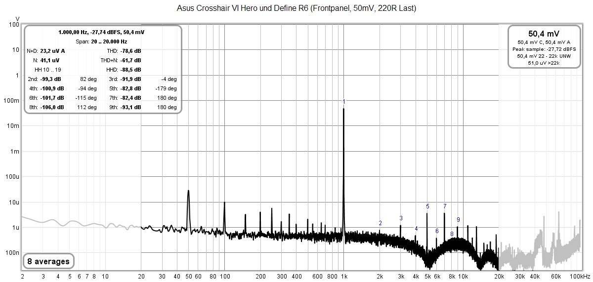

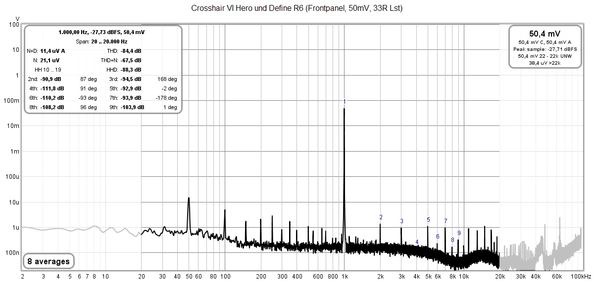

Für die Messungen bei 50mV habe ich unterschiedliche digitale Pegel gewählt, um die Ausgangsspannung konstant zu halten:
Die Performance ist diesmal mit der niederohmigen Last am besten und lastfrei am schlechtesten. Der Pegel mit der niederohmigen Last ist wesentlich höher, weil die Ausgangsspannung so stark einbricht, was hier ein Vorteil ist.
Es dominiert jeweils das Rauschen, nicht der Klirrfaktor. Bei allen Messungen ist nun ein deutlicher Peak bei 50Hz zu sehen, die Spannung wird nicht ausreichend geglättet oder es gibt elektromagnetische Einstreuungen. Auf einem Mainboard, in einem Computergehäuse ist kein guter Platz für Audioelektronik.
Die Performance insgesamt ist schlecht.

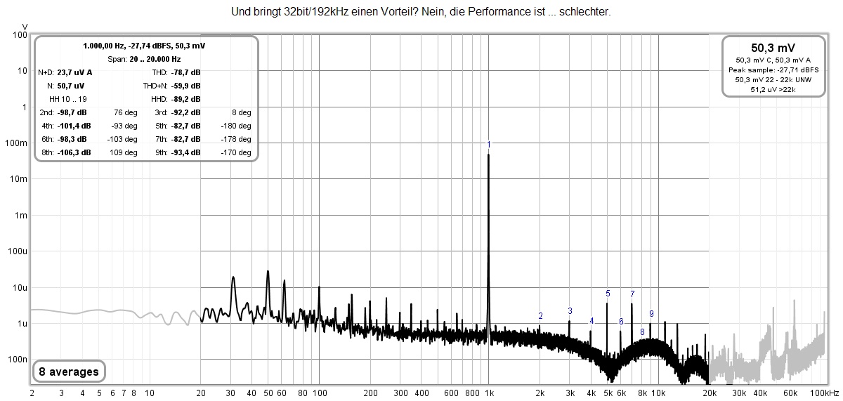

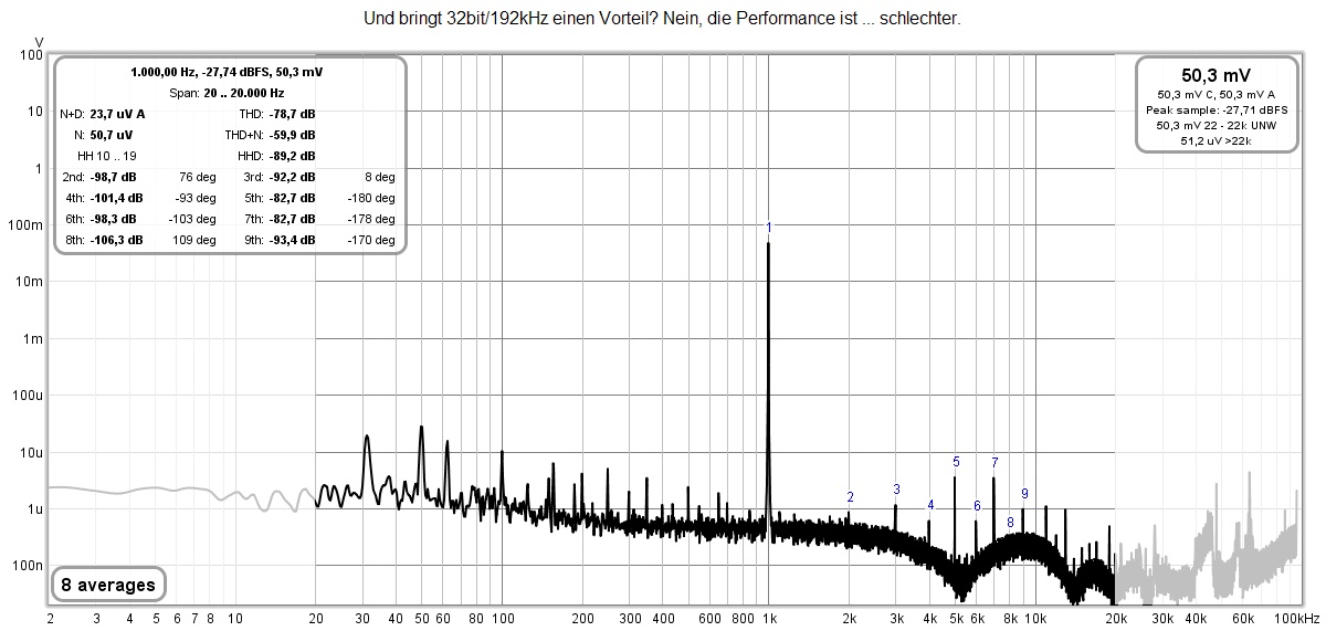

Aber wenn der Rauschabstand mit höherem digitalem Pegel größer ist, bringt uns dann 32bit einen Vorteil gegenüber 24bit?
Nein, es ist sogar schlechter. Warum weiß ich nicht, aber auf jeden Fall ist das kein Vorteil und der Rauschpegel des DACs dominiert. Also nein, USB ist für Audioanwendungen mit DSP nicht besser als Toslink weil man ja mehr als 24bit braucht ...

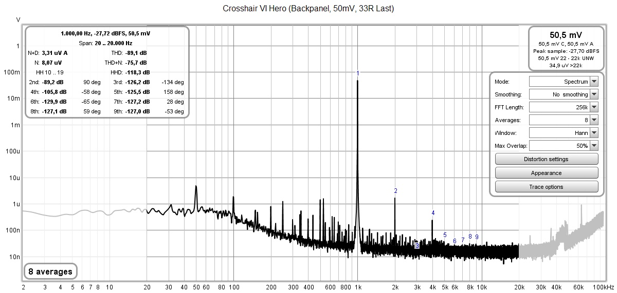

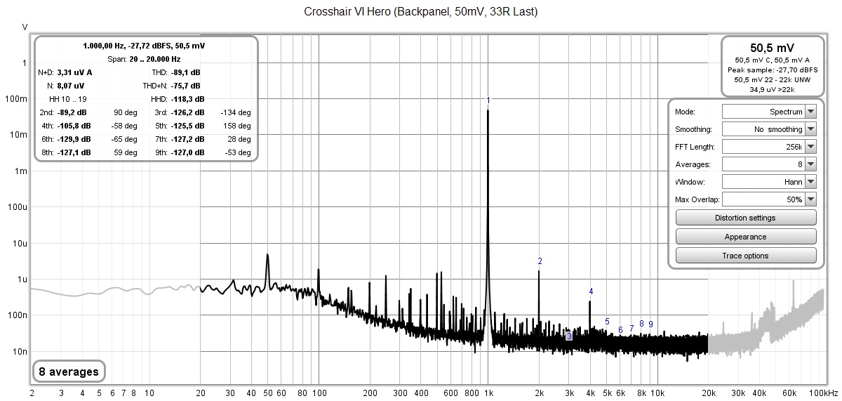

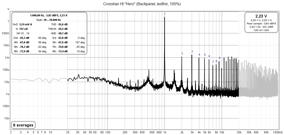

Wie sieht es mit dem Backpanel aus, ist das besser als das Frontpanel? Das mag von Mainboard zu Mainboard (und Gehäuse, Schirmung etc.) variieren, aber:
Bei vollem Pegel clippt das Signal. Das geht bei 95% digitalem Pegel weg. Insgesamt ist der Pegel hier höher als am Frontpanel.
Bei 50mV mit niederohmiger Last ist das Ergebnis allerdings einige dB besser als am Frontpanel. Zumindest bei diesem Mainboard würde es sich also lohnen, einen Kopfhörer hinten einzustecken.
Fazit:
Die Gesamtperformance ist einfach schlecht, zwischen Clipping, erhöhtem Klirrfaktor mit niederohmigen Lasten und insgesamt niedrigem Rauschabstand wurde bei diesem 270€ (zum Release) Mainboard wirklich kein Wert auf Audioqualität gelegt.
Die Ausgangsimpedanz beträgt (am Frontpanel) 78,3R.
Wer Wert auf ordentlichen Sound am PC legt, ist mit einer externen Lösung, selbst einer günstigen, praktisch immer besser beraten als mit dem OnBoard Sound.

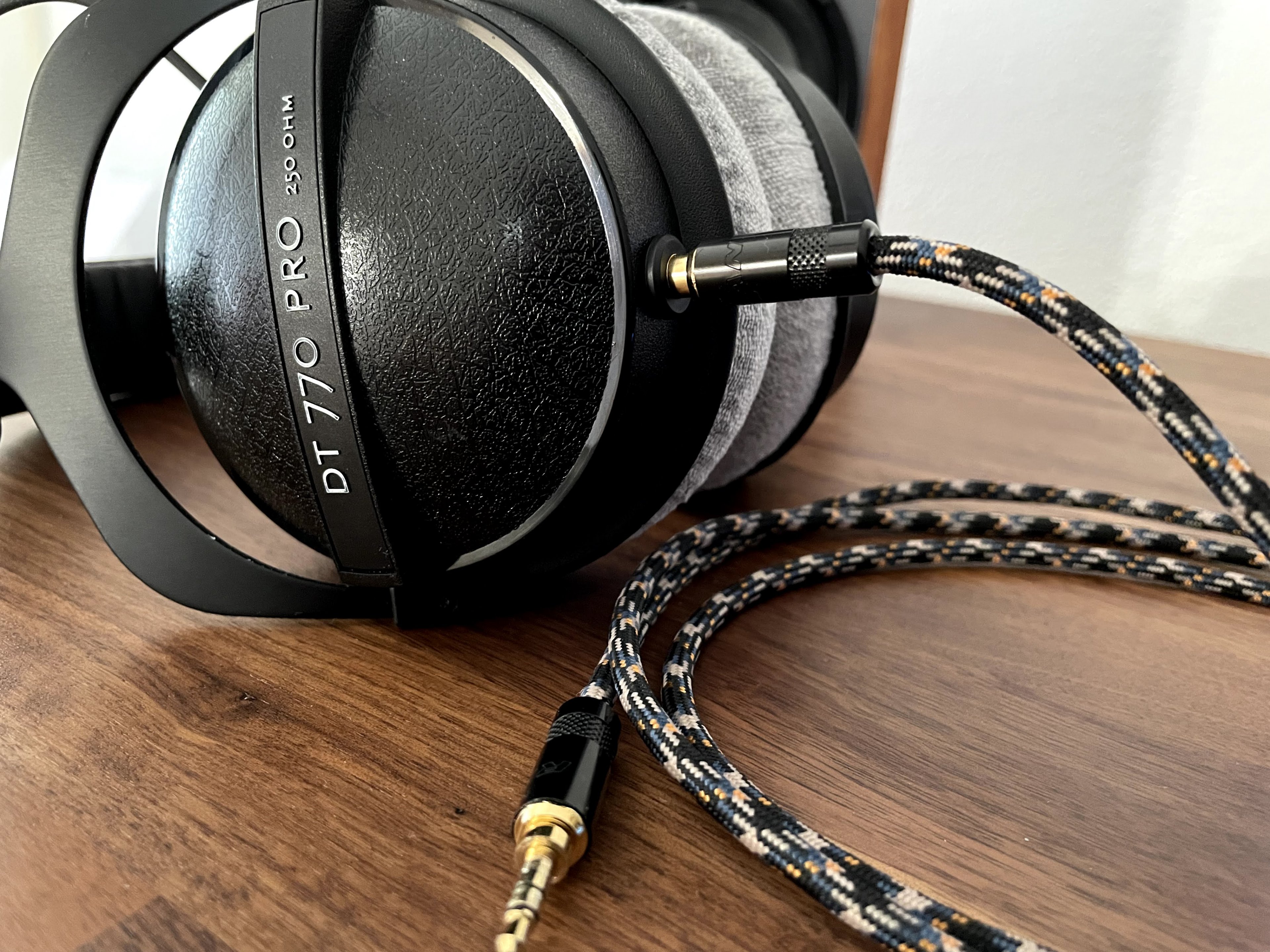

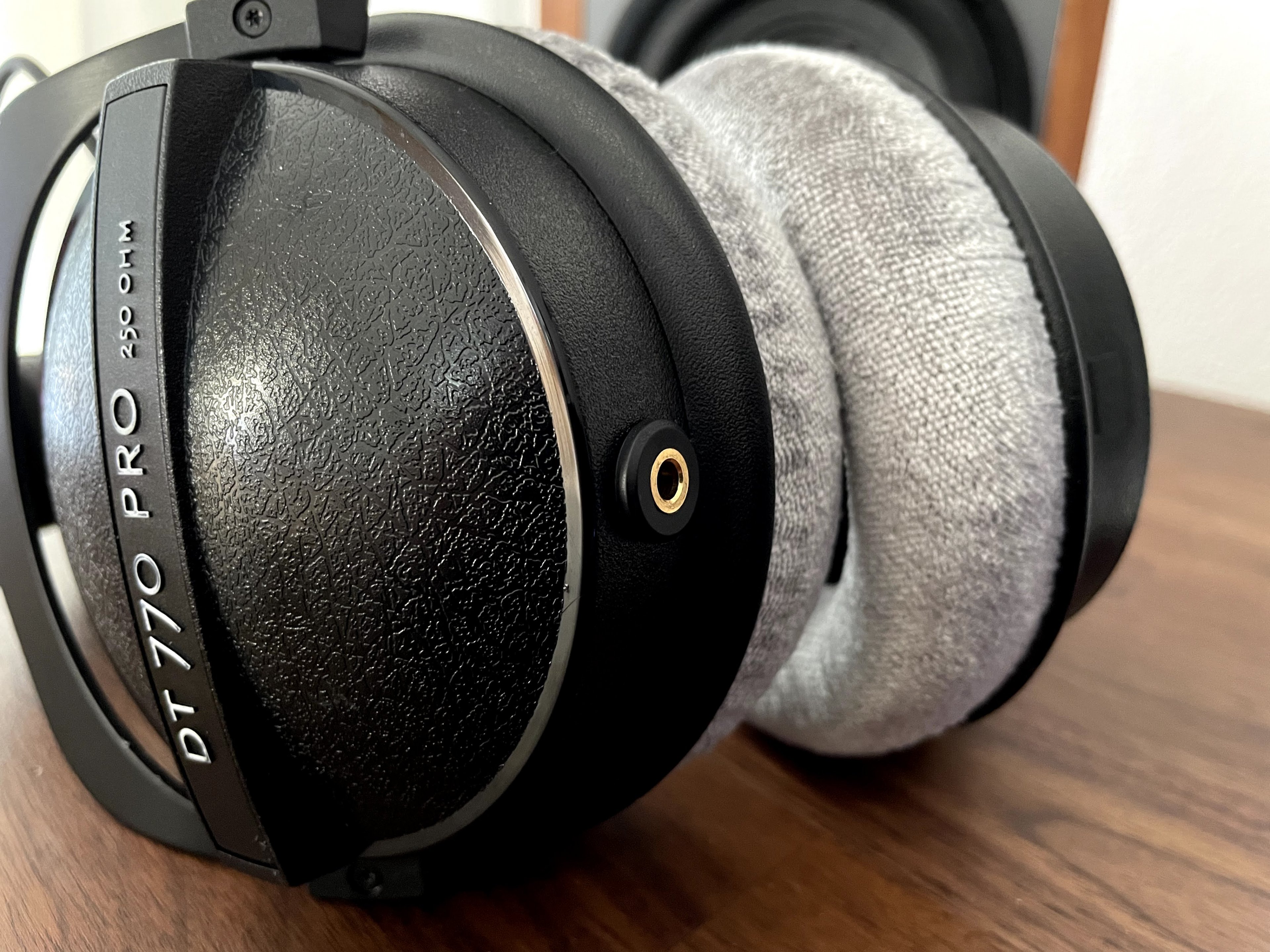

Ich habe vor in nächster Zeit meine DT880 und 770 mit einem Klinkenstecker zu versehen. Die notwendige Buchse dazu hab ich schon gefunden: https://www.conrad.at/de/p/tru-comp...olzahl-num-3-stereo-schwarz-1-st-1570240.html
Die Buchse passt, als wäre sie für die Beyerdynamic Modelle gemacht worden. :)
maweasesnet schrieb:
Hat jemand von euch Erfahrung mit selbst erstellten Paracord-Kopfhörer-Kabeln? Wenn ich schon den Lötkolben wieder raushole um meine Beyer zu modden, dann wollte ich das auch gleich mal ausprobieren.
Die selbstgemachten Kabel sind dann doch deutlich schwieriger, als ich mir das vorgestellt habe. Das hat mich einige "Lehrstunden" sowie ein paar ruinierte Kabel bzw. Neuversuche gekostet, z.B. hab ich das Original Wendelkabel von Beyerdynamic beim Versuch zu paracorden völlig unbrauchbar gemacht (die inneren Drähte sind innerhalb der Gummi-Isolierung so weit nach hinten gerutscht, dass es zu kurz geworden ist). Mittleweile hab ich den Dreh halbwegs raus, da fehlt aber noch einiges an Routine.
Eine Frage hätte ich noch: Wie sinnvoll ist es, die dünnen Drähte direkt durchs Paracord zu schleifen und die Gummi- sowie Kupferisolierung wegzulassen? Dass das Ganze dann weniger robust ist ist mir klar, außerdem schätze ich, dass das Kabel dann natürlich auch deutlich anfälliger für Störsignale ist. Wichtig wäre mir nur, dass ich damit die Kopfhörer bzw. den Verstärker nicht irgendwie beschädigen könnte.

Sehr schick! :)
Kopfhörersignale sind generell nicht so störempfindlich, weil man bereits mit Betriebspegeln arbeitet. Das heißt allerdings nicht, dass man gleich die Schirmung weglassen sollte. Wenn dich die Dicke des Kalebs stört, dann würde ich einfach was in Richung Cicada SO-D14 oder SC-Scuba probieren. Die haben eine sehr dünne Isolierung.

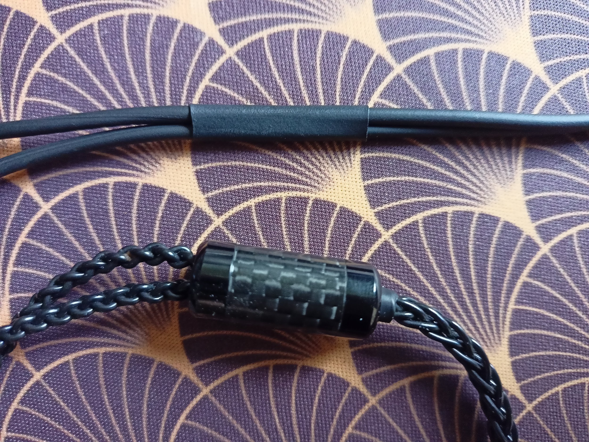

Wie löst ihr die Gabelung bei Kopfhörern mit zwei Buchsen?
Bin eigentlich kein Freund von diesen klobigen Y-Stücken. Ist auch nicht gerade leicht, das so kompakt zu löten und dabei alle Leiter untereinander sauber zu isolieren.
Ist manchmal einfacher, sich ein beliebiges Audiokabel mit eingebauter Weiche zu besorgen und dann einfach die Stecker auszutauschen. :D
Da man das zuhause schlecht eingießen kann, würde sowas immer recht klobig. Die elegantere (bzw. zumindest praktischere) Lösung ist es wohl, ein Kabel mit zwei Leitern zu nehmen.
Das obere ist das Kabel vom HD 600 (ja, mit Schrumpfschlauch ab Werk), das untere ist ein Customkabel (von Hand konfektioniert, Hersteller weiß ich nicht) das beim Ananda dabei war.
Funktionell gefällt mir das von Sennheiser besser, gibt halt optisch nicht viel her mit dem Schrumpfschlauch und dem Gummimantel.

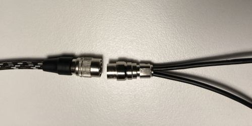

Die Hart Audio Kabel haben beides gleich "eingebaut". Die Kabel gehen direkt in einen Mini XLR Stecker über. Ist auf den Bildern schwer zu erkennen 😉
Ein Beispiel mit Hirose Verbindern die nicht ganz so dick auftragen.
Als Kabel wurde das 2 und 4 polige Cicada von Sommer Cable verwendet.

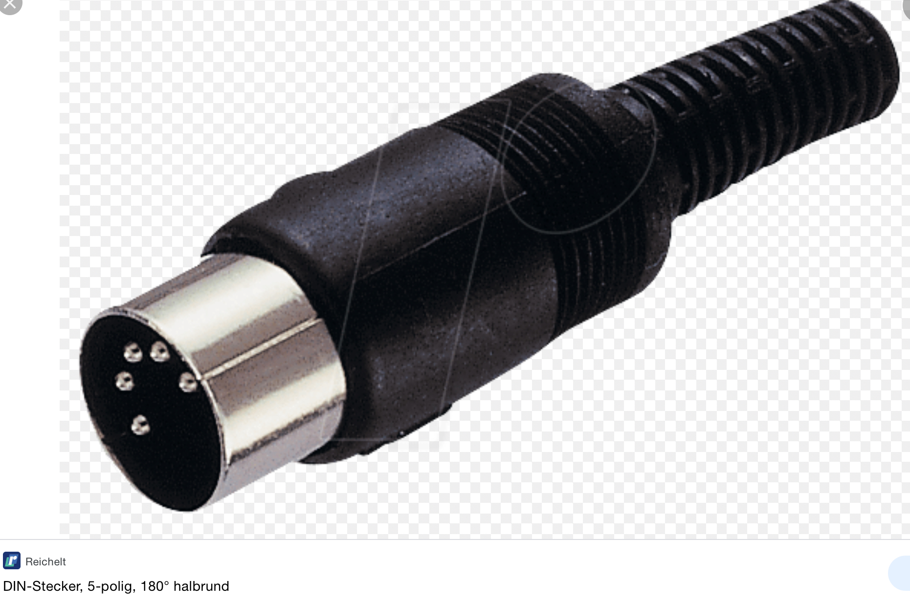

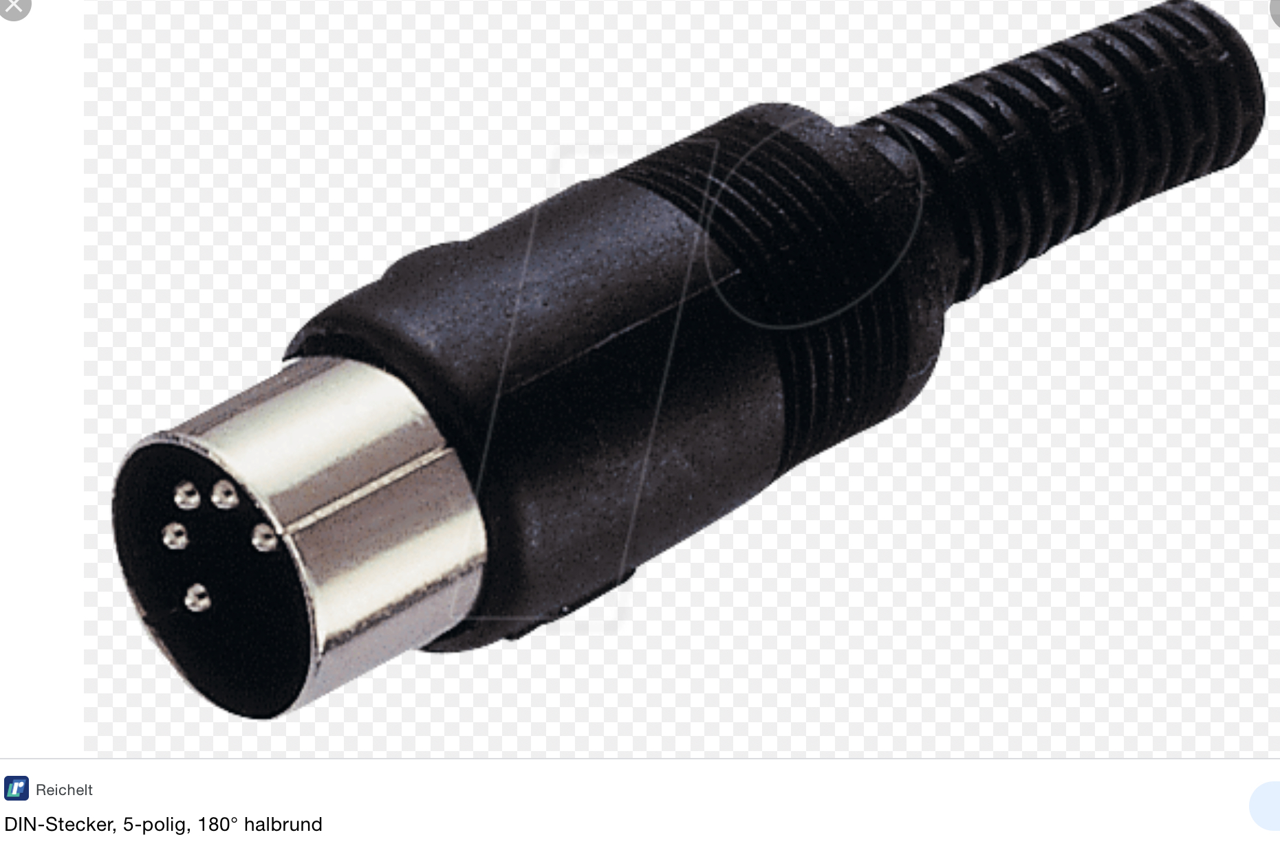

p.s..: wenn du es ganz Oldschool haben möchtest, kann ich dir die DIN Stecker empfehlen 😉
