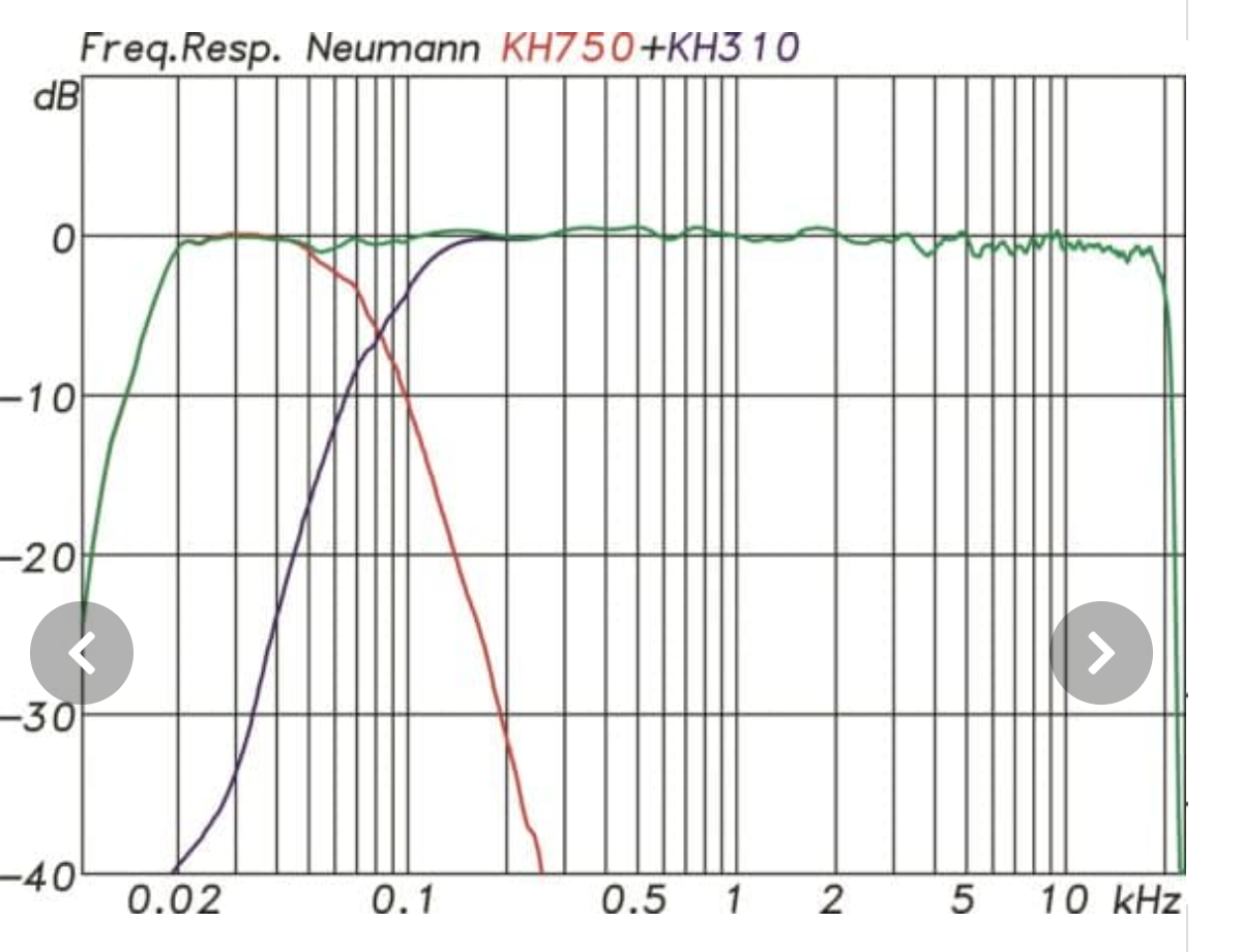

Beeindruckend find ich diese Kombi, so konstruiert man Lautsprecher:
Mit dem DSP des K750 erreicht man das auch (fast) in einem guten Raum, die KH310 haben Amir bei ASR auch sehr gut gefallen. Allerdings ist man da halt auch bei 5300€. Wenn ich irgendwann das Geld habe ...

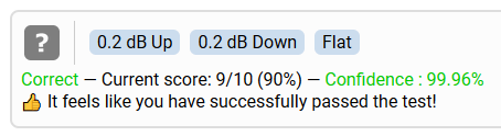

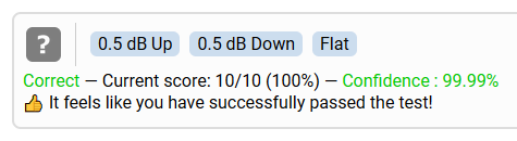

PS: Noch eine Randbemerkung für zweifelnde Mitleser.
Den Blindtest zum Pegelvergleich bei Audiocheck.net habe ich mit 0,2 dB bestanden. Selbst gerade noch mal, nach einem anstrengenden Tag:
Ich bilde mir also ein, keine Holzohren zu besitzen und Verstärkerklang durchaus beurteilen zu dürfen. :D
