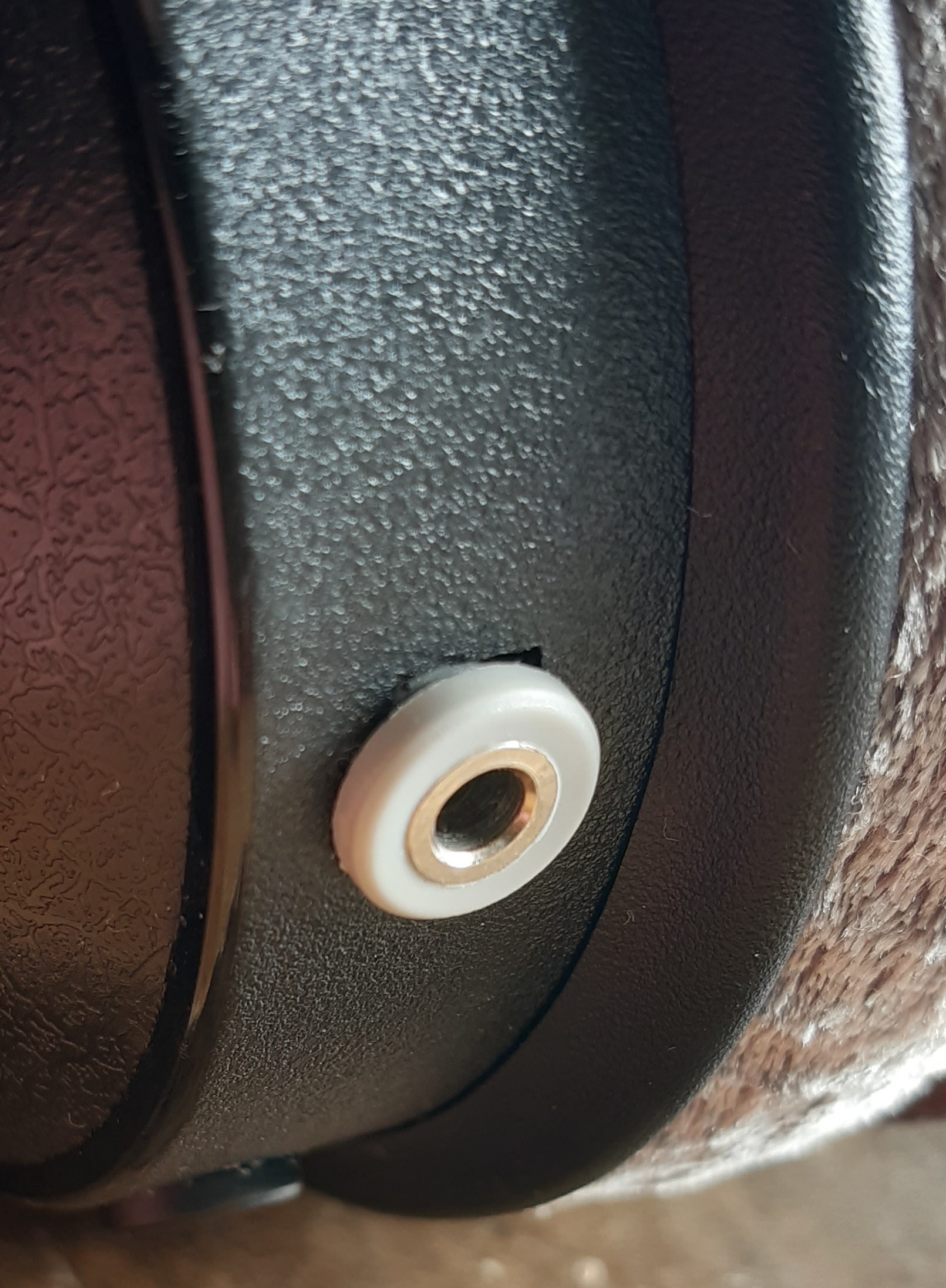

Ich habe vor in nächster Zeit meine DT880 und 770 mit einem Klinkenstecker zu versehen. Die notwendige Buchse dazu hab ich schon gefunden: https://www.conrad.at/de/p/tru-comp...olzahl-num-3-stereo-schwarz-1-st-1570240.html
Ich würde das Standard-Coiled Kabel der Beyer allerdings nur ungern einfach wegschmeißen, kann mir irgendjemand eine Empfehlung geben, wie ich and diese am besten und einfachsten eine Klinke anlöten kann und es somit weiterverwenden kann? Bevorzugt mit Bauteilen von conrad.at, da ich dort auch die Buchsen bestellen werde.

Der Sicherungssteg links und rechts sieht massiv aus, ob der durch die Bohrung passt, die ja nach Möglichkeit den Abmessungen der Buchse entsprechen soll? Die Wandstärke des Kopfhörers könnte ein Problem werden.
Bestellt Dir auf jeden Fall ein paar Buchsen mehr, falls Du die Bearbeiten musst, damit es passt.
Ich habe diese hier verbaut, die passen gut, sogar die Sicherungsmutter bekommt man draufgeschraubt

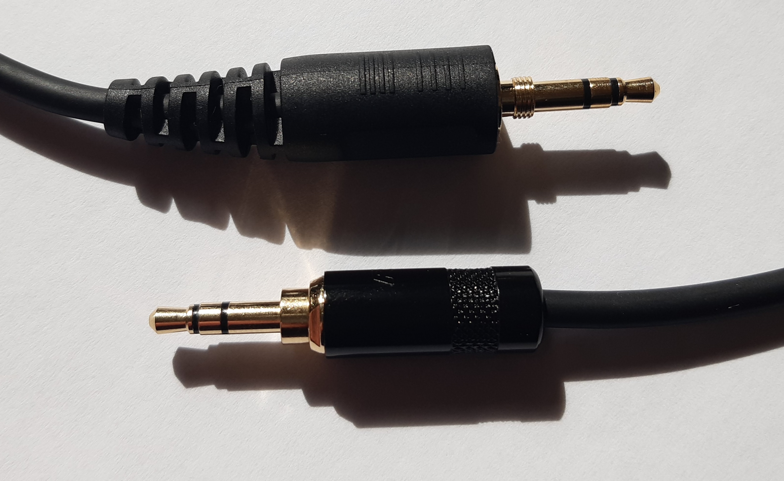

Ich habe kürzlich diesen Stecker verbaut, der macht einen sehr guten Eindruck
https://www.reichelt.de/klinkenstecker-3-5-mm-stereo-3-pol-neutrik-nys231bg-p63154.html
Die Buchse wird auch in diesem Video hier verbaut und sollte sich ausgehen. Notfalls hab ich auch noch kleinere Buchsen zuhause rumliegen, die hab ich damals für meinen DT990 Mod verwendet. Die größeren Buchsen sehen meiner Meinung nach allerdings deutlich schöner aus, deswegen wollte ich es mit denen probieren.
Genau den hab ich auch bei Conrad schon unter Beobachtung, der wirds wohl werden.
Ah schön, da zwickt er die Stege ja etwas ab, damit sie passen. Zur Not zwickt man sie halt komplett ab. Wenn man die Bohrung nicht zu weit macht, dann hält das schon ziemlich fest, zur Not kann man das von Innen mit Heißkleber/Sekundenkleber fixieren, dann hält die Buchse auf jeden Fall.
Die hatte ich auch zuerst verbaut, aber aufgrund der großen Wandstärke konnte ich die Kontermutter von außen nicht richtig fest anziehen, so dass sie mir ständig abgegangen ist. Auch optisch sieht das nicht so gut aus, weil die ja die vorhandene rechteckige Aussparung der Kabeldurchführung nicht so schön abdecken.
Hier auf dem Bild (ist eine 4pol Buchse, die gibt es leider nicht in Schwarz) kann man von der Seite die rechteckige Aussparung erkennen, von oben sieht man da gar nichts.

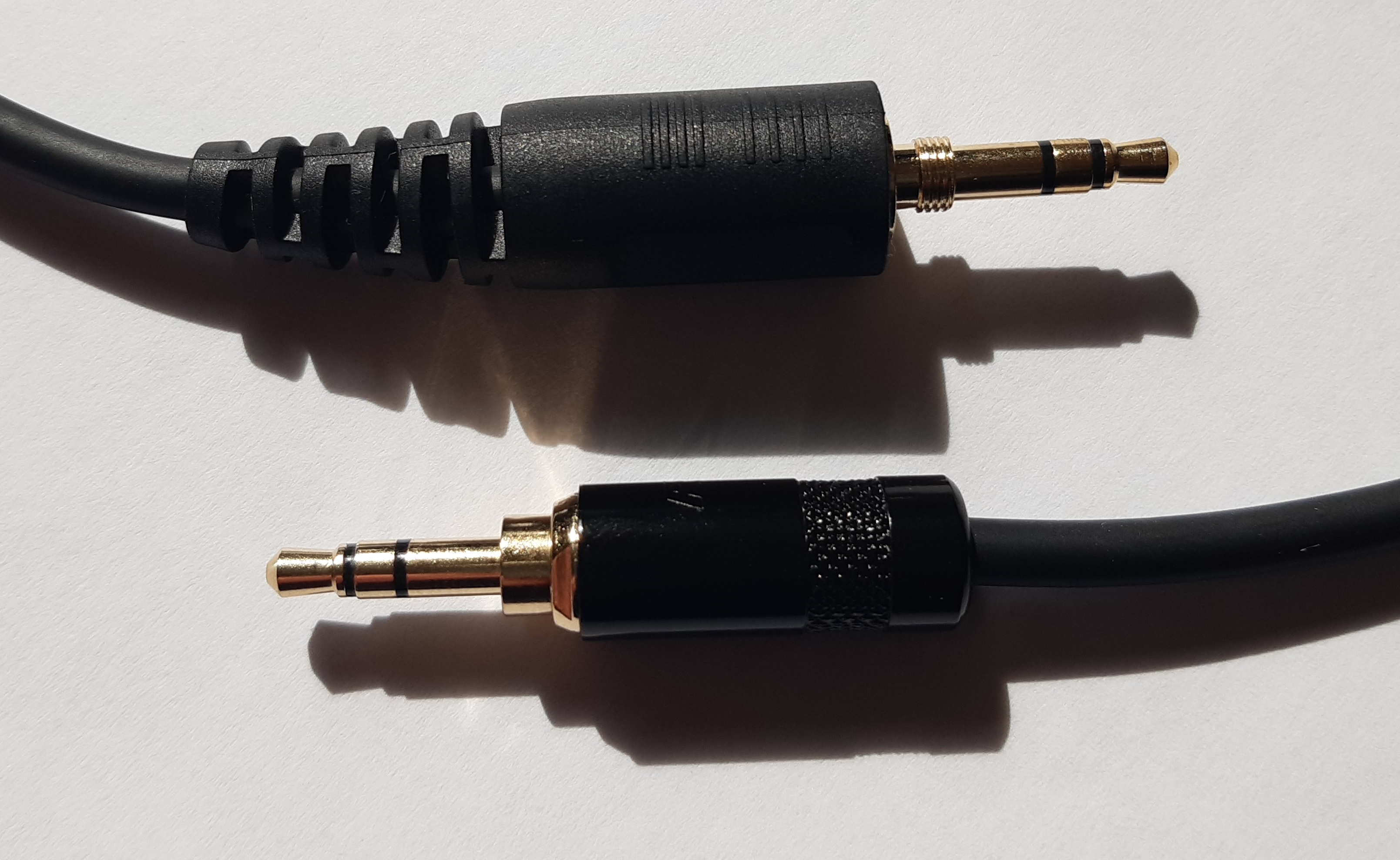

Gerade mal nachgesehen, genau den hab ich an mein DT770 Kabel gelötet, sieht gut aus. Das ist das glatte/gerade Anschlusskabel mit 4mm Außendurchmesser.
Sollte das das coiled Kabel dünner sein, dann musst Du ggf. noch ein, zwei Lagen Schrumpfschlauch oder Kabelsleeve drüber ziehen, damit das nicht schlackert. Der Stecker hat hinten eine Öffnung von 4,5mm
Die Buchsen habe ich bisher auch immer bei meinen Mods verbaut. Problem dabei hatte ich immer bezüglich der Kontakte. Klinkenstecker halten darin nicht so gut (bei einem schwereren Kabel fällt der von selbst wieder raus) und generell ist der Kontakt nicht sicher, d.h. bei Kopfbewegungen kann schon mal der Ton kurzzeitig ausfallen. Würde die hier geposteten Alternativen verwenden.
