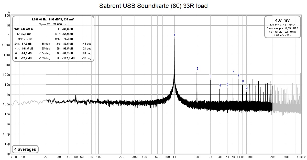

Ich habe diese 8€ USB Soundkarte von einem Kumpel geliehen bekommen: https://www.amazon.de/Sabrent-Soundkarte-External-erforderlich-AU-MMSA/dp/B00IRVQ0F8?th=1
Was bekommt man für den Preis? So etwa das, was man erwarten würde:
Rauschabstand ist ca. 87dB, Ausgangsimpedanz 38,5Z. Die Versorgungsspannung am Mikrofoneingang beträgt 3V.
Fazit: Lohnt nicht, kann aber eine defekte OnBoard Soundlösung für Anspruchslose ersetzen.

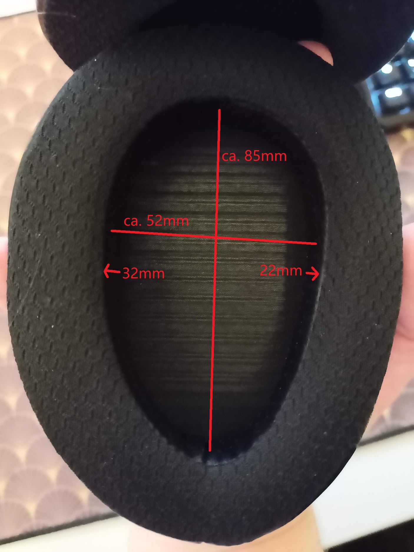

Wie viel Platz ist denn da drin so für die Ohren, berühren die irgendwas?
So 100% präzise sind die Messungen jetzt nicht, aber so etwa.
Die Focals haben tiefere Ohrmuscheln, aber Höhe und Breite sind beim Ananda größer.
