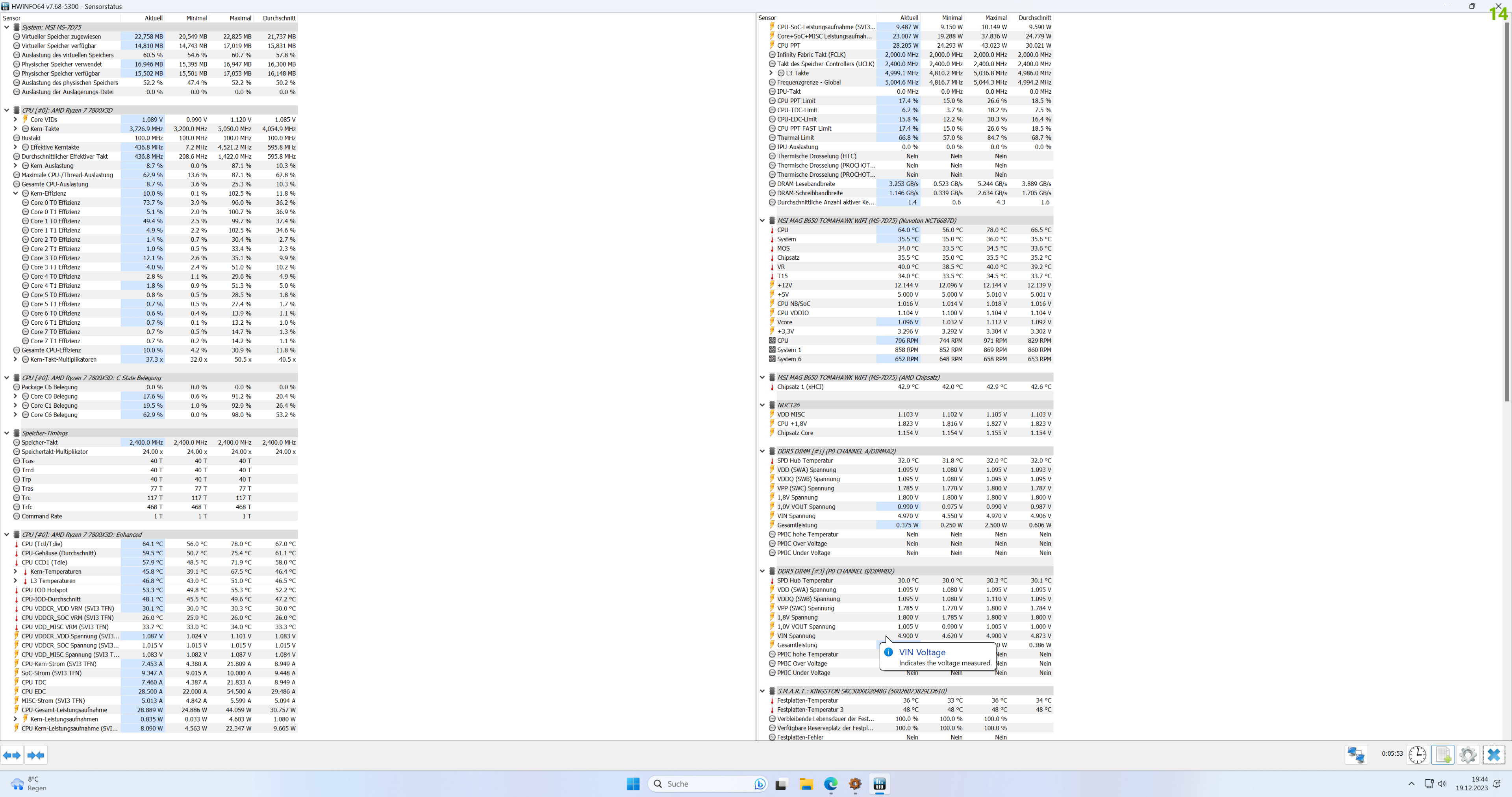

habe meinen alten PC mit Intel 8700 und Geforce 1080 gegen einen neuen mit 7800 x3d und 4080 getauscht. Hab dann mal Factorio gestartet in der Hoffnung eine deutliche Verbesserung was die FPS angeht zu bekommen.
Das ist aber leider nicht der Fall. Habe dann mal HWINFO gestartet um zu schauen an was es denn liegt. Kann aber nichts erkennen was ausgelastet ist. Die FPS sind von ca. 6 auf 15 gestiegen. Vielleicht sieht ja einer von euch woran es liegen kann.

RAM läuft auf 4800 ist das richtig? Bisschen langsam für den Ryzen. Auf einer großen Map wo viel los ist sollte aber der 7800x3D auf 45 Updates/Sec kommen und auf kleinen Maps auf über 200.
Ist Windows und das Spiel neu installiert worden nach dem Rechner Upadte?

Das Upgrade der Grafikkarte hat im Endeffekt überhaupt keinen Einfluss auf die FPS in Factorio. In dem Punkt würde sogar die kleinste iGPU reichen. Das Spiel ist einfach sehr CPU-lastig und wenn die CPU am Limit ist, bringt auch eine 4090 nicht mehr FPS als ein iGPU in dem Spiel.
Laut dem Screenshot von HWInfo ist ja ein Kern schon bei 73% Auslastung und ein weiterer bei knapp 50%. Das könnte schon ein Anzeichen sein, dass bzgl. Factorio schon Ende der Fahnenstange ist.

Die geht nur auf 100% Auslastung hoch, wenn auch alle Kerne zu 100% ausgelastet werden. Wenn eine Anwendung oder ein Spiel aber nur 1 bis x Kerne verwendet, ist aber eben auch das maximal Mögliche schon erreicht, wenn einzelne Kerne entsprechend ausgelastet sind.

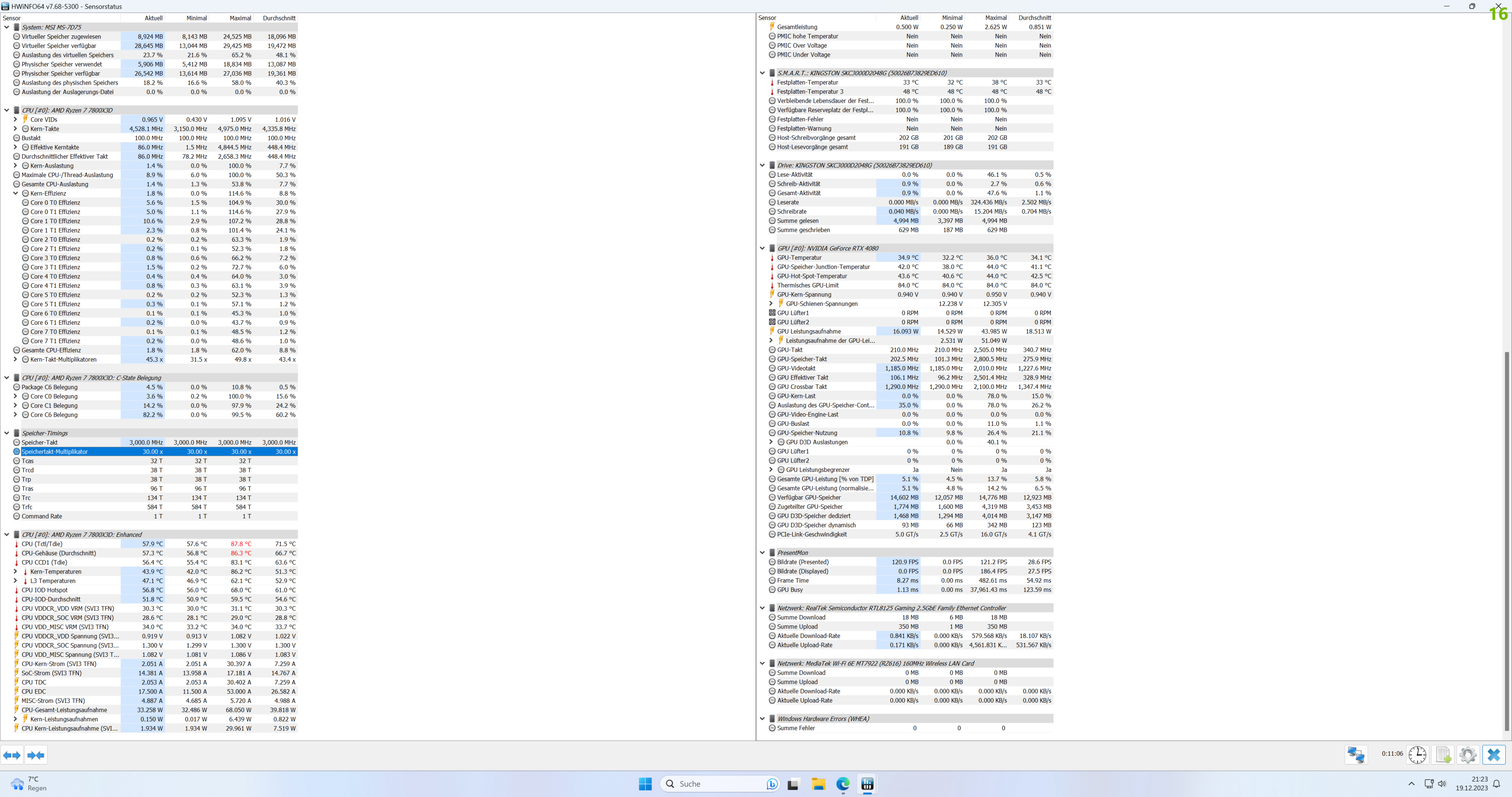

Außerdem habe ich im bios das EXP aktiviert. Der Speichertakt ist jetzt auf 3000 gestiegen. Sollte dieser nicht auf 6000 ansteigen?

Wenn du in deinem HWInfo Screenshot mal genau guckst, haben da einzelne Kerne auch als Höchstwert 100% erreicht. Die sind also zeitweise voll ausgelastet und waren nur gerade in dem Moment der Aufnahme mal niedriger. Da ist die CPU bei deinem Factorio-Spielstand also tatsächlich am Limit, da Factorio praktisch nur einen Kern voll nutzten kann. Und wenn der eben 100% hat, geht nicht mehr.
Die 6000 wären bei DDR nur die Transferrate, also 6000 MT/s, die sich bei DDR aus Takt des Speicherbus * 2 ergibt und der eigentliche Speicher arbeitet sogar nur mit 300-500 Mhz bei DDR5. Wenn also irgendwo steht, es sei 6000 Mhz Speicher, ist das formal falsch.
