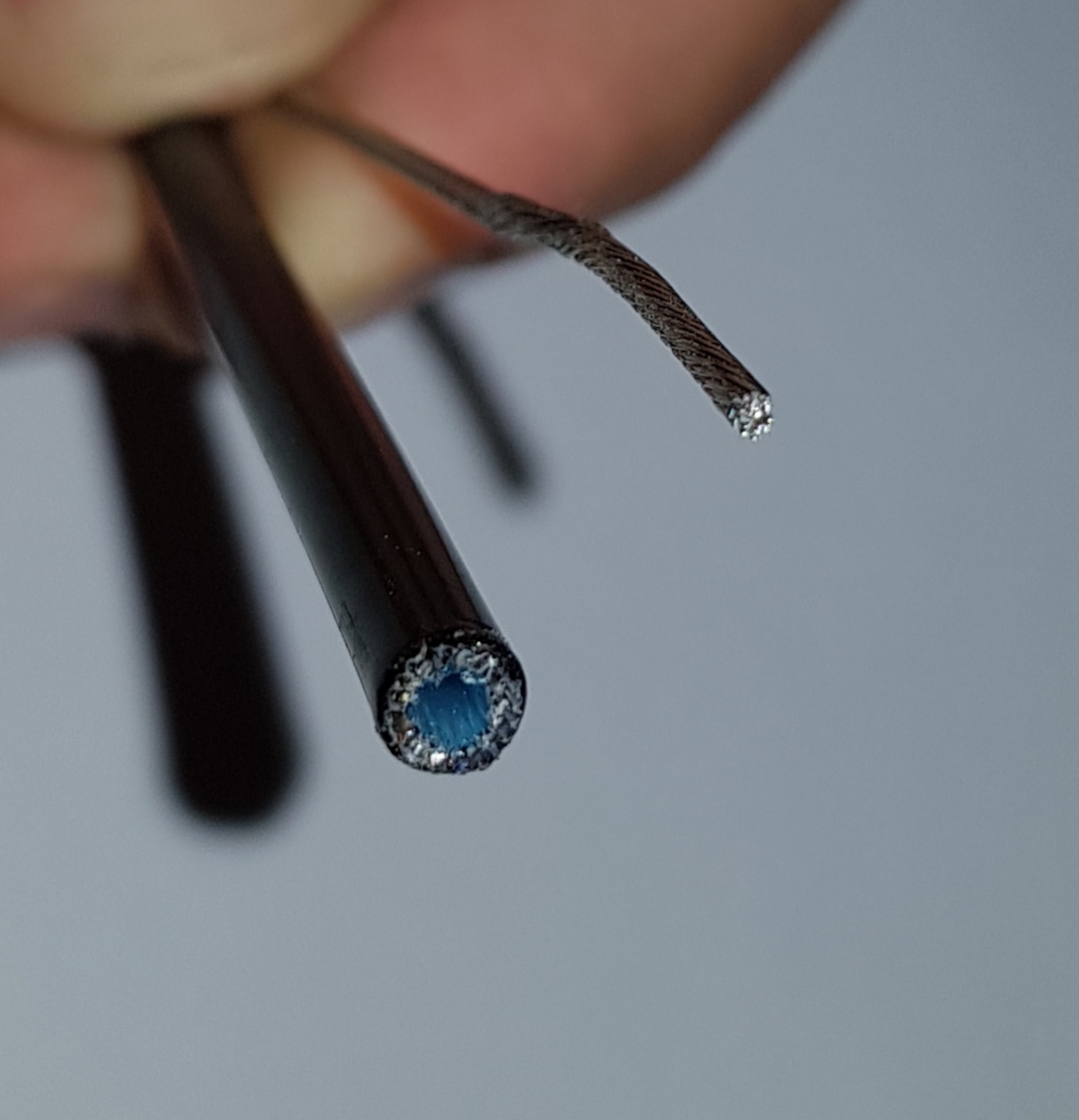

Die alte Hülle ist an der Stelle leicht geknickt, wo die aus dem Schalthebel rauskommt. So war das auch, wo die Stellschraube noch kaputt war. Daran erkenne ich, dass der Fahrradladen diese Hülle nicht getauscht hat, wo er schon mal den Seilzug samt kaputter Stellschraube gewechselt hat.
Also Optislick kaufen und dann hat man das Rundum-Sorglos-Paket, wobei dann der Seilzug für hinten nicht gebraucht wird und der ewig rumliegt. Da das Schaltwerk keine Faxen macht, sehe ich da keinen Grund, den Seilzug mitzutauschen. Auf passender Länge dann im örtlichen Fahrradladen schneiden lassen, um nicht die Zange zu kaufen.

du bekommst so einen bowdenzugschneider auch schon fuer um die 15eur. muss nicht das von shimano und schon gar nicht das von parktool sein.
wenn man mal anfaengt am rad zu schrauben, ist das aber wie ne sucht. vor allem weil doch alles ziemlich einfach ist. und da lohnt es sich auch dann das noetige werkzeug so nach und nach zu kaufen.

klar kann man das
so ne flex oder ein dremel kostet aber etwas mehr als ein bowdenzugschneider
jetzt wo du aber noch die moegliche spanbildung ansprichst. die zuege sind von innen gefettet und je nachdem wie weit diese mini partikel nach innen kommen, bekommst die nicht mehr raus. also ist wohl die unsaubere methode.
kannst auch ein seitenschneider benutzen. nur zerdrueckst du dann den bowdenzug

Macht ihr eine Wissenschaft aus Zügen und Hüllen ablängen...
Einfach den Zug mit dem Seitenschneider durchknipsen, falls sich einzelne Drähte lösen sollte, mit den Fingern wieder in die ursprüngliche Form "drehen".
Die Zughülle kann man auch durchschneiden und falls sie etwas zerdrückt ist, geht man mit einem dünnen Nagel o.Ä. rein und richtet das Ende wieder. Fertig.

Ich habe mal den furztrockenen Zug rausgenommen, mit Schmiermittel eingeschmiert und wieder durch die Hülle geschoben. Es ließ sich sehr leicht schalten. Seilzug war zu lose. Kette schleifte in jedem Gang am Umwerfer. Stramm eingespannt und lässt sich schwerer schalten, immer noch besser als ganz am Anfang. Diese beschissenen doppelten Stellungen auf dem 2. und 3. Kettenblatt sind aber immer noch da
, sodass im größten Gang die Kette immer noch unter Last am Umwerfer schleifen kann. Zudem fehlt oben rum mir der Platz, um die Begrenzung zu vergrößern, bzw. diese ist schon auf Maximum und der Abstand ist trotzdem maximal. Die Begrenzungsschraube hängt in der Luft. Aber eine noch stärkere Spannung kriege ich da auch nicht hin, ich habe den Seilzug bestimmt 3-4 mit einer Zange fixiert und festgeschraubt. Eine stärkere Spannung würde den Umwerfer m.E. noch weiter nach außen bringen. Denn am Anfang, wo ich zu locker eingespannt habe, war der m.E. weiter innen, da - wie oben erwähnt - die Kette nur schleifte.
Aber sollte reichen, um zum BOC zu fahren, um den neuen Seilzug zu kaufen.

Das aus der Ferne zu beurteilen ist natürlich schwer. Klingt allerdings wirklich nach schwergängigem Schaltzug und nicht richtig eingestellter Begrenzung am Umwerfer.
Ich würde zuerst mal sicherstellen, dass Schalthebel und Umwerfer mechanisch richtig funktionieren.
- Schaltzug am Umwerfer abnehmen
- Umwerfer von Hand bewegen, darauf achten ob es irgendwo hakt
- Schaltzug ganz aus der Hülle ziehen, mit einer Hand auf Spannung halten, mit der anderen die Gänge durch schalten
Wenn das alles normal funktioniert, Schaltzug und Hülle erneuern. Darauf achten, dass die Hülle nicht geknickt oder gequetscht wird.
- Zug am Umwerfer um die vorgesehenen Umlenkpunkte legen, aber noch nicht festklemmen.
- vorne auf das kleinste Kettenblatt schalten und Vorspannschraube am Schalthebel ganz reindrehen und dann wieder ~2-3 Umdrehungen raus
- hinten auf das größte Ritzel schalten
- unteren Anschlag vom Umwerfer so einstellen, dass der Käfig auf der linken Seite ca. 1mm Luft zur Kette hat (von oben gesehen)
- Zug etwas auf Spannung bringen (nicht mit Gewalt dran reißen) und am Umwerfer festklemmen
- hinten auf das kleinste Ritzel schalten, vorne auf das größte
- oberen Anschlag vom Umwerfer so einstellen, dass der Käfig auf der rechten Seite ca. 1mm Luft zur Kette hat.
- mehrfach durchschalten, wenn die Kette beim hochschalten nicht ordentlich steigt, mit der Vorspannschraube die Zugspannung in kleinen Schritten erhöhen, fällt sie beim runterschalten nicht wie sie soll, dann Zugspannung verringern

Genau das dachte ich mir auch. Ein nicht zu stumpfer Seitenschneider, das ganze relativ gerade halten und fertig. Seit 20 Jahren mache ich es genau so, habe bestimmt schon um die 50 Räder aufgebaut bzw. repariert und an KEINEM gabs mit so abgelängten Zughüllen Probleme. Was in der Theorie oftmals blöd ist, funktioniert im wahren Leben hervorragendlocomarco schrieb:Macht ihr eine Wissenschaft aus Zügen und Hüllen ablängen...
locomarco schrieb:- Schaltzug ganz aus der Hülle ziehen, mit einer Hand auf Spannung halten, mit der anderen die Gänge durch schalten
locomarco schrieb:- Zug am Umwerfer um die vorgesehenen Umlenkpunkte legen, aber noch nicht festklemmen.
Also da soll noch nicht vorne das kleine Kettenblatt geschaltet sein und hinten das große? Ich hatte nämlich diese Kombination aktiv, wo ich den Seilzug abgemacht habe und befestigt habe. Der alte kommt nun eh raus, weil mir das Ende bis zur Klemmschraube aufgedröselt ist.

Der benutzte aber auch so ein Werkzeug für den vorderen Seilzug. Scheint zum Spannen zu sein und nicht nur zum Fixieren?

Nur zum prüfen ob die Mechanik vom Schalthebel in Ordnung ist. Gehe aber stark davon aus, dass alles stimmt.Banger schrieb:
Hauptsache du hast auf klein geschaltet, bevor du den Seilzug fest klemmst.Banger schrieb:Also da soll noch nicht vorne das kleine Kettenblatt geschaltet sein und hinten das große?
Vorher schalten ist vielleicht sogar sinnvoller, damit alles an Ort und Stelle bleibt.
Diese Endhülsen sollen einfach nur das Drahtende zusammen halten, damit man sich nicht daran sticht.
Es gibt Zangen um den Zug etwas auf Spannung zu bringen, damit gehts natürlich etwas einfacher.
Braucht man aber nicht unbedingt.
