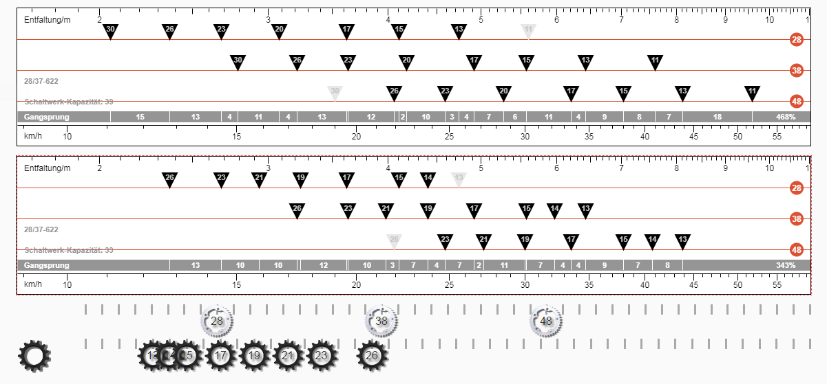

Bei 2-6 und 3-6 habe ich einen noch größeren Sprung. Aber das hat mich nicht großartig gestört.
https://www.j-berkemeier.de/gear-ca...tf=85+dtf=5+ru=220+vr=0-0-0+ge=false+rt=false
Das ist nun mal kein 1500€-Fahrrad mit einer 33-Gang-XT mit feinerer Abstufung. Das Fahrrad ist 600€-Klasse und wird immer ein kleines bisschen verbessert. 20 Lux gegen Busch und Müller mit 50 Lux getauscht, Altus-Ritzel gegen Alivio-Ritzel (Deore gibt es nicht als 8-fach) und ob die HG40-Kette besser ist als die KMC, keine Ahnung. Aber Ritzel und Kette halten hoffentlich länger als 2000km.

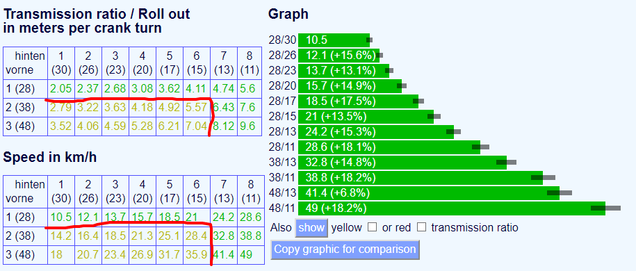

Ich hab mir mal deine Übersetzung visualisiert mit ritzelrechner.de und glaube zu wissen wo dein Problem ist. Wie und wo nutzt du denn dein 48er Kettenblatt und in Kombination mit welchen Ritzel?

Diesen Ritzelrechner finde ich nicht übersichtlich, ich nehme den anderen. Ist oben verlinkt. Außerdem ist da der falsche Reifen eingetragen, ich habe 622-37. Wenn ich erhöhtes Tempo habe, benutze ich vorne schon das große Blatt, zum Beispiel, wenn es abschüssig ist. Welche Gänge ich benutze, steht weiter oben in der Tabelle. 30-40km/h sind dann schon drin. Da, wo ich auf 50 komme, ist es noch steiler und geht mit rollen lassen.
Wenn ich meine auf dem Tacho angezeigten Geschwindigkeiten mit meinen benutzten Gänge vergleiche, ist dann wohl so, dass ich die kleineren und mittleren Gänge mit ca. 80 1/min fahre und bei den großen eher so 70 1/min. So gesehen könnte hinten das Ritzel mit 11 Zähnen unnötig sein.

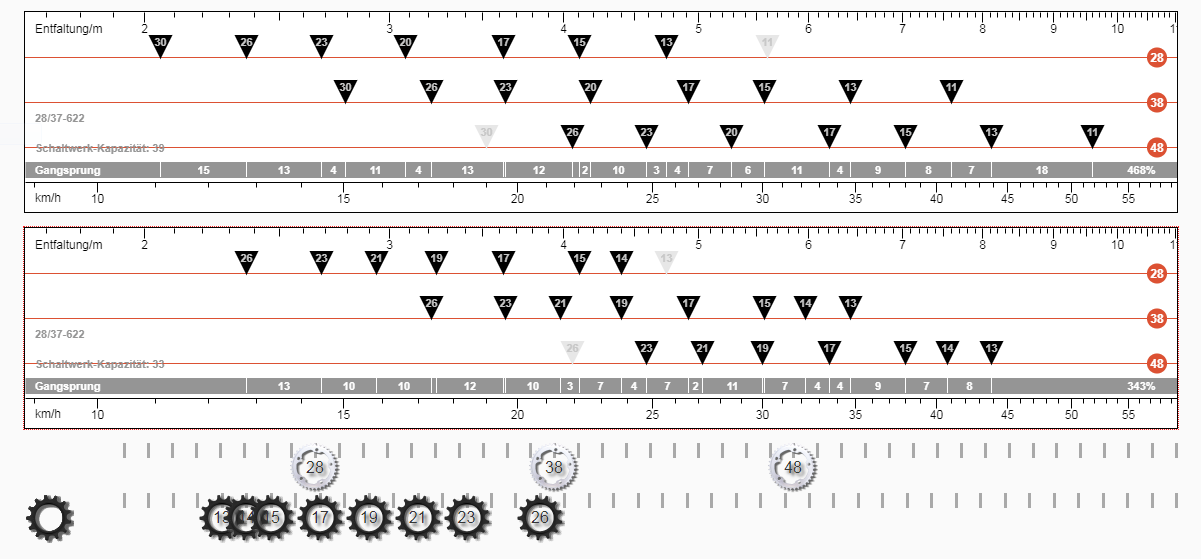

bei deinem geposteten link sieht man doch sehr gut die optimale stellung. das mittlere und das große ritzel wird nur in den letzten beiden gaengen aufgefuerht.
so in etwa war auch mein beispiel oben, nur das ich tatsaechlich noch weitere gaenge benutze. als nur die in deinem link dargestellten.
du brauchst auch kein 1500eur rad um die gaenge auf dem kleinen ritzel richtig zum laufen zu bringen, das geht auch mit den guenstigen shimano altus

bei deiner grafik hier @SE. werden widerrum viele ritzel parallel benutzt. bei der grafik, die @Banger verlinkte, wurde lediglich ein bis zwei ritzel zur parralelnutzung vorgeschlagen.
xxxx
xxxx
xxxx
das bei einer 3x8 schaltung mit relativ wenig gaengen.
das mag in der theorie ja gut aussehen, diese lineare und so. aber in der praxis einfach nur quatsch. wer auf dem kleinen vorderen ritzel nur die 4 leichten gaenge faehrt und fuer die naechsten 2 gaenge das vordere ritzel bewegt, erhoeht meines erachtens den gesamtverschleiss.
so muesstest du naemlich um wirklich so linear vorzugehen, wie in der grafik vorgeschlagen, um die uebersetzung linear hoch zu schalten, (wie in der grafik zu erkennen)
die schalterstellung 1x4 auf 2x3 wechseln. und dazu muesstst du parallel das vordere ritzel und das hintere ritzel schalten., das ganze dann wieder bei der schalterstellung 2x6 zu 3x5
ausserdem gibt es noch traditionell 2x10 schaltungen, mit teilweise den gleichen baugruppen die auch bei 3xX gruppen benutzt werden, lediglich die kurbel ist anders. dann wuerde dieses maerchenbeispiel aus der grafik auch nciht mehr aufgehen.
aber ich will mich damit jetzt nicht rumaergern. wenn ihr meint, ihr muesst eine 3xX schaltung so penibel linear und zeitweise auch parralel schalten, so tut das bitte
