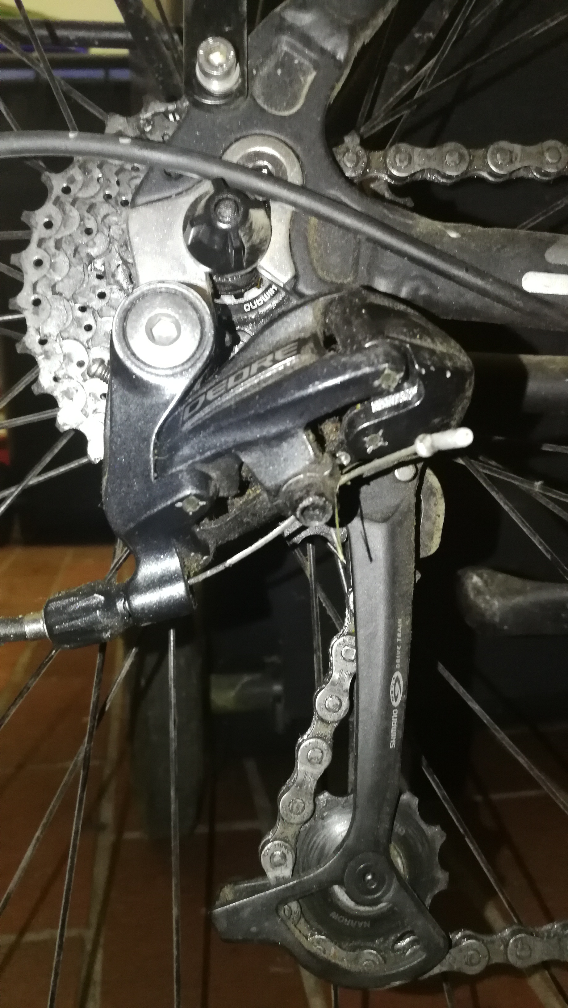

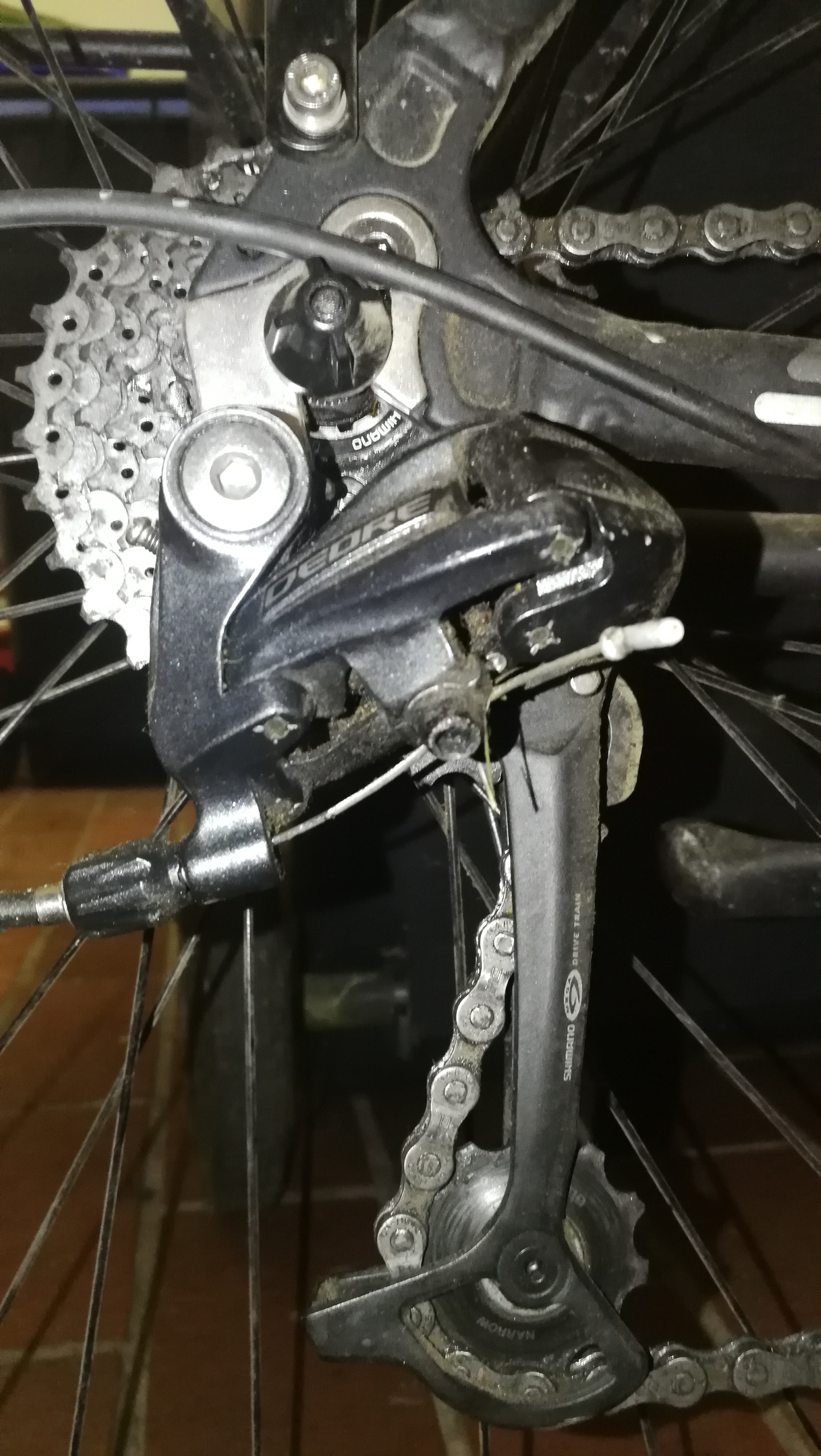

Das Bild vom Schaltwerk ist aktuell, ansonsten sind noch alte Bilder von März auf der oben verlinkten Seite.
Ich war eben mal kurz bei diesem Wetter ( :headshot: ) draußen und habe nochmal beim Fahren durchgeschaltet. Die Gänge gehen alle, auch das 3 Gänge überspringen nach unten.
