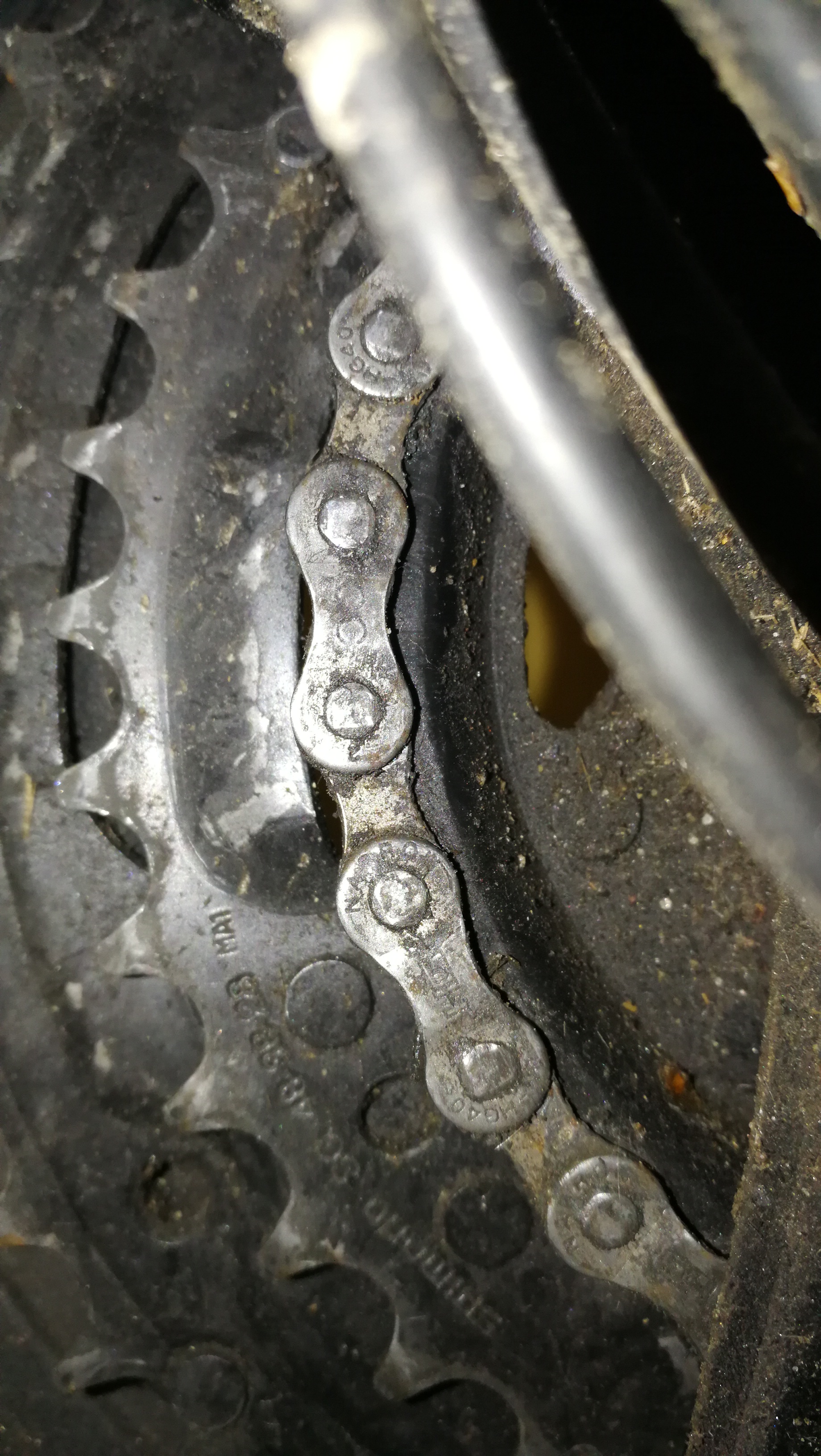

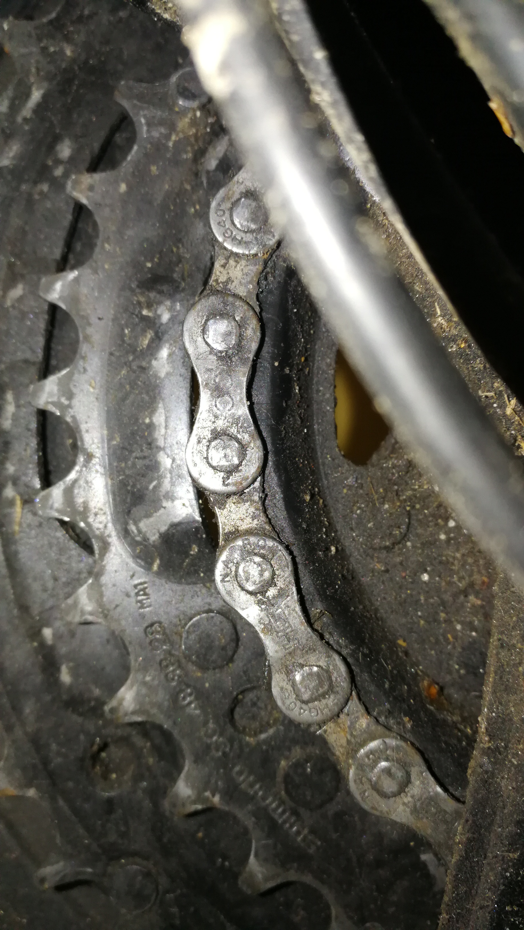

Schau mal ob deine Ritzel (hinten) ähnlich aussehen und ob Kettenglieder verbogen sind. Kettenglieder können recht kostengünstig getauscht werden. Sollten die Ritzel genauso/ähnlich wie die Kettenblätter aussehen gibts zwei Möglichkeiten. Kette spannen (also kürzen) und Antrieb runterfahren oder „alles“ neu – Ritzel, Kettenblätter (eventuell Kurbel, falls vernietet) und Kette.
So schlimm sehen die Zähnchen noch nicht aus, ich bin aber auch ein Vertreter der Kompletttausch-Fraktion – mehrere Ketten parallel zu benutzen passt nicht zu meiner Faulheit, obwohl das kostengünstiger wäre

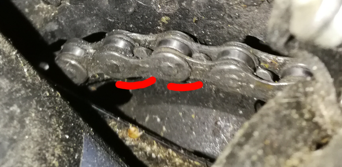

Na dann bleibt nur die Kette. Entweder zu wenig Spannung oder verschliessenes Kettenglied. Die Zähne der Kettenblätter würde ich trotzdem kontrollieren, vielleicht ist nur einer verbogen. Hat ja mit dem Alter oder Laufleistung wenig zu tun.
Edit:
Das Foto ist jetzt nicht sehr vorteilhaft, schau mal ob ein (oder mehrere) Kettenglieder steif sind, falls nicht Kette säubern (grob) und ölen.

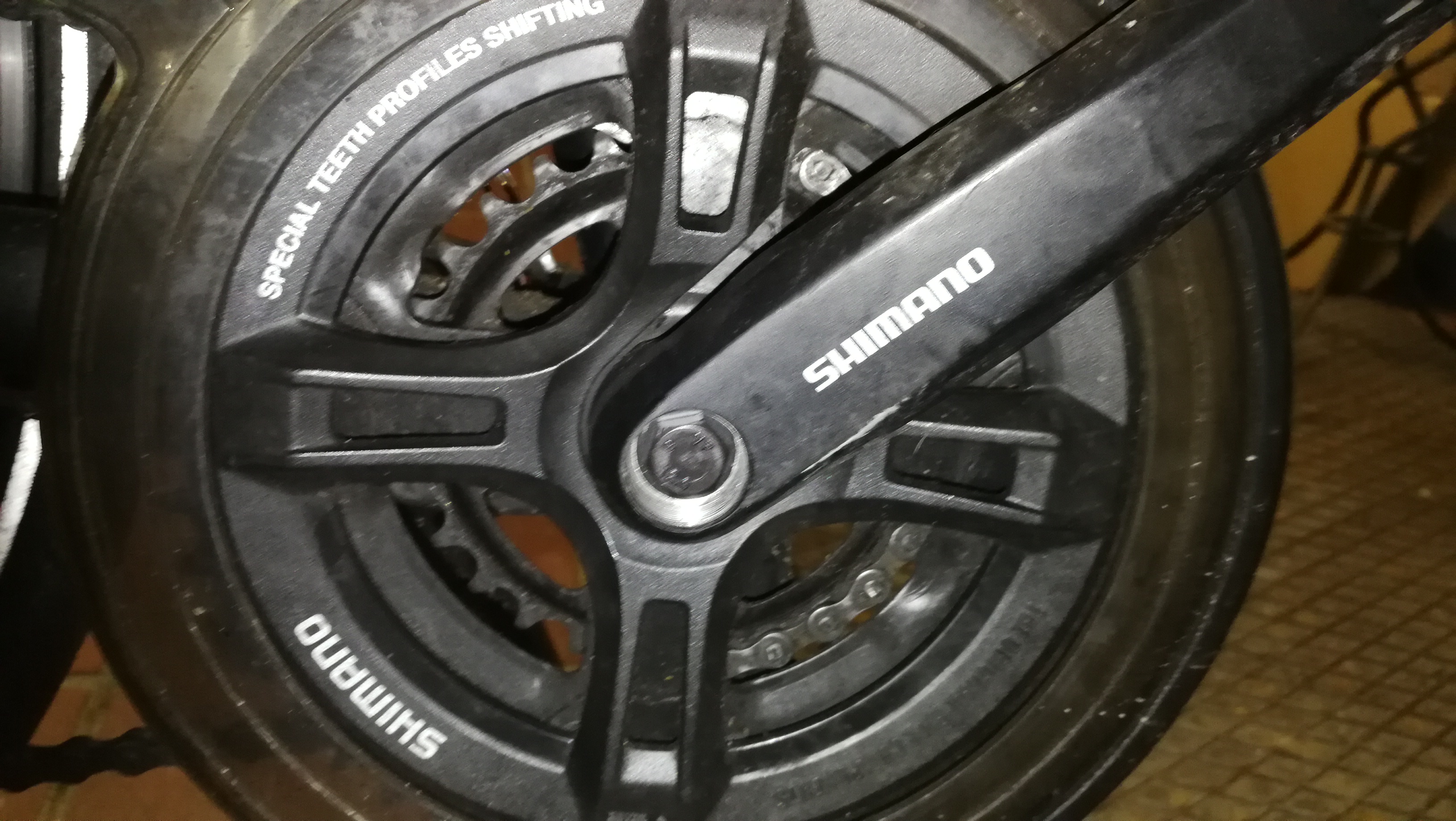

ggf. einfach mal nen neuen satz kettenblätter für die kurbel bzw gleich ne neue kurbel holen. die kosten ja nun wirklich nicht die welt (ab30€ + Versand). was für n tretlager mit was für einer kurbelaufnahme besitzt du? vierkant? octalink? hollowtech? alternativ mal eben bitte n foto auf dem man die kurbel schön von der seite sieht.
Kann mit den Bezeichnungen gerade nichts anfangen, aber die Schraube in der Kurbelnabe ist sechseckig. Und die Kurbel ist fest, da kann ich die einzelnen Kettenblätter nicht tauschen.
Achja, wenn ich vorne oder hinten die Kette in der 12- und 6-Uhr-Position reindrücke. kann ich sie hinten bei 9 Uhr anheben und vorne bei 3 Uhr. Klingt danach, dass die Kette nach 400-500km doch im *rsch ist? Wäre ja mal erbärmlich. Und steif ist das nichts, bzw. verbogen. War auch nicht bei der alten Kette so.

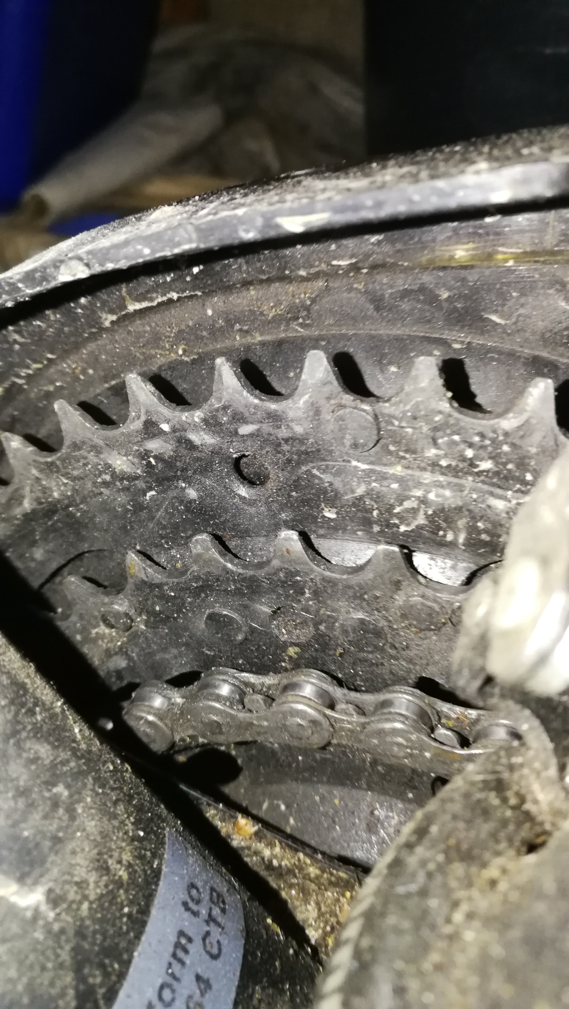

Die Kettenblätter sehen auf den ersten Blick in Ordnung aus.
Was aber passieren kann ist folgendes: Die Kettenblätter vorne sind eingelaufen, Ritzel und Kette kommen neu. Wenn es blöd läuft längt sich die neue Kette sehr schnell um sich den nicht mehr taufrischen Kettenblättern anzupassen. Kommt gerne mal bei den sehr preiswerten Ketten vor. Entsprechend kommt zu einem übersetzen der Kette, logischer auf dem kleinen Blatt am stärksten und auf dem größten Blatt am wenigsten stark zu beobachten.
Einfach mal ne Kettenlehre reinhalten, dann weißt du mehr.

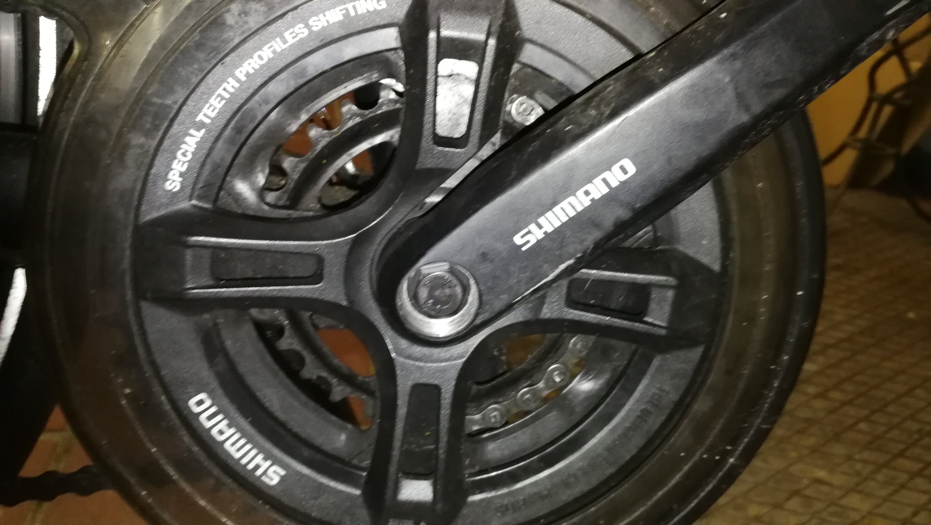

Hier noch das gewünschte Bild:
Das ist eine Vierkant-Kurbel, auf den ersten Blick sieht es nicht so aus als ob die Blätter gewechselt werden könnten. Zumindest sind keine Kettenblattschrauben zu erkennen.
Wenn du noch die Länge der Kurbelarme rausfindest, kann dir eine neue Kurbel empfohlen werden – gemessen wird Mitte Innenlager Mitte Pedalaufnahme, vermutlich 170 oder 175mm Länge. Wobei es wohl von dem Modell auch 165mm Länge gibt.
