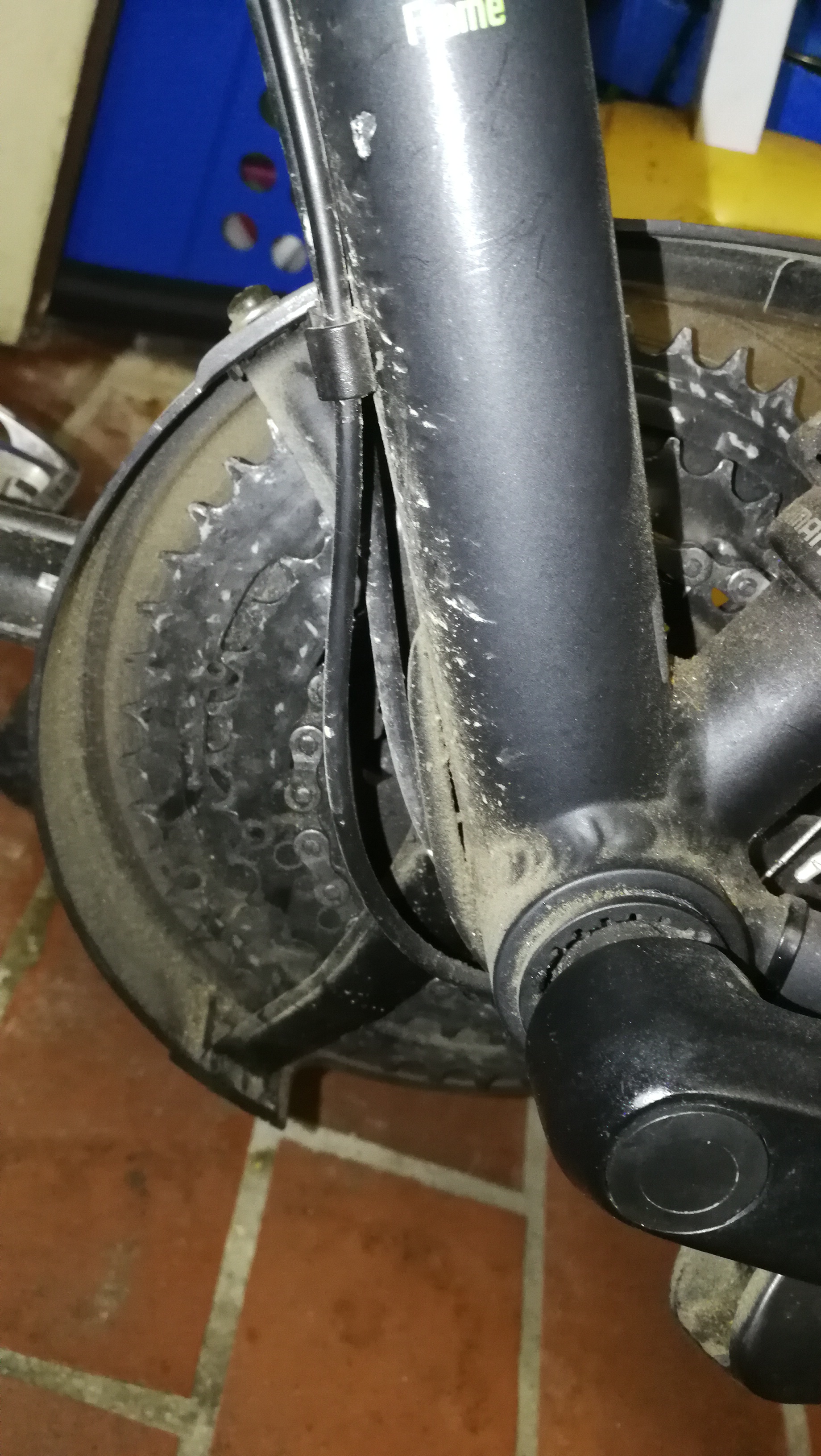

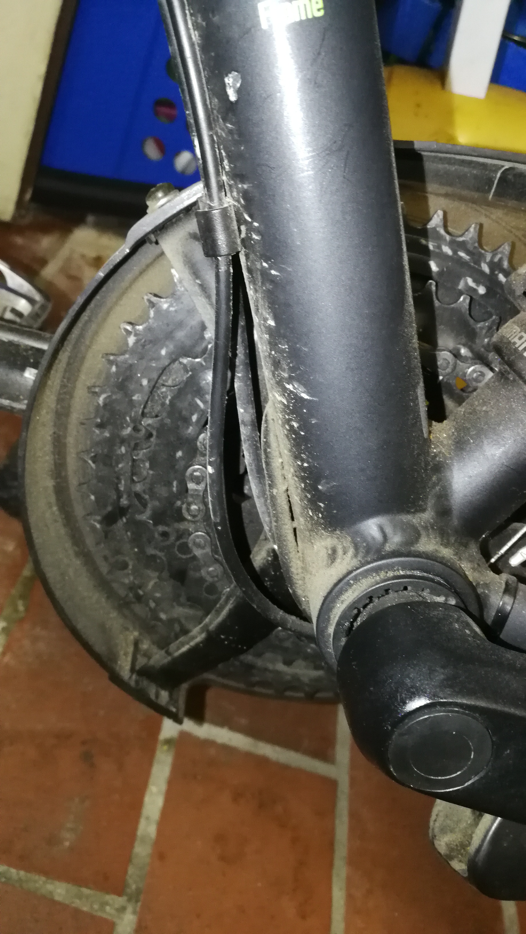

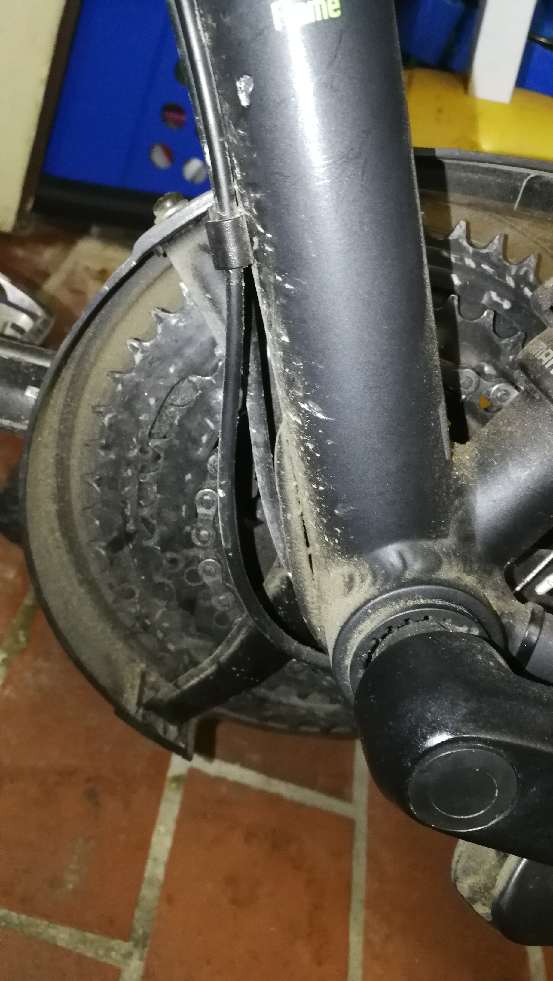

Die Plastikabdeckung kann man aber auch entfernen? Dort sind nämlich solche Blechlaschen noch dran, wo der Kettenkasten dran verschraubt ist.

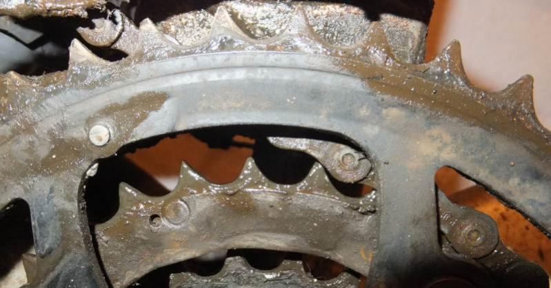

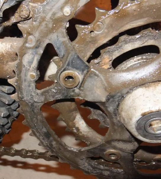

Das dir da die Kette bei dem mittleren Blatt durchrutscht ist aber wirklich kein Wunder. Das ist schon ziemlich lange ziemlich fertig.
Die Blechlasche, die den Kettenschutz hält, wird von der Mutter des Tretlagers gehalten.

Boah, dann muss Tourney bei Kurbeln voll die Scheiße sein, wenn die schon Schrott ist? Das Fahrrad hat um die 2800km runter, bzw. auch die Kurbel. Die Kette und die Kassette hinten um die 800-900km runter.

Wenn du die auf der linken Kurbel von deinem letztem Bild meinst, ja. Die sollte sich einfach rauspoppeln lassen, zur Not mittels Schraubenzieher oder Messerspitze.Banger schrieb:Die Plastikabdeckung kann man aber auch entfernen?
Wie der Kettenkasten befestigt ist kann ich nicht genau erkennen, vermutlich so wie in dem verlinkten Video.

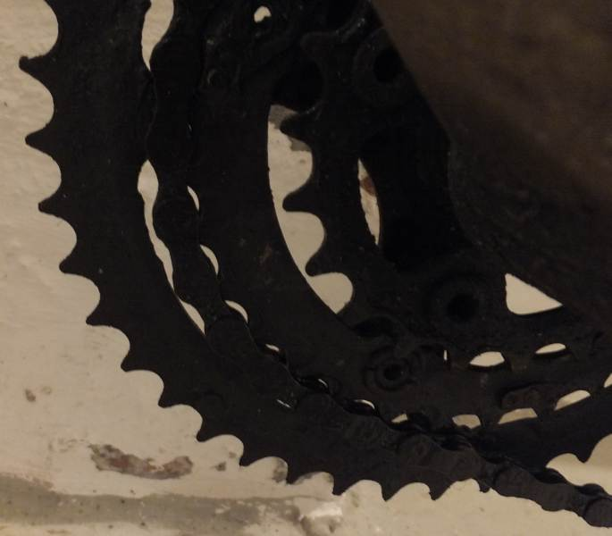

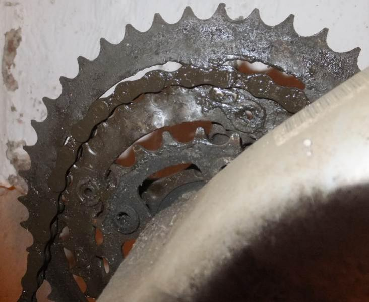

Hast versucht die Kette mit Sand und Regenwasser zu Pflegen? Das ist echt übel...
Das mittlere Blatt von Banger sieht in meinen Augen merkwürdig aus. Entweder sind das die Steighilfen die komisch aussehen oder das Blatt hat recht ungleichmäßige Täler.
Wie dem auch sei, wenn eine Kette auf dem kleinen Blatt nicht durchrutscht, dies auf dem mittleren Blatt aber passiert ist in den seltensten Fällen die Kette Schuld.
Gehen wir mal grob von halber Umschlingung aus, bei 28/38/48 sind entsprechend 14/19/24 Zähne im Eingriff in der Kette. Die Leistung die der Fahrer in die Pedale drückt ist immer die Gleiche, entsprechend muss das kleinste Blatt pro Zahn die größte Kraft übertragen.
Ich tausche bei mir eigentlich wenn nur das mittlere Blatt, das kleine nutze ich selten und am großen Blatt ist der Verschleiß einfach deutlich geringer.
