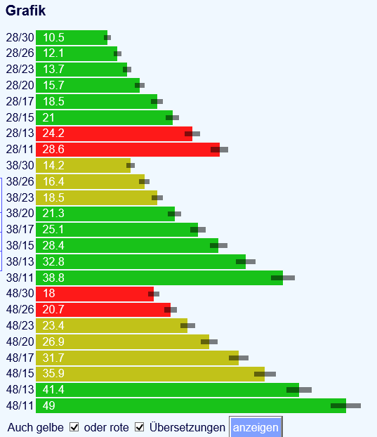

xexex schrieb:Bangers Schaltung gegen 1x12
[IMG]https://www.computerbase.de/forum/attachments/1572141645337-png.835195/[/IMG]
http://www.ritzelrechner.de/?GR=DER...=KMH&DV=teeth&GR2=SA11&KB2=39&RZ2=20&UF2=2170
Edit: Ist mir das grad zu blöd, da speichert das hier die angepasste Schaltung nicht, die Schaltung ist falsch, da keine 12er- und 14er-Ritzel usw. und keine 32-622-Reifen.

Edit: Hier mit richtigen Ritzeln und richtigen Reifen:
http://www.ritzelrechner.de/?GR=DER...V=development&GR2=SA11&KB2=39&RZ2=20&UF2=2170

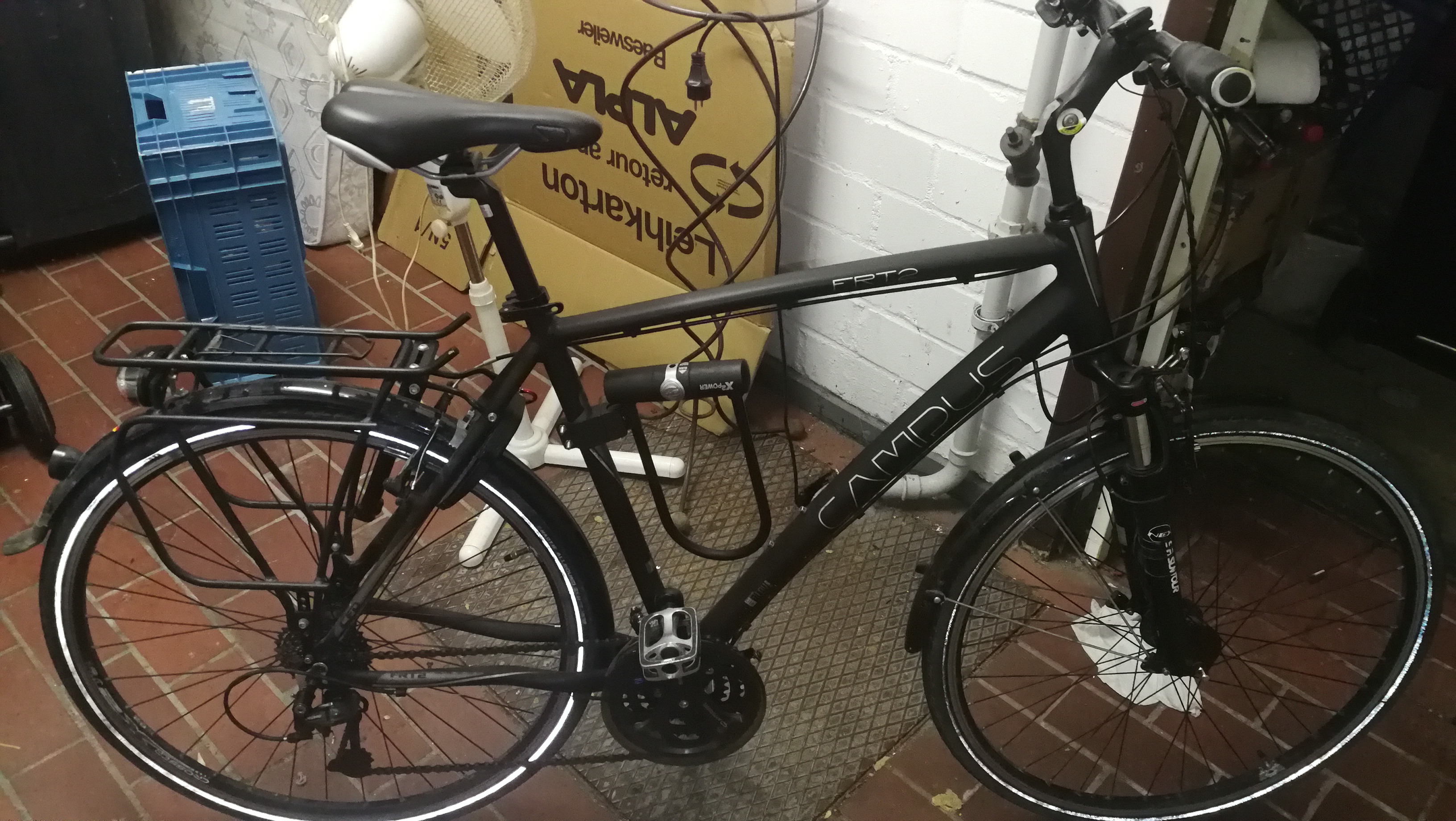

Vorher:
Nachher:
Kleiner Unterschied aber große Wirkung, das Fahrkomfort ist kaum miteinander vergleichbar, das Rad hat fast ein Kilo abgenommen und jegliche Geräusche beim Antritt sind nun endlich weg. Wer bei Ghost auf die Idee gekommen ist eine Alfine 11 mit 28er Rädern und zweifach gekreuzten Speichen einzusetzen gehört erschossen.

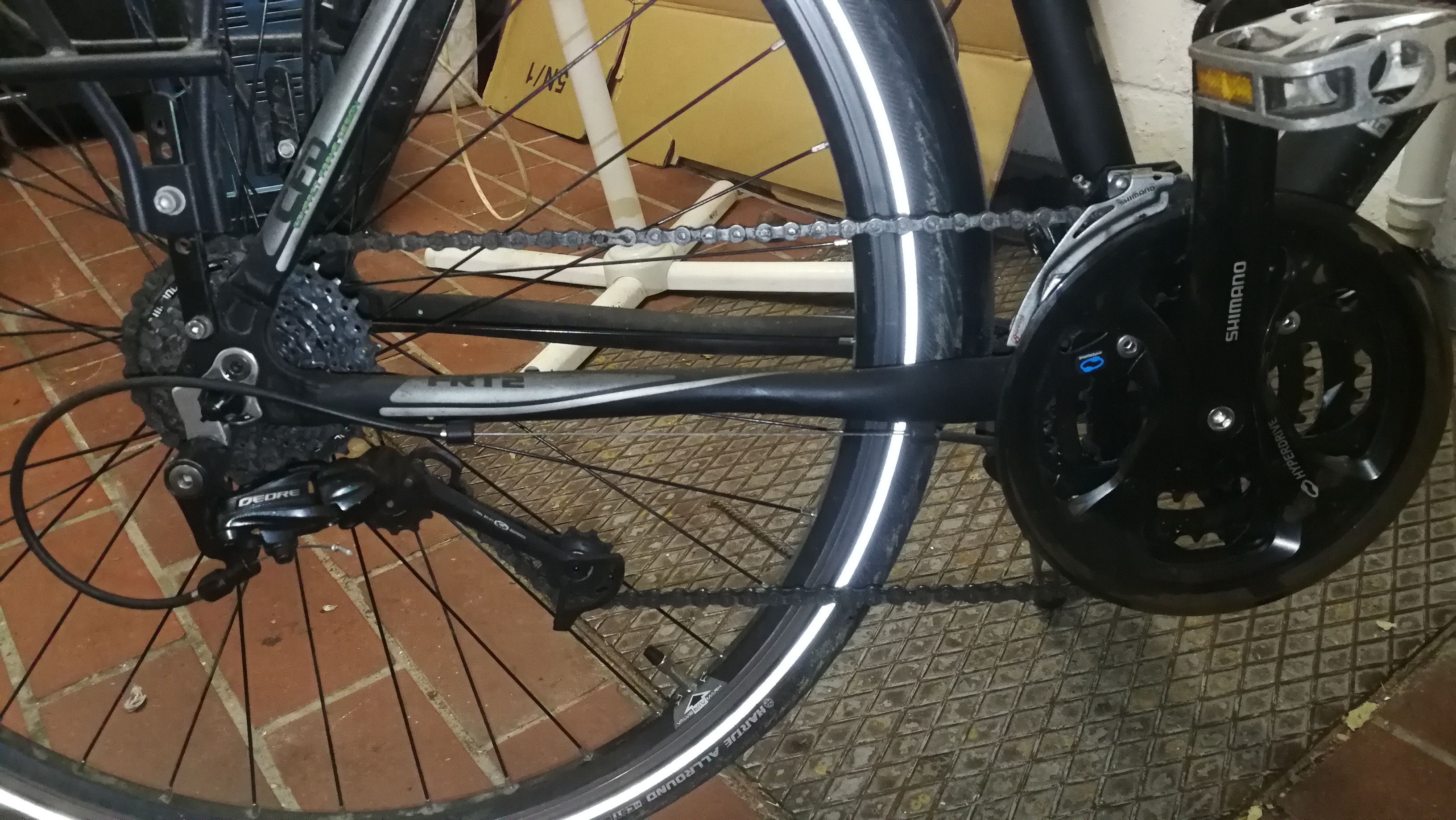

Die Kette ist auch neu, ist eine 8-Fach-SRAM. Und nochmal, Kette rutschte durch ohne Schaltvorgang. Ich ließ das Fahrrad rollen und trat dann wieder rein und zack, ins Leere mit einem Knallgeräusch. Vorne mittleres Blatt und hinten 4. Blatt. Einen Defekt vom Schaltauge würde ich mal ausschließen, da der Käfig gerade nach unten zeigt. Ich mache später mal Fotos.
Banger schrieb:Die Kette ist auch neu, ist eine 8-Fach-SRAM.
Du verwendest eine SRAM Kette mit einer Shimano Schaltung, nicht das es vom Prinzip nicht möglich wäre, die Frage wäre nur ob sich das Verhalten so, auch bei einander abgestimmten Komponenten zeigen würde.
Schon mal stattdessen eine Kette von Shimano, KMC oder Connex getestet? Ist ja jetzt nicht so, als würde eine Kette ein Loch in den Geldbeutel reißen.

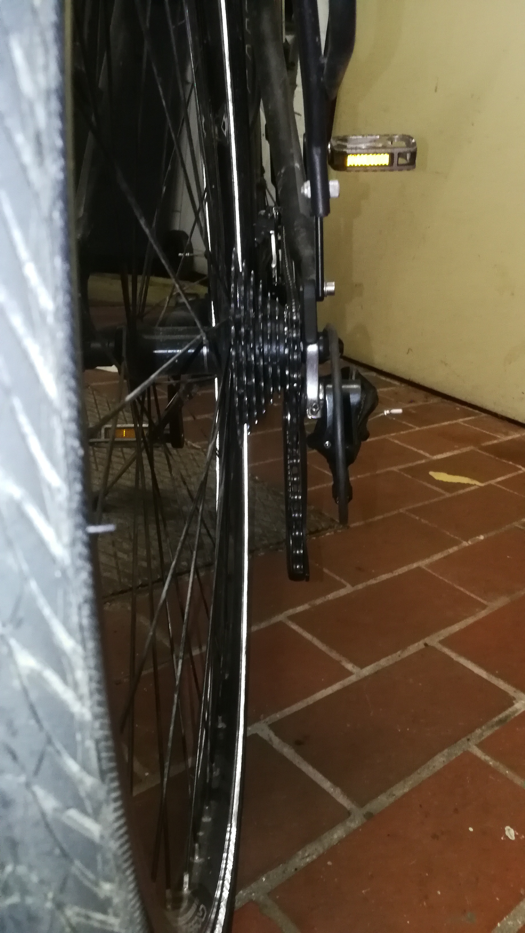

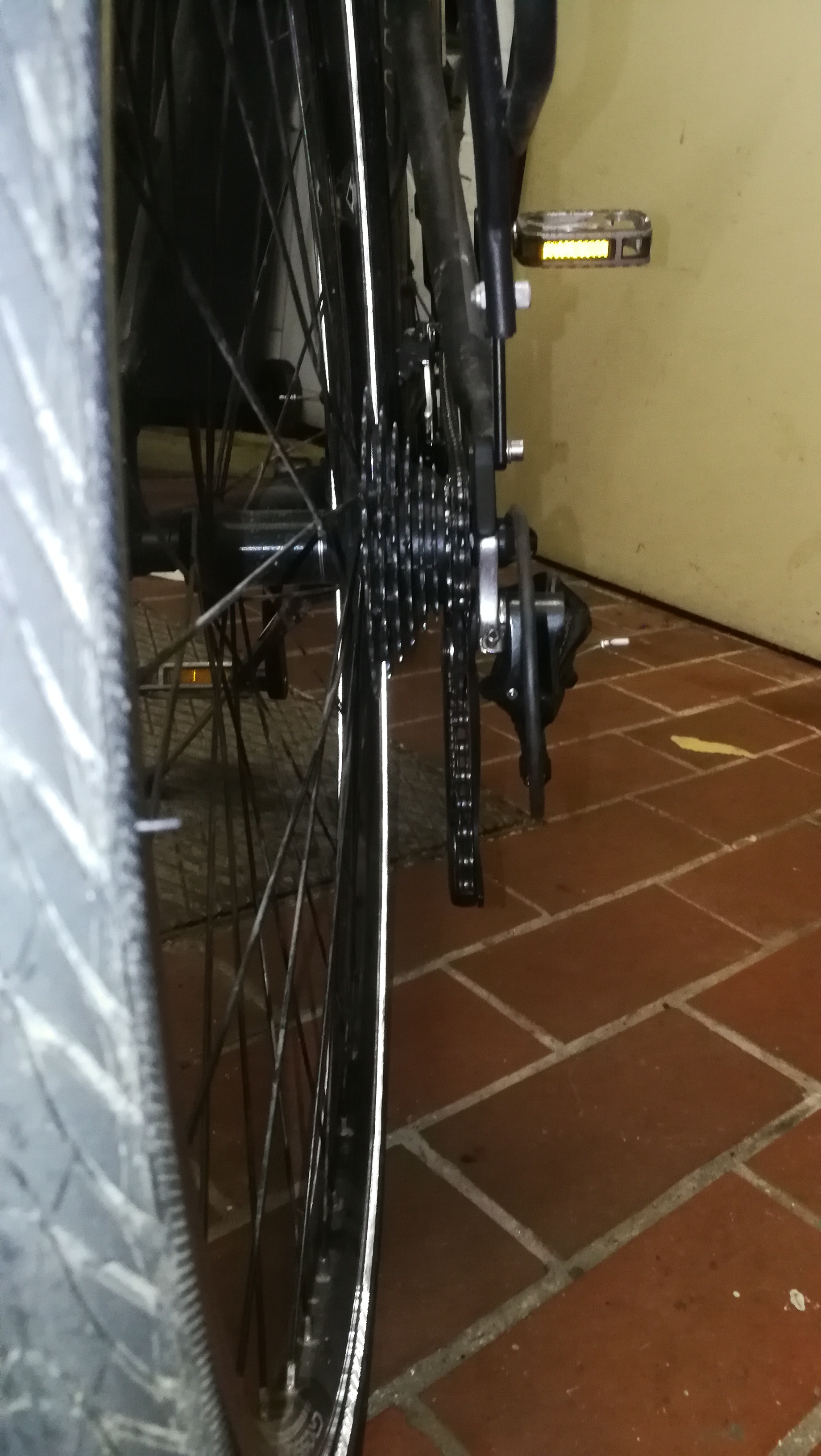

Die Bilder meinst du jetzt aber nicht ernst?!
Was stimmt mit den Bildern denn nicht?
Und nein, ich fahre diese Schräglaufgänge nicht.
Towatai schrieb:mal groß/groß schalten bitte und n foto von der schaltwerksstellung dabei zeigen.

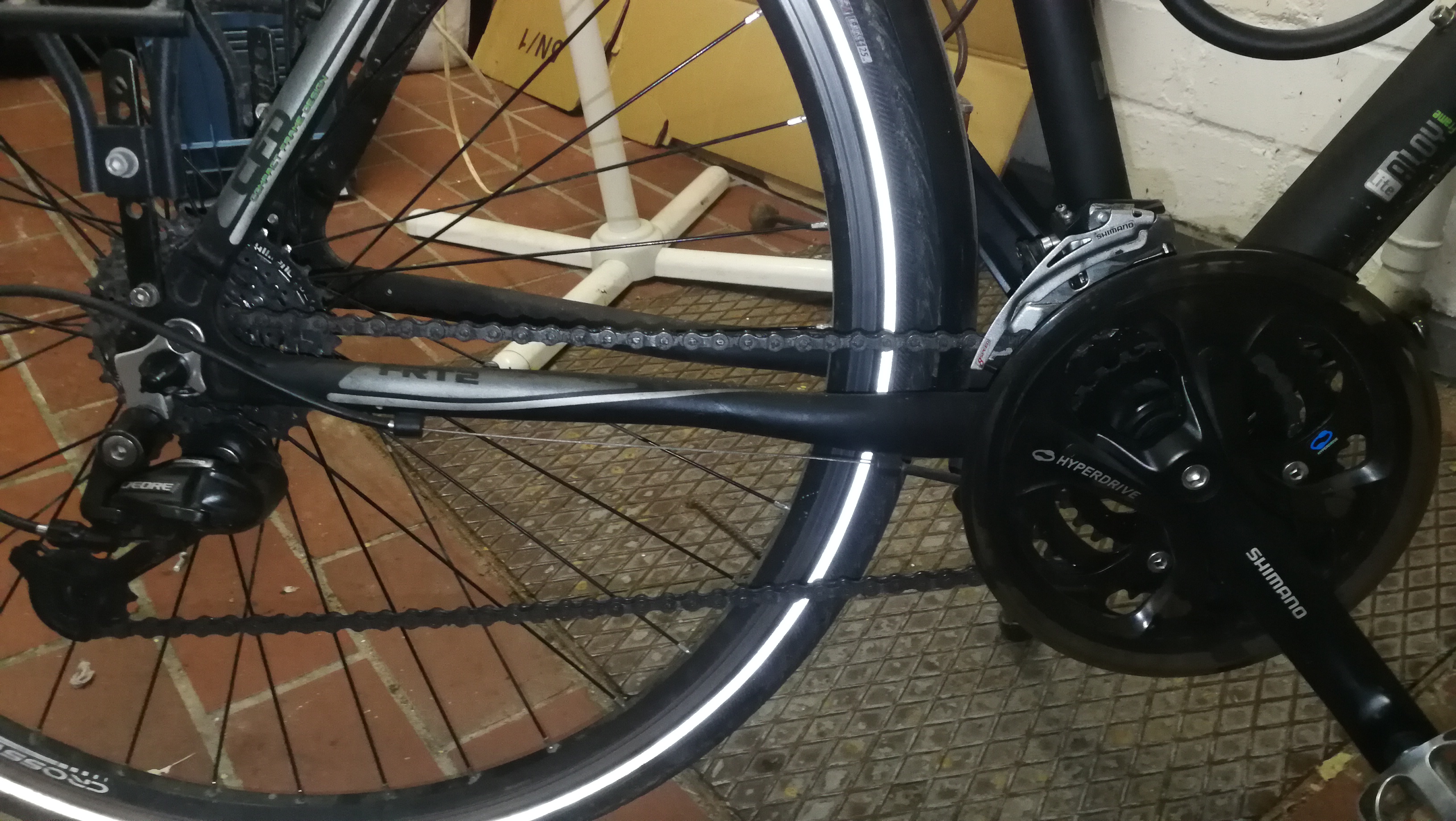

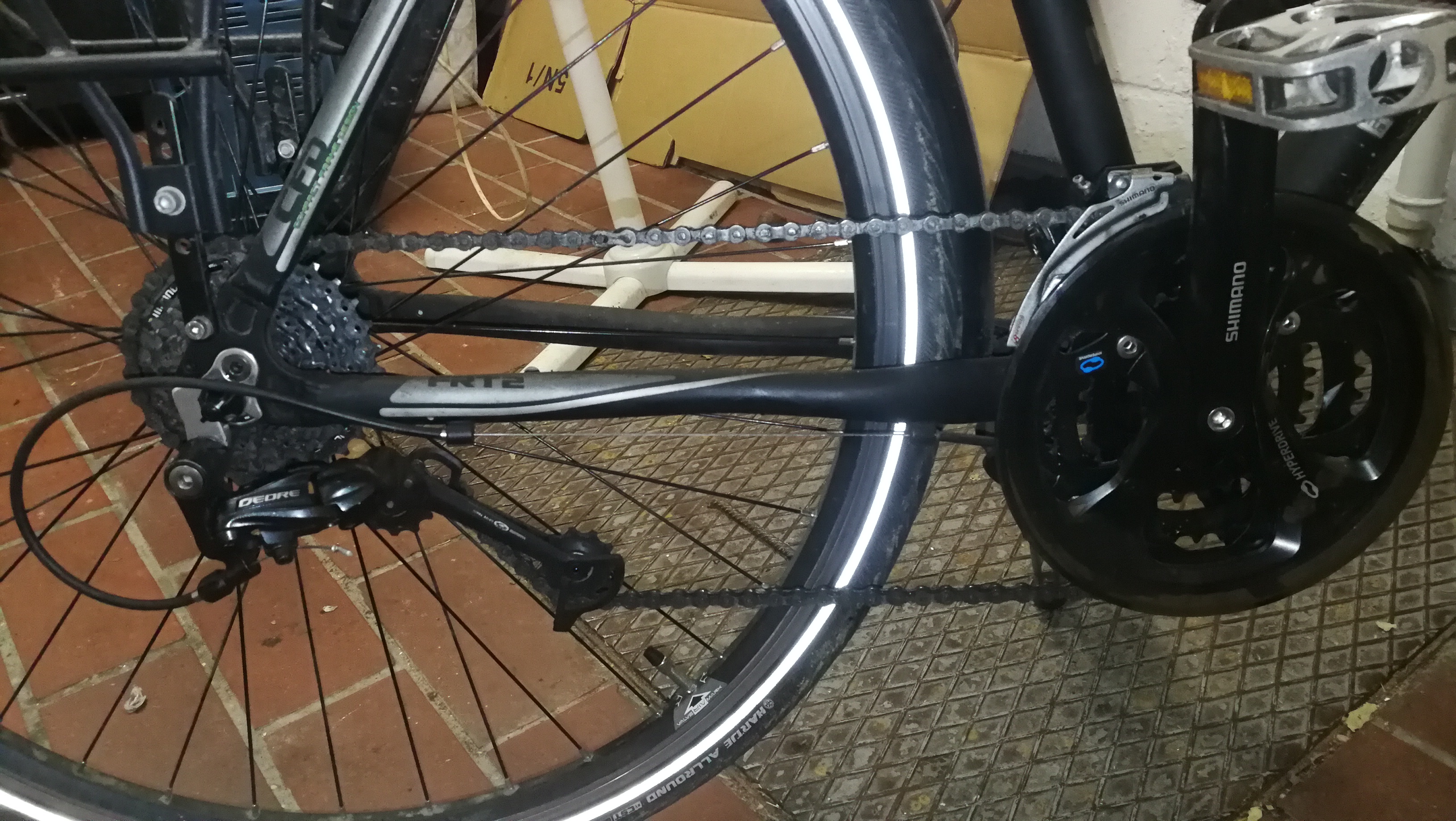

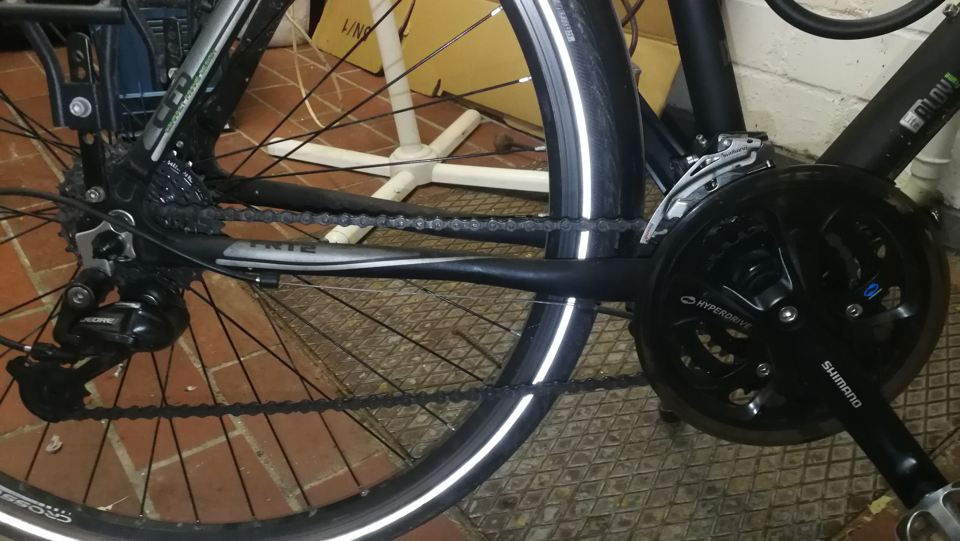

Deine Kette ist viel zu kurz, zumindest wenn auf Bild 3 auf das größte Ritzel hinten/mittlere Kettenblatt geschaltet ist. So richtig erkenn ich das nicht. Falls größtes Kettenblatt vorn, finde ich die Kette auch etwas zu kurz. Ein bisschen sollte sich ein Schaltwerk auch bewegen dürfen.
https://www.parktool.com/blog/repair-help/chain-length-sizing
Interessante Aussage. Auf Bild 3 ist die Kette auf beiden großen Ritzel.
KMC-Kette mit 116 Gliedern rutschte auf der alten Kurbel auf dem kleinen und mittleren Blatt durch. Shimano-Kette mit 116 Glieder genauso. Shimano-Kette auf 114 gekürzt und rutschte auf dem kleinen Blatt nicht mehr durch, nur auf dem mittleren. SRAM-Kette mit 114 Glieder und neue Kurbel, rutschte auf dem mittleren Blatt wieder durch.
Edit:
https://www.kurbelix.de/blog/anleit...e-laenge-der-fahrradkette-berechnen-ermitteln
Dem Link nach mit der unterten Beschreibung komme ich auf 113,22, also 114, also stimmt die Kettenlänge theoretisch, außer ich rechne was falsch. Vorderes Blatt 48 Zähne, hinteres 30 Zähne, Kettenstrebe 460mm, Schaltröllchen 11 Zähne (2 Glieder).

SE. schrieb:Deine Kette ist viel zu kurz, zumindest wenn auf Bild 3 auf das größte Ritzel hinten/mittlere Kettenblatt geschaltet ist.
Neee! Die Kette ist auf dem Bild, soweit ich es erkennen kann groß auf groß, und die Schaltung sollte dabei noch etwas Spielraum nach oben haben. Das sieht an sich in Ordnung aus.
Ja, ist vorne und hinten auf dem großen Blatt. Ist nur wegen der Plastikabdeckung von der Kurbel schlecht sichtbar.

Du beantwortest deine Frage selbst.Banger schrieb:Ist nur wegen der Plastikabdeckung von der Kurbel schlecht sichtbar.
Wie richtige Bilder bei dem Thema aussehen, siehst du ja an meinem Beitrag:
