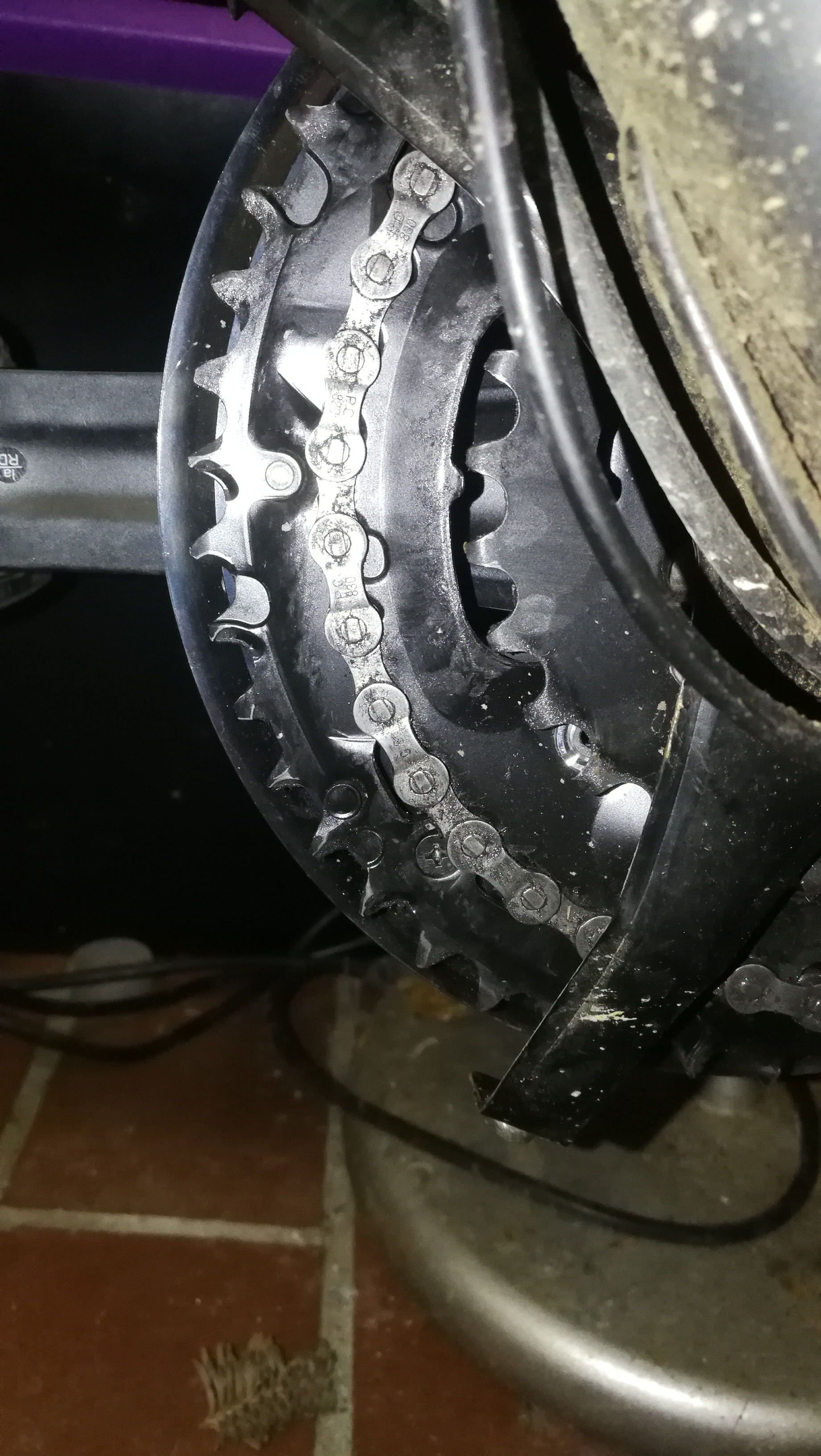

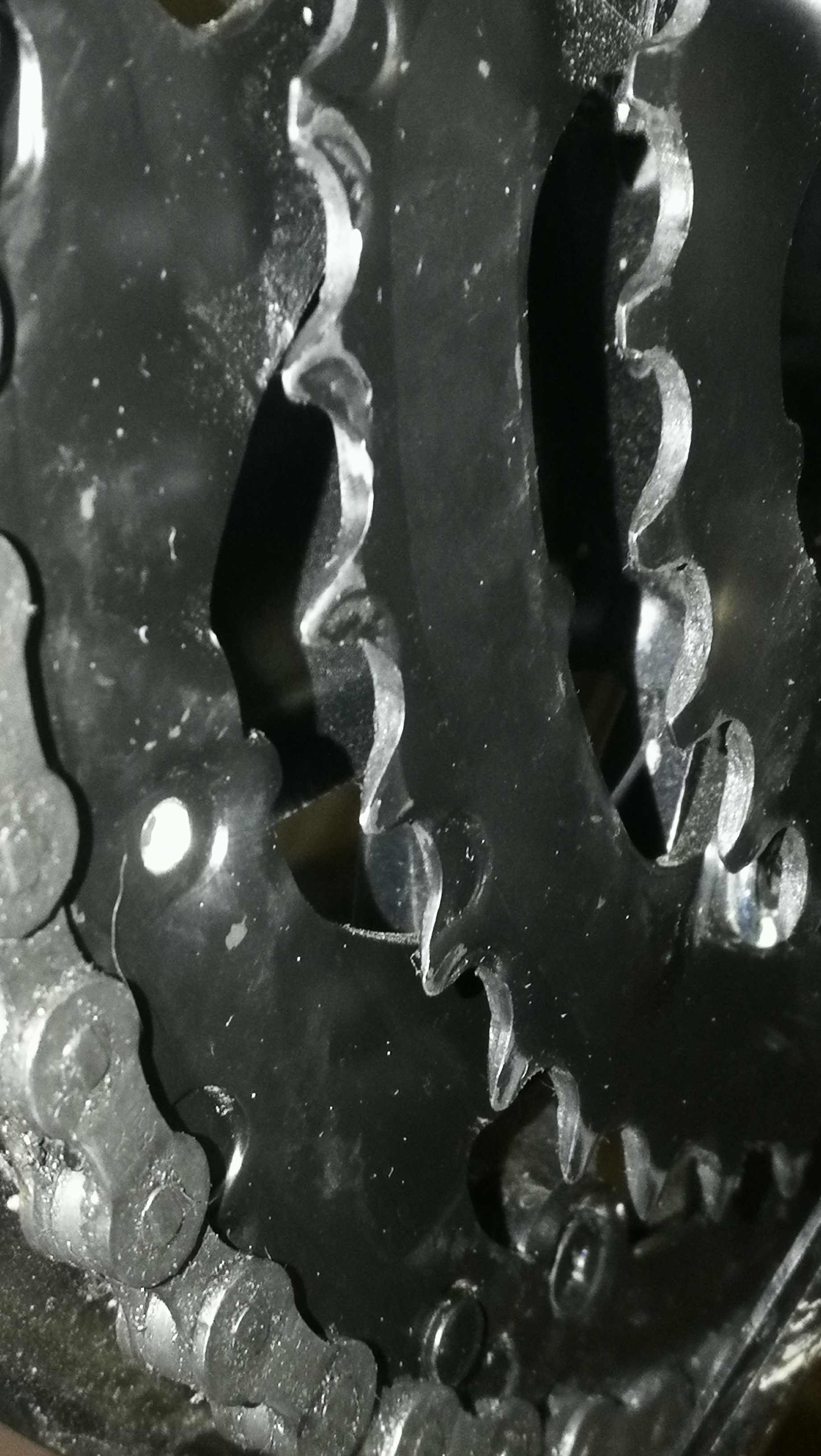

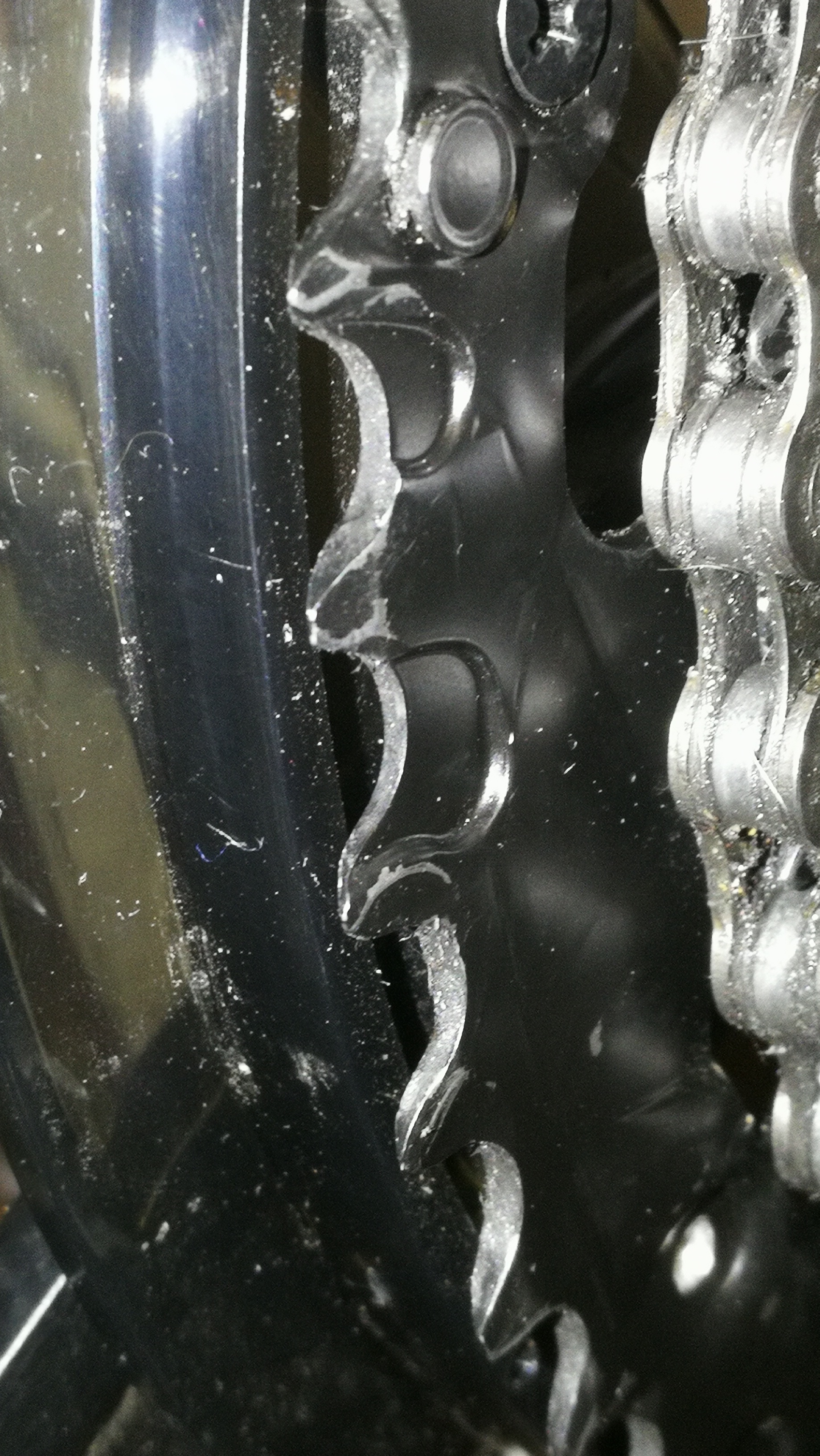

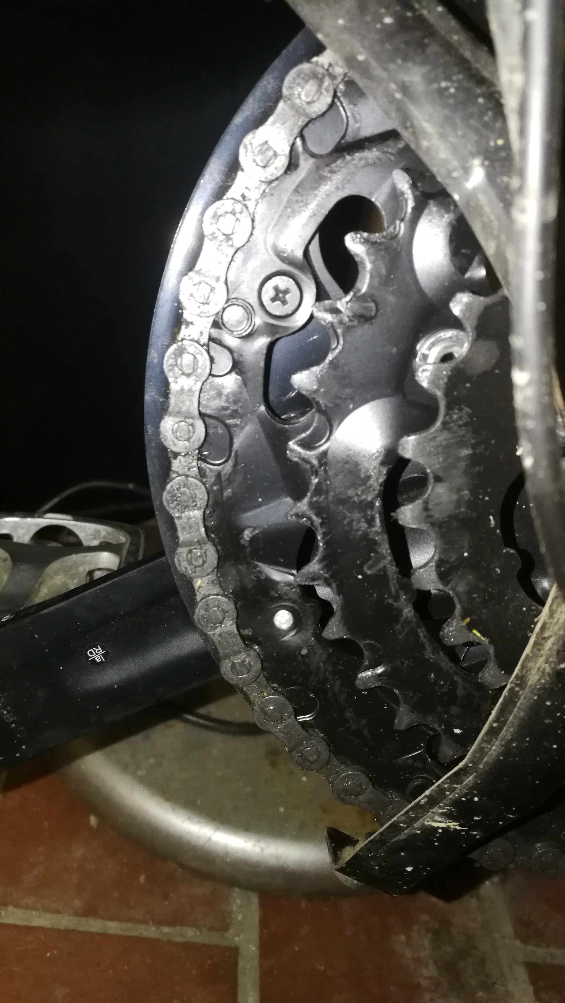

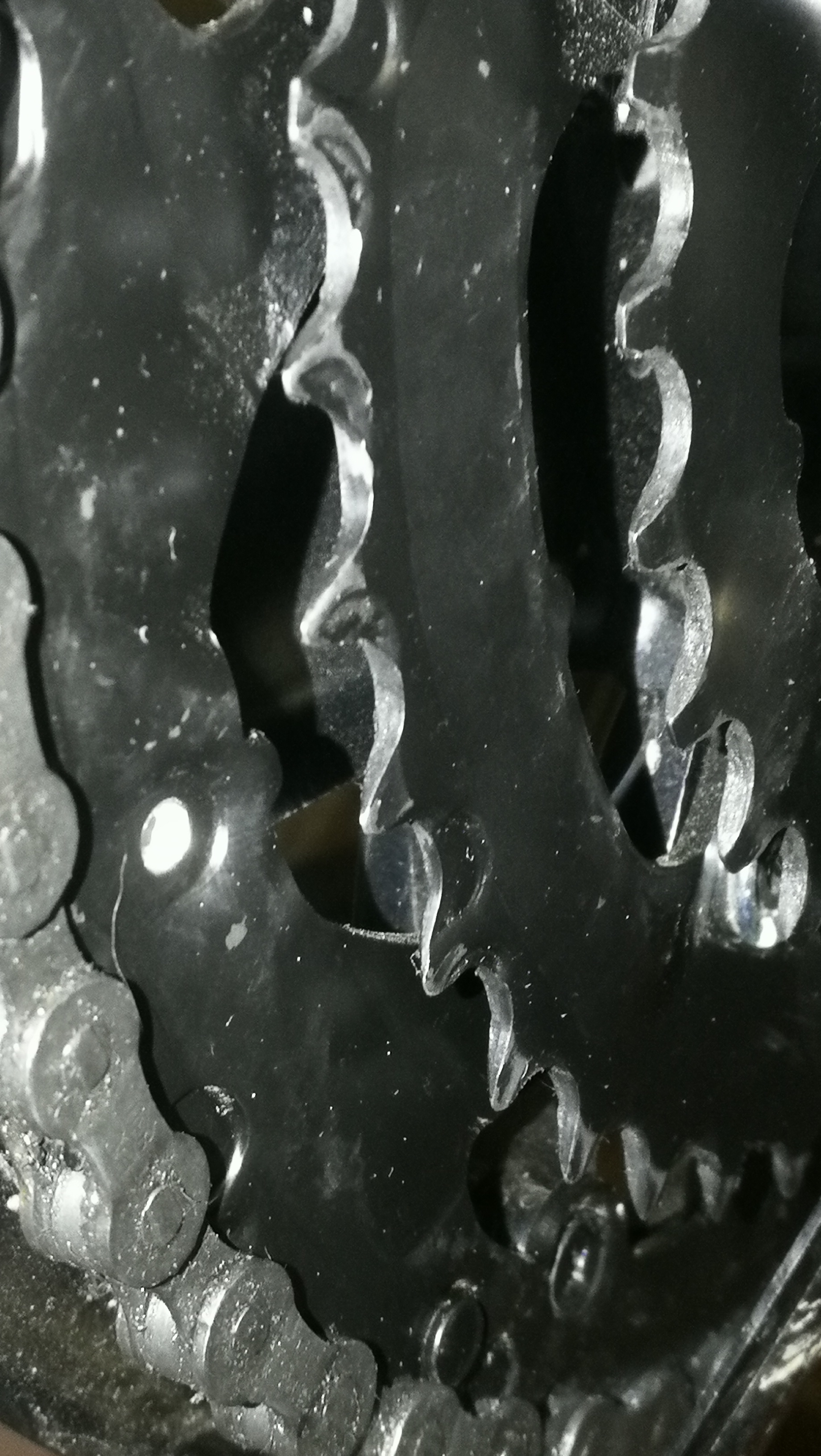

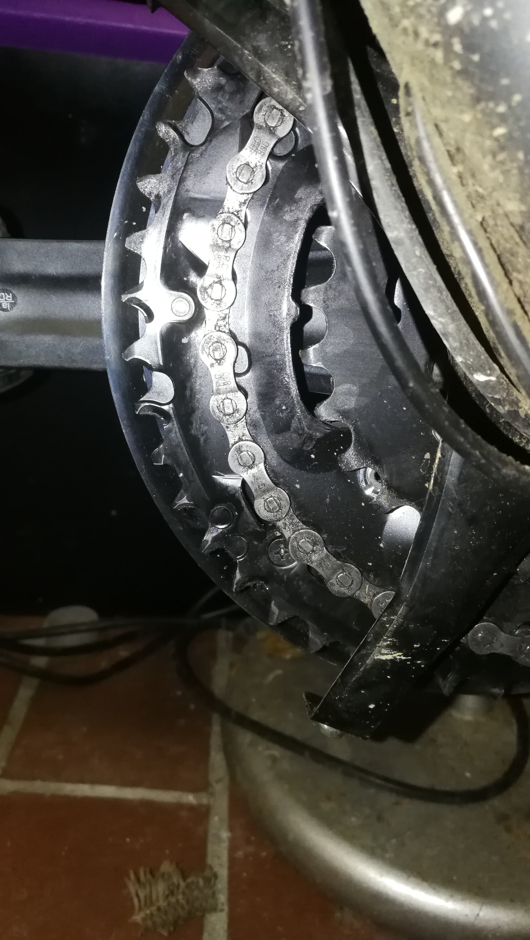

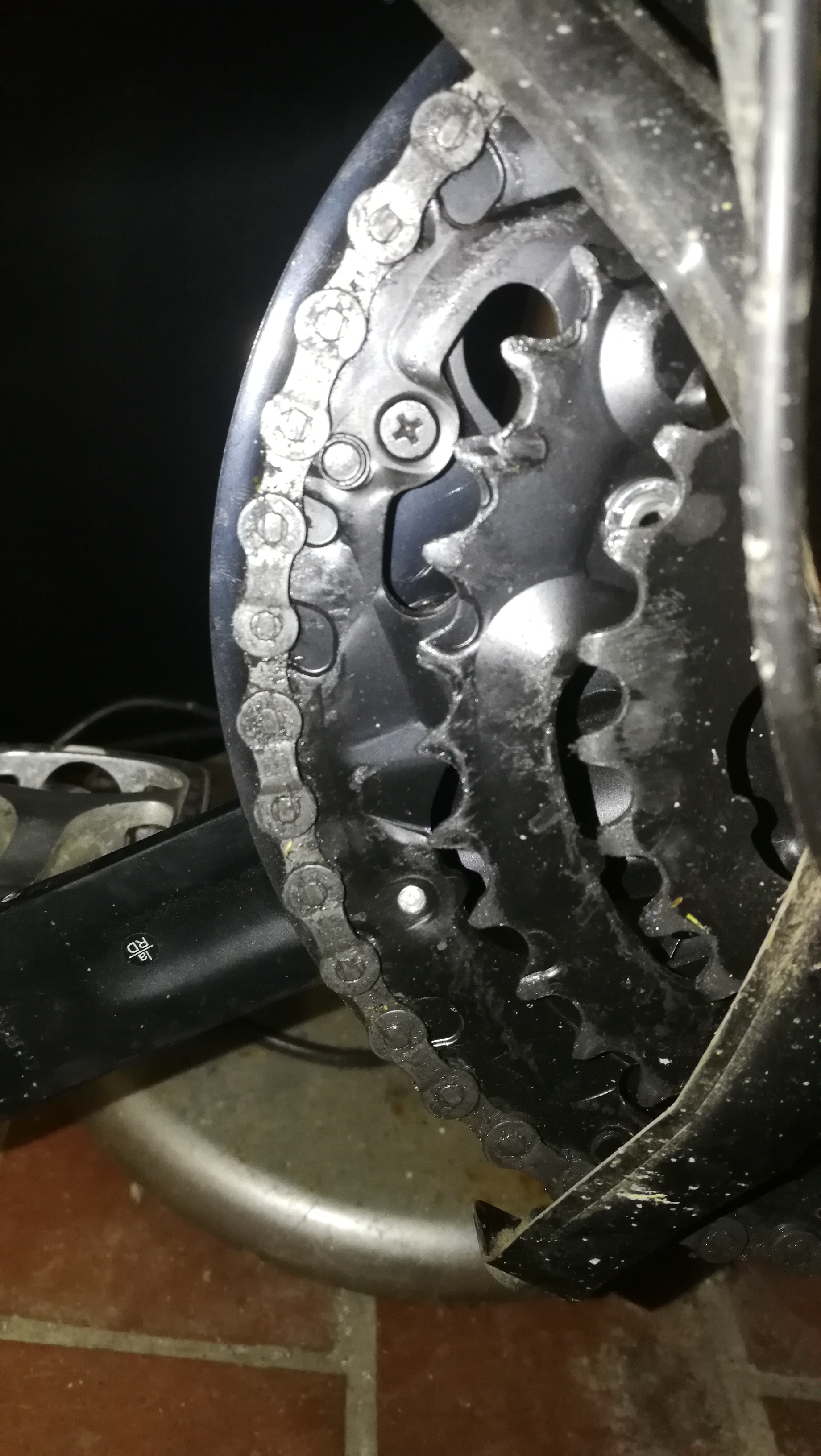

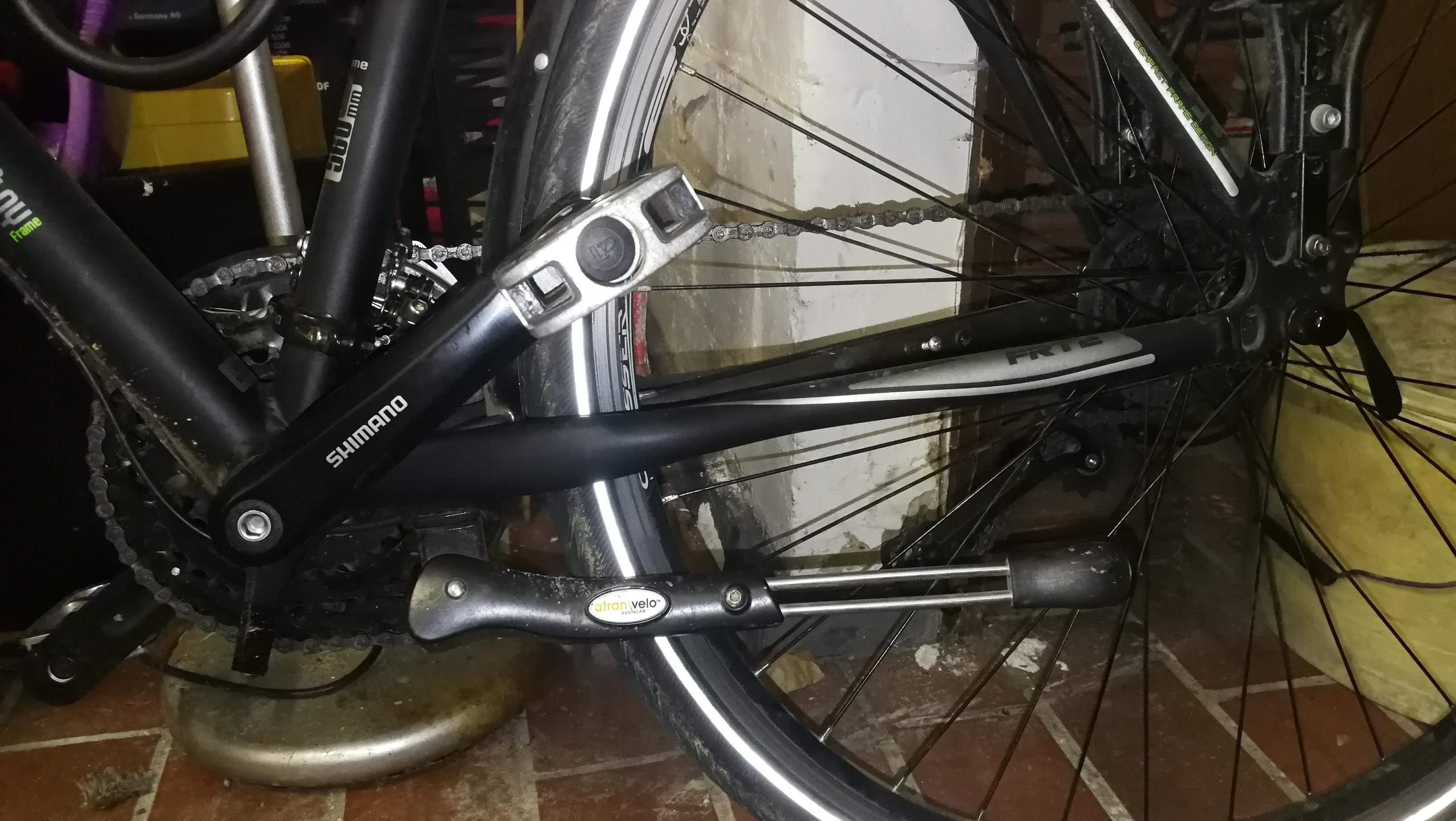

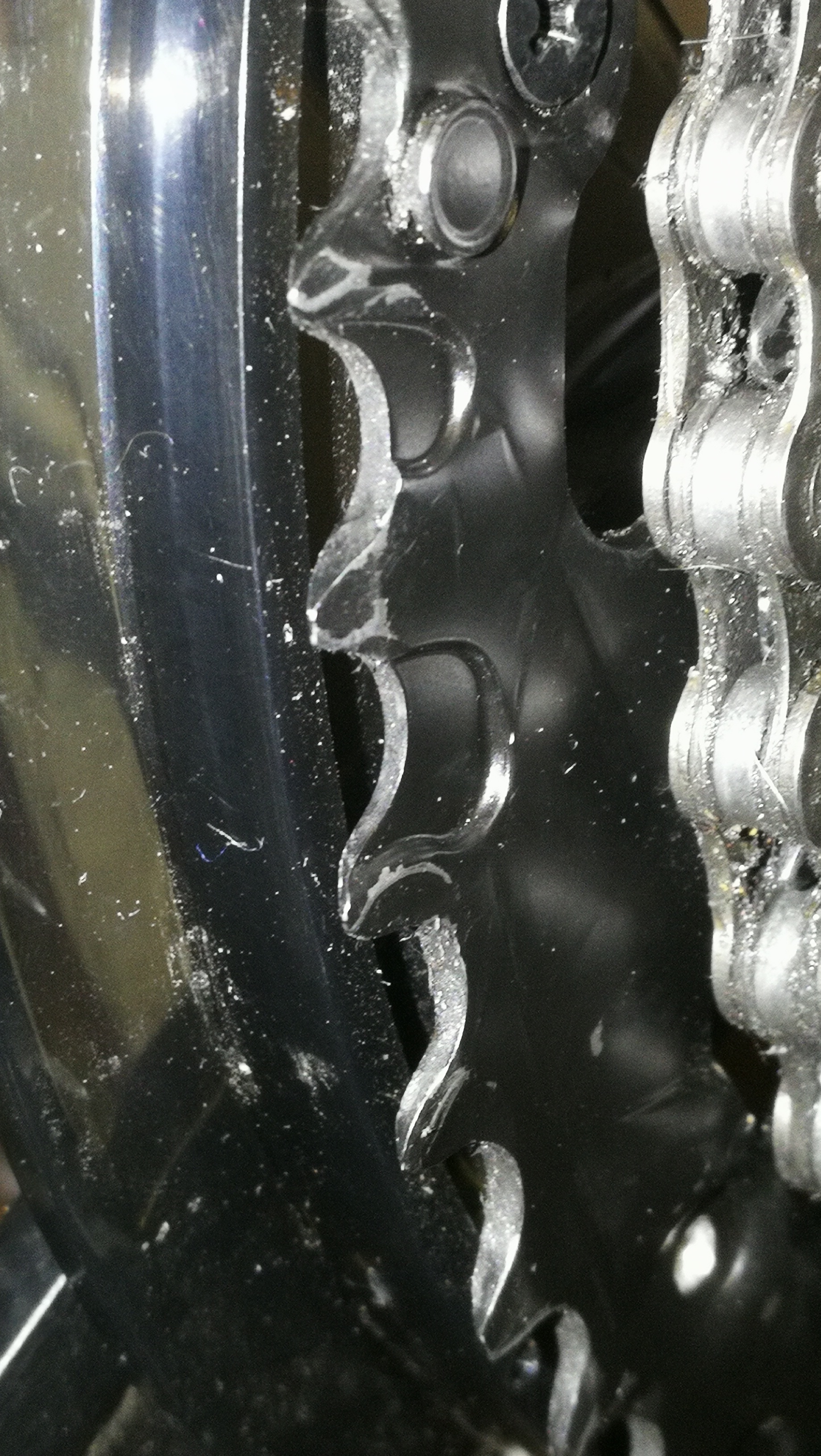

Kann man mit den Bildern mehr anfangen? Das Schaltwerk hat da noch Spielraum, man könnte es noch so weiter nach oben drücken, bis das Schaltröllchen mit der Kette dazwischen ans Ritzel kommt. Und Schrott kann die Kurbel nicht sein, ist nur bisschen von der Lackierung da ab und Siff dran.
ich wollt gerade sagen, das blatt sieht aber sehr sehr abgenutzt aus. die zähne sind ja richtig spitz!
Meinen Dank auch nochmal an Necrol für seine Bildanalyse mit der ich dann auch meinen Händler bearbeiten konnte! Ich bin stark am überlegen das Austauschrad dann gleich wieder zu verkaufen. Falls ich es nicht tue, werde ich aber in regelmäßigen Abständen das Gelenk unter die Lupe nehmen. Vielleicht hatte ich auch nur Pech und habe das eine rad aus tausend erwischt bei dem es Kacke lief.
Das kann doch nicht ernsthaft nach ca. 150km wieder im *rsch sein? Wenn es hoch kommt, dann max. 100km mit dem mittleren Blatt gefahren.
Und zuerst kommt das obere Schaltröllchen ans Ritzel und dann kann man weiter drücken, sodass der Käfig waagerecht ist und an die Strebe schlägt. 112er-Kette kann ich also knicken.
das mittlere blatt ist durch, die zähne sehen total abgenutzt aus, viel zu spitz. nach 100km eigentlich unmöglich außer shimano hat da dosenblech verarbeitet.

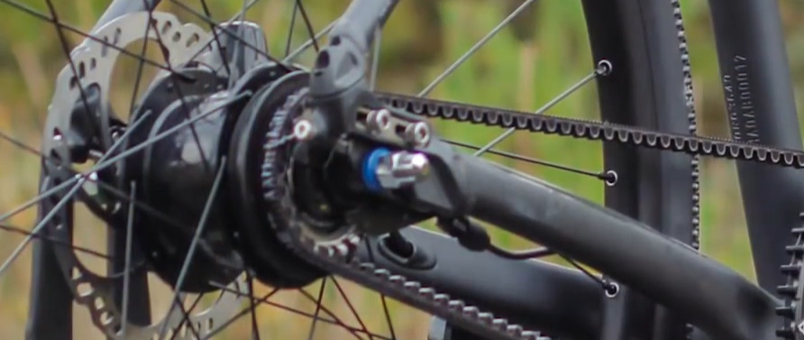

Probleme gab es mit dem Bike an sich, da kann allerdings der Riemen nichts für. Erst gab es üble Quietschgeräuche weshalb ist den Riemen erfolglos mit einer Pulle Silikonspray behandelt habe.... Nur lag der Fehler nicht am Riemen, sondern an den billigen Pedalen. Nachdem ich dann das Spray an der richtigen Stelle verwendet habe war zunächst Ruhe...…
Danach gab es Knarzgeräusche am Bike, sobald ich richtig in die Pedale reingehauen habe. Auch hier kann der Riemen an sich nichts für, wohl aber ein wenig die Technik die dafür benötigt wird.
Die Mischung aus zweifach gekreuzten Speichen und einem eher dürftig zusammengeschraubtem Rad ergab die Geräusche, wobei ich um ehrlich zu sein nicht genau sagen kann was von beidem die Geräusche verursacht hat.
Wie man auf dem Foto sehen kann, sind meine neuen Räder nun hinten dreifach gekreuzt und alle Verbindungsstellen und Schrauben wurden mit Lithiumfett beglückt. Seit dem ist das Rad absolut geräuschlos und wenn ich geräuschlos sage, dann meine ich es auch so.... :)
Für mich was das eben der Hauptgrund für den Gurt. Die Alfine macht ja schon keine Geräusche beim Freilauf, nur gibt es auch keine von der Kette. Man gleitet nur noch dahin......
Gurt oder Kette? Schwere Entscheidung....

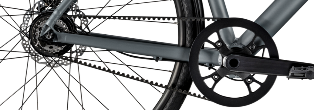

Nachteil vom Gurt ist eben, dass du einen Rahmen benötigst den du öffnen kannst und du brauchst zwingend auch eine Spannmöglichkeit. Das verkompliziert je nach Radaufbau einige Sachen, die man so von der Kette nicht kennt.
Am Stadtbike? Perfekt! Nie wieder dreckige Hosen, kannst problemlos mit Hochdruckreiniger das Rad sauber machen, keine Schmierereien mehr. Am Tourenbike? Du brauchst mehr Zeit um das Hinterrad demontieren zu können oder falls du mal den Gurt wechseln musst und du brauchst mehr Werkzeug, wobei das natürlich davon abhängt wie die Technik am Rahmen umgesetzt wurde.
Ghost hat es so lala gelöst, die Aufnahmen für das Hinterrad sind optisch gelungen aber technisch nicht so toll, weil du beim Radwechsel die Spanner in ihrer Position verändern muss um den Gurt abnehmen zu können. Erst dann kann das Rad abgenommen werden. Nach dem Einsetzen muss du also wenn du unterwegs bist, auf Gefühl den Gurt wieder wie vorher spannen.
Canyon löst es mit einem Exzenterlager, das sieht optisch besser aus, ob es den auch technisch problemlos läuft entzieht sich allerdings meinem Wissen, die Entscheidung gegen das Canyon ist aber aus anderen Gründen entstanden. Der Commuter 6.0 war mir zu schlicht, der 8.0 zu teuer.
https://www.canyon.com/en-de/urban-bikes/commuting-bikes/commuter/commuter-6.0/1956.html
https://www.canyon.com/en-de/urban-bikes/commuting-bikes/commuter/commuter-8.0/1958.html
Cannondale löst es schlau, dort kann man die vertikalen Ausfallenden verstellen. Technisch wie immer sehr gut umgesetzt, optisch ist diese Lösung aber für mich am wenigsten ansprechend. Das hätte man schöner lösen können, vor allem bei dem Bad Boy.
Gegen einen neuen Bad Boy sprach allerdings mehr die Alltagstauglichkeit. Das Supernova Licht in der Gabel ist optisch grandios, leuchtet nur leider nicht gut und nochmal ein Bike ohne jegliche Schutzbleche und ohne Dynamo wollte ich dann letztlich doch nicht. Ist halt ein Schönwetterbike und wenn ich in Kalifornien oder auf den Kanaren wohnen würde, hätte ich vielleicht dazu gegriffen, in Deutschland aber eher nur als "Zweitbike" zu gebrauchen.
Der Ghost hat letztendlich nach zähen Verhandlungen 1300€ gekostet, mit Alfine 11, Belt Drive, Ergon Griffen und Supernova E3 Pure 3 Beleuchtung. Das billige Shimano Bremssystem werde ich noch tauschen, bei der Kurbel bin ich noch am überlegen, Räder, Reifen, Bremsscheiben und Lenker sind nun getauscht und entsprechen dem was für mich das Optimum darstellt. In Summe sind es dann wohl um die 1800€, für das Geld hätte ich weder den BB1 noch den Canyon 8 bekommen und auch dort hätte ich noch Sachen tauschen "müssen".
Letzten Endes gefiel mir aber wohl mit am meisten, die Idee die Kabel nicht im Rahmen zu verstecken, was je nach Umsetzung zu blöden Geräuschen führt und immer eine Fummelei ist wenn man die Leitungen mal tauschen will.
Genug geschrieben..... Ich bin mit dem Carbon Belt Drive zufrieden, ist jetzt aber nichts wo ich sagen würde, man müsste es unbedingt haben. Eine Singlespeed Kette mit einer Nabenschaltung verhält sich jetzt auch nicht unbedingt so viel schlechter am Rad und kostet weniger.
Ich verstehe es auch nicht. Wie soll bitte ein Blatt nach lächerlichen 100km Schrott sein, wenn Kurbel samt Kette getauscht wurden?
Hier in dem Kauflink sehen die Zähne vom mittleren Blatt und großen Blatt auch so spitz aus. Die müssen sich doch irgendwas bei gedacht haben, sei es evl. besseres Schaltverhalten oder sonst was.
https://www.rosebikes.de/shimano-acera-fc-m361-kurbel-48-38-28zahne-667944
Banger schrieb:
teilweise die Lackierung vorhanden
Lackierung bringt keinen Vortrieb.
Wurden sie wirklich? Kurbel getauscht ohne Blätter?
In deinen ersten Fotos siehst du genau, dass du Platz zwischen Kette und Blatt hast. Das führt zum Rutschen.
Eigentlich kannst du es ja reklamieren. Hast es ja, wie es klingt, machen lassen.
Lackierung bringt keinen Vortrieb, aber ich wollte damit hinaus, dass der Verschleiß nicht so groß ist. Ja, wurde von mir getauscht und in der Luft hängt da nichts. Sieht nur so aus, weil in den Blechen auf den Seitenflächen selber solche runden Einbuchtungen drin sind, die vermutlich gewollt sind und die die Kette nicht komplett verdeckt, weil die Kette bereits in den Zahnzwischenräumen aufliegt. Diese Einbuchtungen sieht auf dem jeweils leeren Blatt neben den Zahnzwischenräumen auch.
