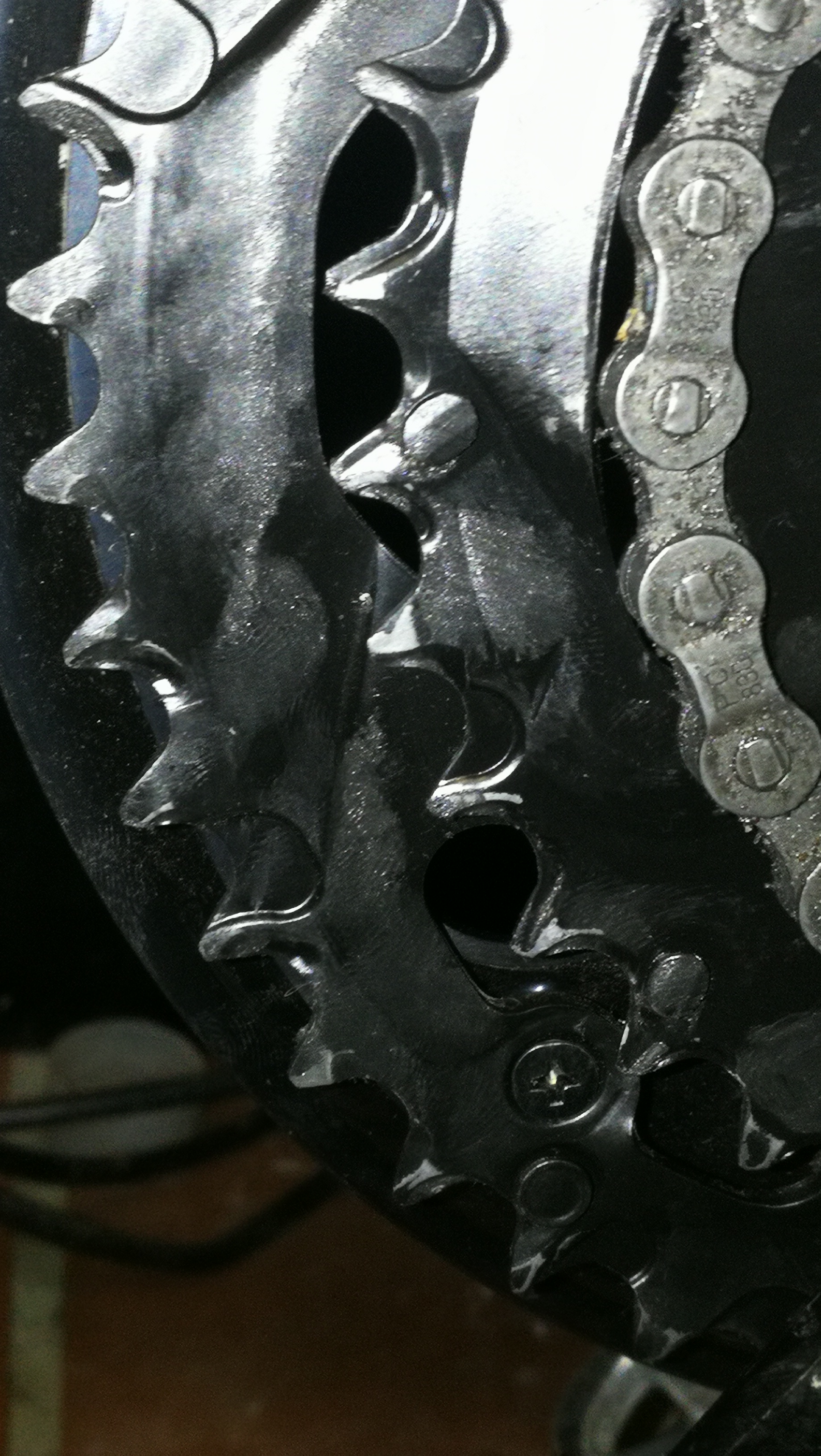

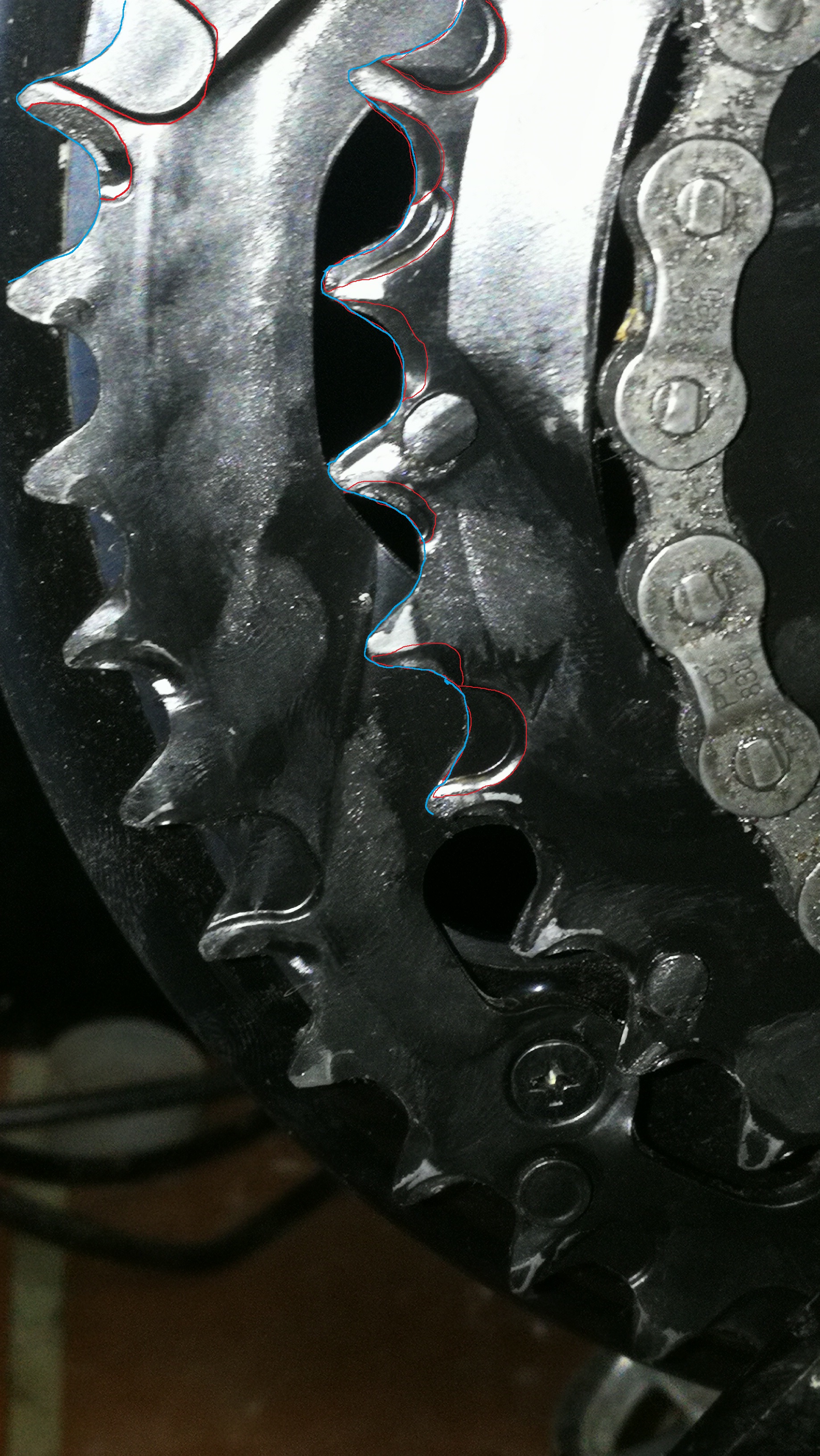

Das darf nicht sein und führt zu deinem Problem mit dem Rutschen.
Towatai schrieb:Meinen Dank auch nochmal an Necrol für seine Bildanalyse mit der ich dann auch meinen Händler bearbeiten konnte! Ich bin stark am überlegen das Austauschrad dann gleich wieder zu verkaufen.

Tja, gute Frage, ich auch nicht. Tausch das Blatt, falls es dann immer noch springt ... kannst du den Freilaufkörper immer noch tauschen lassen und hast ein Ersatzblatt.Banger schrieb:Und ich verstehe es trotzdem nicht, warum das Blatt nach ~150km, bzw. jetzt ~160km, im *rsch sein soll.
