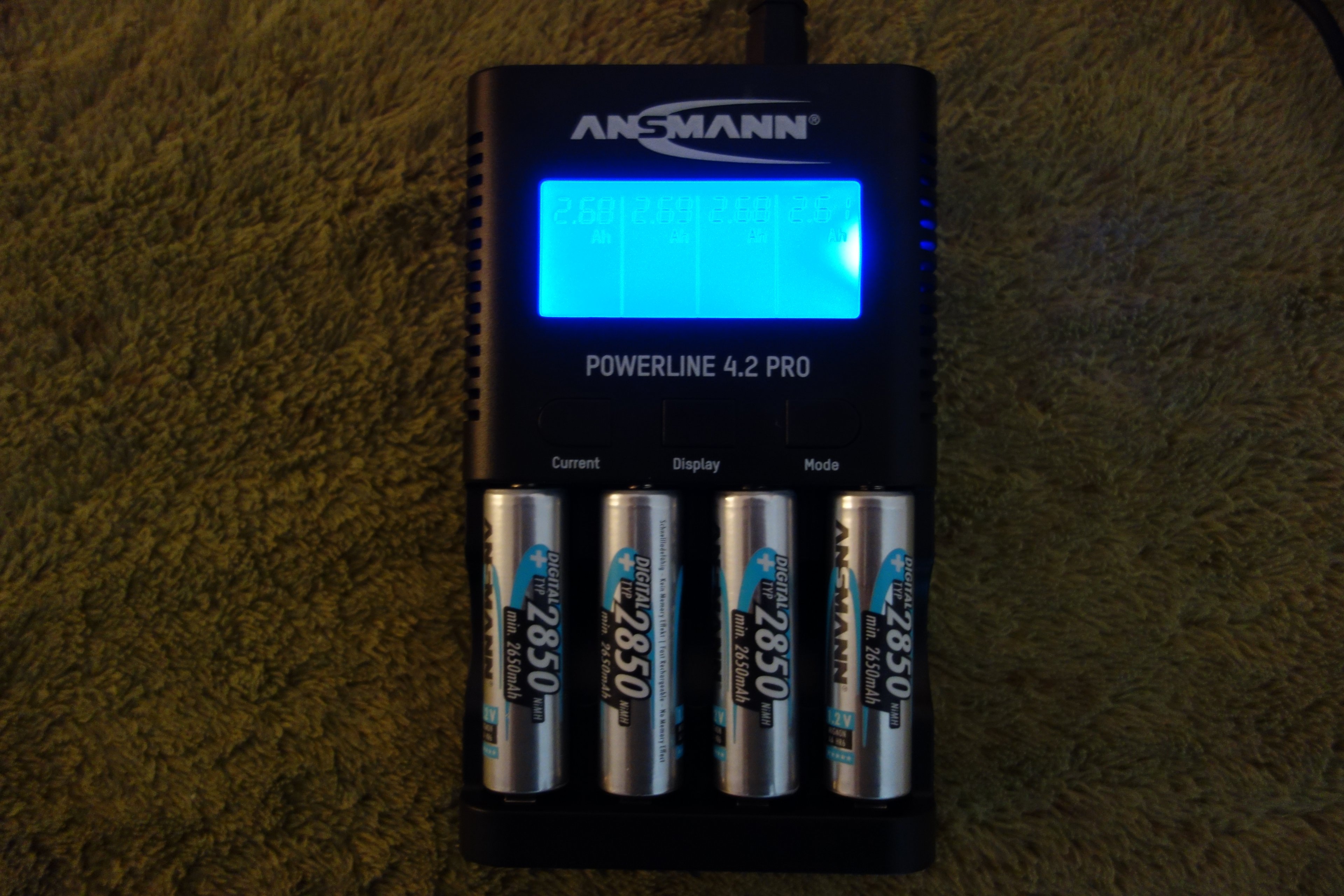

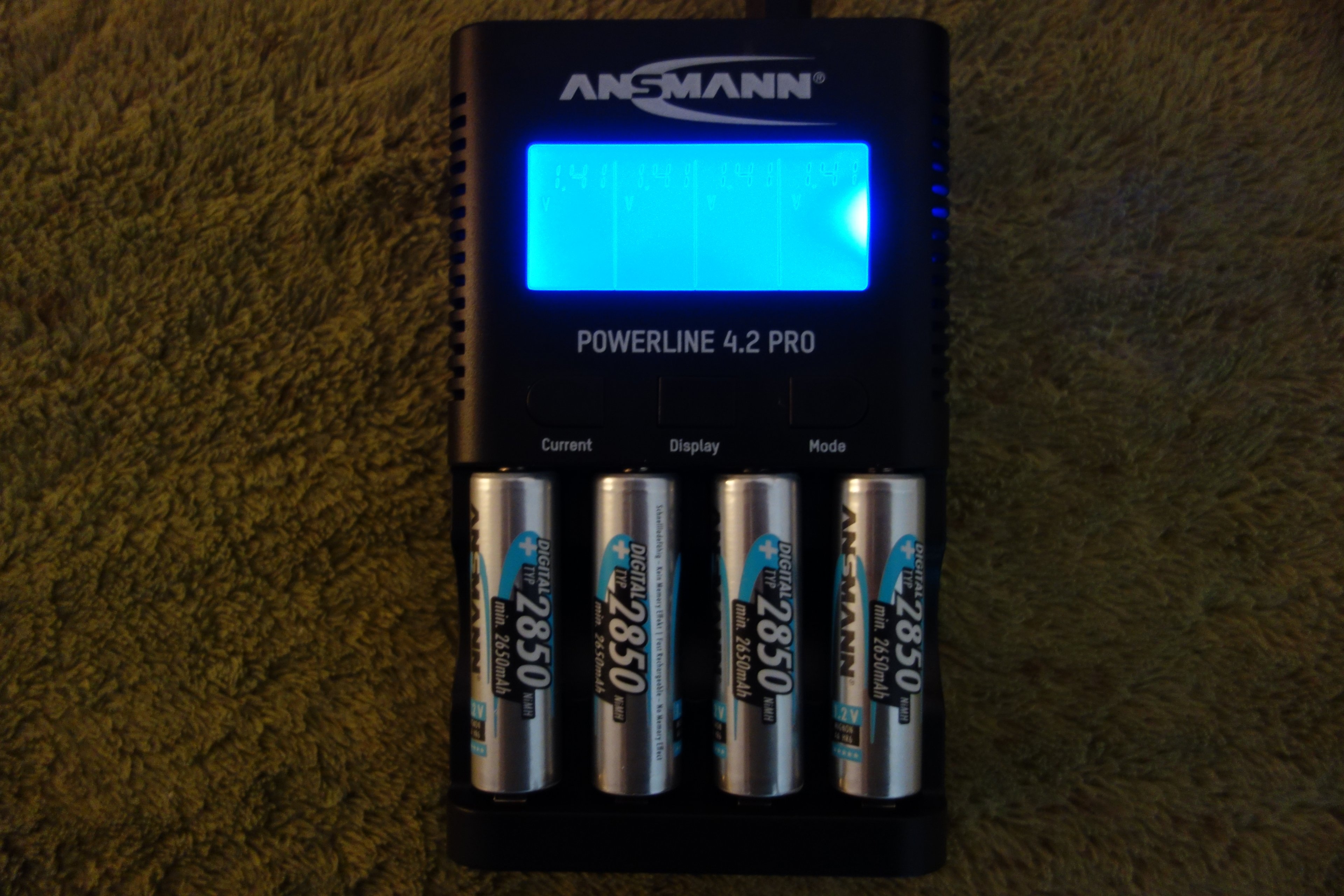

Nein, ein deutscher Hersteller aus Assamstadt aus Franken, der seit 1991 am Markt ist. Im Grunde einer der besten Hersteller überhaupt. Der angeführte "Bestseller" von Dir (ich lach mich scheckig!) kommt übrigens von einem völlig unbekannten Zwischenhändler der sich "Kraftmax" nennt (wahrscheinlich einer der zigtausenden Import-Export Heinis in Deutschland (rebrand, keine Entwicklung)).

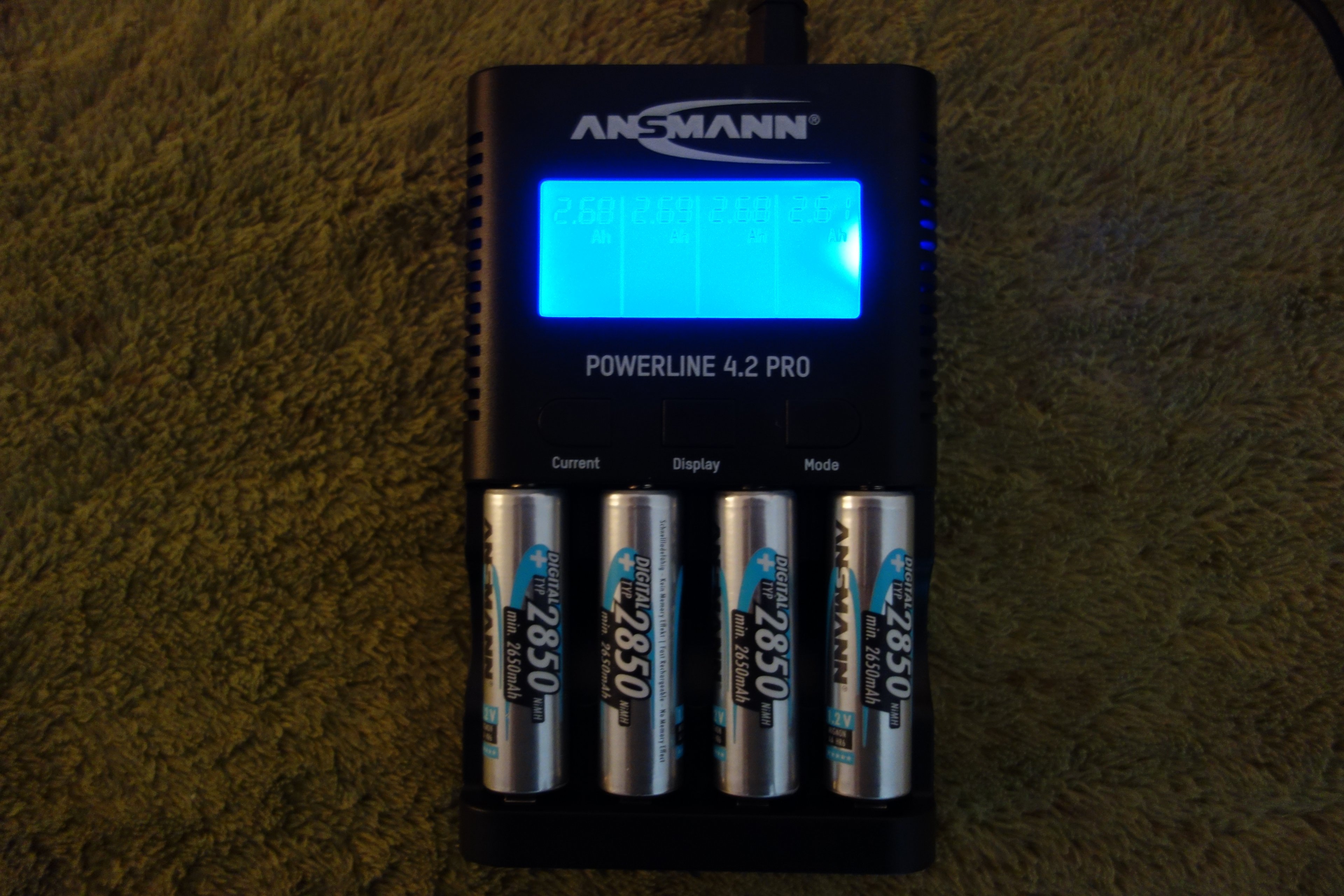

![DSC05111[1].JPG DSC05111[1].JPG](https://pics.computerbase.de/forum/attachments/767/767069-78baec7a86ae30b556cae189b2ad9fd1.jpg?hash=eLrseoauML)

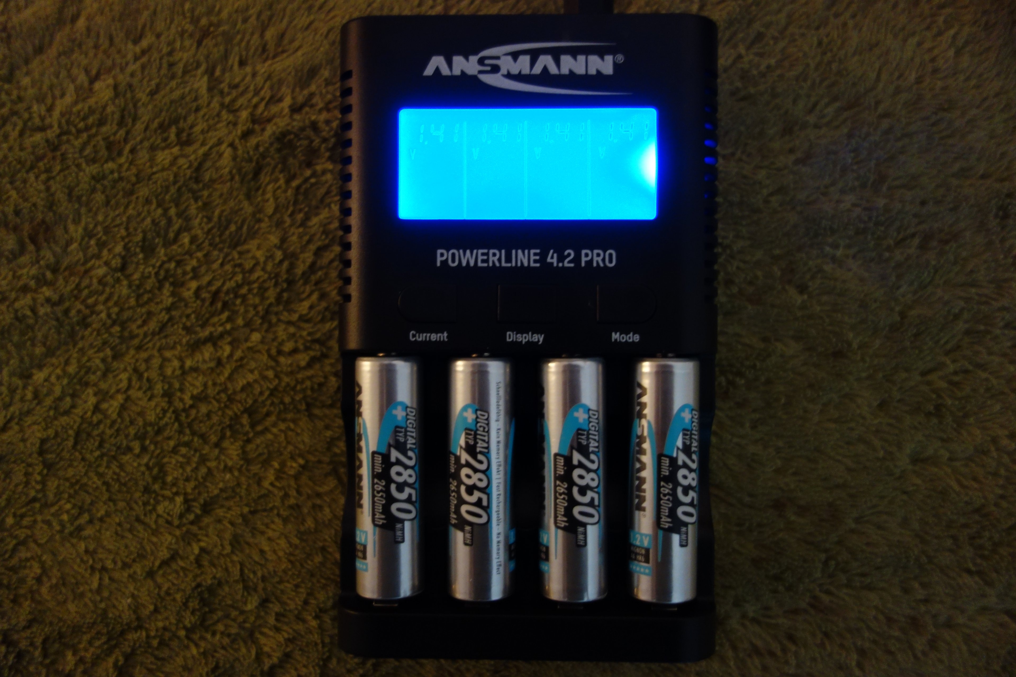

![DSC05112[1].JPG DSC05112[1].JPG](https://pics.computerbase.de/forum/attachments/767/767072-c34fc07f9f5cff5f1bd626037e6f6edf.jpg?hash=w0_Af59c_1)
Das sind vier 16 Monate alte Akkus die ich gestern über Nacht geladen habe. Sie wurden viel benutzt und haben sogar noch ihre garantierte Mindestkapazität...

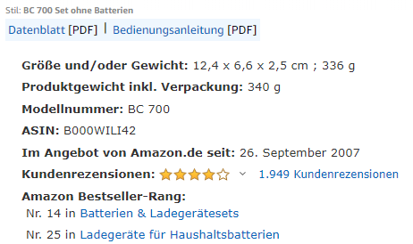

Mr.Seymour Buds schrieb:Der angeführte "Bestseller" von Dir
Kraftmax ist der "Vertrieb" für ein durchaus gelungenes chinesisches Ladegerät (bc-4000), was der direkte Nachfolger von den "damals" schon beliebten (bc-700) ist. Was da im Namen steht ändert nichts daran, dass eines der wenigen Geräte ist die folgende Funktionen aufweisen können.
- Delta U-Lader mit Einzelschachtüberwachung
- Mikroprozessorsteuerung
- Einzelschachtsteuerung
- Aktuelle Akku-Spannungs-Anzeige
- Ladefortschrittsanzeige
- Entladefunktion
- Testfunktion (Kapazitätsmessung)
- Refresh-Funktion (Akku-Pflegeprogramm)
- Akku-Defekt-Erkennung
- Ladestrom wählbar 200/ 500/ 700mA
- Für NiCd, NiMH Micro AAA, Mignon AA Akkus (Akkus nicht enthalten)
https://www.amazon.de/dp/B000WILI42
Nur würde ich das BC-700 heute eben niemandem mehr empfehlen und das BC-1000 ist auch schon eingestaubt.
https://www.amazon.de/dp/B0064A5QM2
Das BC-4000 ist eben das aktuellste Modell, egal ob da jetzt Conrad, Technoline oder Kraftmax im Namen steht.

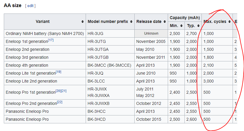

https://de.wikipedia.org/wiki/NiMH-Akkumulator_mit_geringer_Selbstentladung
Zurück zum Thema. Lass dich nicht durch Akkus mit hoher Kapazität blenden, wenn du sie länger nutzen möchtest!

Bei den Eneloops kannst du an der Tabelle sehen, wie sich die Technik über die Jahre entwickelt hat, was du aus China bekommst ist Glückssache.

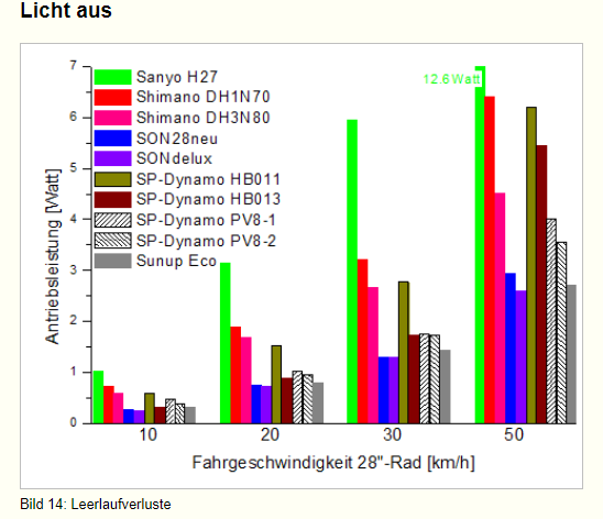

Banger schrieb:Und was sollen teure Nabendynamos besser machen, außer weniger wiegen? Erreicht die Lampe bei weniger Umdrehungen Helligkeit X, also eher als bei einem billigen Dynamo?
Du vergisst mehrere Sachen!
Ein besseres Dynamo...
...wiegt weniger, das ist aber ein zu vernachlässigbare Größe.
...ist besser gekapselt und hat vermutlich bessere Lager, du solltest nicht vergessen, das es nun mal auch eine Nabe ist!
...hat einen geringeren Widerstand, im Gegensatz zum Seitenläufer ist es immer an bremst konstant! Versuche mal so eine Achse zu drehen, wenn das Rad nicht festgeschraubt ist!
...erreicht schneller die Leistung auch bei niedrigeren Drehzahlen, wobei hier die Technik auch bei den günstigeren schon gut ist.
https://fahrradzukunft.de/14/neue-nabendynamos-im-test/
Weitere (und vielleicht aktuellere) Vergleiche kannst ja denke ich selbst suchen.
Ich meine, die größten Unterschiede gab es beim Betrieb ohne Last (Lampen ausgeschaltet), wo der billige Shimano Wirbelstromverluste hatte.

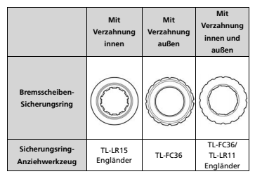

ich habe mir dummerweise meine Bremsscheibe am Hinterrad kaputt gefahren, da ich die Beläge zu spät gewechselt habe. Es handelt sich um ein Canyon Roadlite AL aus 2017, die Bremsscheibe ist eine Shimano SM-RT54-S 160mm.
Brauche ich noch etwas außer Bremsscheibe, Abzieher und die Bremsbeläge aus dem Link unten? Passt das alles zusammen?

@ettan
Du solltest als erstes mal schauen welche Befestigung deine Bremssscheibe überhaupt verwendet.
Die von dir verlinkte Bremsscheibe ist ausserdem in meinen Augen "Billigschrott" und nur für Resin Beläge geeignet.
