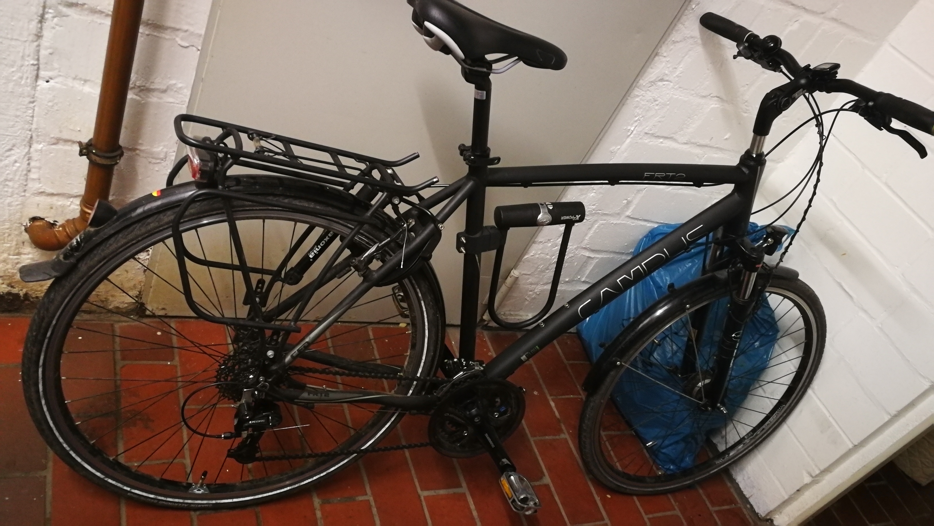

So wurde mein Rad ausgeliefert und trotz verbauter Alfine 11 Nabenschaltung und 28er Rädern sind die Räder zweifachgekreuzt eingespeicht worden. Selbst mit meinen 70kg Lebendgewicht hat es beim Fahren, wenn ich richtig in die Pedale getreten habe zu Geräuschen geführt, weil das Rad der Belastung nicht gewachsen war. Das man hier wie üblich "nur" 32 Speichen nimmt, wäre bei meinem Gewicht unkritisch, aber wird jeder Händler einen schwereren Fahren sofort drauf hinweisen?

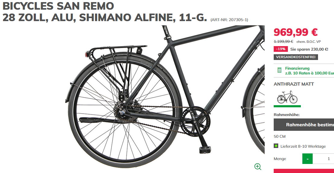

Hier die Laufräder taugen dann auch nichts?
https://www.boc24.de/p/bicycles-san-remo/207305/?filter.Anzahl_Gaenge=11&filter.Anzahl_Gaenge=8&filter.Schaltung=Shimano Alfine&filter.Schaltung=Shimano Nexus&sortBy=ct#itemId=207305-1
Und meine taugen auch nicht? Anscheinend ja nicht, wenn das hintere Laufrad langsam Seitenschlag hat jetzt nach knapp 4000km. Dabei haben die 36 Speichen.
Muss halt alles 95kg auhalten, dann manchmal bis geschätzt 8kg Gepäck und geschätzt so 16/17kg Gewicht vom Fahrrad.

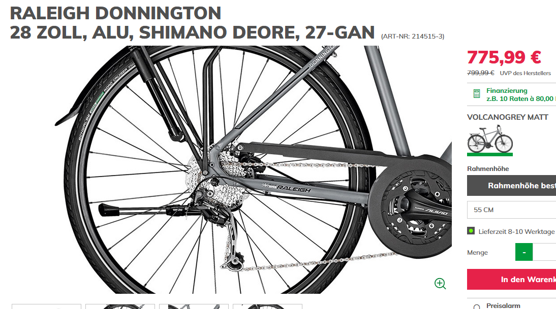

Das umgetauschte Raleigh Donnington hatte sogar Laufräder mit 32 Speichen und war für 130kg Systemgewicht ausgelegt.
https://www.boc24.de/p/raleigh-donnington/214515/?q=donnington&qc=fahrraeder#itemId=214515-3

Hier die Laufräder taugen dann auch nicht?
Interessanterweise 36 Speichen und dreifachgekreuzt, wenn es wie auf dem Bild aufgebaut ist. An dieser Stelle hätte ich absolut nichts einzuwenden.
EDIT: Da siehst du wo der Preisunterschied oft hingeht.
1200€
800€
Für einen schweren Fahrer ist der Aufbau von dem Raleigh Rad nichts.
Banger schrieb:

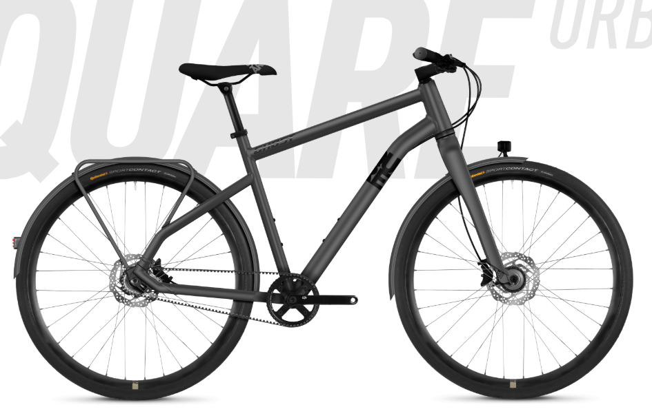

Also Laufrad vom Ghost und Raleigh schlecht
Bei Ghost würde ich sagen auf jeden Fall, bei Raleigh nicht zwingend, da bei einer normalen Schaltung es nicht vorgeschrieben ist, das Rad dreifachgekreuzt einzuspeichen.

Falls du dein künftiges Rad nach ab Werk nach verbauten Felgen auswählst wirst du lange suchen oder am Ende selbst bauen müssen.
Das San Remo ist eh nicht nach Laufrad ausgesucht, auch nicht die anderen, die ich mir angesehen habe. Habe ja auch so schon "keine" Auswahl, wenn ich 11er-Nabe und 1000€ kombiniere. :kotz: Wollte trotzdem mal wissen, ob die Einspeichungsart von San Remo, Donnington und Campus FRT2 taugt.

Um die Verwirrung zu maximieren. Getriebenaben haben oft so große Flansche (dort wo die Speichen ansetzen), dass man die Räder nur 2-fach gekreuzt aufbauen kann, da die Speichen sonst zu schräg in der Felge stehen. steif werden die Laufräder dennoch, eben weil die Flansche so groß sind. Und es gibt auch noch mehr Qualitätsmerkmale von Laufrädern als das Einspeichmuster und den Rundlauf. Das macht aber alles nur sehr kompliziert (und meist teurer).
Und extra dicke Speichen sind in den aller meisten Fällen nicht sinnvoll und sogar kontraproduktiv. Bei Fahrern um 100kg sind Speichen in Ordnung, die im Mittelteil 2mm haben oder auf 1,8mm verjüngt sind. Extra dick würde bedeuten, dass der Mittelteil stärker als 2mm ist.
