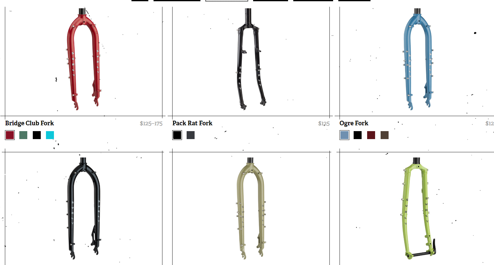

Was an Surly falsch ist?
https://surlybikes.com/parts/forks#touring_forks

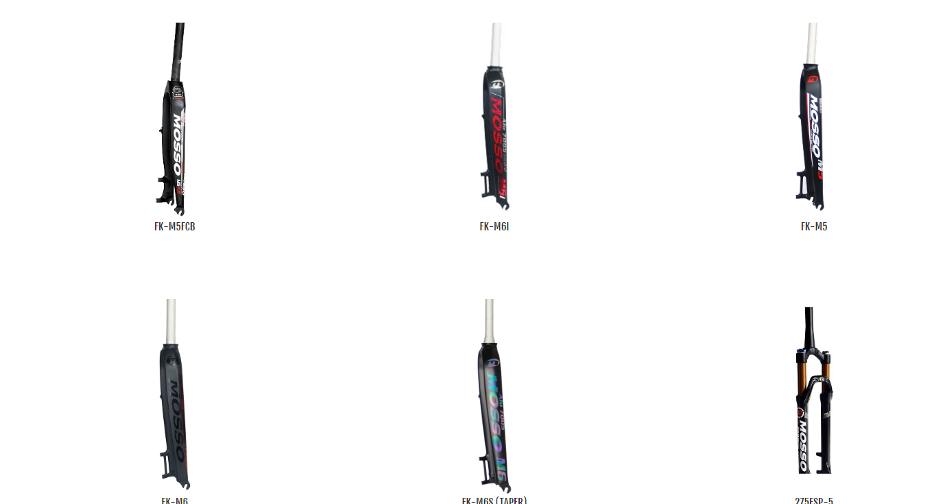

Sehen für dich so moderne Starrgabeln aus? Sowas kannst du bestenfalls in einem Retrobike verbauen. Suche mir mal einen Hersteller aus, der wie Mosso (Taiwan) Gabeln herstellt, wie du sie auf aktuellen Fahrrädern die in Deutschland verkauft werden zu sehen bekommst.
http://www.mosso.com.tw/products.php?func=p_list&pc_parent=7
Ja du kannst dir das alles irgendwo aus China und Taiwan beordern, wenn du aber nicht gerade ein Retrobike bauen willst kommst du mit den Komponenten die du hierzulande kaufen kannst nirgendwo hin.

Bleibt die Tatsache, dass die Auswahl grottenschlecht ist und du am Ende mit Sicherheit viel mehr ausgibst, als für ein fertiges Bike + Wunschkomponenten bezahlen würdest. Dabei wäre es eigentlich kein Problem für die Hersteller, für ihre Bikes fertige Rahmensets zum Verkauf anzubieten, früher war das sogar durchaus üblich.
Optik ist mir beim Rad egal, Funktion zählt. Ich könnte „modern“ jetzt nicht definieren, was genau meinst du? Steckachsen und „aerodynamische“ Gabelscheiden? Gibts doch, auf Wunsch auch vom Rahmenbauer in unterschiedlichster Ausführung.

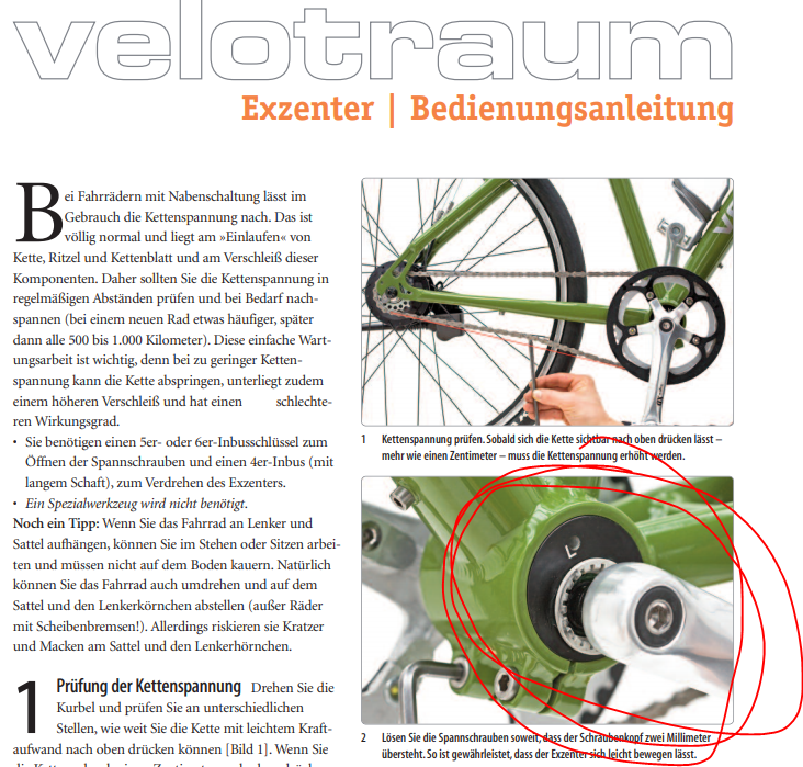

Ich glaube der schwierigste Teil könnte das (Extender-) Tretlager plus Kurbel sein. Kettenspanner fände ich kostensparender. Laufrad und Schaltzüge kannst du selbst einbauen. Falls du künftig sicher nicht auf Disc wechseln willst brauchst du keine Disc-kompatible Nabe. Wozu du ein Übergangsrad brauchst ist mir nicht so richtig klar, so lange wird der Radmechaniker nicht brauchen. Im Zweifel kannst du dir auch eins leihen und Kosten sparen oder eben Öffis für wichtige Wege nutzen.

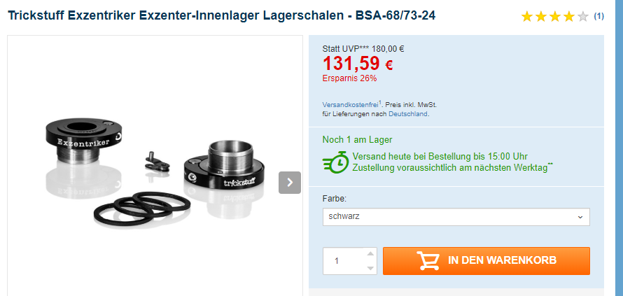

Kurbel mit Exzentertretlager (2) -> 100€
Vergiss es!
Nicht nur das sowas mehr kostet:
Ist bei Rädern die explizit dafür gebaut wurden, das Tretlagergehäuse meist grösser und eine eigene Lösung verbaut die einen größeren Verstellbereich hat.
Reaktionen: Banger

Edit: So eine Tretlageraufnahme wie bei Xexex ist es nicht am Campus.

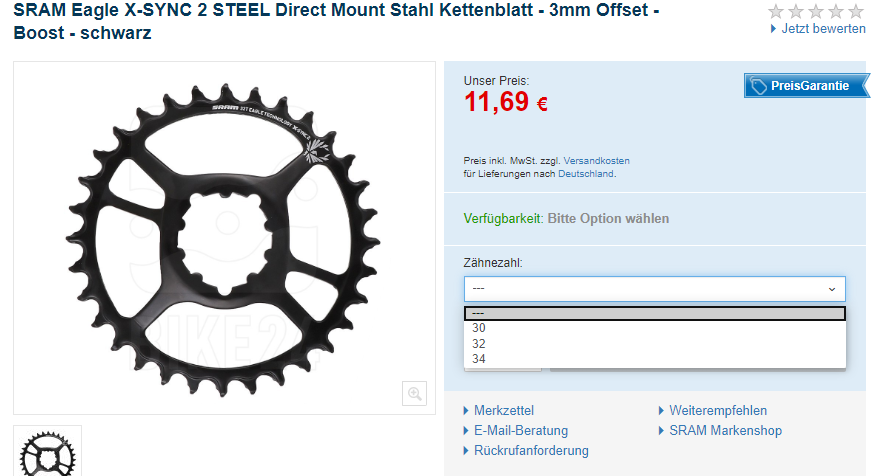

eine Frage. Ich habe eine Sram GX Eagl, 12-Speed Schaltung mit einer Sram Stylo Eagl DUB 30T, Boost, 175mm Kurbel, dazu eine Sram XG-1275, 10-50T Kassette. Jedoch fehlen mir auf geraden Wegen einfach noch 2-3 Gänge mehr, um mehr Kraft auf die Pedale zu bekommen. Was kann ich da tun?
Solange du den kleinsten Gang nicht ausreizt, könntest du auf ein größeres Kettenblatt wechseln.
Falls du aber auch unten rum alle Gänge brauchst, musst du wohl an deiner Trittfrequenz arbeiten.
