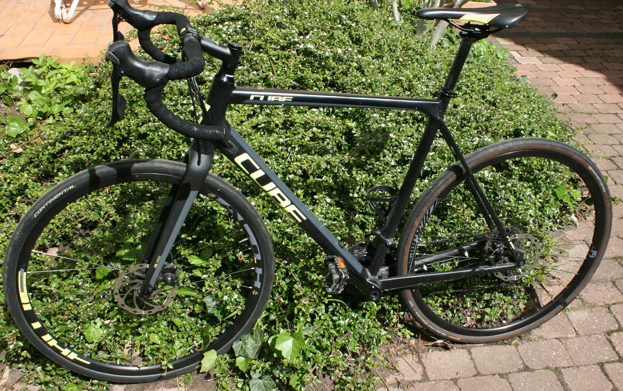

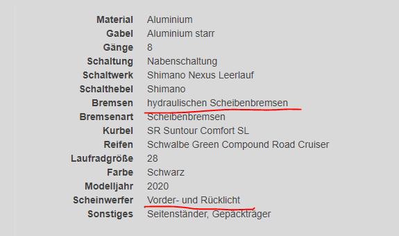

Ein Kiesfahrrad mit einer Getriebenabe. Quasi wie ein Hybrid aus aus Kettenschaltung und 2-Gang-Nabenschaltung.
petunientopf schrieb:
Meinungen hierzu?

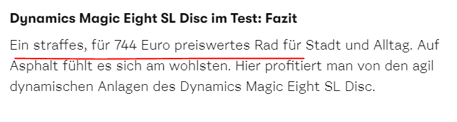

Kann man machen, bei solch "detaillierten" Angaben, lässt sich aber kaum etwas mehr zu sagen.
Selbst die Bilder sind so unscharf, dass man nicht mal den Hersteller der Bremsen erkennen kann. Zum Glück gibt es dazu einen "Test".
https://www.radfahren.de/test-technik/dynamics-magic-eight-sl-disc-test/
Interessant an dieser Stelle.
Grundsätzlich kannst du aber zuschlagen, ich sehe da zumindest keine groben Schnitzer und zur Probe gefahren bist du es ja auch, was letztlich entscheidend ist.
EDIT: Eine Anmerkung vielleicht noch. Es ist eine Shimano Nexus verbaut, sind die nicht immer mit Rücktrittbremse? Mich würde es Kirre machen, aber da du es ja bereits gefahren bist, ist es ja deine Entscheidung.
Ich meine, die von mir getestete 8er-Nexus hatte Freilauf, bin mir da aber nicht mehr sicher.
Reaktionen: xexex
Ok! Früher war meines Wissens Nexus Rücktritt und Alfine Freilauf, dann wurde es anscheinend irgendwann geändert.
Reaktionen: Banger
Ich denke der Preisaufschlag ist der aktuellen Situation geschuldet.
Ne war keine Rücktrittbremse, darauf hab ich geachtet ;)
Reaktionen: xexex

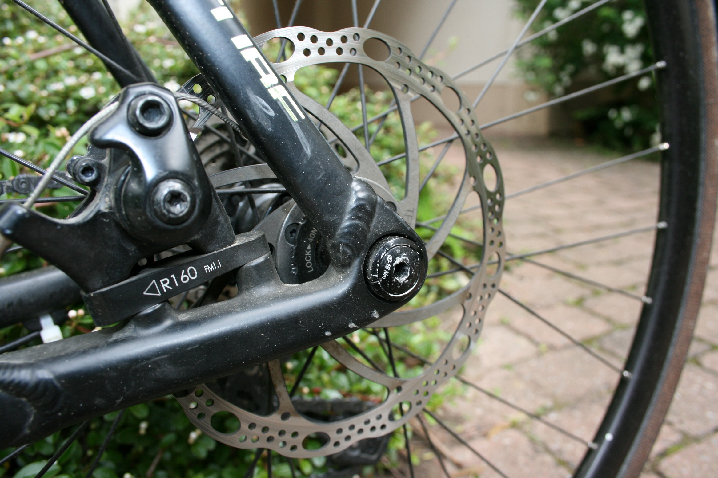

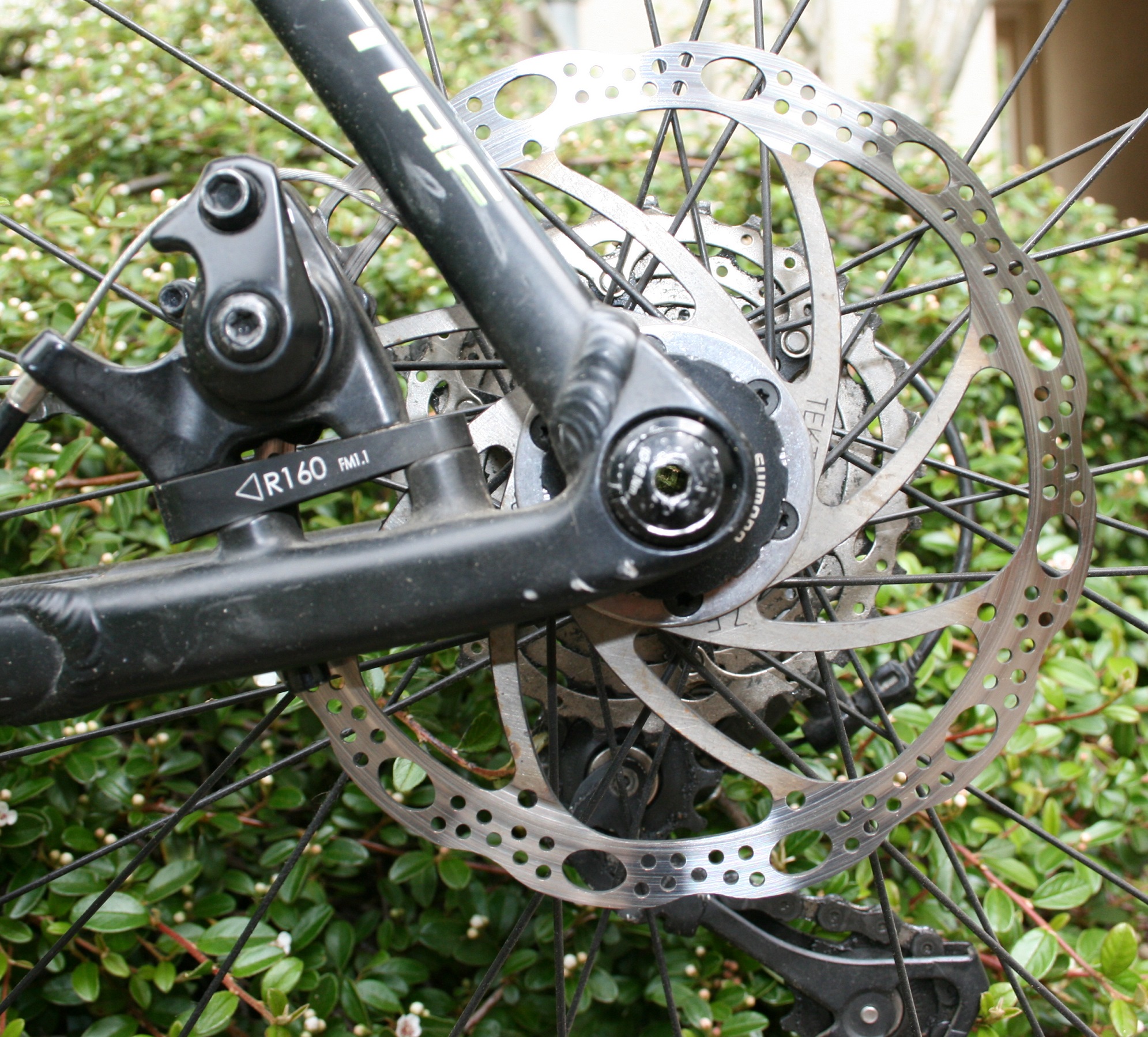

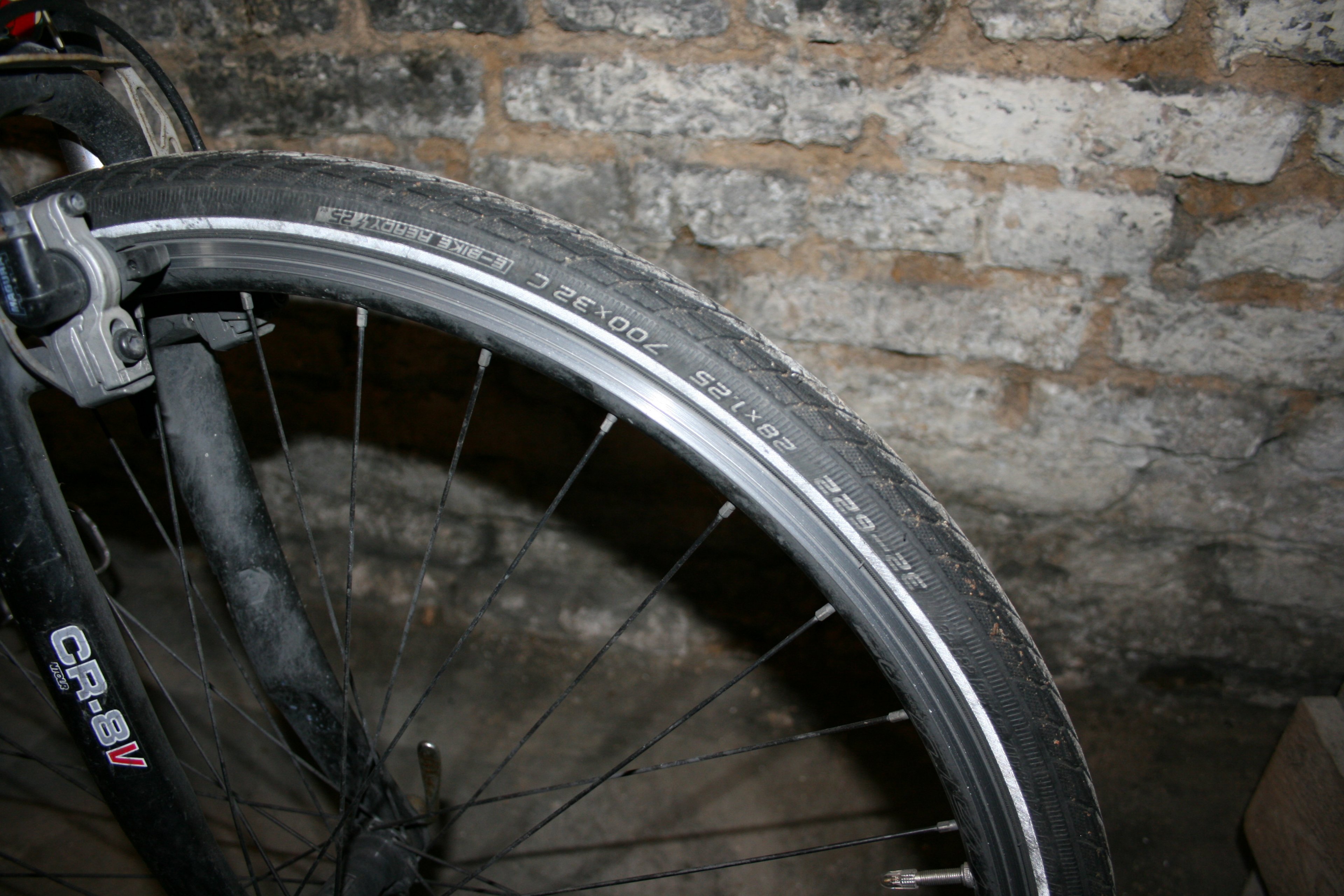

Hallo liebe Leute, ich benötige bitte Hilfe!
Plan:
An einem gebraucht gekauften Rad sollen der hintere Mantel und die Steckachse erneuert werden.
Ich bin unsicher, welche beiden Teile ich neu kaufen soll. Das Gewinde der Steckachse (siehe Bilder) schaut mitgenommen aus. Ich denke, es wäre sinnvoll, die Achse vorsorglich zu tauschen.
Problem:
Die hintere Felge wurde bereits im Fachhandel getauscht. Leider ist nun der Mantel gerissen.
Ich bekomme Hilfe bei der erneuten Montage, brauche aber Mantel und Steckachse neu.
Informationen / Bilder:
Cube Crosser 2018
Laut Verkäufer verbaute Schläuche:
Schwalbe 28/47-622
Fahrrad, 58er:

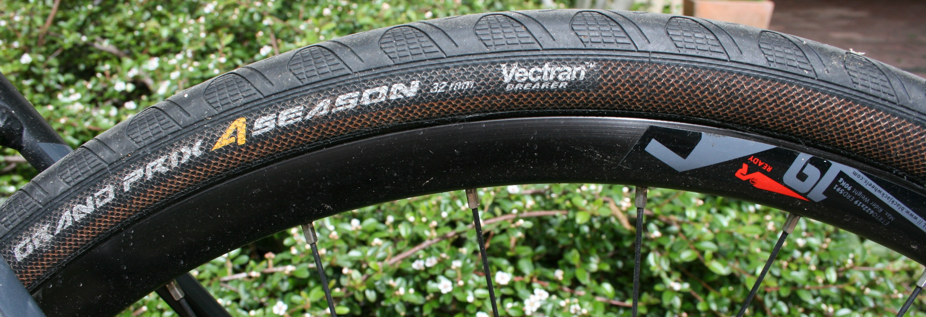

Mantel vorne (bleibt)
Felge hinten:
Mantel hinten, Ersatz benötigt (optisch bitte wie vorne, also schwarz)
Gewinde Steckachse:

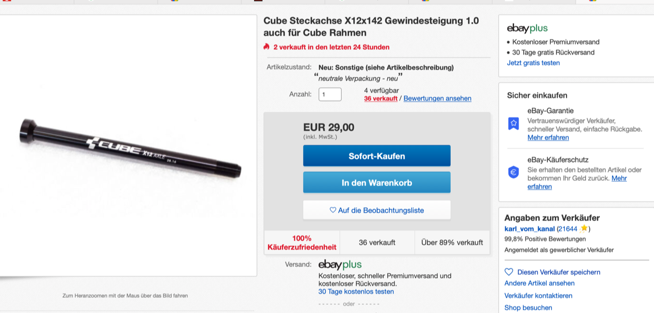

Empfohlen wurde mir diese hier, ist das korrekt?
Vielen Dank
Von der Größe sollte sie passen, getauscht muss sie aber nicht werden.
https://www.bike24.de/radfahren/teile/schnellspanner-steckachsen?menu=1000,1868,1991&__qf_form-filter=&pgc[87][533]=1
Was die Reifen angeht, stellt sich die Frage was du fahren willst, ursprünglich waren die hier verbaut.
https://www.schwalbe.com/de/road-reader/schwalbe-x-one-allround
Schaue dir doch einfach mal selbst um, ob du lieber Slicks oder Gravel Reifen fahren willst und ob du wert auf geringes Gewicht oder Pannensicherheit legst.
https://www.bike24.de/rennrad-reifen.html?menu=1000,1868,1951,22
EDIT:
Für mich sieht die Stelle übrigens aus, als wäre der Reifen mit zu wenig Druck gefahren worden.
Reaktionen: Zwirbelkatz
Danke für die Einschätzung!

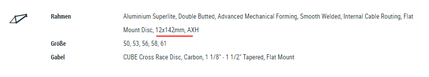

1.) Die Steckachsen sind alle 12mm und ich bräuchte eine mit 142mm?
Ich würde dennoch gerne eine Achse mit bestellen. Welche wäre das für den Rahmen, wenn ich bei Bike24 bestellen würde? (Oder ich kaufe beides bei Ebay oder Amazon, kein Problem)
2.) Was zuvor verbaut war, kann vernachlässigt werden. Lieber einen Mantel für die glatte Straße.
3.) Völlig vergessen. Überwiegend Straße, auch Pendeln; und hin und wieder Feldwege.
Vom Pannenschutz verspreche ich mir weniger häufigen Austausch des Schlauchs. Vor allem hinten, wo mehr zu installieren ist. Ich komme viel an Scherben auf Radwegen vorbei. (Rhein/Main Innenstädte, "Radwege".)
32-622er?
4.) Was man da sieht dürfte eine gelöste Naht sein. Der Reifen/Mantel war durchaus sehr hart gefüllt vom Radhändler. Einen Mantel hatte ich extra. Er wurde auf meinen Wunsch montiert, weil der 1. gerissen war. Wenige Tage später ist er ebenfalls gerissen. Man sieht den Schlauch raus schauen.
Wer billig kauft, kauft 2x ...
Steckachsen gibt es in unterschiedlichen Größen, aber ja bei dir sind 12x142 korrekt.

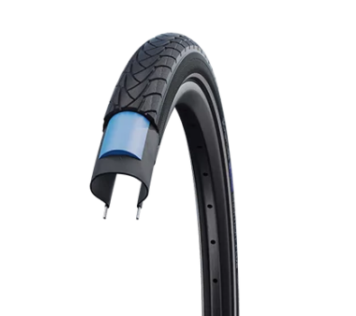

Das ist kein "Pannenschutz", auch wenn der Hersteller hier wie immer das Blaue vom Himmel verspricht.

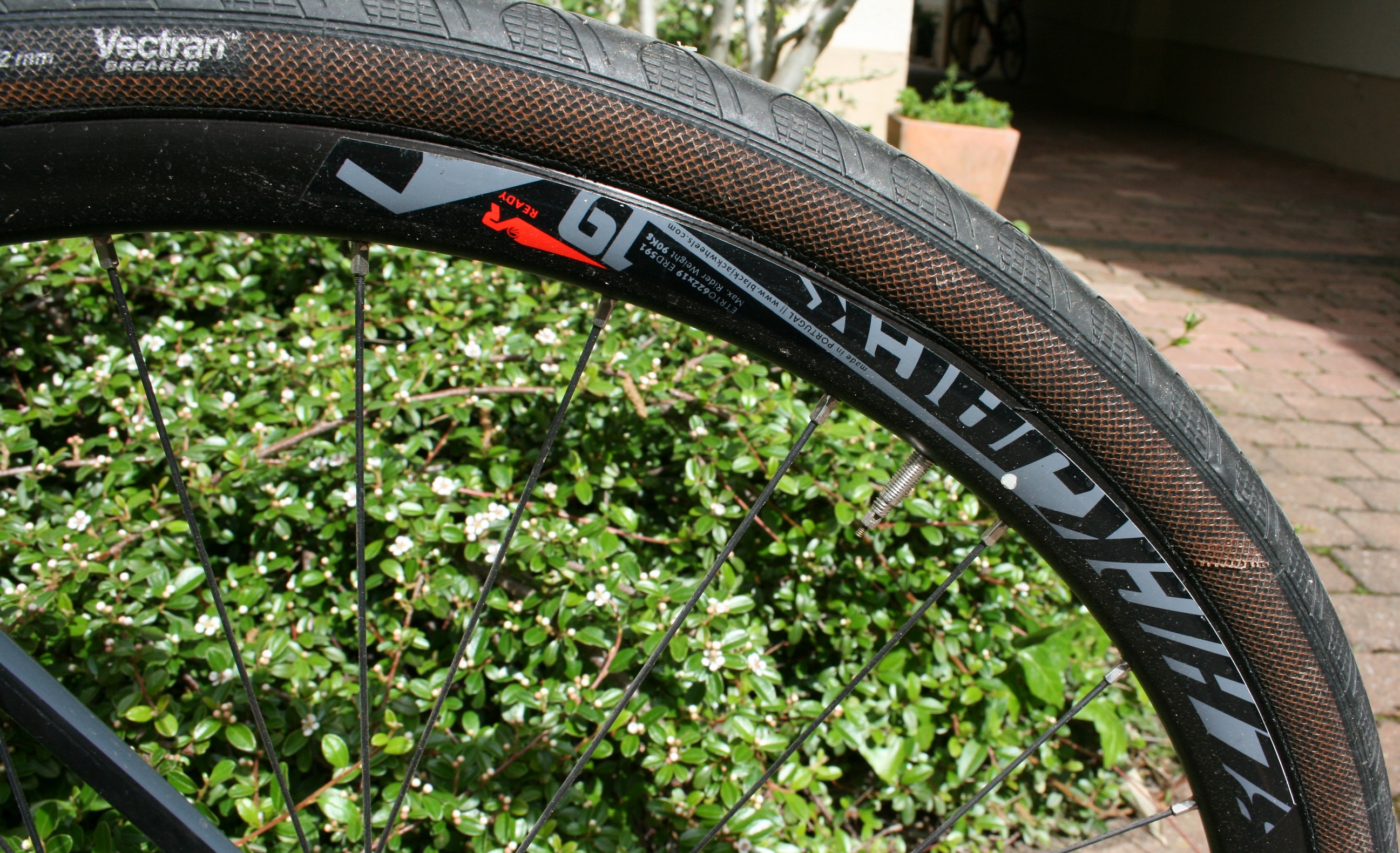

Das ist Pannenschutz, der in der Stadt was nützt.
https://www.schwalbe.com/de/tour-reader/marathon-plus
Rennrad.
https://www.bike24.de/p1362156.html?menu=1000,1868,1951,22
Tourer
https://www.bike24.de/p165567.html?menu=1000,1868,1951,103,105

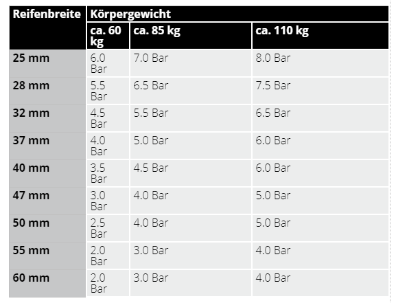

Der Druck hängt stark mit der Reifenbreite zusammen und zum Teil auch vom Aufbau des Reifens. Grundsätzlich gilt aber je breiter der Reifen, desto weniger Druck benötigt man für den gleichen Rollwiderstand und umso komfortabler fährt sich das Rad. Die Angabe auf den Reifen, bezieht sich auf den maximalen Druck und nicht auf das mögliche Optimum.
https://www.schwalbe.com/de/luftdruck
Dein Marathon Supreme Reifen hat übrigens keinen "unplattbar" Pannenschutz.
https://www.schwalbe.com/de/tour-reader/marathon-supreme
Plus
Supreme
