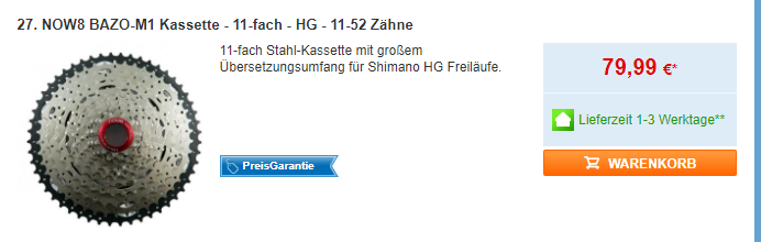

Mit 12 Fach Kassetten brauchst du bei dieser Preisvorstellung in der Tat nicht anfangen.
https://www.bike24.de/radfahren/tei...qf_form-filter=&pgc[58][429]=1&sort=price_asc

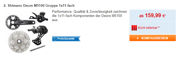

Sinn ergibt es immer, wenn dir die Bandbreite reicht, wovon ich ausgehe. Die komplette Gruppe wäre in deinem Preisrahmen, die Verfügbarkeit ist hingegen eher mau.
https://www.bike24.de/p1379930.html?menu=1000,1868,1969,1970
Bandbreite dürfte eigentlich reichen, bin eh nur im Mittelgebirge bis ~900hm unterwegs. Und wenn ich mal über die Alpen radel muss ich sowieso nochmal ein bisschen mehr machen.:D
Das Set habe ich auch gefunden. Wenn ich nach den Teilen einzeln suche sind Schaltwerk und -hebel ja verfügbar, wenn ich das richtig sehe, es hängt bei dem Set an der Kassette, deshalb frage ich ja, ob jemand ne alternative Kassette von einem anderen Hersteller kennt, die in dem Preisbereich kurzfristig verfügbar wäre.

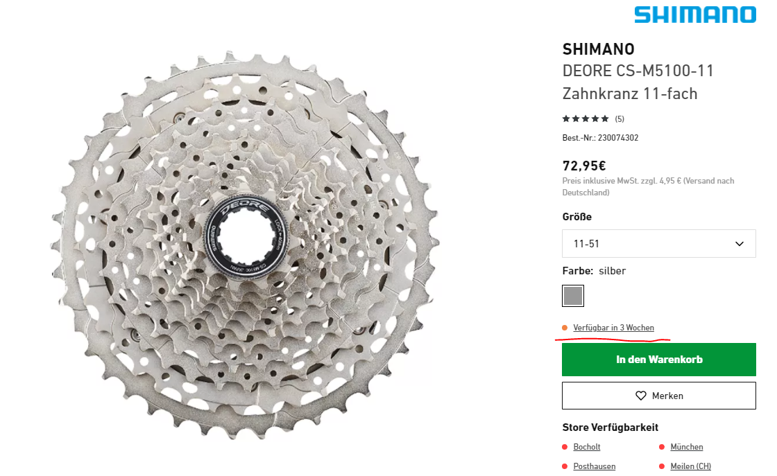

Ich würde mich einfach bei ein paar Händlern durchtelefonieren oder per Mail eine Anfrage stellen.
https://www.rosebikes.de/shimano-de...89610?product_shape=silber&article_size=11-51

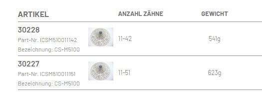

Wäre ja für dich passend und Schaltwerke und Trigger sind weniger ein Problem.
https://www.bike24.de/p1372234.html?menu=1000,1868,1969,1976
https://www.bike24.de/p1372248.html?menu=1000,1868,1969,1973
An den günstigen Preis der Gruppe kommst du aber natürlich mit einzelnen Komponenten nicht dran, vor allem weil dort noch eine Kurbel dabei wäre.

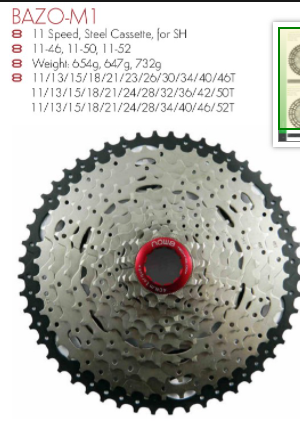

Das Gewicht der Kassette ist im Vergleich schon heftig. :D
Aber danke, sowas habe ich gesucht. Dann hätte ich ja schon mal ein Paket, das verfügbar wäre.
Hab das jetzt für mich mit der Microshift verglichen. Klar, da sinds nur 48 Zähne, aber dafür auch über 300g weniger bei 20€ weniger.
Aber jetzt habe ich ja einen ganz guten Überblick, danke dafür. Ich denke, dann würde es sogar eher die Variante mit 46 hinten werden, dafür vorne 32 statt 30. Spar ich mir Gewicht, Geld, das Schaltwerk hängt nicht so tief und die Bandbreit müsste noch locker reichen...

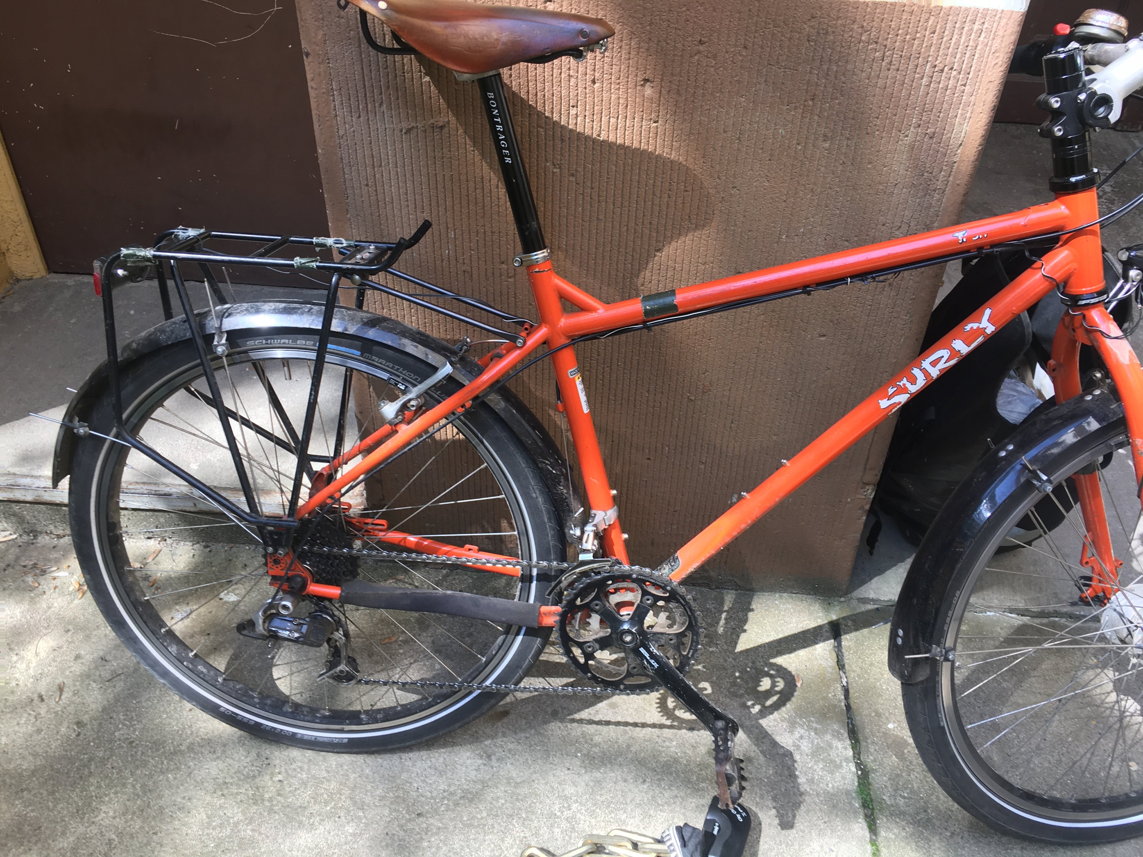

@Banger
Heute hab ich ans Fahrrad–Foto gedacht. Fürs putzen hatte ich noch keine Lust. 😅
Triggerwarnung; kein Bikeporn sondern mein ungeputztes, nicht ganz so hübsches Touren/Stadtrad.
Reaktionen: fahr_rad und Banger
Solange es macht was es soll muss es meiner Meinung nach nicht geputzt werden. Allerdings hätte ich an deiner Stelle schon längst den Gabelschaft und die Metallstreben der Schutzbleche gekürzt - oder kommen da vielleicht wieder 28''-Räder rein?
Die Pedale hätte ich ausserdem gegen welche mit mehr Fläche getauscht...
E n d l i c h !
Das Fahrrad hat aber so Bastelbuden-Style.
Und willst du dich jetzt doch weiter mit der Eyc abfinden oder doch noch MR8 oder IQ-XS etc. verbauen?
