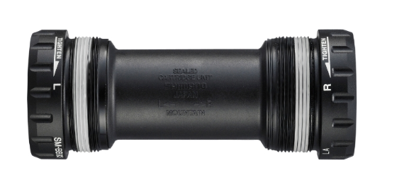

Nachdem bei meinem MTB zuletzt der Bereich um das Tretlager durch extrem lästiges knacken auf sich Aufmerksam gemacht hat, habe ich mich da mal auf Fehlersuche begeben. Bei einem Fully kommen da ja potenziell auch die Federbein- und Hinterbaulagerung als Verursacher in Betracht.
Also Ausschlussverfahren.
Schritt 1: Tretkurbel raus, Lagerschalen geprüft und für gut befunden. Sauber gemacht, Welle neu gefettet, alles wieder zusammen gebaut.
Kurze Probefahrt gemacht, Ruhe. Top. Erste richtige Runde im Gelände war dann kurz drauf wieder Lärm.
Schritt 2: Da Tretlager offenbar nicht der Grund ist, - Kandidat Hinterbaulagerung.
Stück Eisen abgesägt, zwei Löcher rein, Kunststoffbuchsen als "Lagerdummys" gedruckt, andere Seite mit Passscheiben unterfüttert und das ganze als Dämpferersatz in den Rahmen gebaut. Ergebnis: Nix mehr Fully.
Rauf auf das Rad, knackt immer noch wie blöde.
Also Kurbel wieder raus, Lagerschalen raus und schon war der Schuldige recht offensichtlich.
Orbea oder der Vorbesitzer haben die Lagerschalen zwar sauber mit Schraubensicherung eingebaut, trotzdem hatte ich aber jede Menge "Sand im Gewinde". Unten in der Tretlageraufnahme ist eine Entwässerungsbohrung für den Rahmen, durch die scheint aber auch Sand da rein zu kommen. Der hat irgendwie den Weg in Gewindegänge gefunden - knacken beim Treten.
Alles penibel gesäubert, das Tretlagerrohr im Rahmen im Rahmen rund um die Entwässerungsbohrung mit Lagerfett eingeschmiert und die Lagerschalen mit Keramikpaste montiert. Tretlagerwelle neu gefettet, in den Rahmen gesteckt und den Kurbelarm mit Keramikpaste in der Verzahnung montiert.
Seitdem ist Ruhe.
Nach den ersten paar Fahrten in Staub und Schlamm noch mal die Kurbel raus genommen. Das Lagerfett erfüllt seine Aufgabe und bindet die Scheiße in dem Rohr.
Vielleicht hilft das dem ein oder anderen, der ein ähnlich lästiges Tretlager hat.

Eigentlich ist Sand und Dreck an dieser Stelle normal und beeinflusst die Funktionsweise von einem intakten Innenlager keineswegs.Necrol schrieb:Unten in der Tretlageraufnahme ist eine Entwässerungsbohrung für den Rahmen, durch die scheint aber auch Sand da rein zu kommen. Der hat irgendwie den Weg in Gewindegänge gefunden - knacken beim Treten.
Einzig problematisch wird es, wenn man ein Innenlager austauschen will, weil man so bei fehlender Sorgfalt schnell Sand in das Gewinde bekommt und es kaputt machen kann oder wenn das Innenlager beschädigt wird und diese dünne Hülse bricht.
Ein "Knacken" in diesem Bereich rührt in 90% aller Fälle von defekten oder nicht korrekt eigestellten Pedallagern. Leider wird da heutzutage arg dran gespart und so treten bei vielen Pedalen schon nach einigen Monaten Geräusche an dieser Stelle auf. Hier hilft es aber meist diese zu zerlegen, neu einzufetten und das Lagerspiel einzustellen.

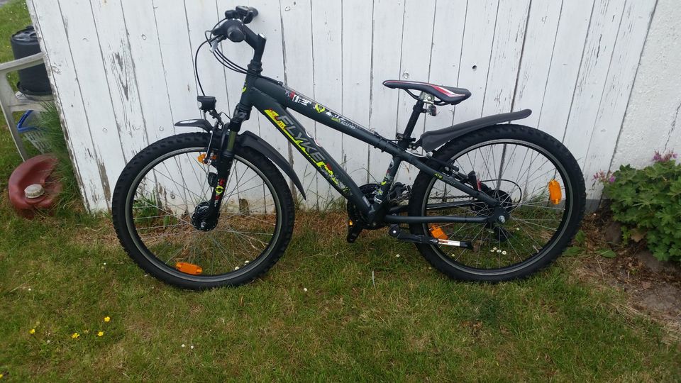

@netzgestaltung
Du wohnst eindeutig zu weit weg
Hab das alte Jugendrad von meinem Jungen derzeit bei EKA (26" Reifen)
Und natürlich verkehrssicher, fast neue Reifen, Nabendynamo usw.....LED Licht geht.
Der Punkt ist aber, knie dich nicht zu tief rein. Investition (auch Wartung und Reparatur) müssen klein bleiben, weil die so schnell ein "großes" Fahrrad haben wollen. Das lohnt nicht, da hochmotiviert was tolles zu bauen.
Mein Junior ist von dem Dirtbike oben auf 26" Merida MTB (50/51er Rahmen ?) umgestiegen.
Und ich muss aufpassen, dass er meins in Ruhe lässt ^^

Wie gesagt- Entfernung. Das 26er Dirtbike geht für 120,- weg und ist keine Bastelbude.
Klar kannst du auch richtig was investieren. Das bekommst du nicht wieder. Und in 2-3 Jahren ist das Rad zu klein. Das wollte ich damit sagen.
