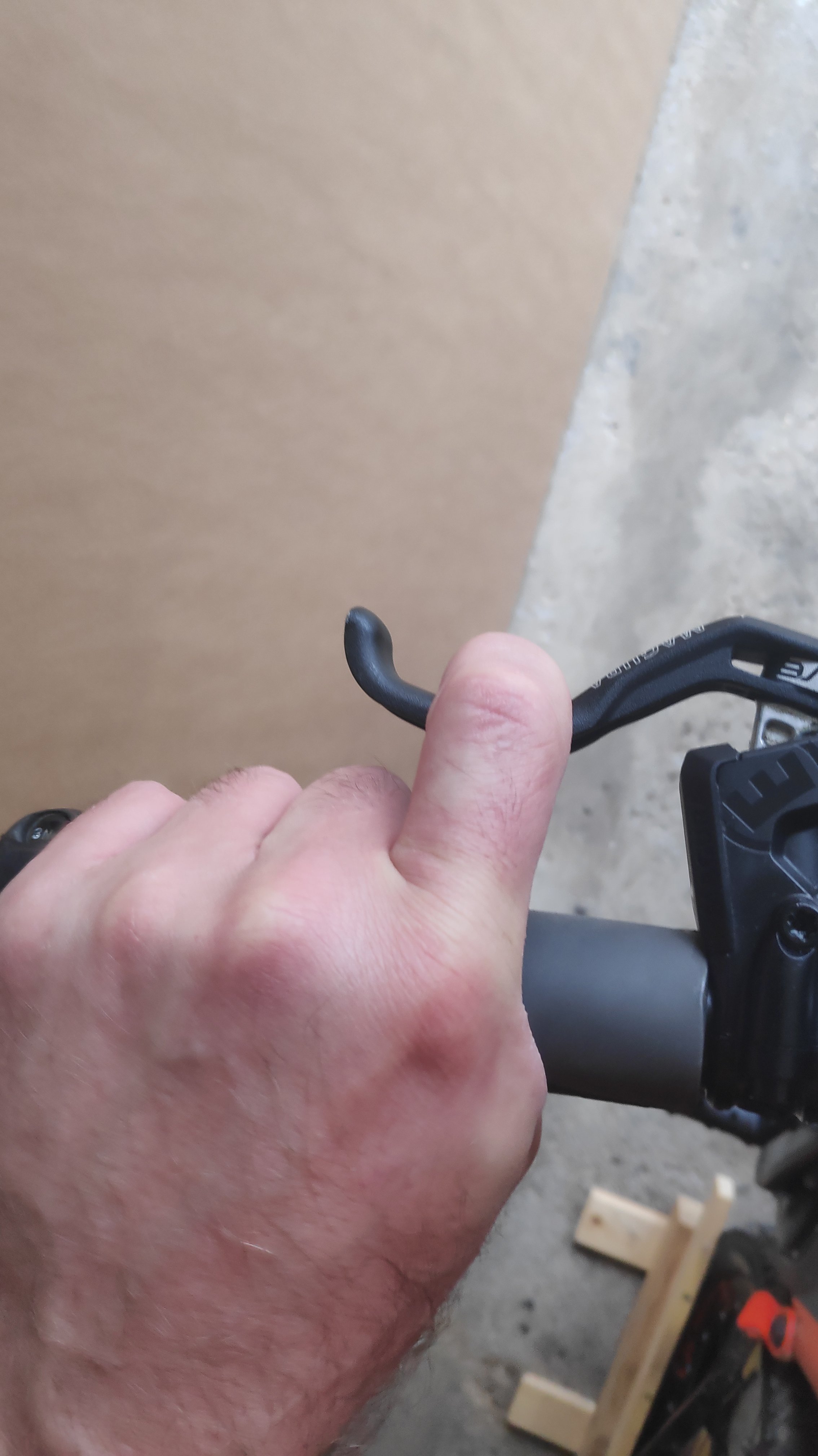

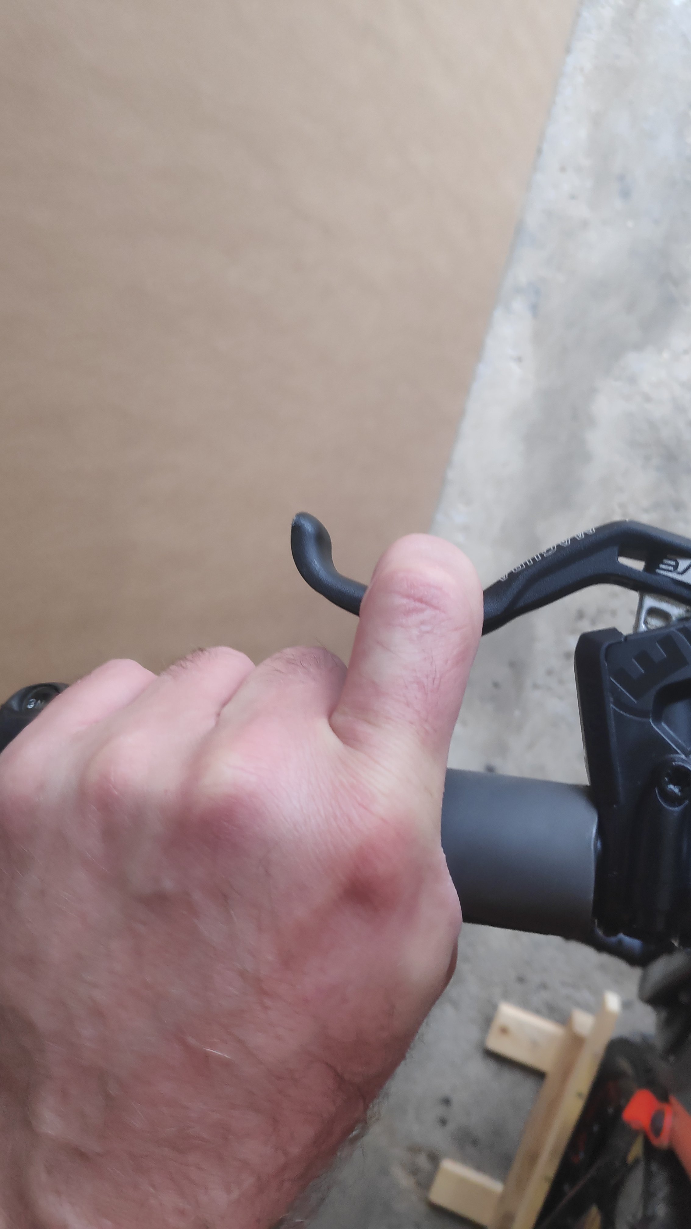

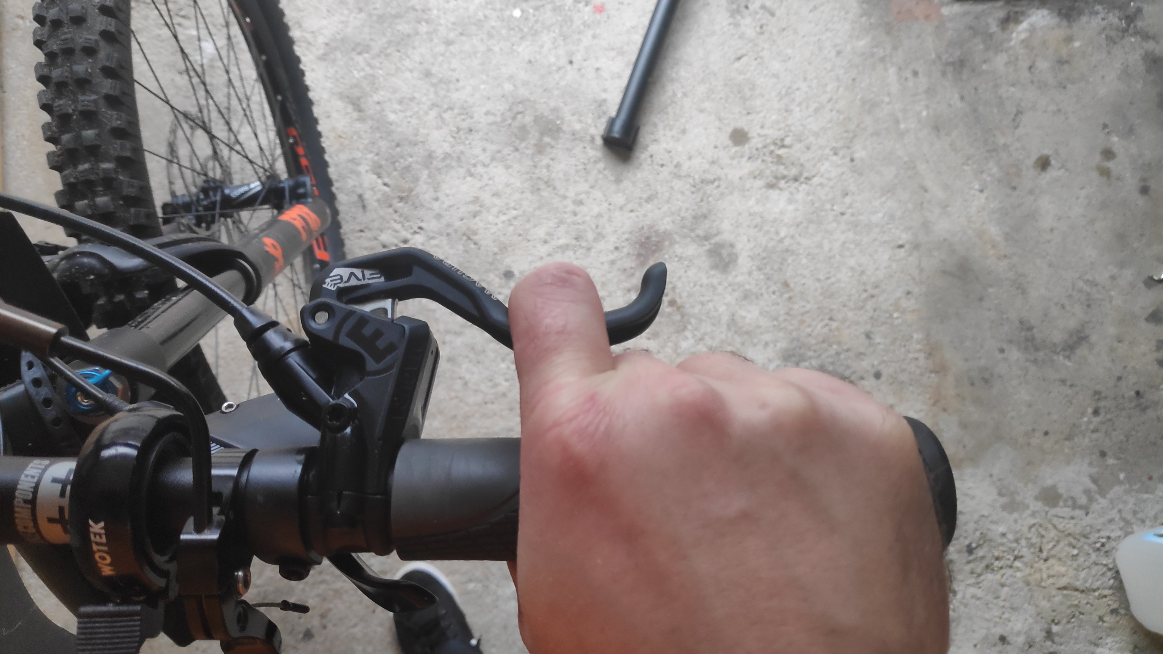

So es gibt neues von der noob vs Fahrrad Front:
Vorderrad bremse
Hinterrad leider nicht ganz so scharf hinbekommen aber auch gut und scharf bevor ich bei den Fingern bin:
Blockieren beide schon früher, aber das ist quasi voll zugepackt was ihr da seht.
Ich denke das hab ich ganz gut hingekriegt und einem neuen Ausflug über den Lenker steht nichts mehr im Weg
Evtl muss man echt die Leitungen vom Rahmen lösen und die Bremse so hoch halten wie der Lenker ist sonst sifft da so viel raus bis man die Schraube wieder fest hat...
Denke darum ist die hintere nicht so gut geworden wie die vordere

@Corto
Dann können sich Luftbläschen im Ausgleichbehälter sammeln anstatt über die Entlüftungsbohrung abgeführt zu werden. Damit wird die Übung halbwegs sinnlos
Es hilft mehr, den Nehmer mal etwas zu schwenken und die Kolben (teils mehrmals) zurück zu drücken und wieder raus zu pumpen. Zumindest in dem Fall wo sich Bläschen im Nehmer befinden.
